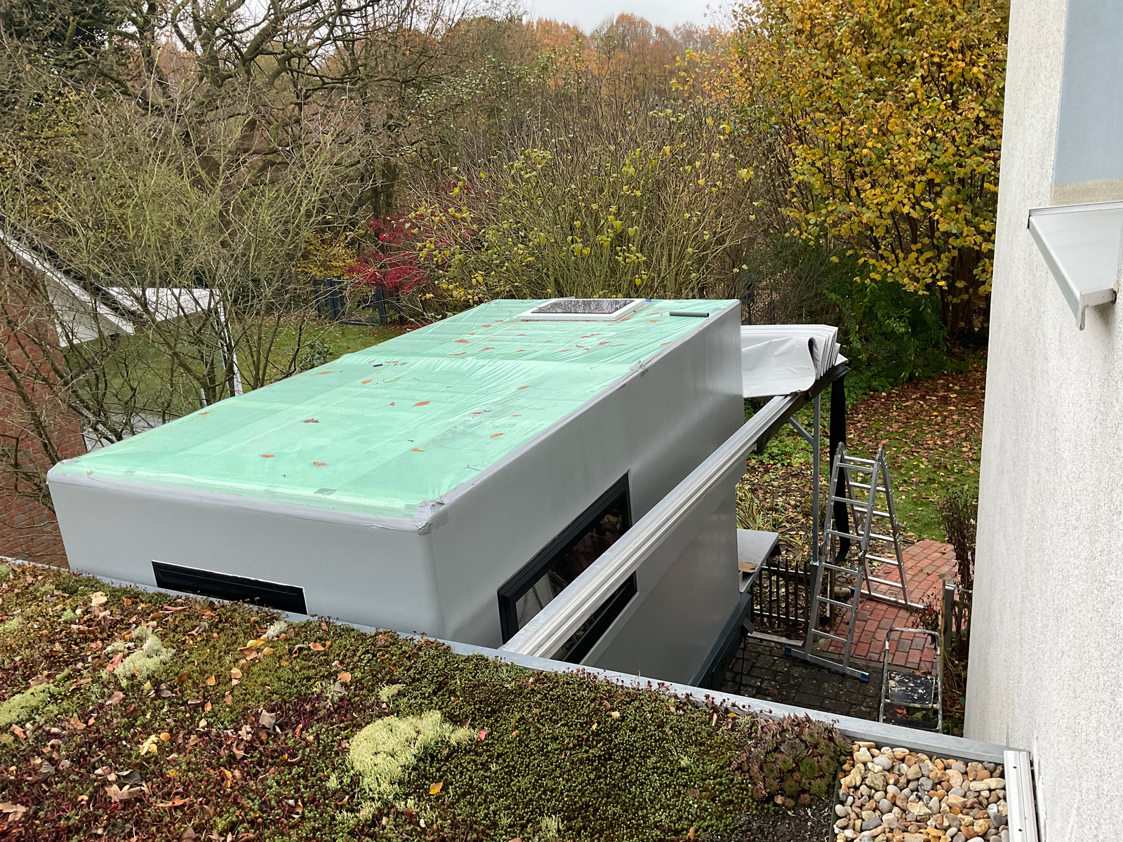

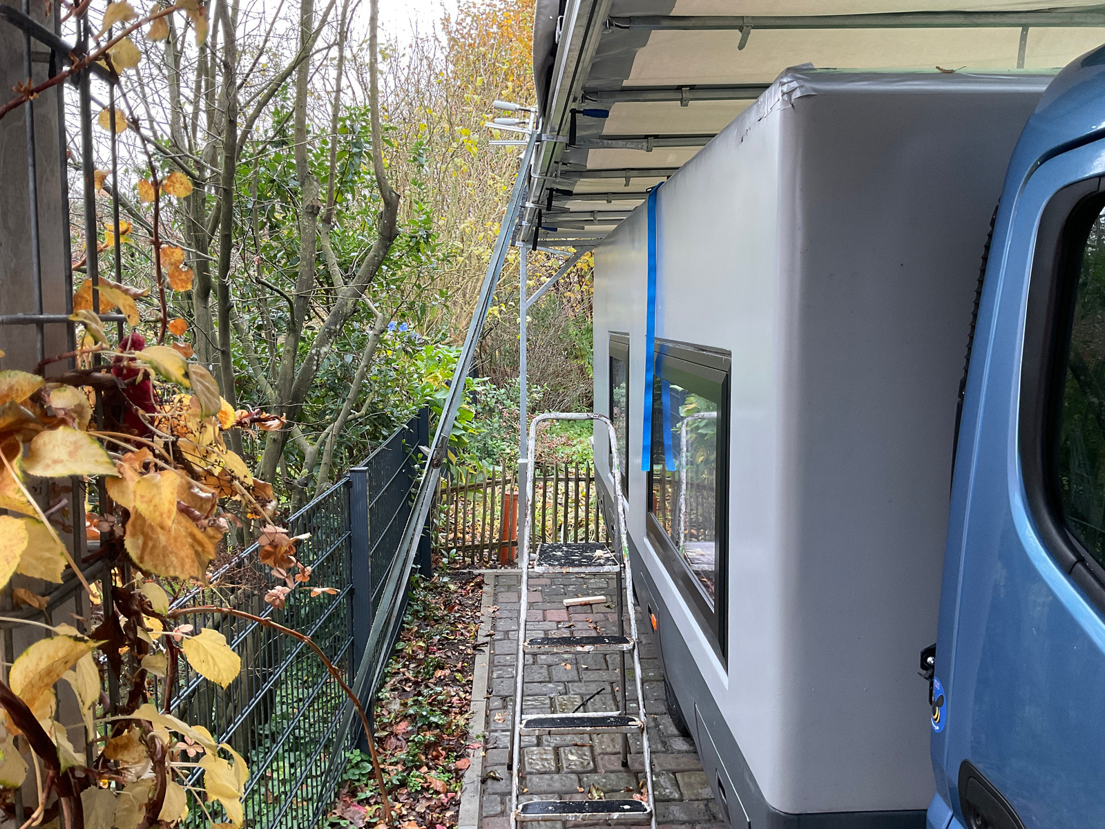

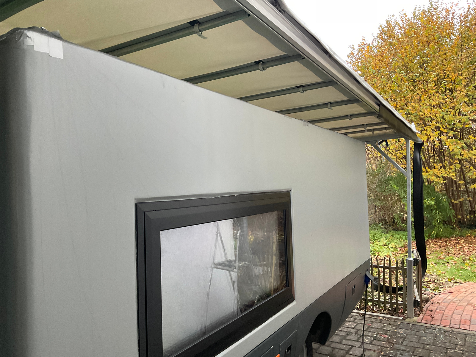

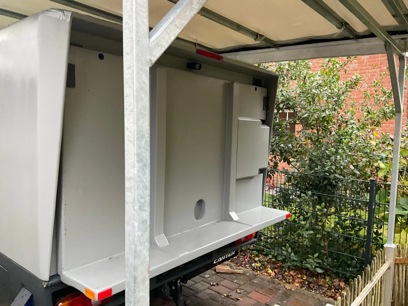

das Schiebeverdeck ist endlich angekommen. Das geschweisste und inzwischen verzinkte Portal ist in den Zaun integriert und trägte eine Hälfte des Schiebedachs. Die andere Seite ist an dem grosszügig dimensionierten Carport angeschraubt.
Der Fuso hat jetzt sein Wetterschutzdach und kann bei Bedarf in den Zustand versetzt werden, bei dem Passanten immer noch fragen, wie ich das Fahrzeug aus dem Garten bekomme.
Die Plane war sehr widerspenstig. Die Idee von meiner Frau, das Schiebedach in die geheizte Halle zu fahren, kam ihr dann selbst falsch vor. Also habe ich mit Schraubzwingen und Spanngurten mit Hilfe des Nachbarzauns die Plane über die Nietlöcher gezogen.

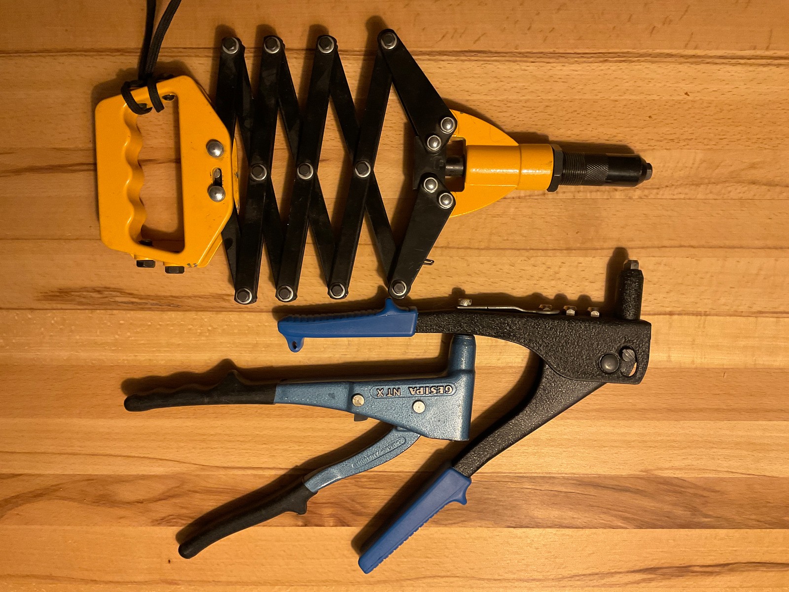

Meine von meinem Vater geerbte Nietzange hat nach drei Nieten versagt und den abgerissenen Pin nicht wieder ausgespuckt. Beim Auseinanderbauen sind mir alle Teile entgegengefallen, keine Ahnung, ob ich die schwergängige Zange jemals wieder in Betrieb nehme. Mein Nachbar hat sich ein ähnliches aber neueres Modell zugelegt und ich war der erste Benutzer. Nach 5 Nieten tat sich auch hier nichts mehr, und das hatte nichts mit den schmerzenden Handgelenken zu tun. Die dritte Nietzange habe ich von dem Baumarkt, der auch am Sonntag geöffnet hat, äh, ich meine meinen Hallenvermieter. Da sie seltsam aussieht und, weil sie bei Amazon verkauft wird, hatte ich so meine Zweifel. Aber die restlichen Nieten gingen trotz Muskelkater ohne Probleme rein. Ich brauchte nur den Luftraum vom Nachbargrundstück dazu.
