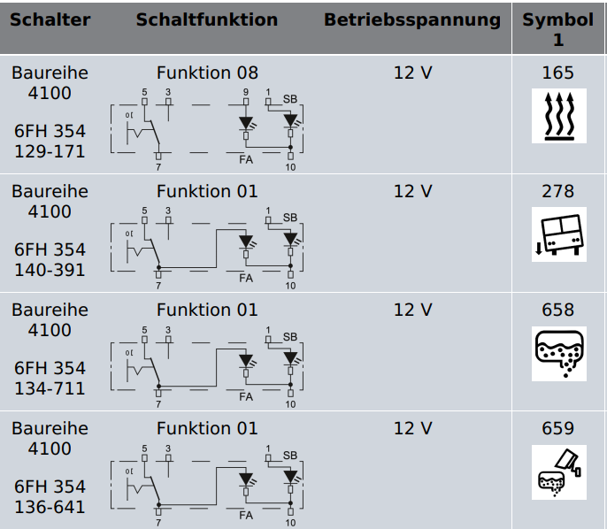

beim nächsten Wohnmobil kommt erst die Technik und dann alles andere drum herum. Die Kabelbäume werden dicker, weil jetzt Temperatursensoren in den Wassertanks und an der Fussbodenheizung sowie ein Schaltertableau und die Verdrahtung zu dem Kabelbaum ins Fahrerhaus dazugekommen sind. Ich habe über den Hella-Konfigurator Schalterkombinationen und Symbole im Fuso-Design herausgesucht. Warum es nicht alle Schaltfunktionen mit bestimmten Symbolen gibt, ist mir ein Rätsel. Nach viel hin- und her mit Hella und dem Autoteilehändler ist dies dabei rausgekommen:
Heizung im Aufbau vom Fahrerhaus aus einschalten, Hubstützen, die es noch nicht gibt ausfahren, Abwassertank entleeren und die Kamera dazu einschalten

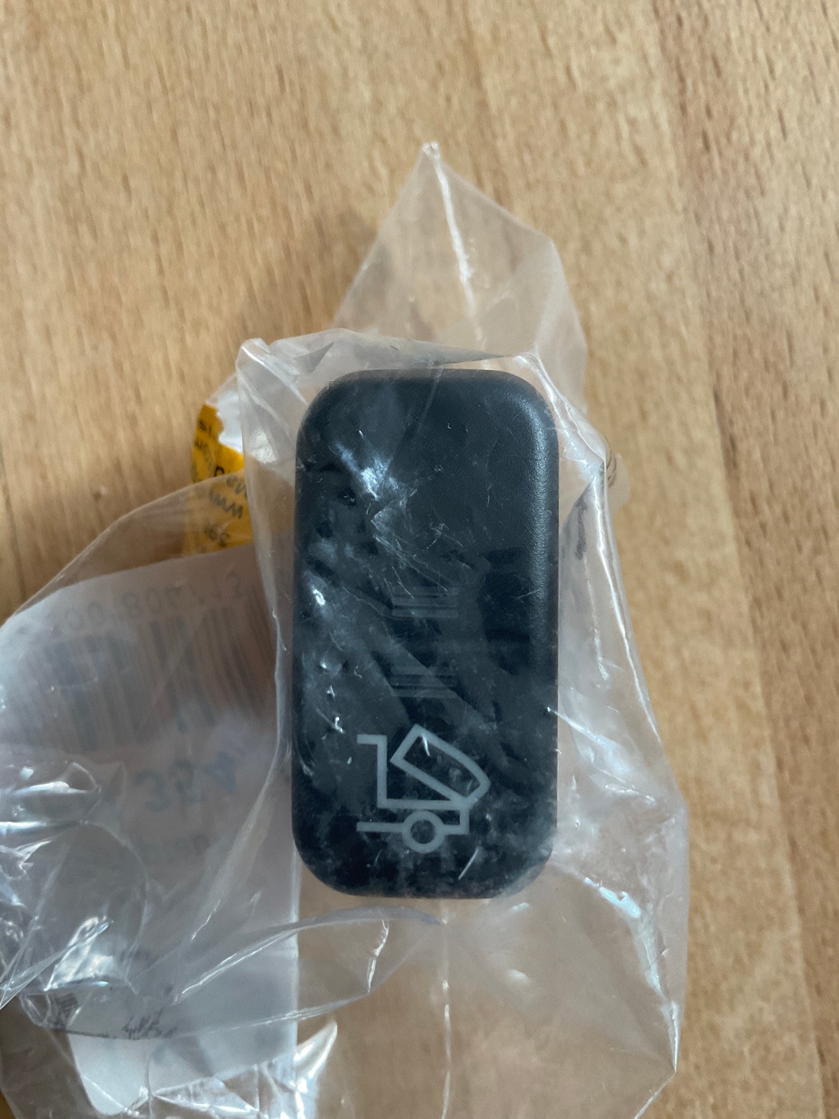

Geliefert hat der Fachhändler aufgrund von Vergesslichkeit und Zahlendrehern u.a. diesen Schalter:
Ähm, zu dieser Funktion muss ich mir noch was ausdenken, wird wohl sehr kompliziert. Am besten ich warte auf die neue Lieferung, also noch einmal 3 Wochen, bevor ich das Armaturenbrett wieder zusammenbauen kann.

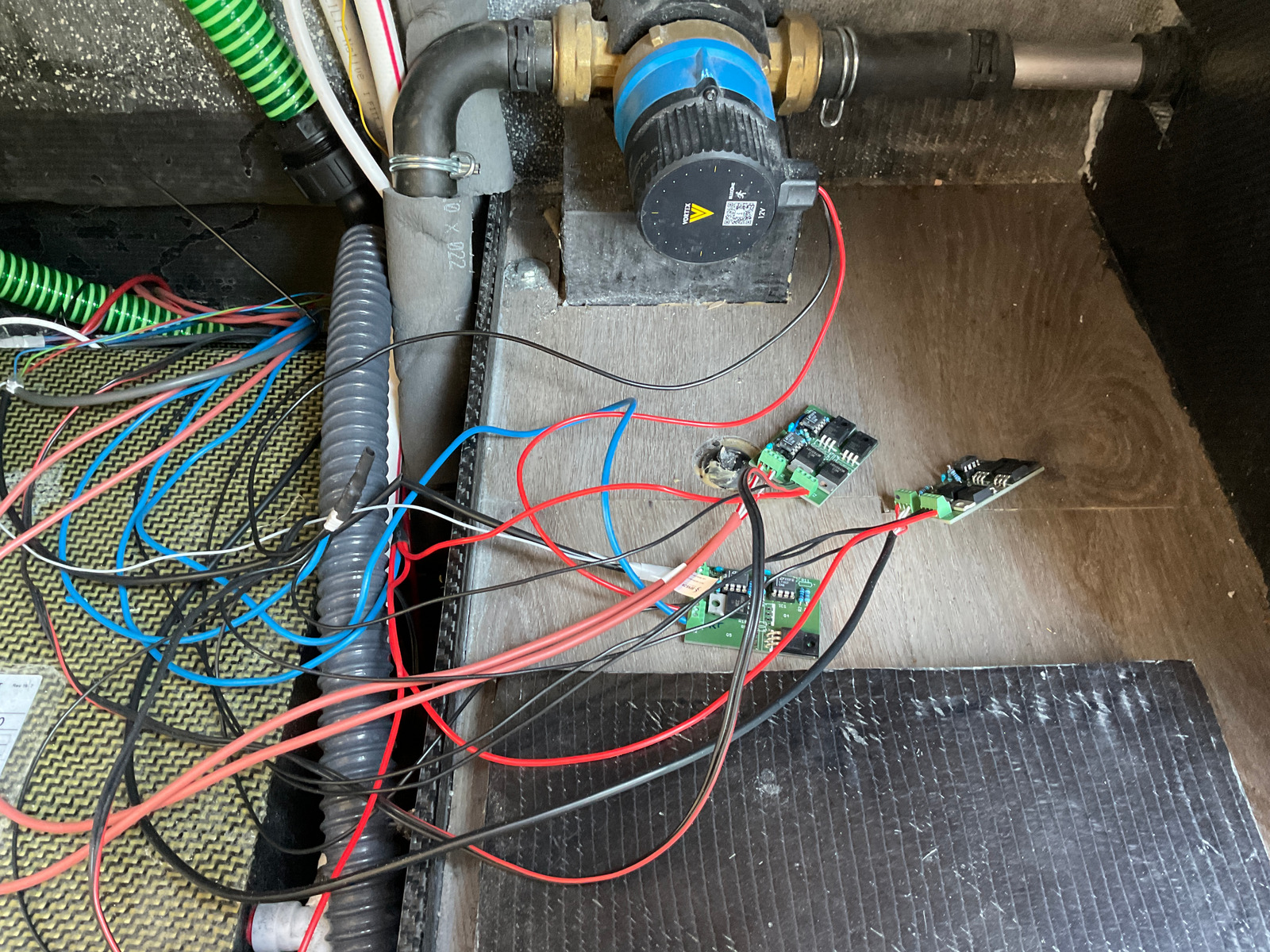

Es stecken viele Stunden in unbequener Arbeitshaltung in der Erweiterung der Verkabelung. Die Heizungselektroniken habe ich zum Testen angeschlossen. Wenn ich ein Gehäuse gefunden habe und alles funktioniert, werden die Kabel nochmal gekürzt und als Strang zusammengebunden.

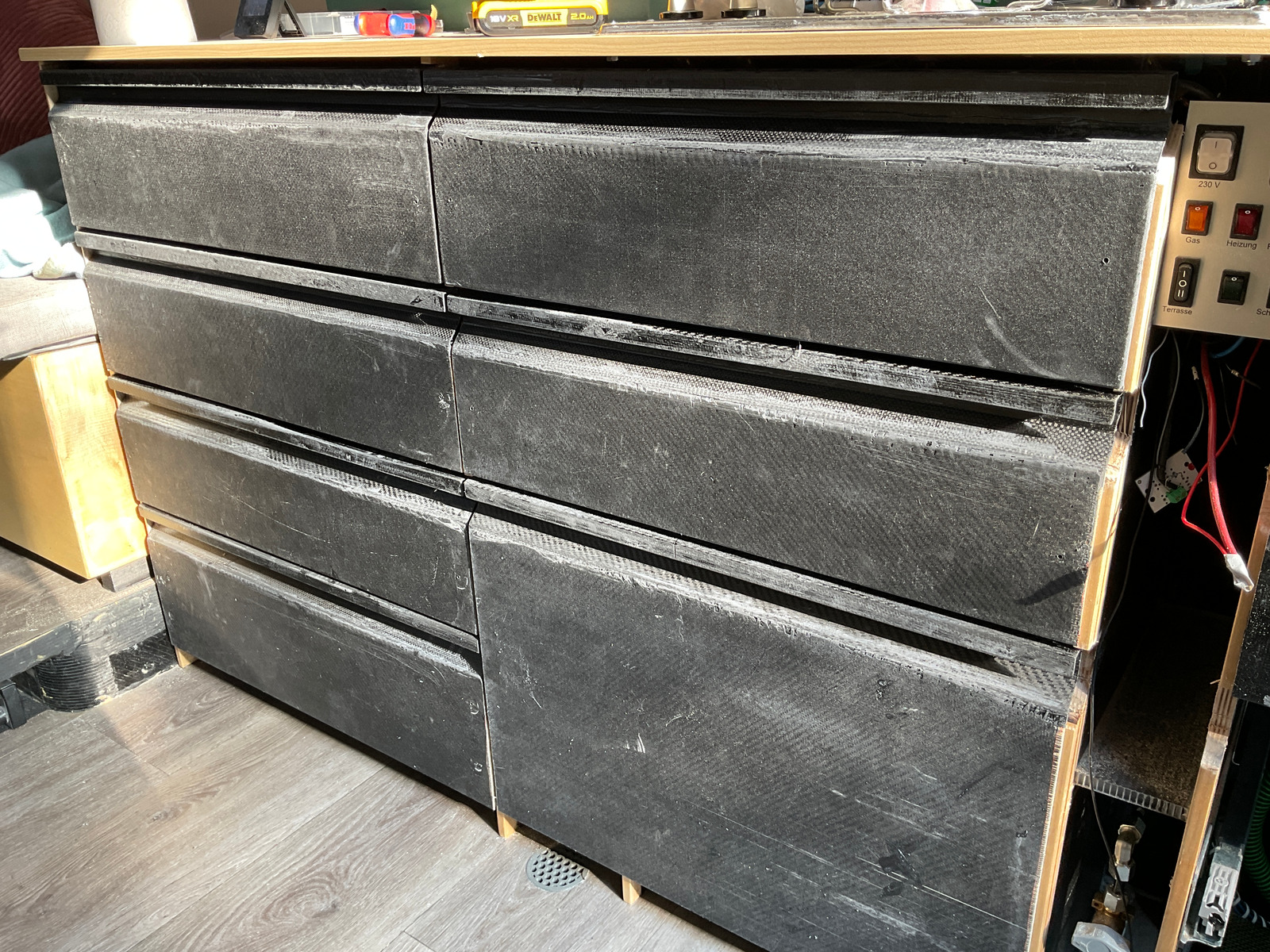

Schliesslich sind die fast letzten Fronten und Schubladen im Rohbau fertig geworden. Der Feinschliff kommt später, weil ich die Fronten durchbohrt und beim Kleben mit Nägeln in dem Schaum der Schubladenseiten fixiert habe. Die Griffleisten bekommen Klarlack, die oberen Fronten Farbe und die unteren Furnier. Dann wird es auch wieder heller in der Küche.
Mit dem Bedienfeld, was ursprünglich in den Kleiderschrank sollte, kann ich Heizung, Frostschutz, Gas, Wechselrichter, Schubladenverriegelung und die Terrasse steuern. Hihi, wenn es draussen ungemütlich wird, kann ich von innen die Zugbrücke hochziehen und niemand kommt rein. Falls die Technik versagt, kann man durch die Fenster rausklettern, habe ich schon probiert. Natürlich gab es auch hier Ärger, weil die zunächst bestellten Schalter Taster waren.
