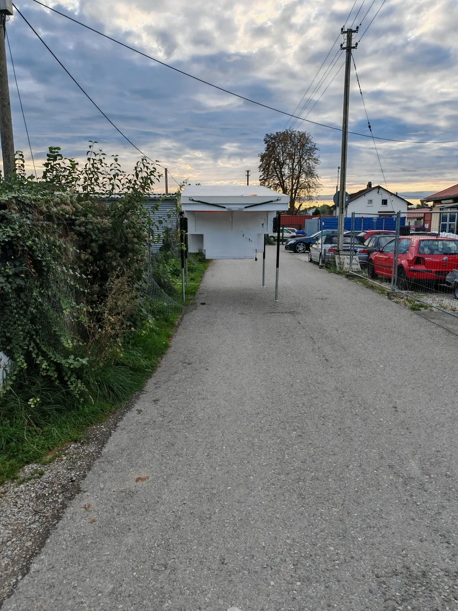

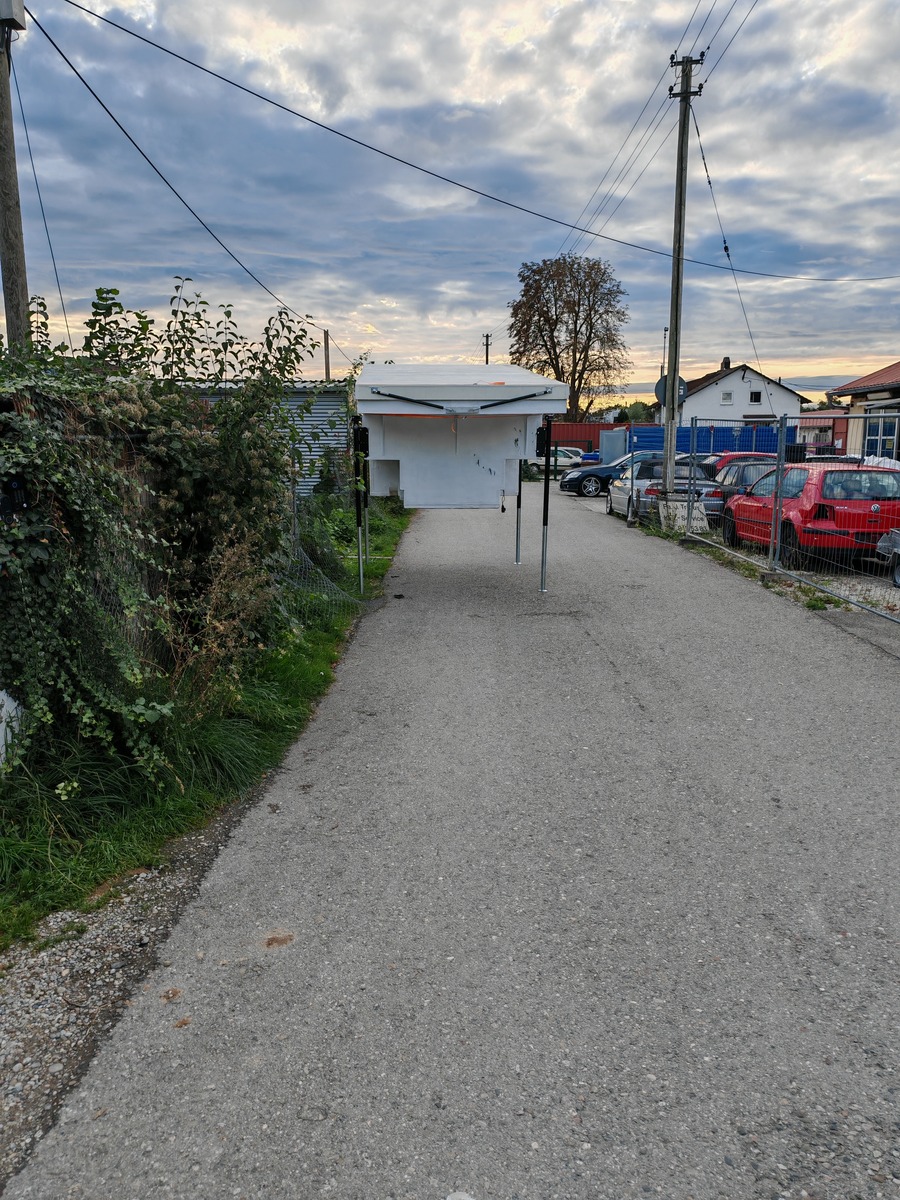

So ... Es ist so weit, nur ein halbes Jahr später als geplant geht es am Wochenende mit meinem Kumpel und dem Hund auf Jungfernfahrt.

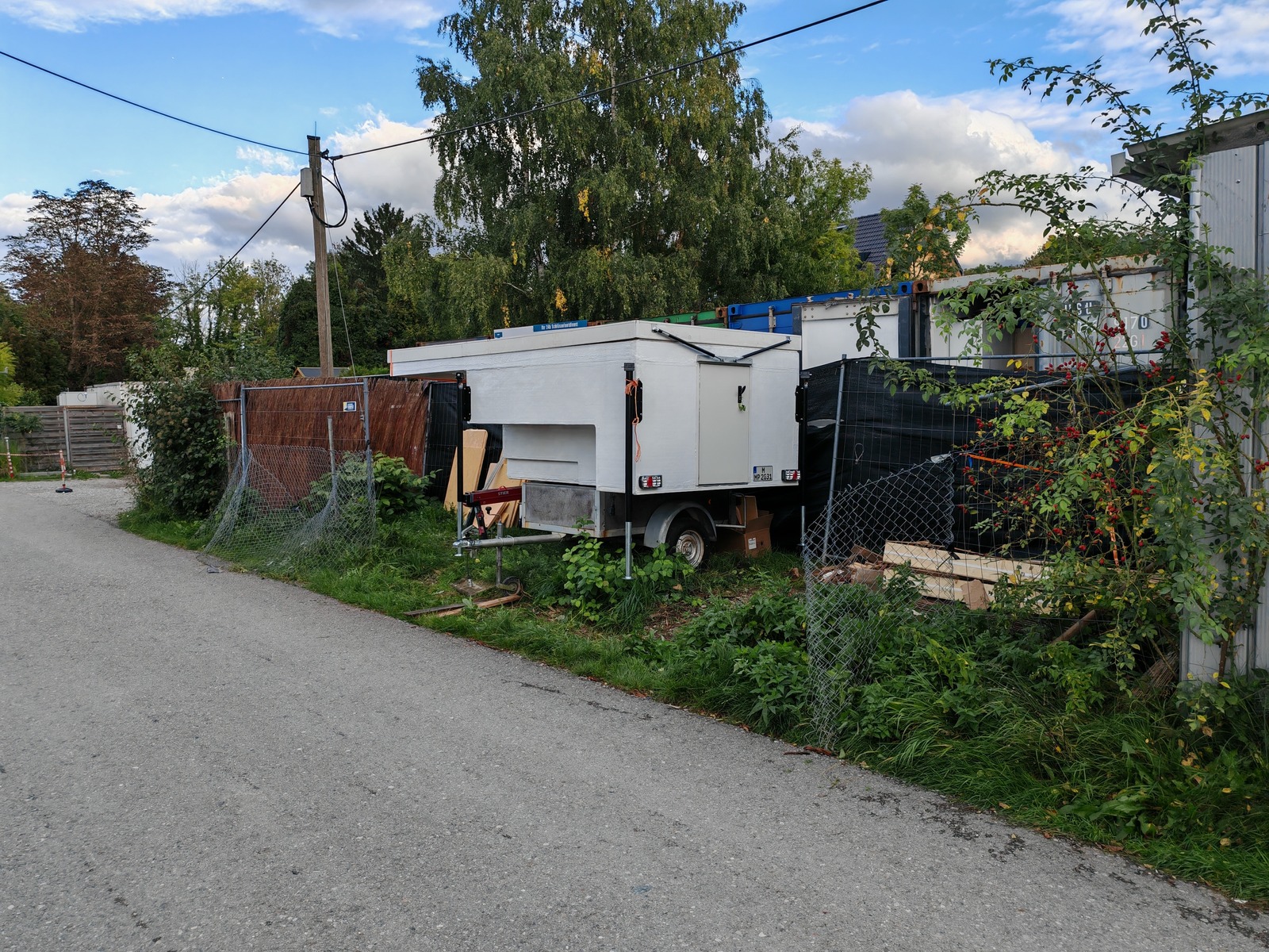

Was ein Akt, die Kabine aus dem eingezwängten Platz zu holen. Aber die Idee mit dem Anhänger war Gold wert.

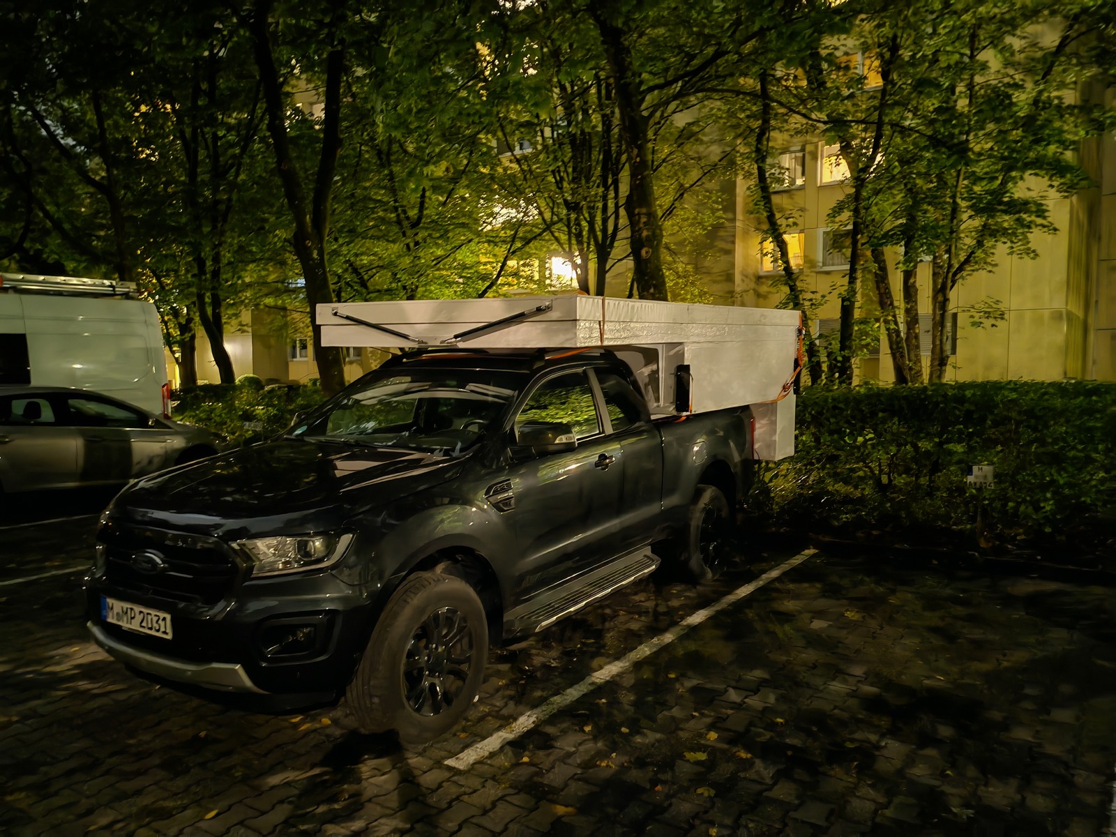

Einfach seitlich auf die Straße gezogen, und dann aufgebockt. Auto drunter und wie es immer ist beim ersten Mal, hat ewig gedauert bis die Kabine aufgesetzt war und verzurt.
Ist erstmal nur an den Stützenhalterungen angeschlagen. Demnächst sollen noch richtige Zurösen montiert werden.

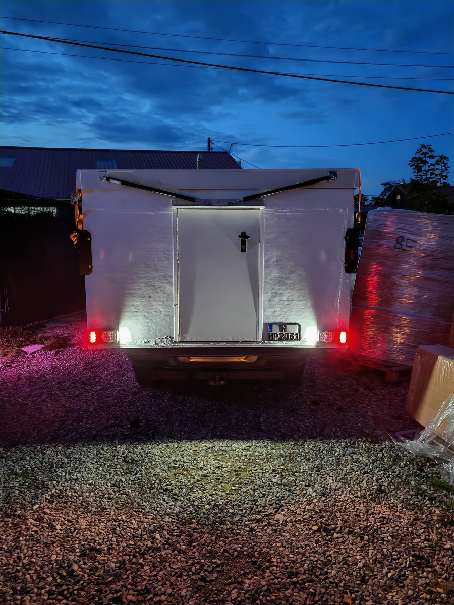

Und dann noch schnell die Rücklichter getauscht und ab geht die Fahrt. Nach Hause...

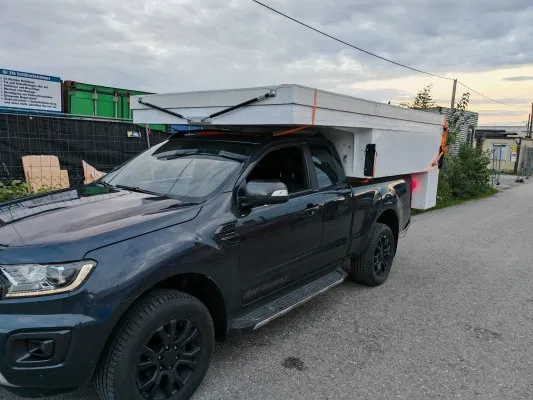

Noch halten Spannbänder das Dach unten. Die vibrieren ab 45 Kmh ordentlich, kaum auszuhalten in Fahrzeug. Ich überlege Schaumstoff als Abstandshalter zwischen Dach und Spannband zu klemmen, macht das Sinn?
Dann geht es Morgen Richtung Regensburg/ Bayrischer Wald. Ich berichte, wie es gewesen ist.
Bis dann, Ranger schläft.it seiner Kabine auf dem Parkplatz vorm Haus.
  • Vorheriger Artikel Die Unordnung hat mich echt genervt
  • Nächster Artikel Fazit der Jungfernfahrt
Kommentare 2
26. September 2025 um 06:52
Du hast ja das Spannset des Alkovens unter den Dachträgern durchgezogen, damit bringst Du zum Einen viel Spannung in den Alkoven weil sich der Rahmen bewegt und zum Anderen schaffst Du dadurch auch einen frei in der Luft gespannten Gurt. Ich nehme an der wird den Lärm machen.
Urlaubär
26. September 2025 um 09:11
Mir macht die Windlast etwas Angst am Alkoven. Aber vermutlich hast du recht. Ich werde das mal nur um den Alkoven ausprobieren.
