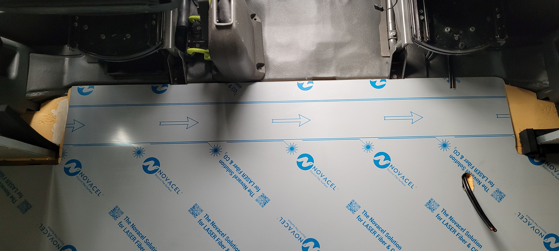

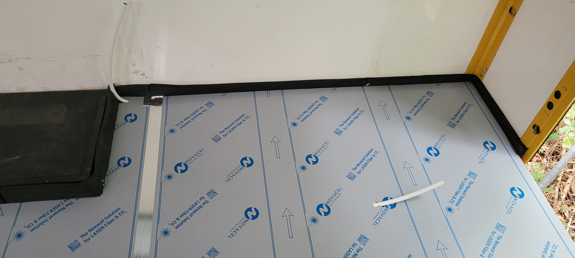

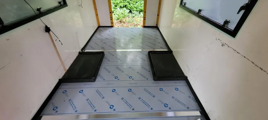

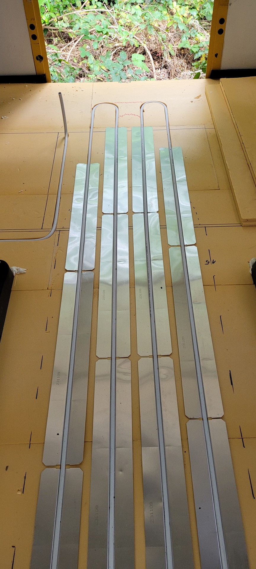

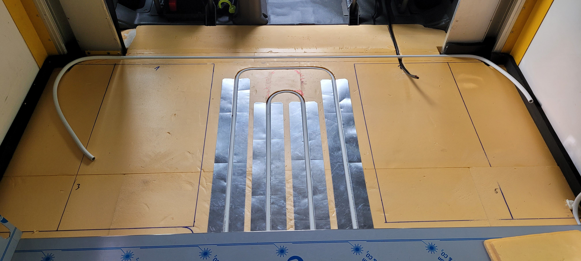

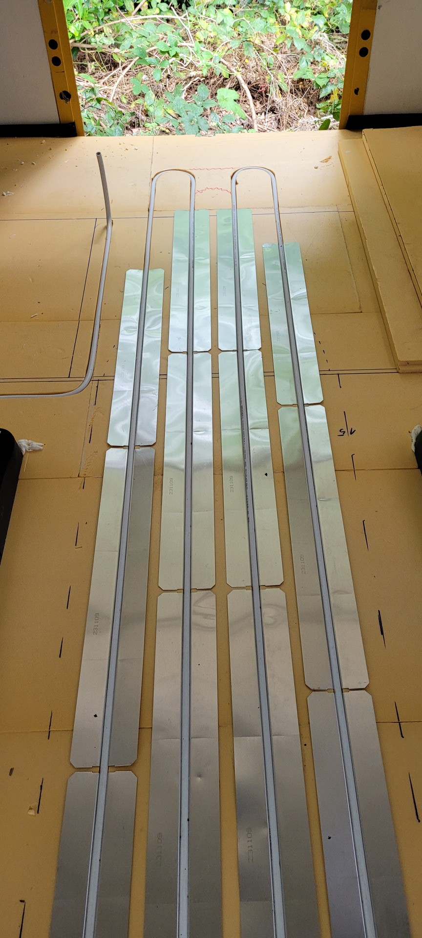

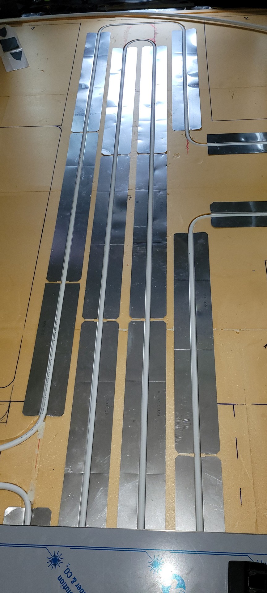

Die 60 mm hohen Wand/Bodenprofile des Koffers sind mit ca. 80 mm hohen Streifen aus 19 mm Gummischaum (ähnl. Armaflex) beklebt, die Bodenisolierung auf 10 mm Überbreite gesägt und nur in den Falzen veklebt. Durch den leichten seitlichen Druck verrutscht nichts, es gibt auch keine Beulen, so das ich auf eine Verklebung verzichte.

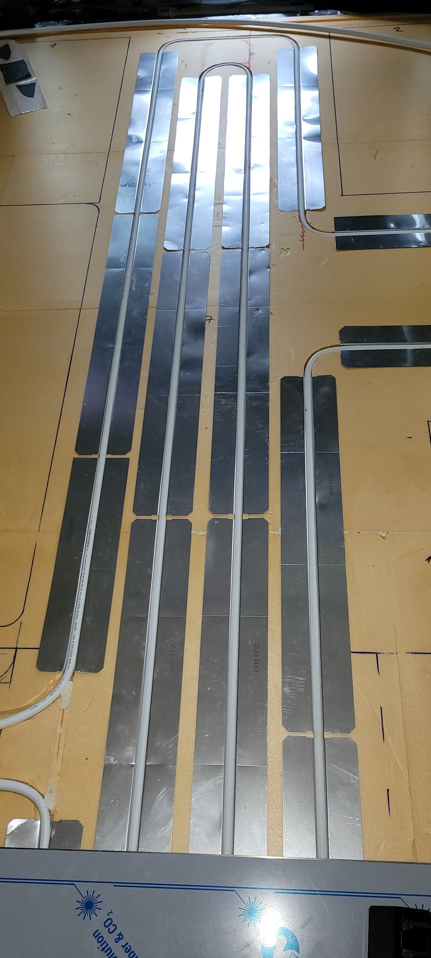

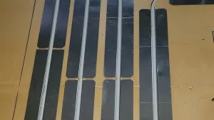

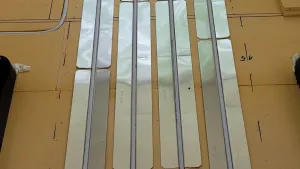

Die Wärmeleitbleche und auch das 16 mm Aluverbundrohr paßten optimal ind die gezogenen Nuten und rasteten förmlich ein. Sinnvoll ist VORHER die Unebenheiten und Stoßkanten mit einem Schleifbrett zu glätten.

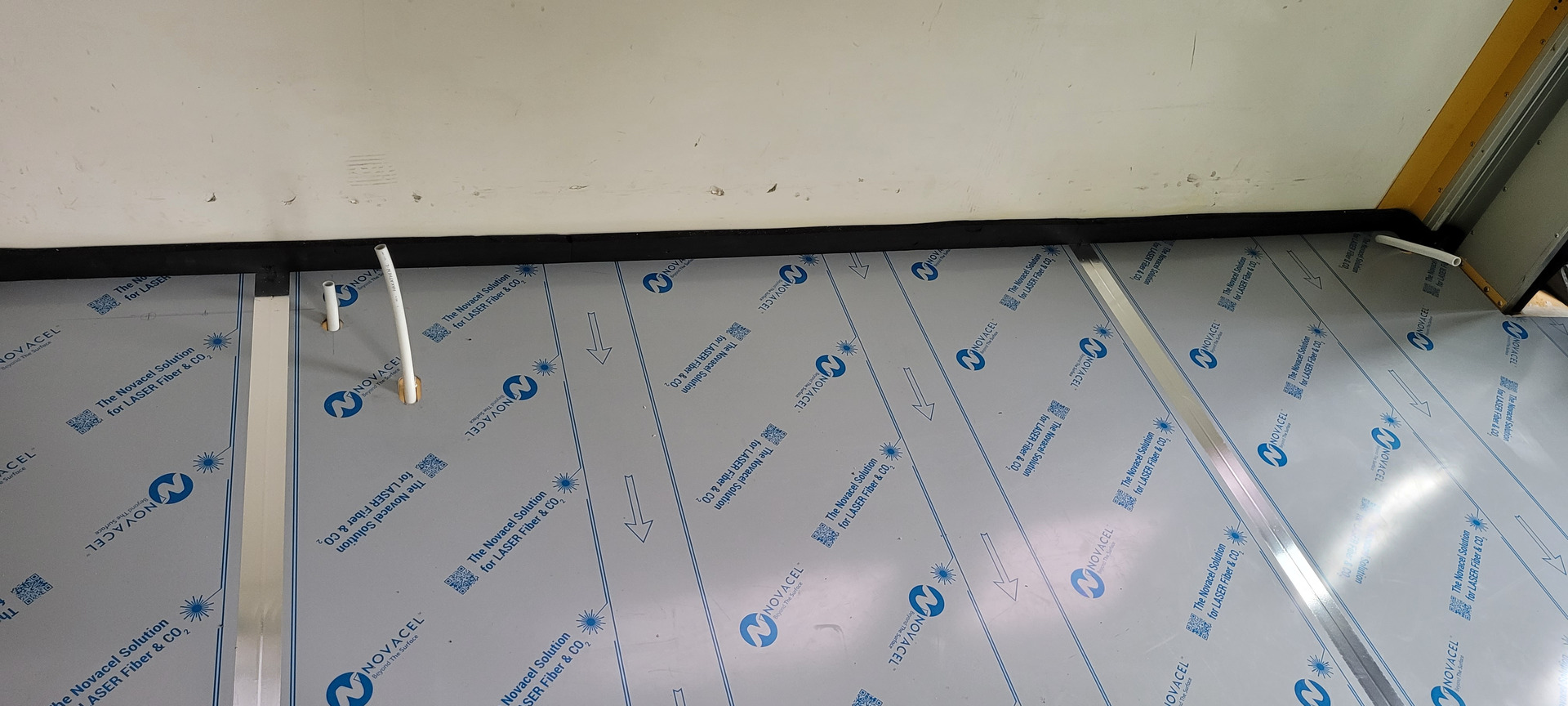

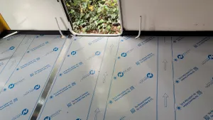

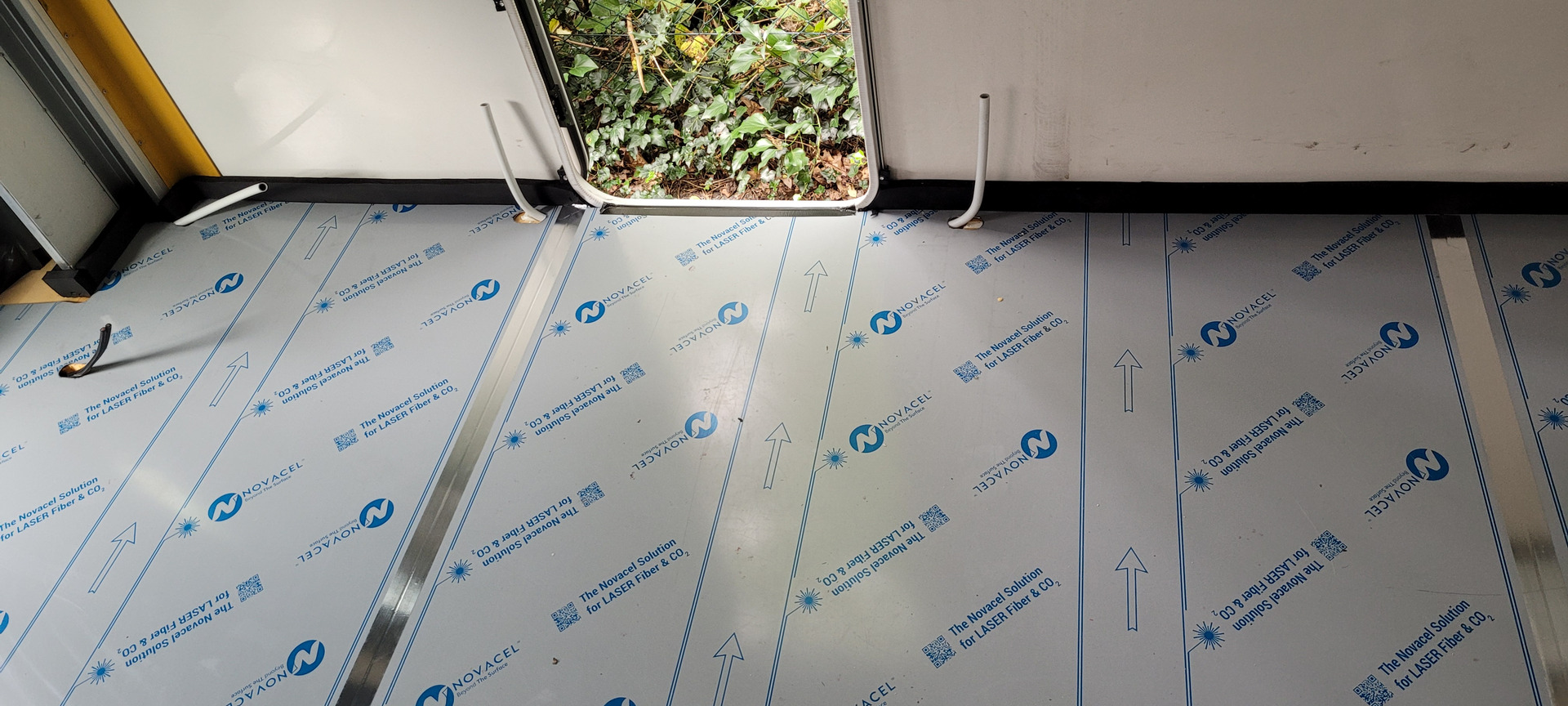

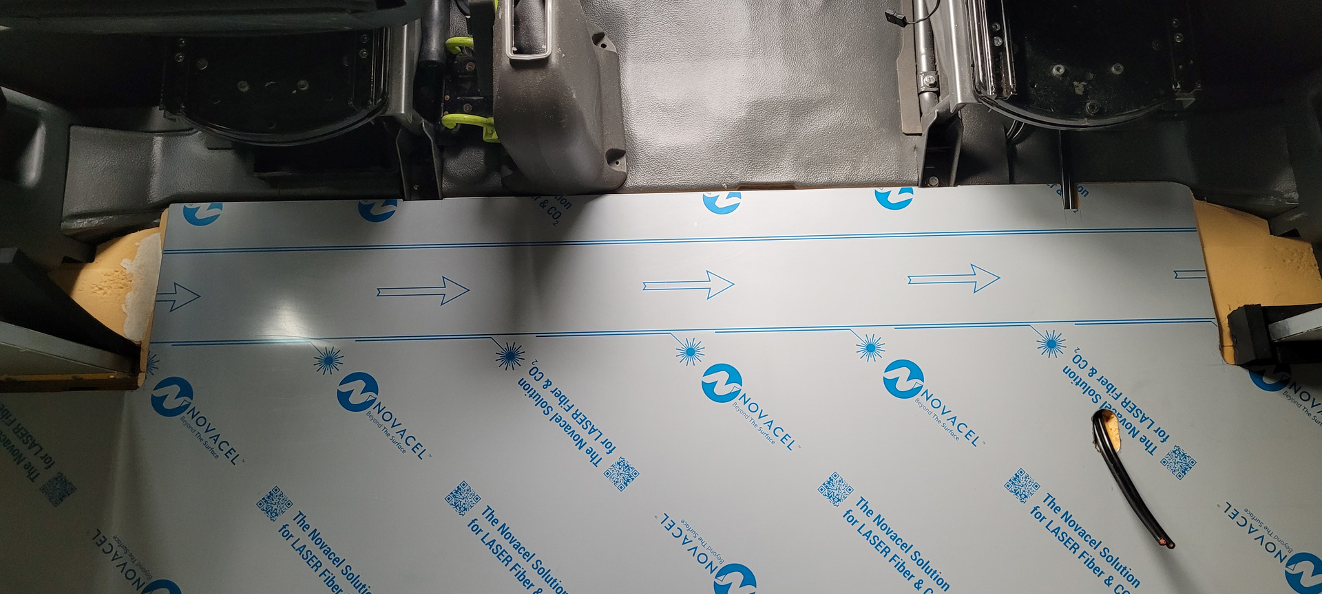

Zur Wärmeverteilung, Dampfsperre und Trittlastverteilung dienen 1 mm Aluplatten, wieder mit Übermaß und aktuell nicht verklebt.
Nachtrag:
Quasi wie erwartet wölbten sich die Aluplatte bei der Inbetriebnahme der FBE etwas, was bei dem ursprünglich ausgewähltem Klick-VinylLaminat und der Gangbreite (und/oder Übermaß der Alu-Platten verringern) verhindert würde.
Da das Laminat aber sauschwer ist, kommt wohl ein leichterer Bodenbelag rein, wofür ich den Boden (Isolierung, Aluplatten) sicherheitshalber verkleben und den Bodenbelag anschließend haftend verlegen will.
