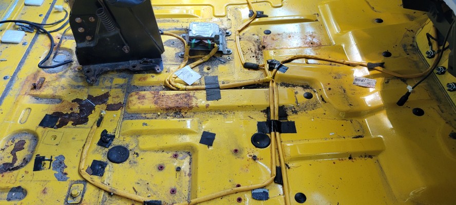

Da der Fußbodenbelag nahtlos bis ins Fahrerhaus gelegt wird mußte ich dies erst mal vorbereiten.

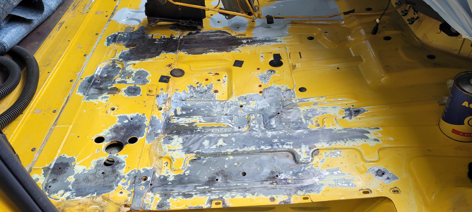

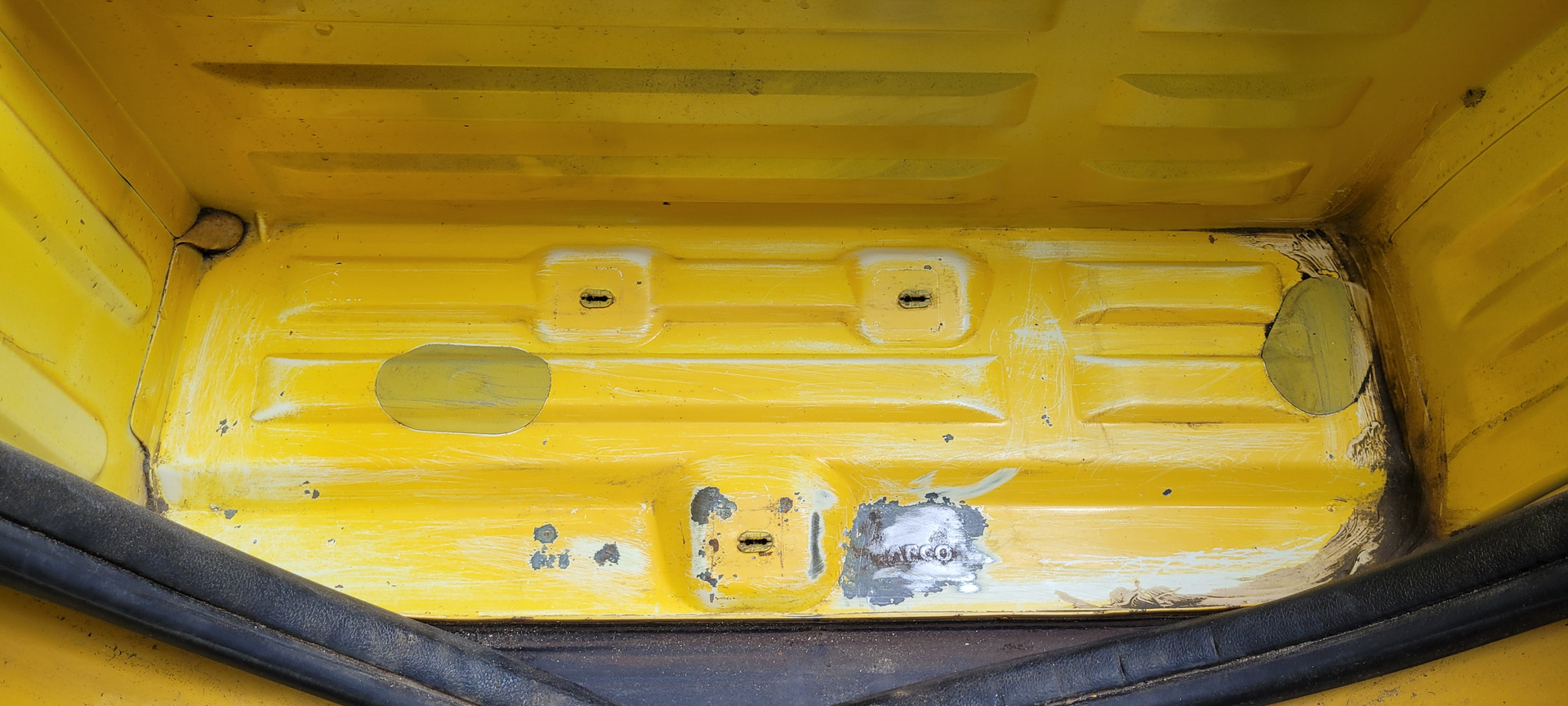

Von den oft lilafarbenen "Reinigungscheiben" bin ich richtig begeistert, hart zu Rost und Farbe, geht aber nicht zusehr ans Blech.

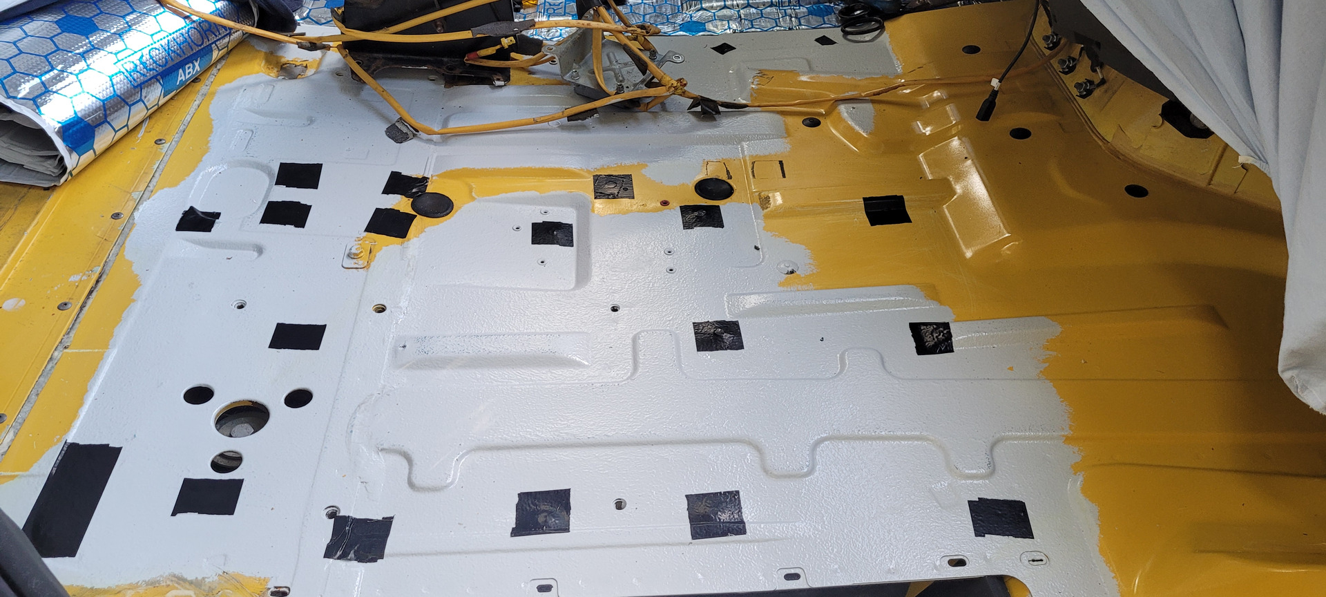

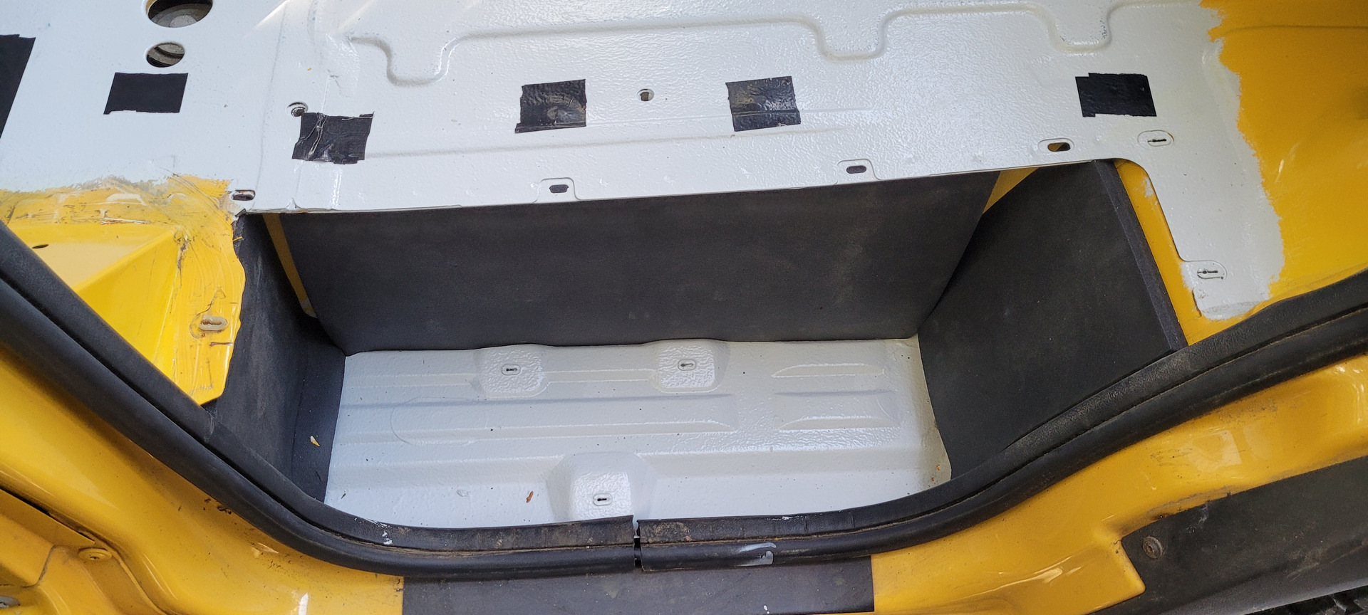

Da der Rost durch Feuchtigkeit unter der Fußbodenmatte herrührte, habe ich auf Rostumwandler verzichtet und die Stellen zweimal satt mit unverdünnten Brantho-Korrux 3in1 getupft.

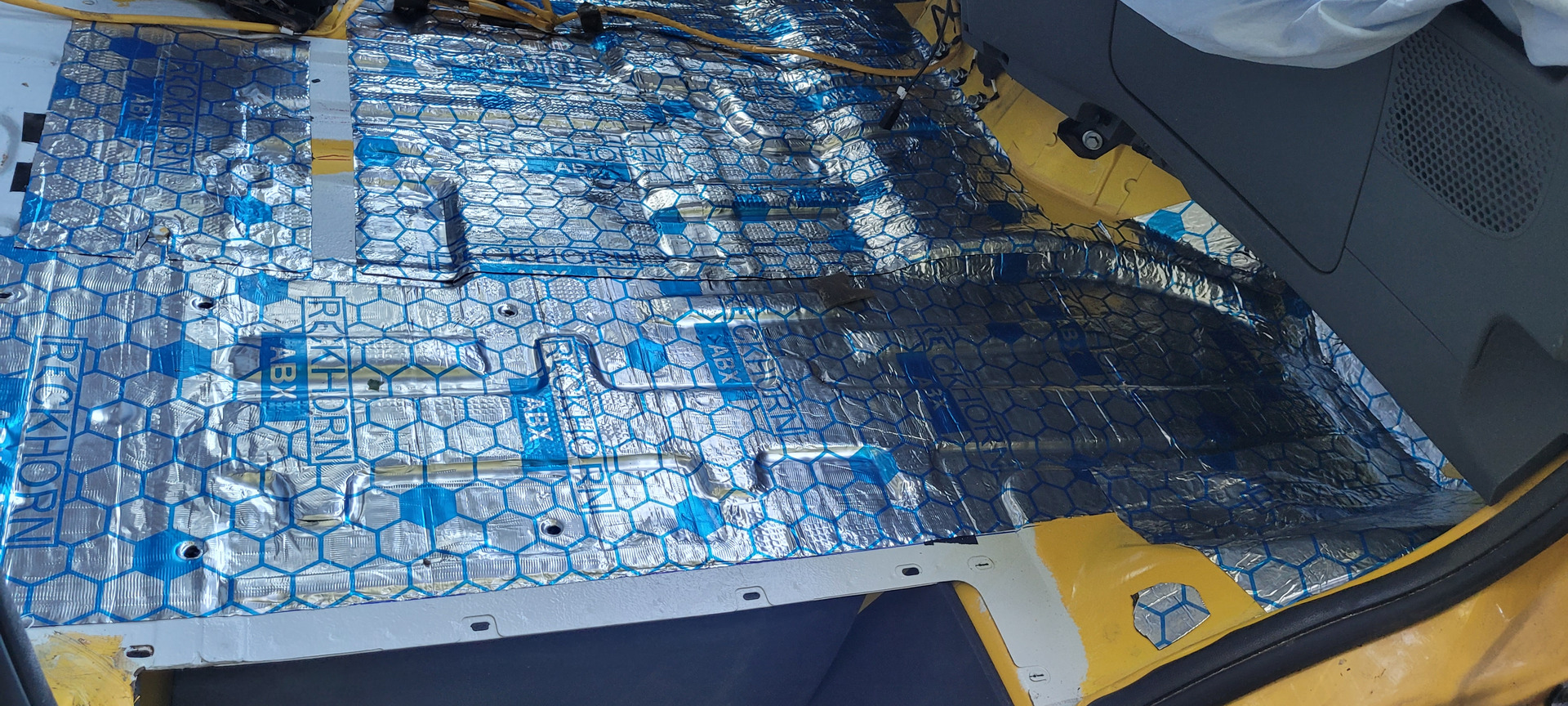

Anschliessend ne Lage Alubutyl und sicherheitshalber alle Kanten mit Aluklebeband abgedichtet. Jetzt sollte keine Feuchtigkeit mehr ans Blech kommen.
