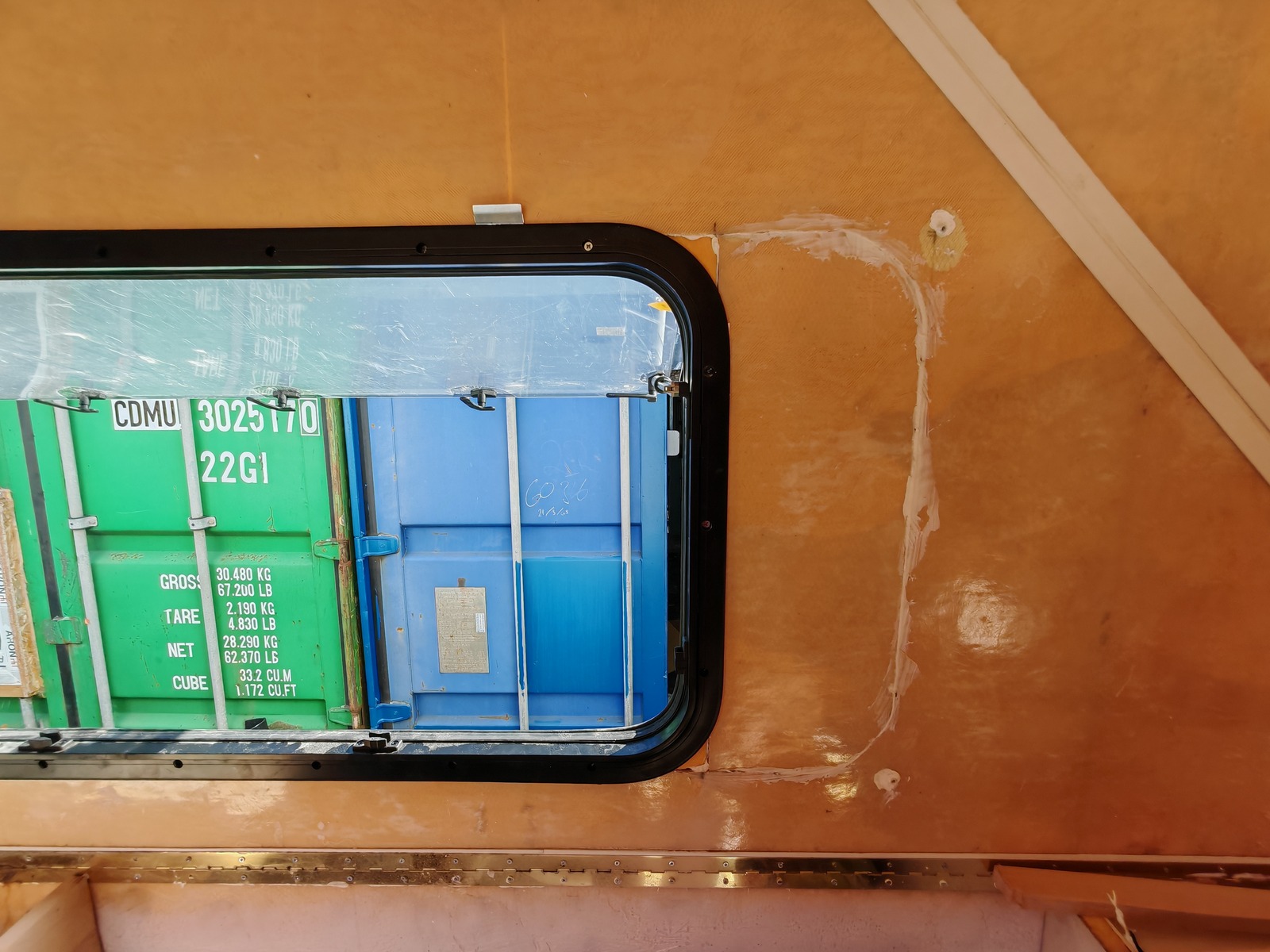

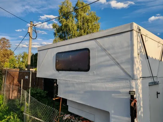

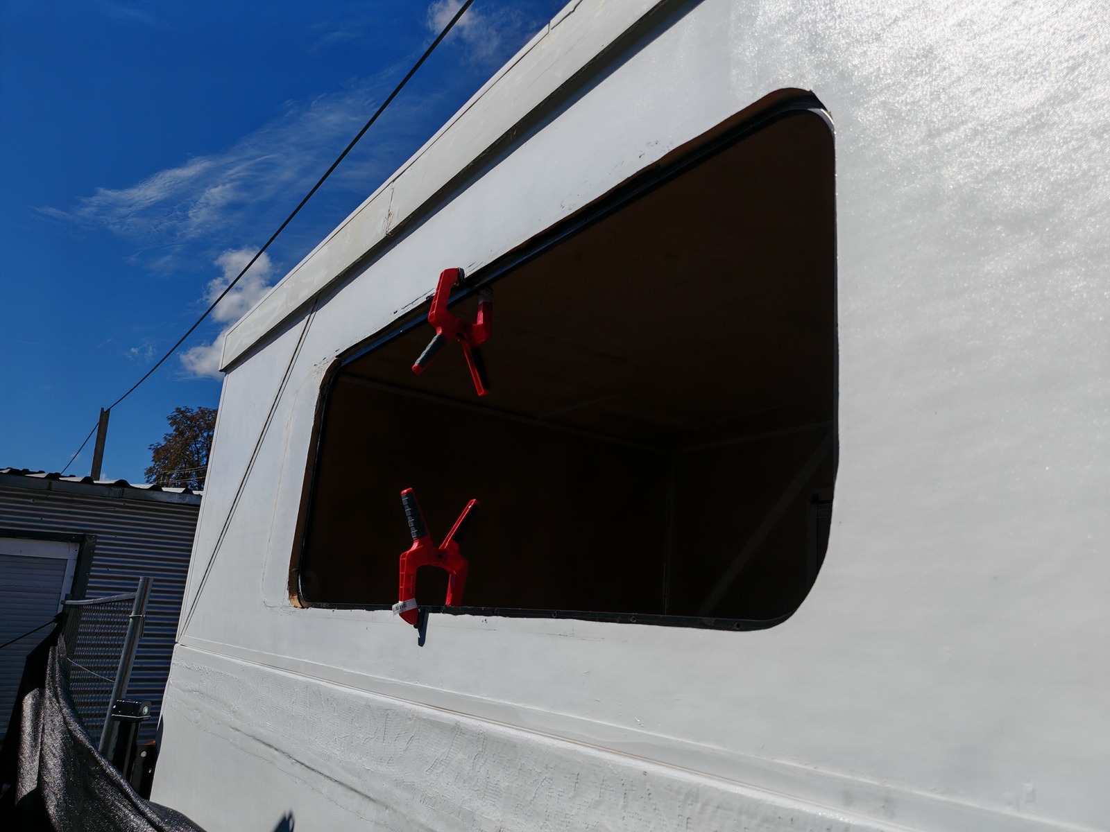

So, da habe ich schon wieder was zu berichten.

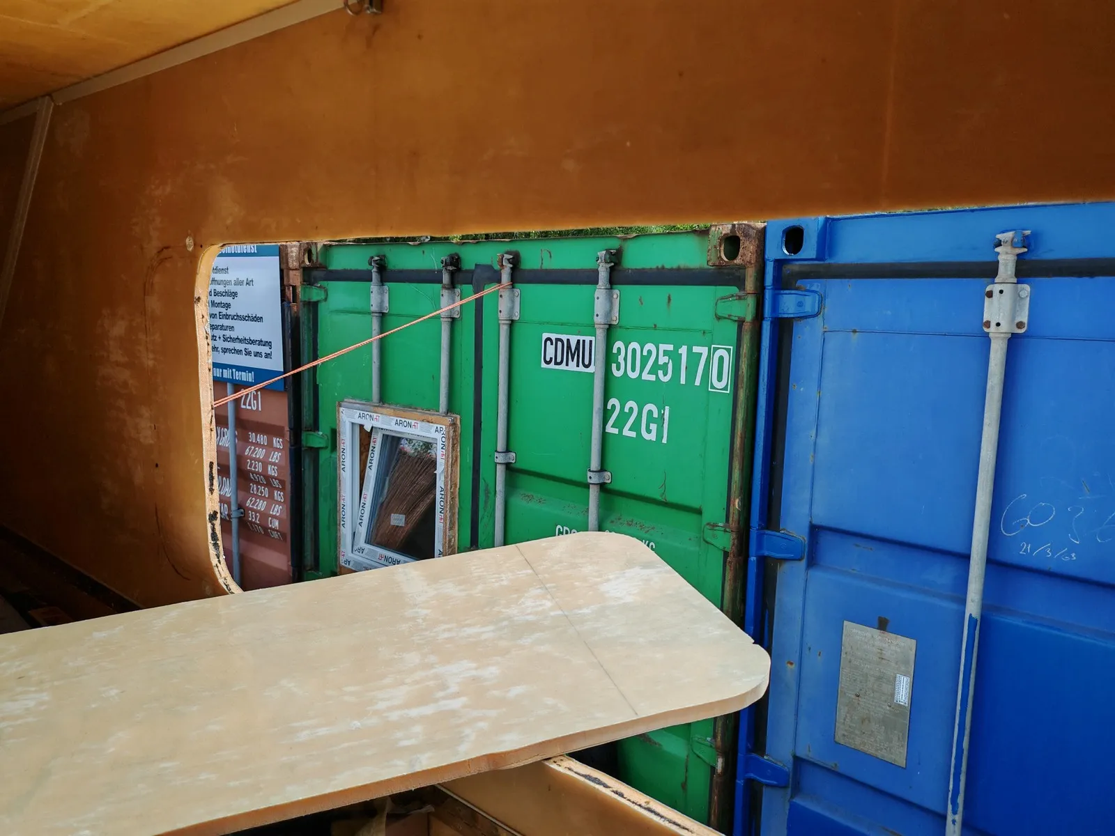

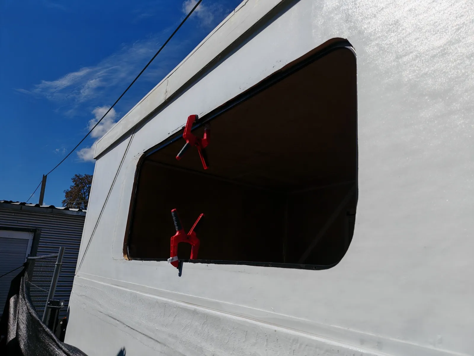

Die Fenster habe ich total bekloppt eingebaut und erst zu spät gemerkt, das die Wände drauf klappen. Die 2 bis 3 cm mehr Höhe wären zu verschmerzen zu werden. Aber die Spannungen die die nicht richtig geklappten Wände in die Scharniere und auf das Fenster gebracht hätten, wäre vermutlich langfristig mit Problemen verbunden gewesen.

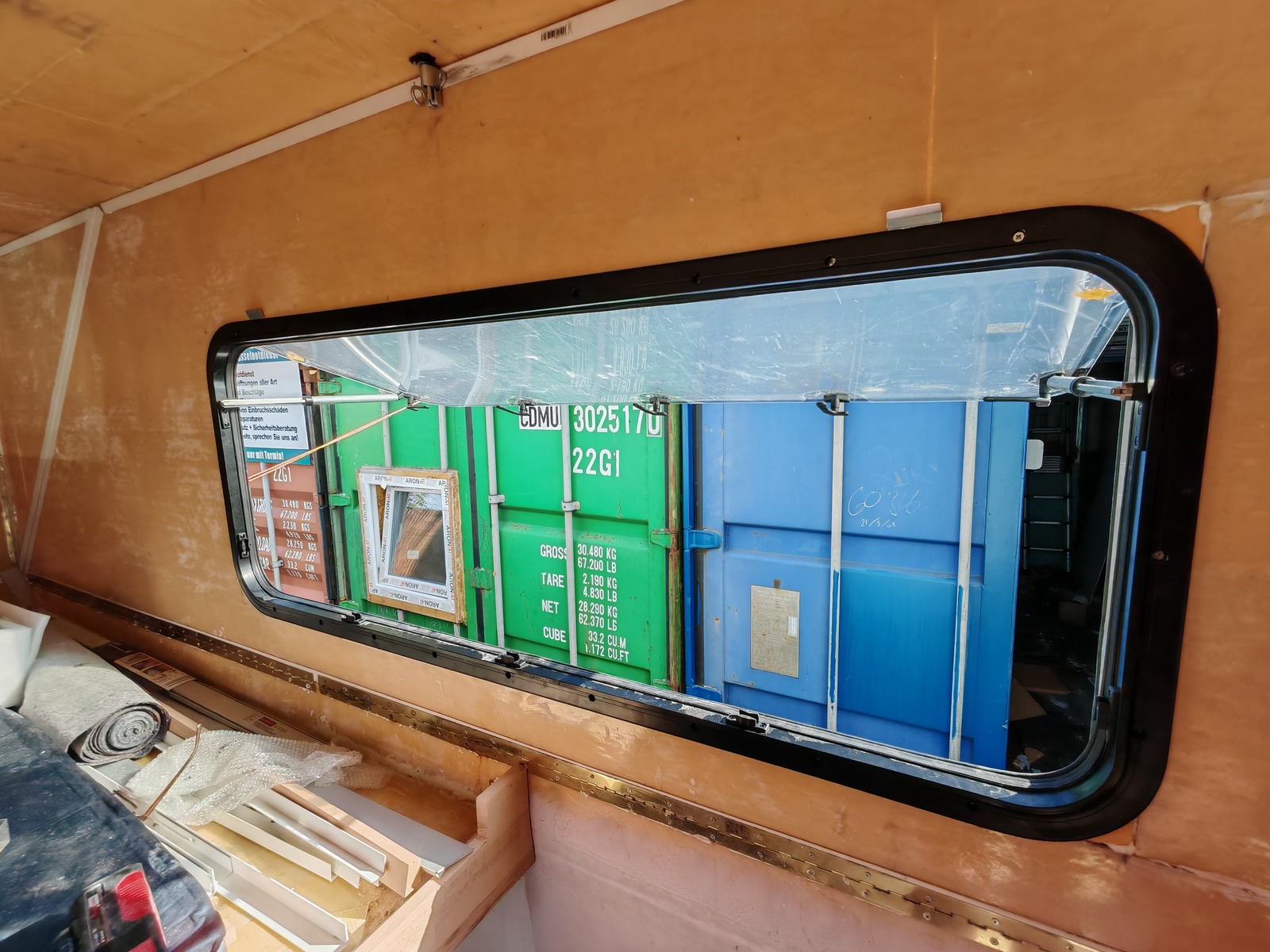

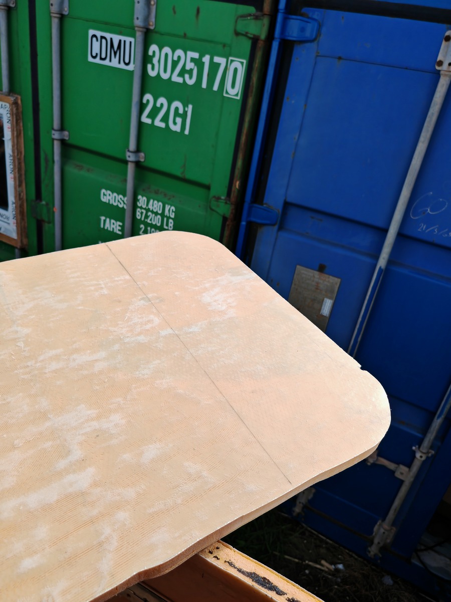

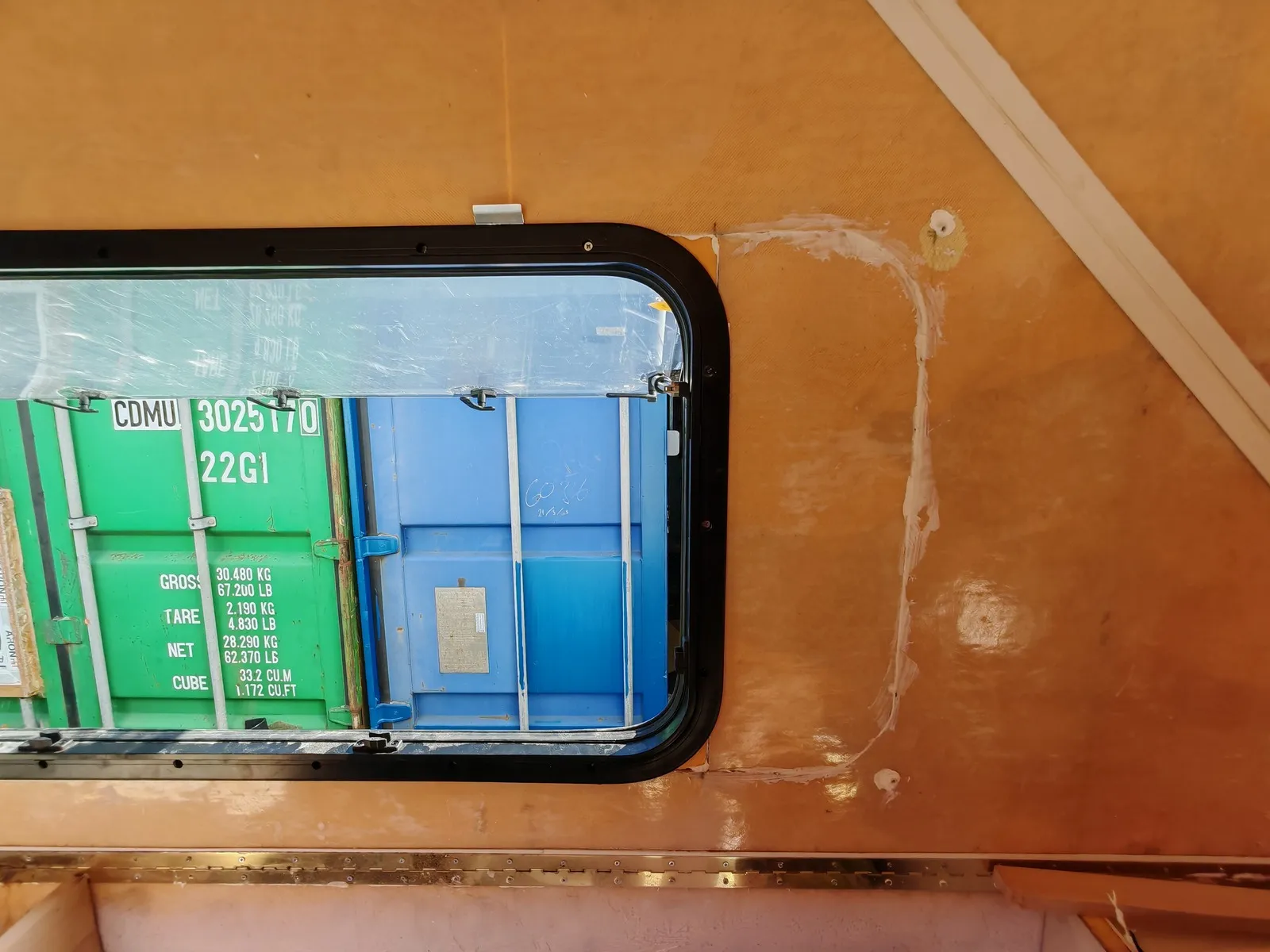

Glücklicherweise habe ich die Ausschnitte aufbewahrt. Ich habe die Fenster 20 cm weiter Richtung Bett verschoben. Erstmal ist die nachgebesserte Wand mit wasserfesten Montagekleber verklebt.
Später werde ich wohl noch ein Glasfaserpatch drüber kleben. Erstmal hatte ich nicht die Zeit um das umzusetzen und bei der derzeitigen Witterung. Muss die Kabine in Prio A immer so schnell wie möglich wieder dicht sein.
Das eingerichtet Fenster von der Wand zu lösen ist mit einem breiten Bodenlegerspachtel Recht einfach. Aber das Dekalseal von der Dichtung zu pulen ist wirklich ein Sch....s.
Jetzt noch Bilder vom Prozess:

Abweg
16. September 2025 um 19:25
hättest du nicht einfacher den "neuen" Ausschnitt zum flicken verwenden können?
Gruß, Andre
Urlaubär
16. September 2025 um 22:38
Wenn ich mir das gerade so überlege, hätte das auch funktionieren können. Aber die Schnitte sind mit dem Werkzeug von mir nicht sehr genau gewesen, das hätte evtl. mehr Probleme bereitet.
