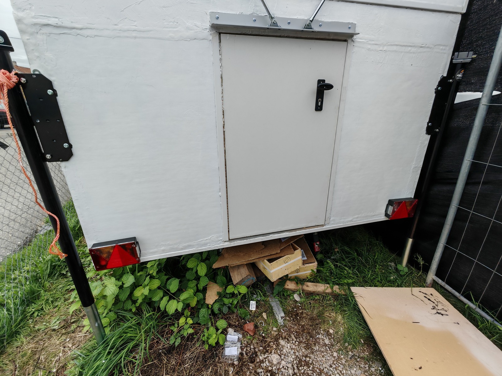

Ich habe mich entschieden die Rücklichter doch fest an der Kabine zu montieren. Da alles andere zusätzliches gefummel beim be-und entladen der Kabine bedeuten würde.

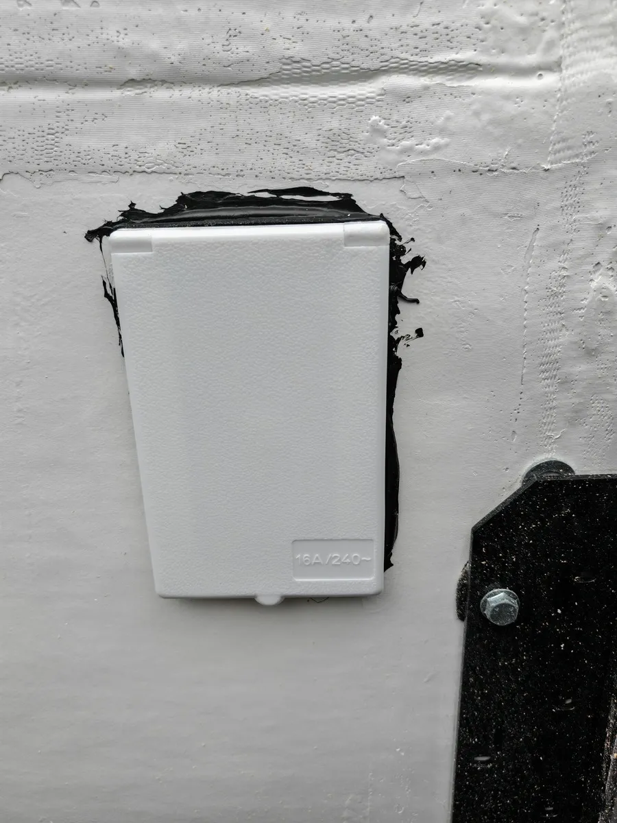

Außerdem habe ich die CE Dose montiert, aber noch kein Kabel angeschlossen.

Moin Peer,
Vielleicht gibt es die Gläser zum Nachkaufen, dann musst du die Drähte nicht neu anschliessen.
14. September 2025 um 19:24
Äh.... du hast die falschen Rückleuchten montiert! Die Dreieck-Reflektoren sind für Anhänger, und nur dafür! Du brauchst normale rechteckige Rückleuchten.
Urlaubär
14. September 2025 um 22:31
würden die erlaubt sein?
https://www.ebay.de/itm/296663393870?itmmeta=01K54ZCAA4MSV8ZKRDB40TXRYC&hash=item451284264e:g:xAgAAOSwdMpnx7e7&itmprp=enc%3AAQAKAAAA4MHg7L1Zz0LA5DYYmRTS30nVERwAZVpksMwvkNxt4ZSlZ8p5Bgo6dUh5cbvII%2BT%2FouKSnc8Mi5hxtbZZziGf05rntEQFZ%2F4A%2Bbm4UN82%2Fi6wfM3nk4V1QOS5l9tN929WN1nSkLV6GvhdTwTdiQ8f8ozJ1y7hpBqrZ%2Fi%2BQIG%2Fh1hNw3X4nhaqKC7LjOF2sQeFi39icl6rFAZbb%2BVMGrG9v3U72nt1gT%2Beg%2Bmdaggurk1Ex%2FAKxK3LBLiQR%2FZT9Q6fDBcZ0BGMT%2BtkZpmv600%2BfL4l2f9vIc%2BOVLklmHLDvo6w%7Ctkp%3ABk9SR6ylsZ-pZg
Urlaubär
14. September 2025 um 23:17
Übrigens, habe ich extra solche Leuchten rausgesucht, weil die wegen der Reflektoren gut sichtbar sind....aaaaahhhhh...Kosten nicht die Welt aber...f..ck;(
15. September 2025 um 09:02
Ja, die wären ok. Die verkaufen die zwar als "Anhängerrückleuchten", die Reflektoren müsste man da aber zusätzlich an einem Anhänger montieren.
Urlaubär
15. September 2025 um 10:44
Danke Holger, vermutlich eine untersagte Weiterfahrt vermieden.
