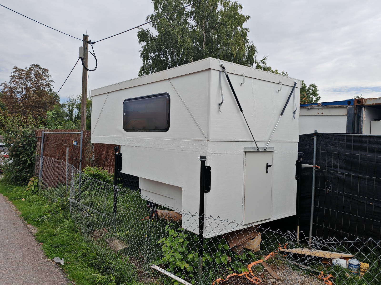

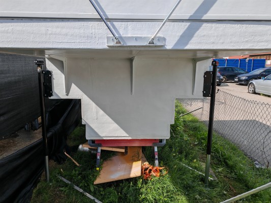

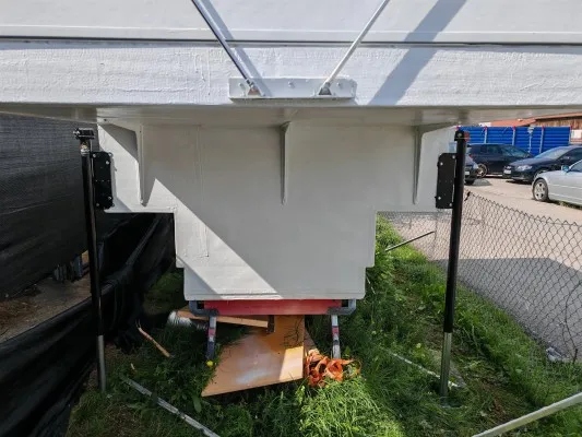

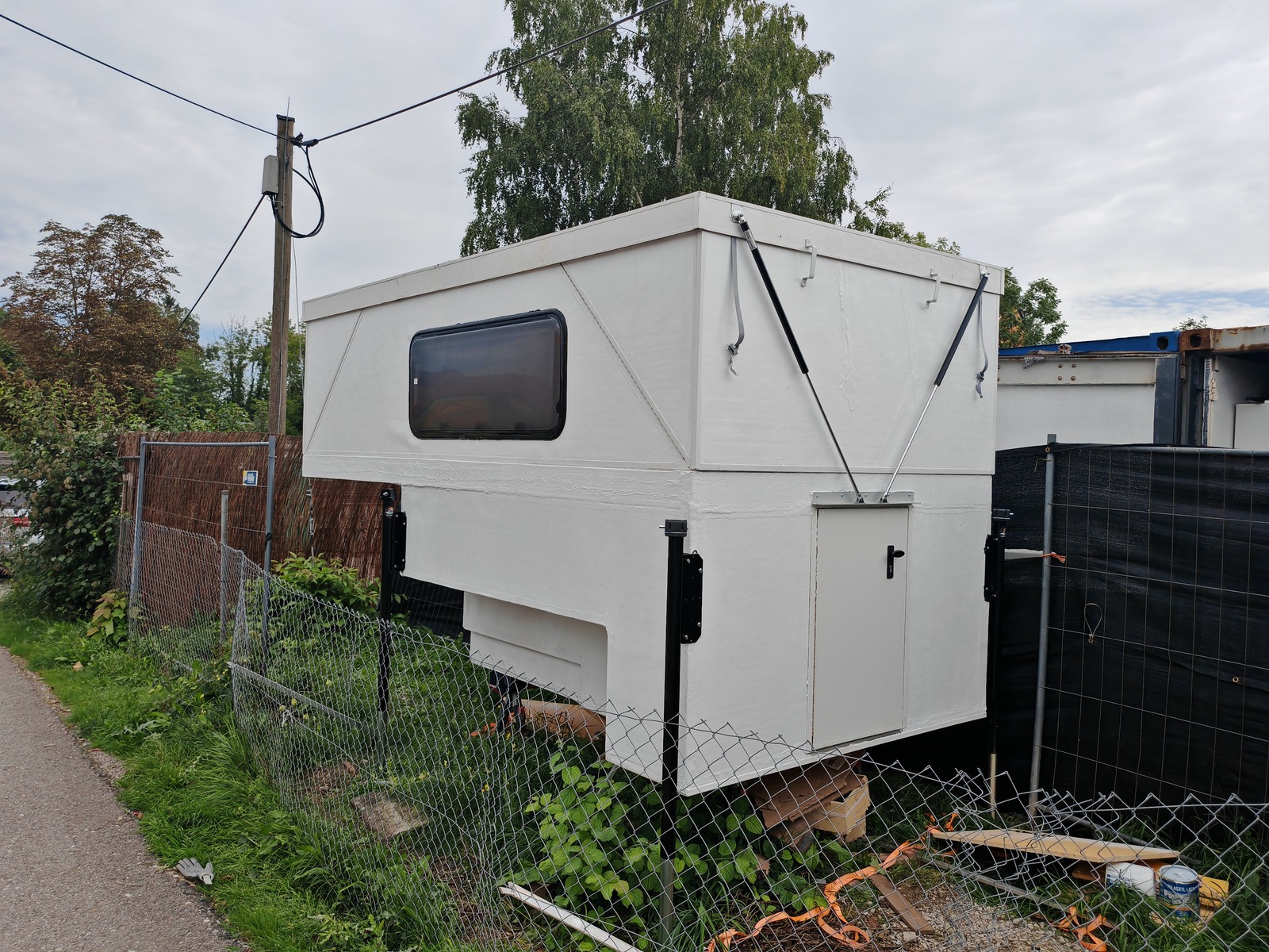

So langsam ist die Kabine soweit, das Sie auf den Pickup kann.
Beine habe ich heute montiert. Ich habe mich entschieden die Halterungen mit Schrauben durch den Sandwich und Klebung zu befestigen. Die Halterung wird mit einer Schiene auf der Innenseite gehalten und dazwischen sind Verlängerungsmuttern als Abstandshalter um das einpressen der Halterung in den Sandwich zu unterbinden.
Die Kabine ist Heute schon einmal komplett auf den Stützen gewesen. Ich war kopflos wie ich manchmal bin auch schon in der Kabine und etwas raus zuholen. Was anstandslos funktioniert hat.
Falls die Frage kommt, was für Stützen das sind: pro Jack aus Polen. Sind aus meiner Wahrnehmung deutlich weniger wackelig als die Ricos. Und deutlich günstiger hab mit Versand 800 Euro bezahlt.

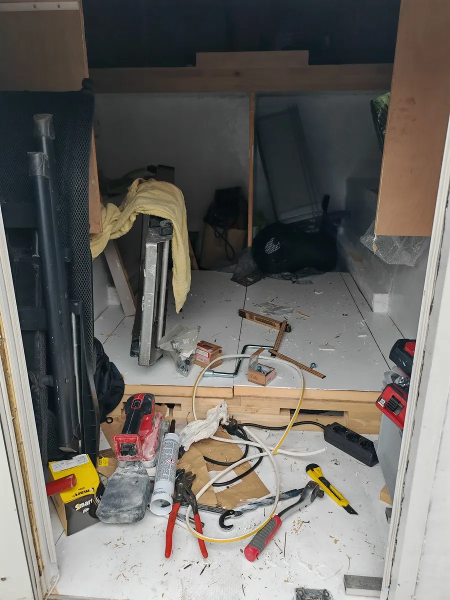

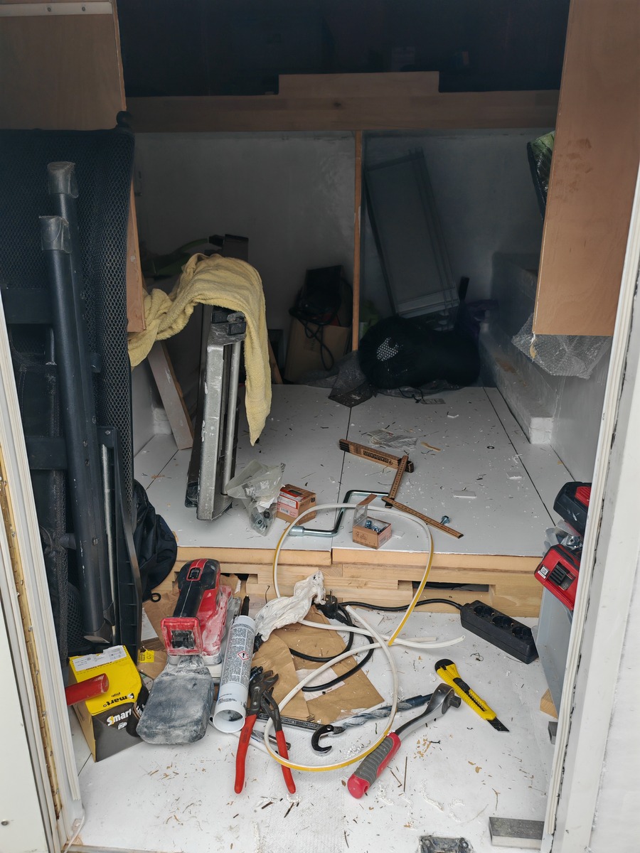

So noch ein Bild von der anderen Seite und ein Bild...was mich ankotzt....kaum hat man mal sauber gemacht und fängt mit dem nächsten Schritt an, bricht direkt Chaos aus.

Hmm, unten an die Kabine eine Führungsöffnung machen, eine Ringöse, ein Stück 4-Kant Rohr oder sowas. Und an die Stütze den passenden Zipfel. Die Stütze wird von unten eingehakt und oben verschraubt.

"Danke Holger, habe ich auch schon drüber nachgedacht....was mich stört: noch mindestens eine Schraube mehr zu schrauben. Da die Stützen zum Transport ab kommen."
Vieleicht reicht ein an der Stütze fest montierter Winkel auf dem die Kabine aufliegt, wenn der dann noch ein Loch hat in das die Kabine einrasten kann (Nase an der Unterseite) dann brauchst du nicht mehr zu schrauben als jetzt.

Ich würde dir empfehlen die hinteren Stützen auch noch unten an der Kabine zu befestigen. Das bringt sehr viel und entlastet die Verschraubung an der Platte oben.
Jemand eine Idee, wie man das schnell und komfortabel machen kann? Von den Schnellalterplatten bin ich nicht sehr überzeugt.
Aber vielleicht ist das nörgeln auf hohem Niveau...die Schrauben sind ja nicht angeknallt, da die sich durch auf- oder absetzen nicht mal eben lösen werden. Dazu braucht es schon heftige Vibration. Sind also schnell geschraubt.

Vielleicht auf jeder Seite ein Winkel, eine Seite nach vorne offen, eine Seite nach hinten offen. Dann ist das Kippeln nach vorne und hinten begrenzt. Zur Seite stösst eine Stütze gegen die Wand, hier sollte nichts passieren.

Gut, da Problem hatte ich nicht, meine Stützen waren immer fest dran. Das mit der Winkelklemmung ist zumindest eine halbe Lösung.
