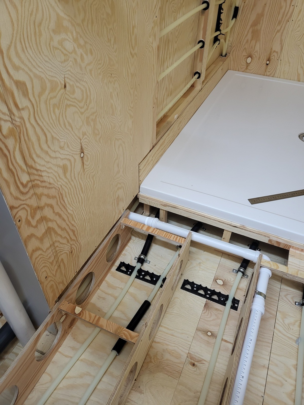

Es geht im Bad weiter der Atego ist wieder eine Baustelle:
Das Ergebnis nach dem ersten Tag des Wochenendes:
In der Mitte bekommt die Wanne noch Stützen...
Nun habe ich auch angefangen "Lüftlöcher" in die UK des Doppelbodens zu bohren um ein wenig Gewicht zu sparen :saint:
14.09.2025
Die Dusche eingepasst und mittig zur Sicherheit ein paar Stützen eingepasst - laut Hersteller soll eine umlaufende Auflage reichen.
Die ersten Puzzleteile für den Anschluss der Dusche zusammengesetzt - nach acht Versuchen das finale Ergebnis...
20.09.2025
Die nächsten paar Meter FBH-Rohr werden montiert...
21.09.2025
Die Abflussrohre für Dusche und Toilette liegen nun auch...
Festanschluss muss nur noch in der Toilette eingeschraubt werden, vorher war ein Kanister drin...

7. September 2025 um 07:27
Bei den Heizungsrohren würd ich noch was machen damit die Luft sich im Stillstand der Heizung nirgends sammeln kann, was aktuell möglich wäre. Sonst sind Probleme wahrscheinlich.
Ducato-Heere
7. September 2025 um 19:25
Hallo Picco,
geht es dir um die Verlegung der Radien? Die waren leider etwas stürmisch. VL und RL enden oben unter dem Dach. Dort wollte ich später einen Entlüfter einsetzen...
Gruß Tim
7. September 2025 um 19:48
Hoi Tim
Ja, es geht mir drum dass die Rohre bei den Bogen mal höher sind als bei der darauf folgenden Ebene. Muss nicht zum Problem werden, kann es aber...
Ducato-Heere
7. September 2025 um 20:37
Ich könnte probieren mit Rohrführungsbögen die Sache ein wenig zu "entschärfen", oder gibt es eine bessere Lösung?
8. September 2025 um 06:48
Hoi Tim
Die einzige gute Lösung ist das Rohr überall in Flussrichtung steigend zu verlegen und zuoberst eine Luftflasche, also eine deutliche Rohrerweiterung mit seitlichem Einfluss und unterem Abfluss sowie oberem Entlüfter einzubauen.
