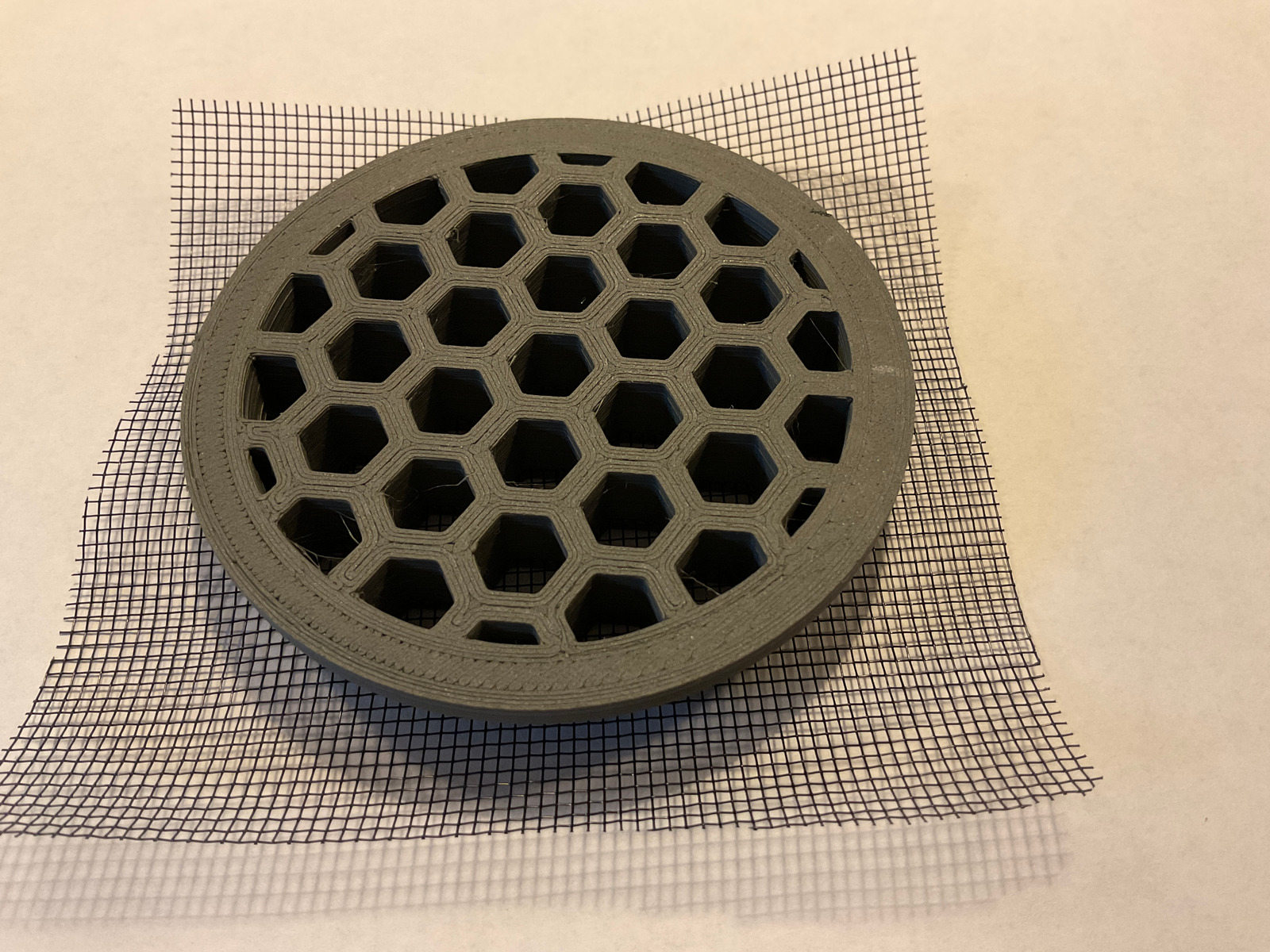

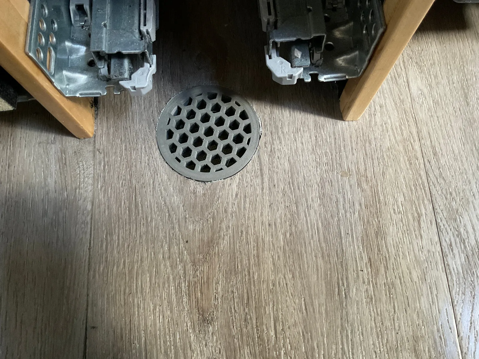

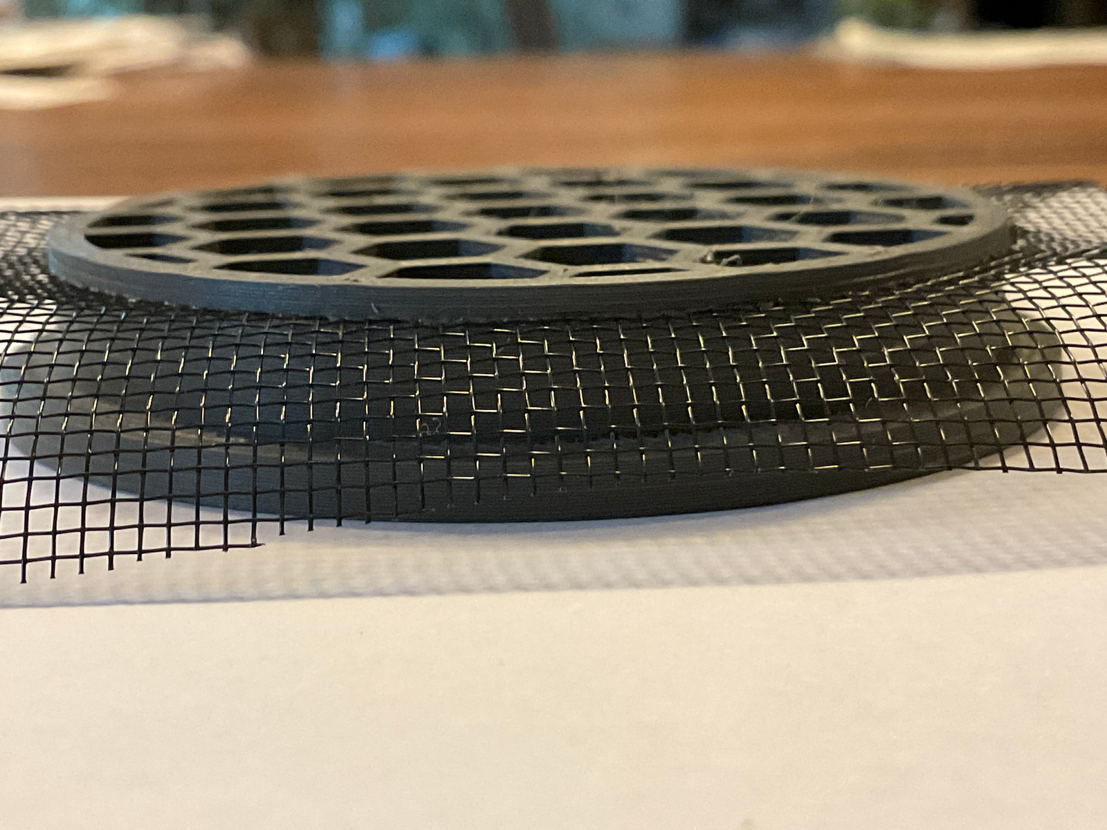

Mein Sohn hat wieder gedruckt. Ein Lüftungsgitter mit den vorgeschriebenen 15cm2 Lüftungsquerschnitt im Boden. Das Gitter verjüngt sich nach unten, hat ein während des Drucks eingelegtes Fliegengitter und steht auf einem Trichter, der sich auf wieder 15cm2 (4,5cm Durchmesser) verjüngt und im Kotflügel herauskommt. Einen besseren Platz habe ich nicht gefunden, entweder decken Möbel eine Öffnung ab oder die Staukästen und Tanks verhindern einen direkten Durchgang nach draussen.
Wenn es das Gitter in fertig gegeben hätte, hätte ich es auch gekauft, aber ich habe vergeblich danach gesucht. Viele Verkäufer geben noch nicht einmal den freien Querschnitt an. Auch interessant, dass die 15cm2 nicht angeboten werden, obwohl sie bei Wohnmobilen dieser Grösse vorgeschrieben sind.

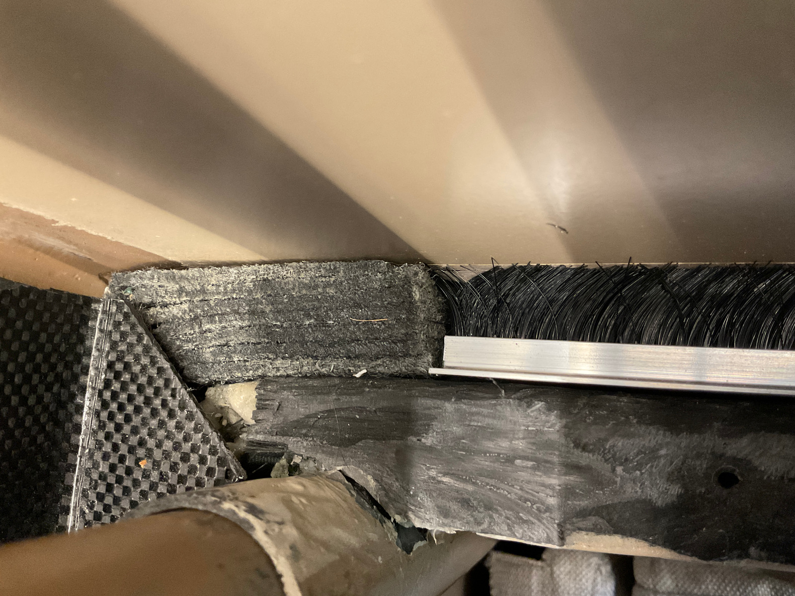

Nochmal ein Nachtrag zu der Hubdachabdichtung. Die Schaumstoffstreifen und Kugelrollen hat der Fuso wieder ausgespuckt, nun gibt es Bürstendichtungen. Auf dem Foto sieht man auch die Deckelführung mit einem Stapel Filzfussbodenstücken.

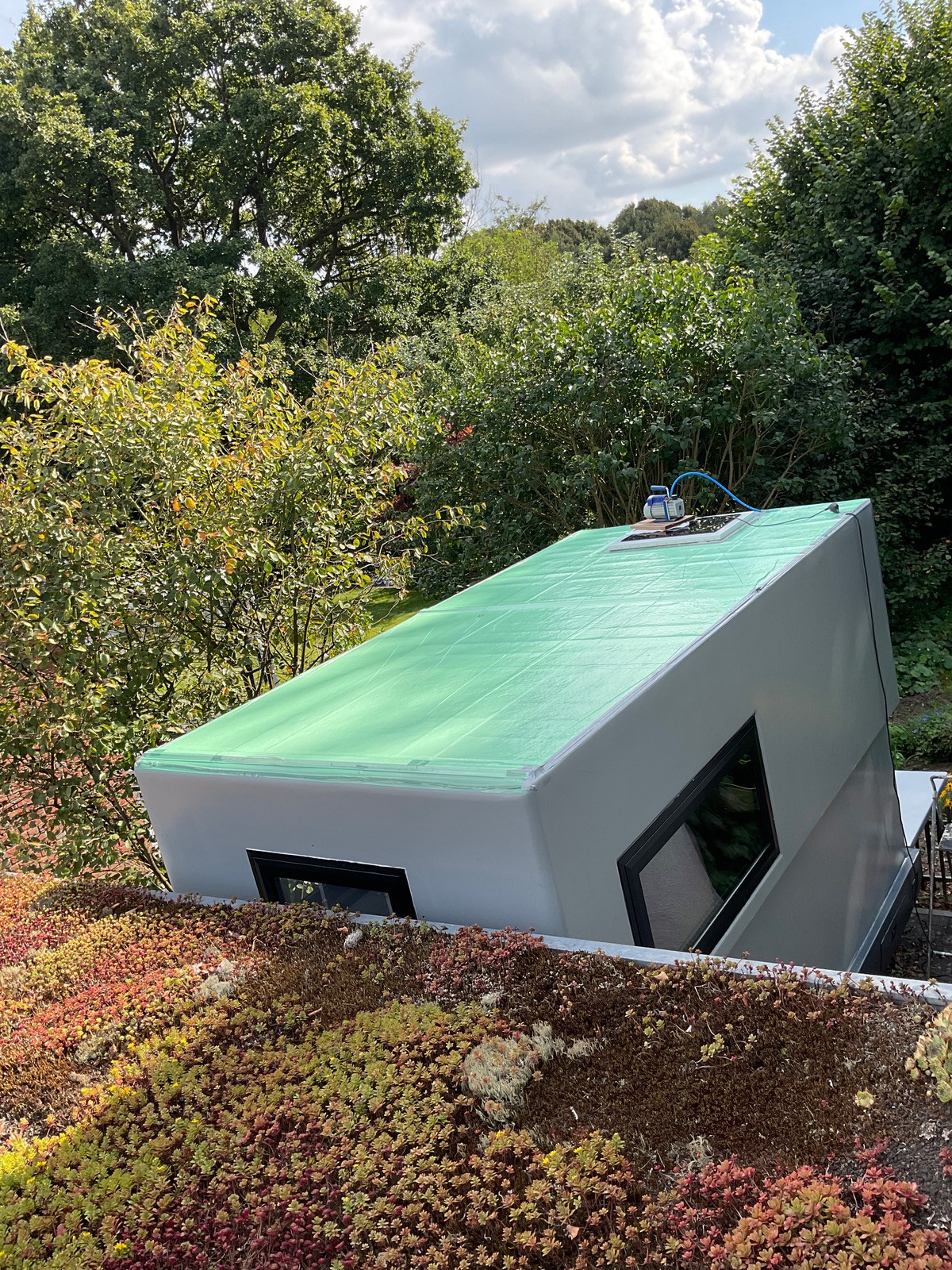

Ich bin immer noch unzufrieden mit dem gelegentlichen Wassereintritt durch die delaminierten Solarzellen. Nach einer wirren Idee habe ich das Dach mit Folie abgedeckt und die Vakuumpumpe angeschlossen. Es ist leider nichts spektakuläres passiert.

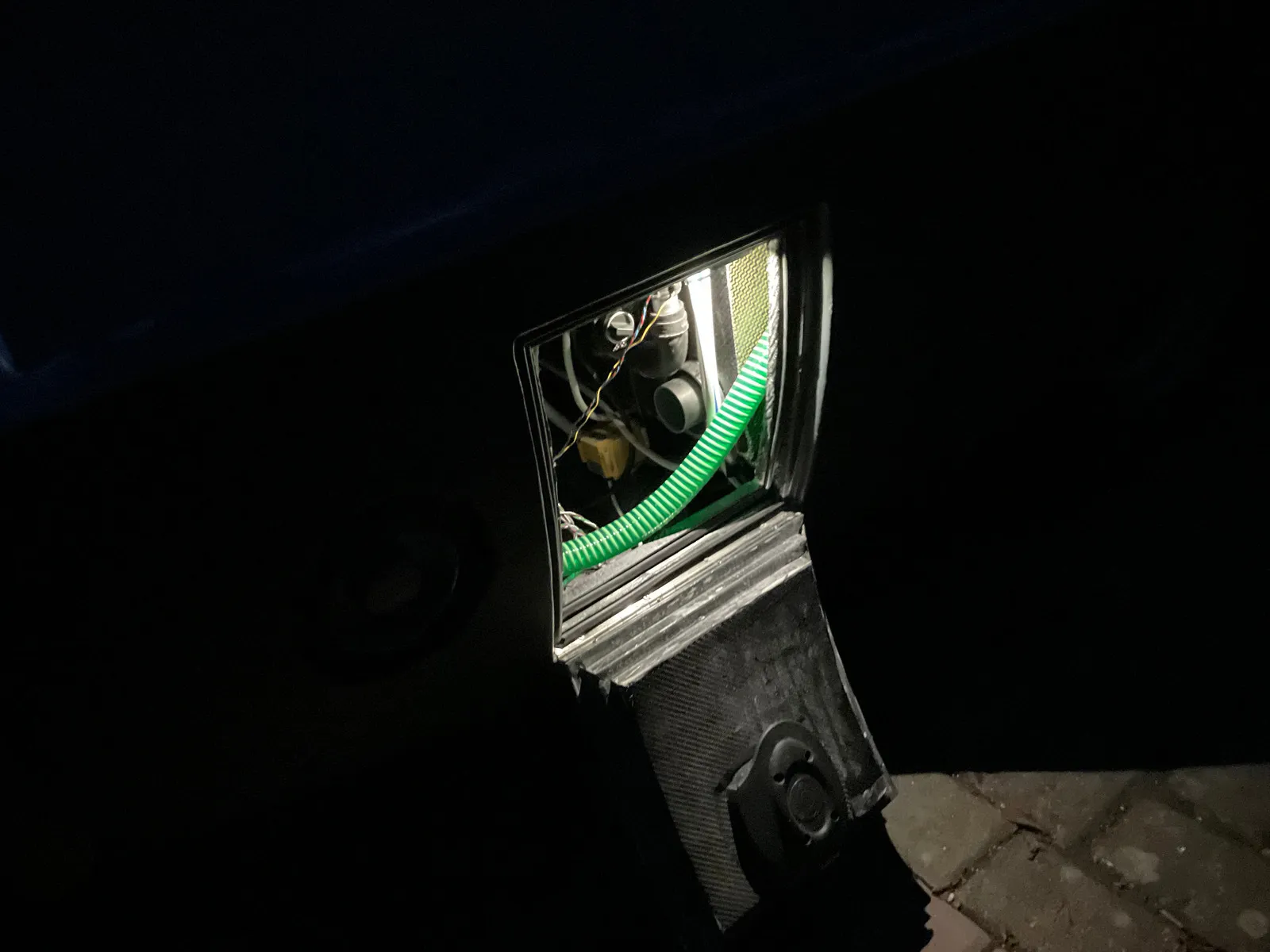

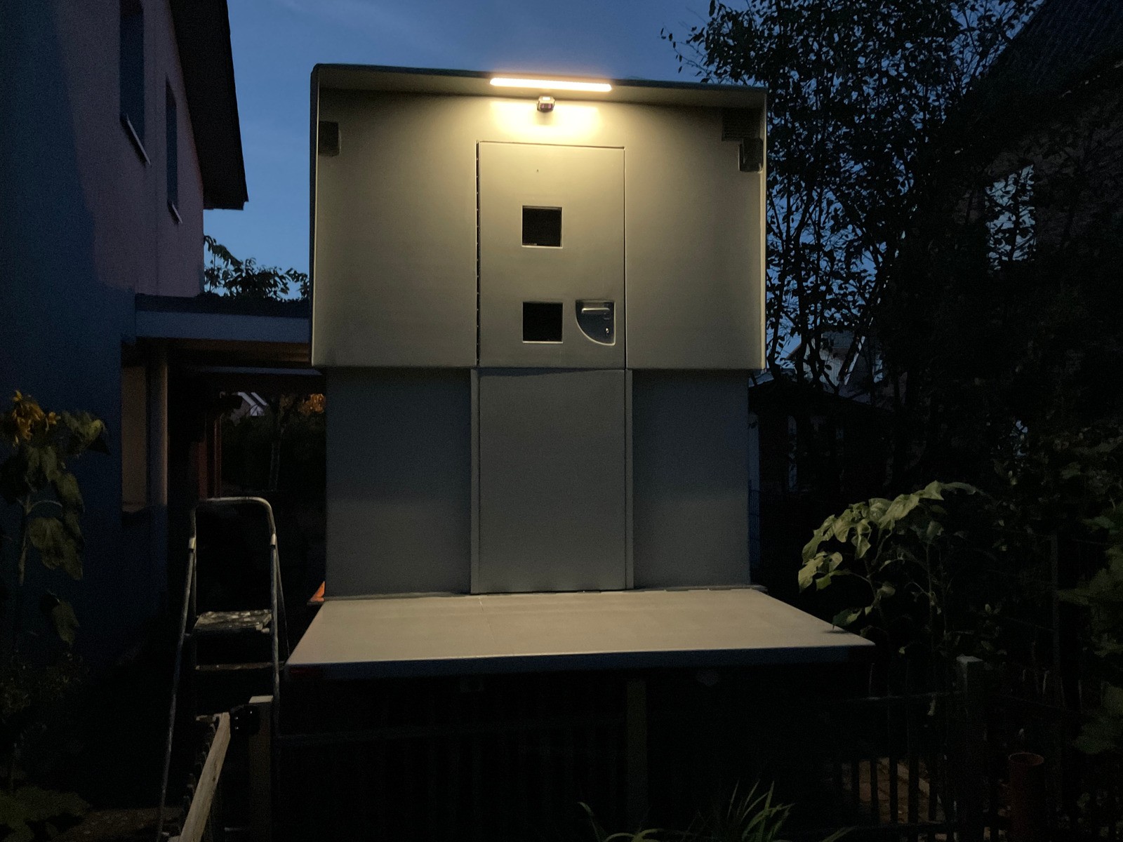

Weil sich die dunkle Jahreszeit ankündigt, kann man seit heute von Innen und von der Aussenklappe mit den Bedienelementen das Terrassenlicht schalten.
Und damit man die Bedienelemente findet, geht beim Öffnen der Klappe eine Beleuchtung an und lässt die Baustelle erstrahlen.
