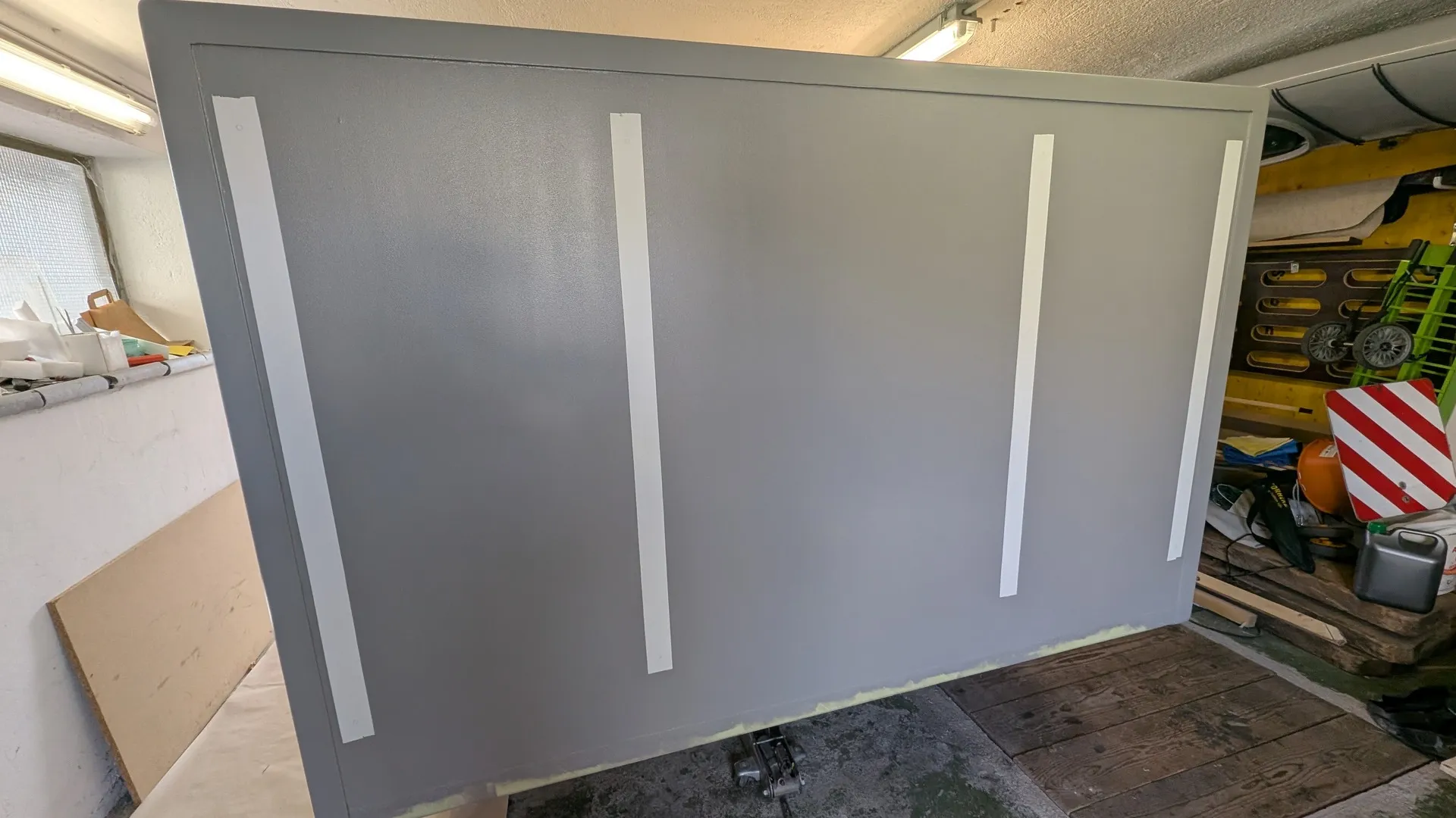

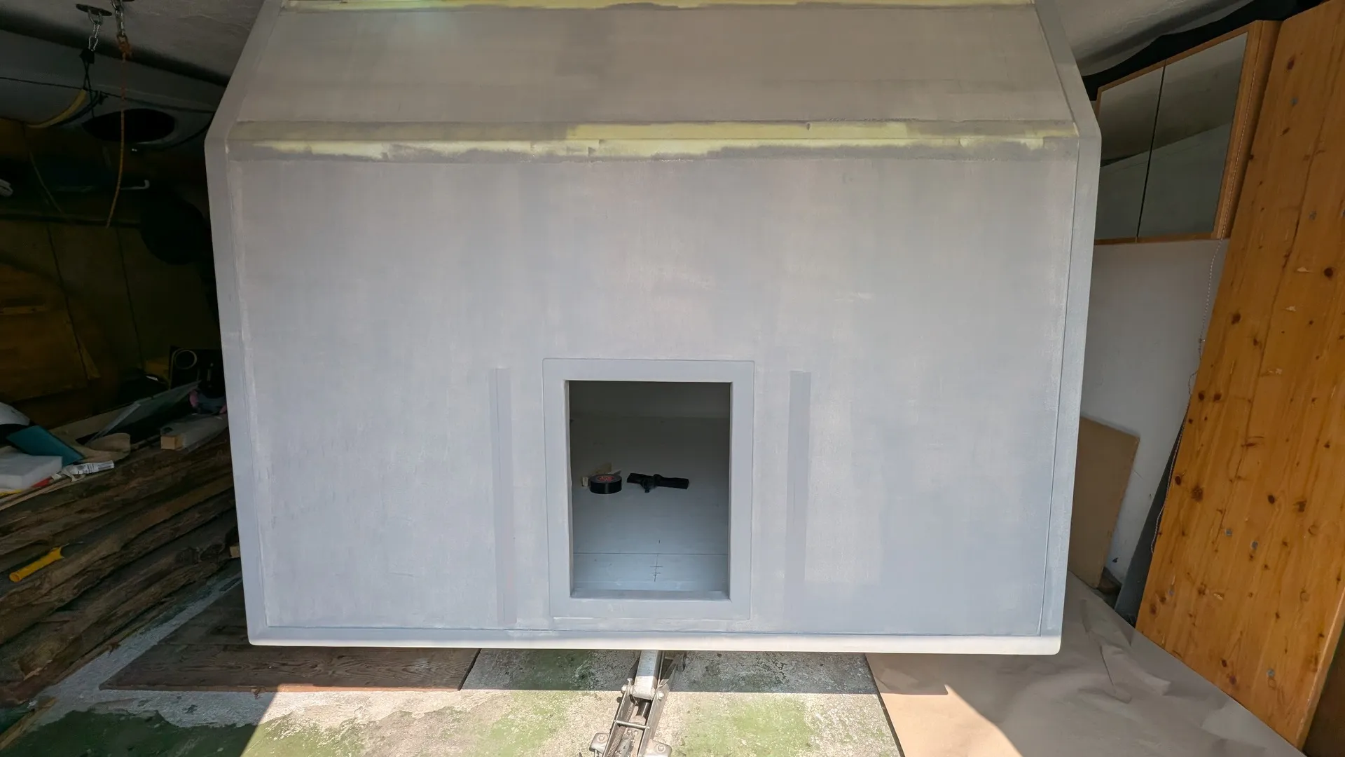

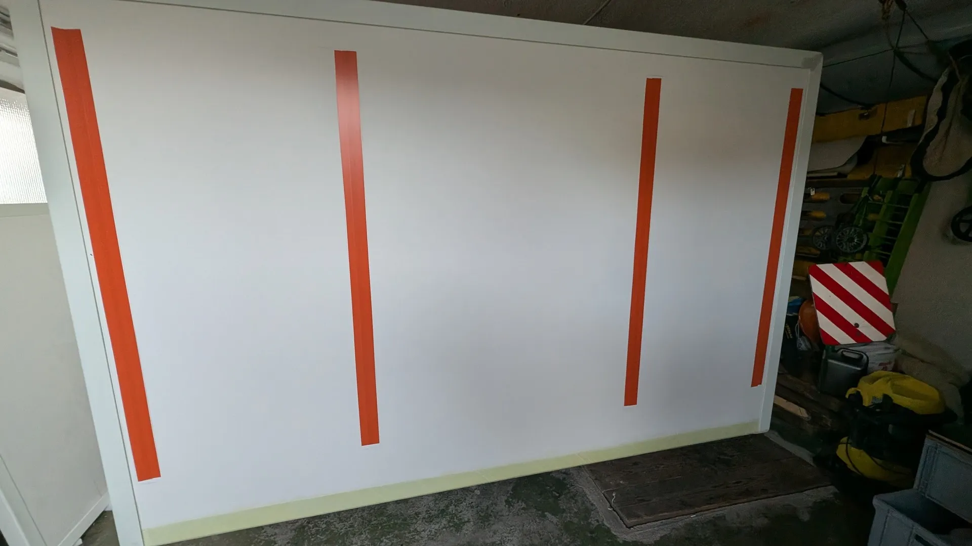

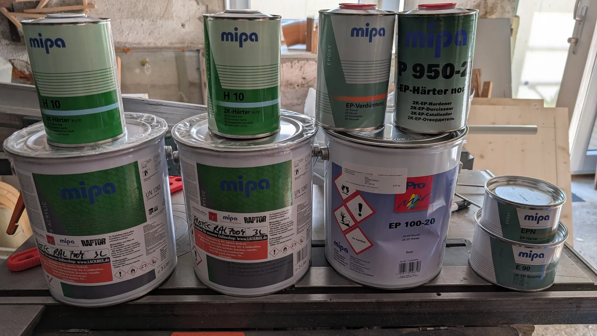

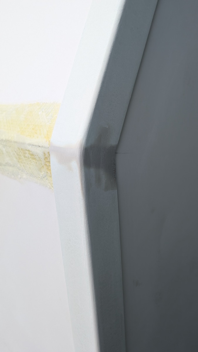

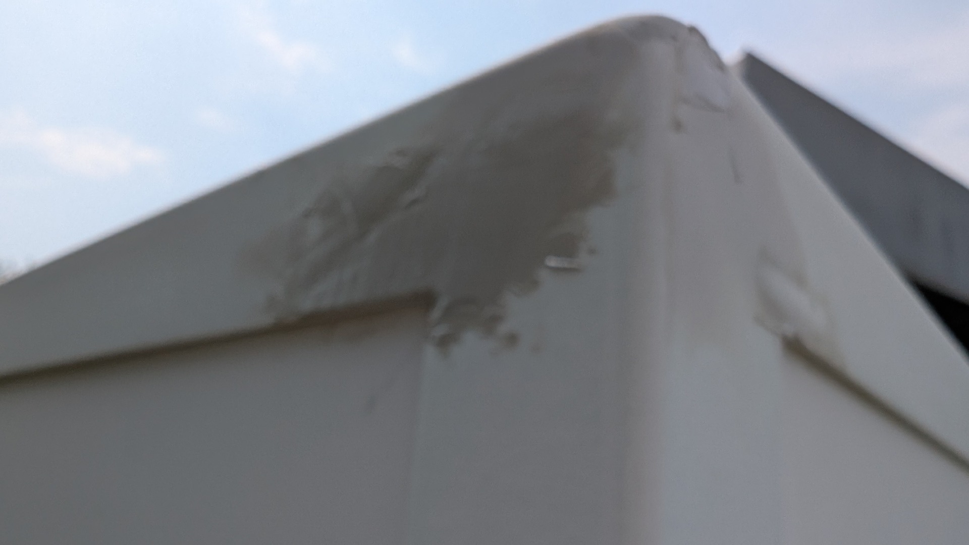

Inzwischen habe ich die Box gespachtelt, geschliffen (180) und mit Mipa Protector RAL 7004 mit der Walze lackiert.

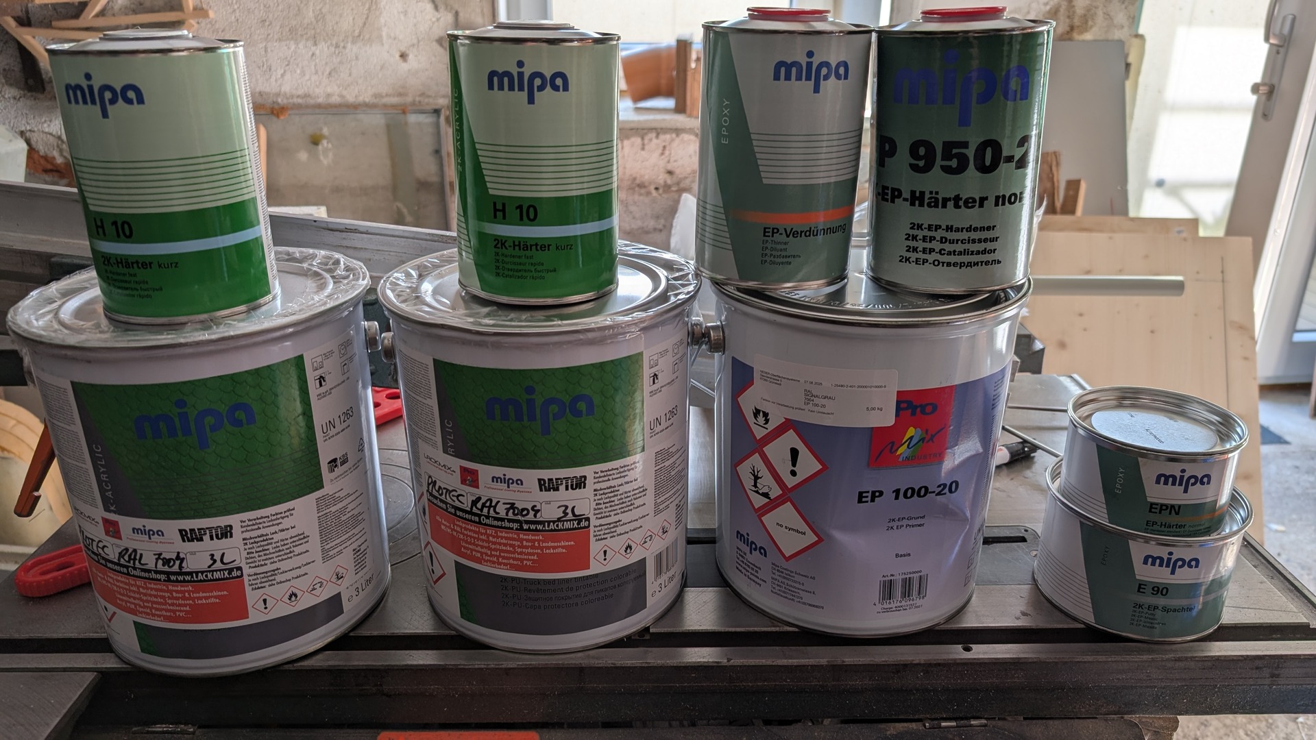

folgende Mittelchen kamen zum Einsatz von rechts nach Links, der Spachtel, der Füller und dann der Protector.
Gewalzt habe ich mit Velourswalze 10cm vom Bauhaus.

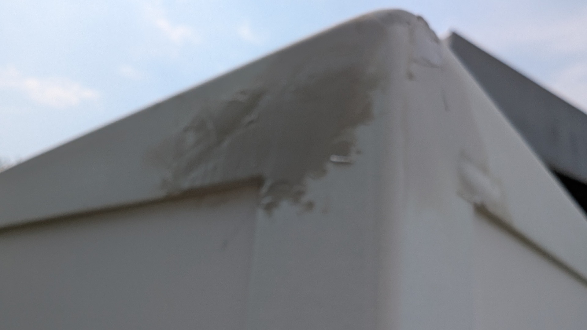

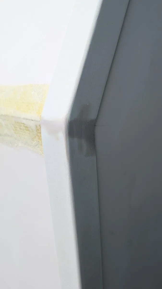

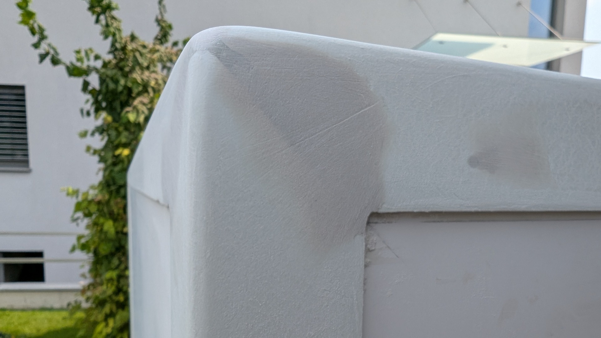

Alle Stösse und Übergänge gespachtelt

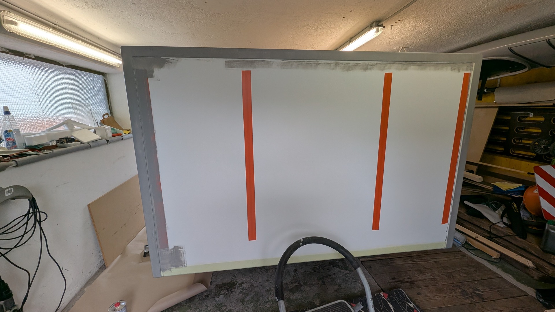

geschliffen:

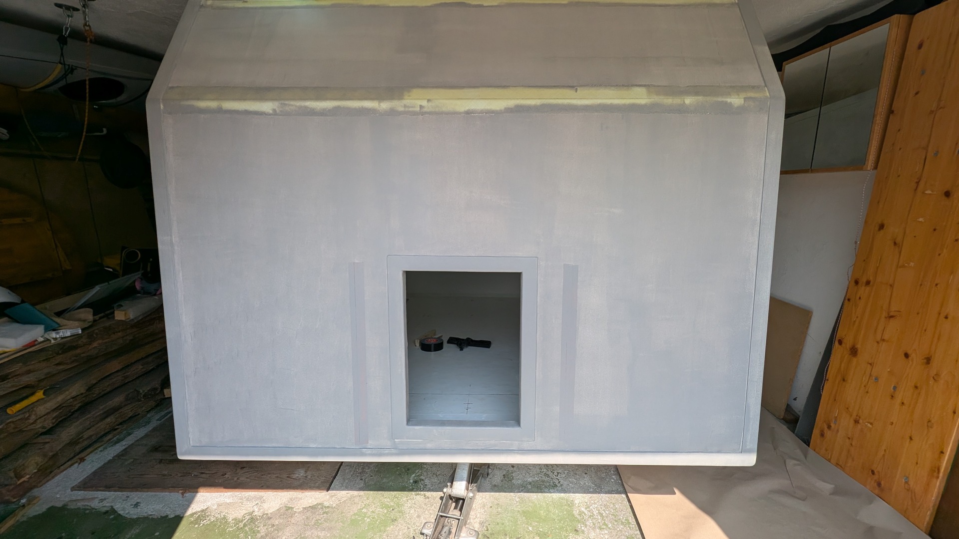

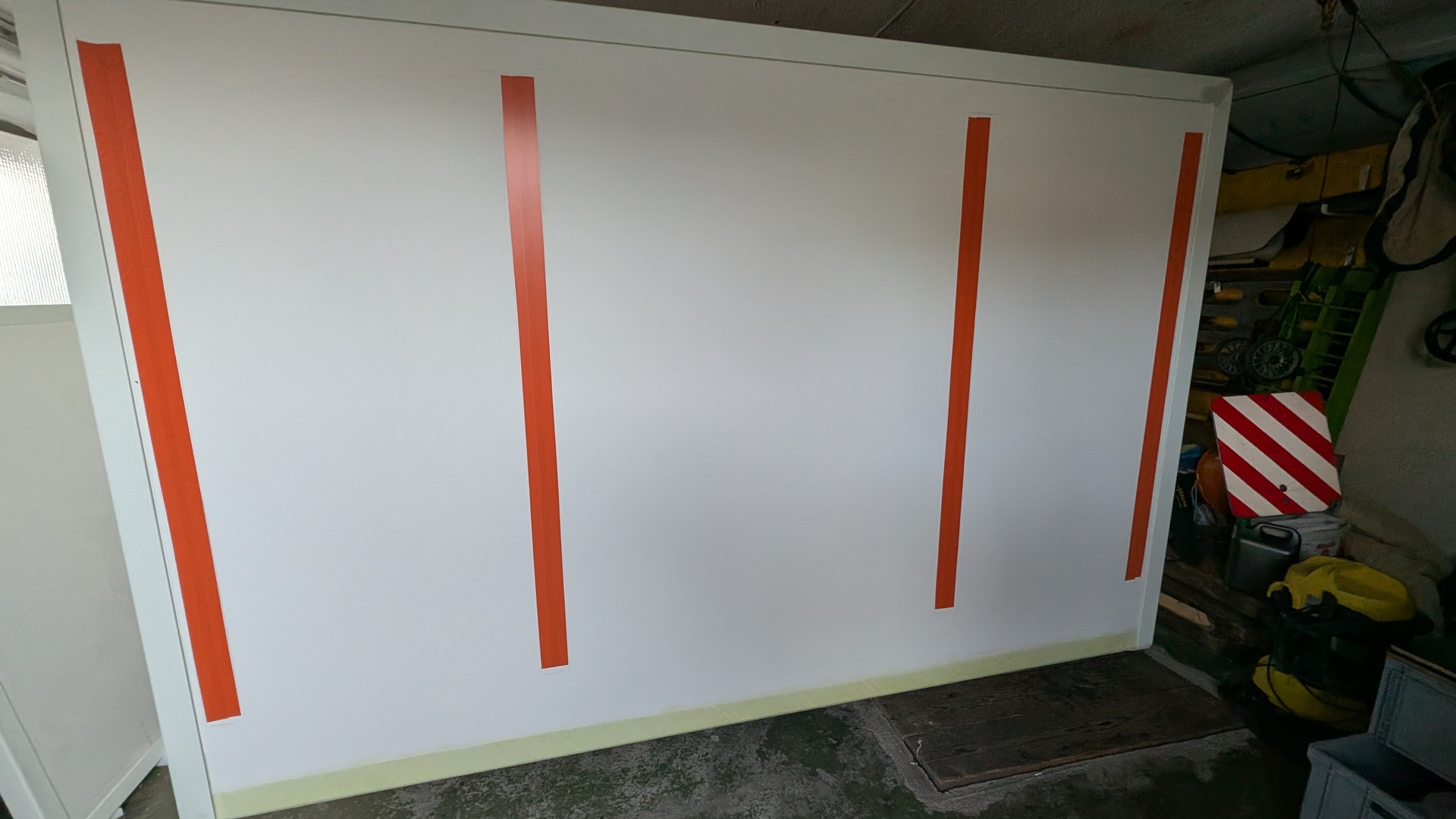

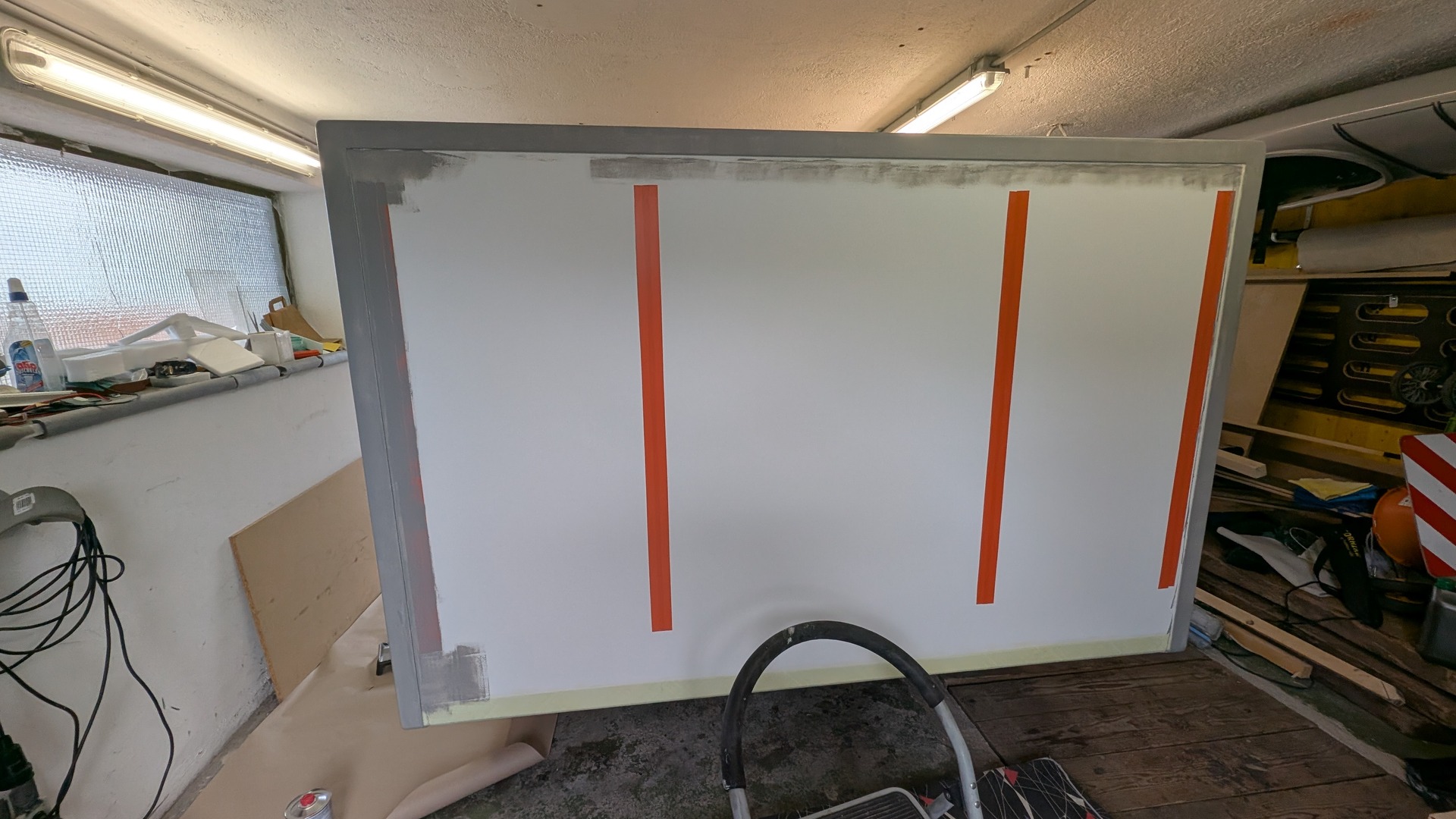

die Airlinebereiche abgeklebt:

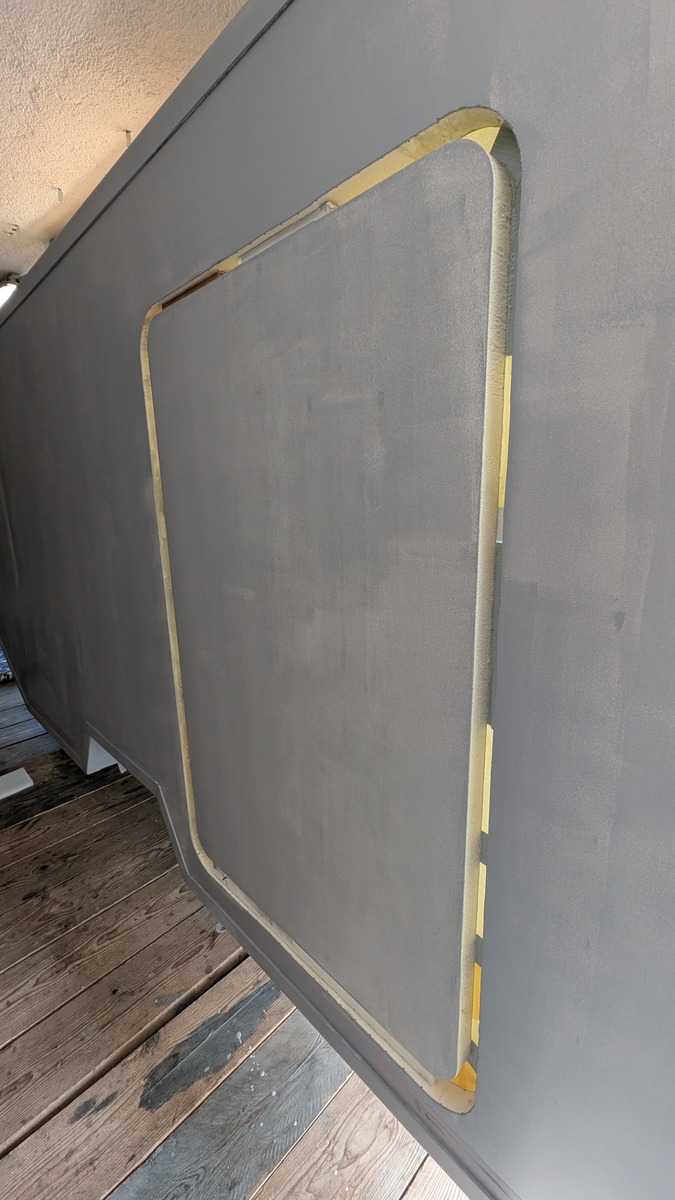

grundiert:
die Tür wieder provisorisch eingeklebt um ein gleichmässiges Walzbild zu haben:

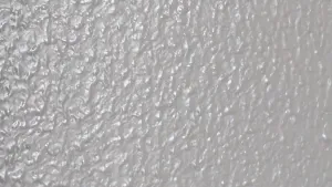

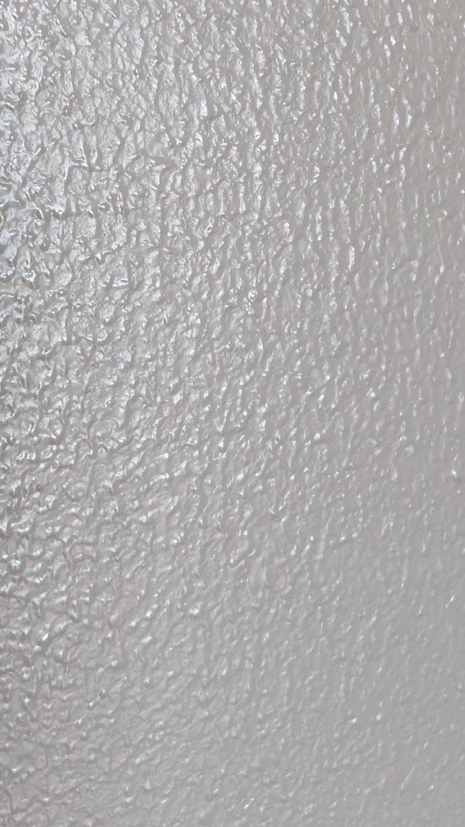

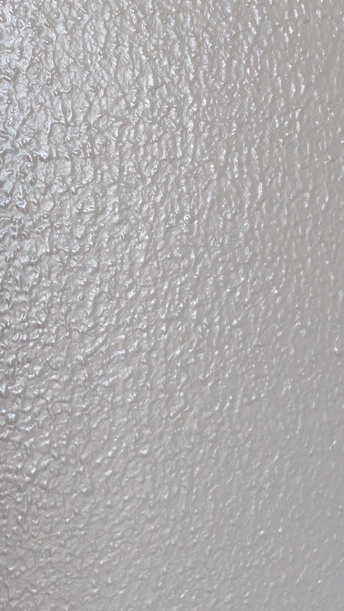

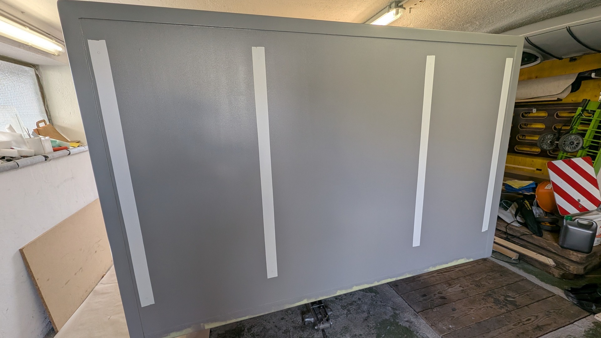

dann mit dem Protector in 2 Schritten gewalzt:

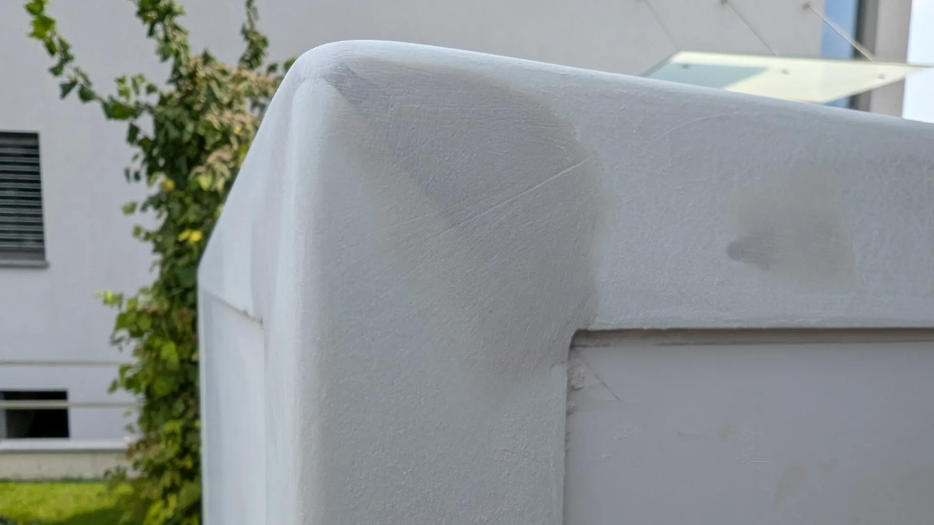

so schauts von sehr nahe aus:
Verbrauch war 4l bei ca 15m²
Eine Dose habe ich jetzt noch für eventuell Unterboden und Staubox.
Mit dem Ergebnis bin ich einigermassen zufrieden, die Zeit hatte ich etwas unterschätzt, die ganze Prozedur grundieren und 2 * malen dauerte 9h.
Der Protector ist sehr verzeihend bei den Spachtelstellen, man sieht so gut wie keine Stösse oder irgendwas bei den Aussenprofilen, wie aus einem Guss.
Die Konstistenz ist vergleichbar mit Wandfarbe.
