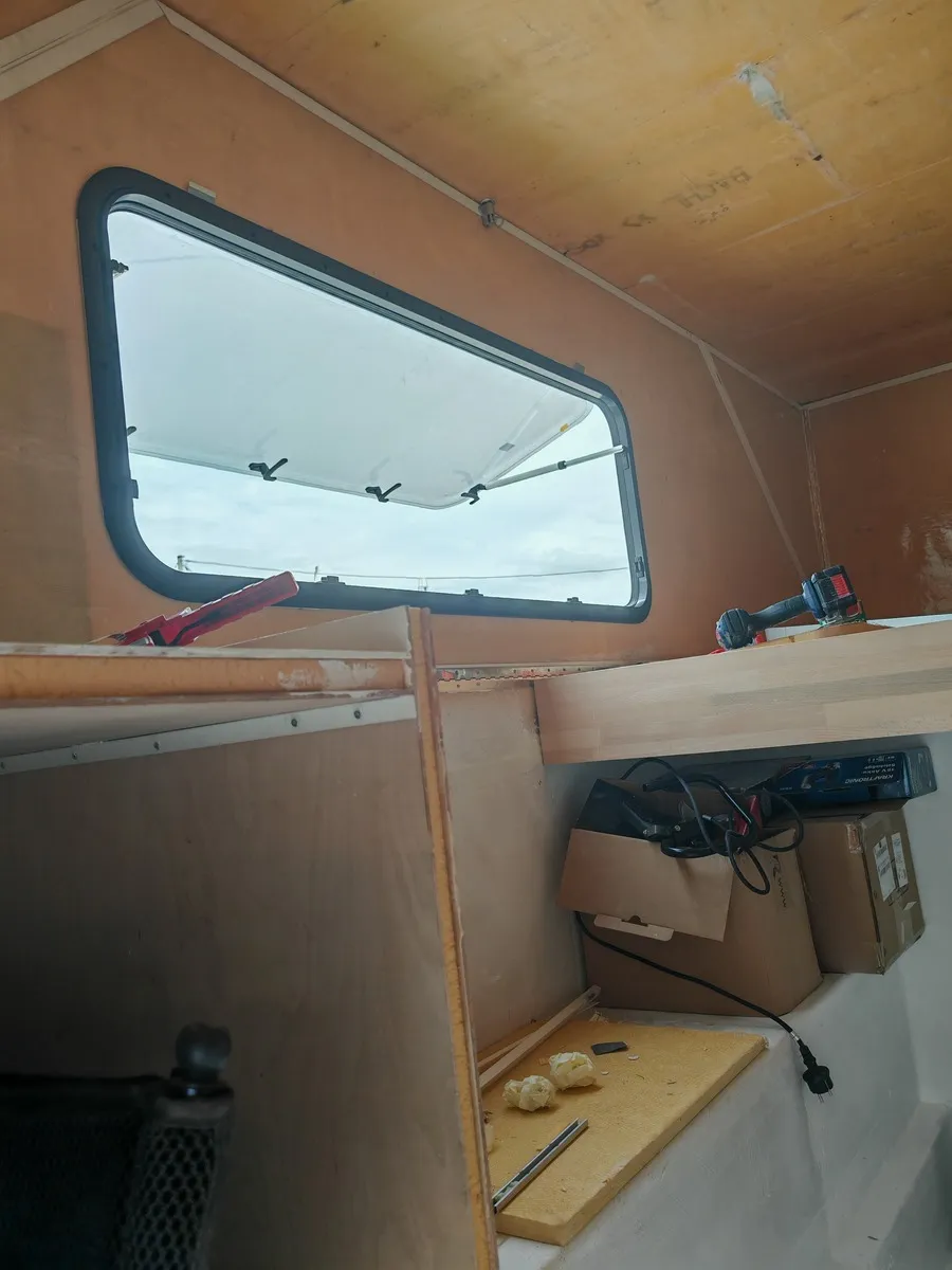

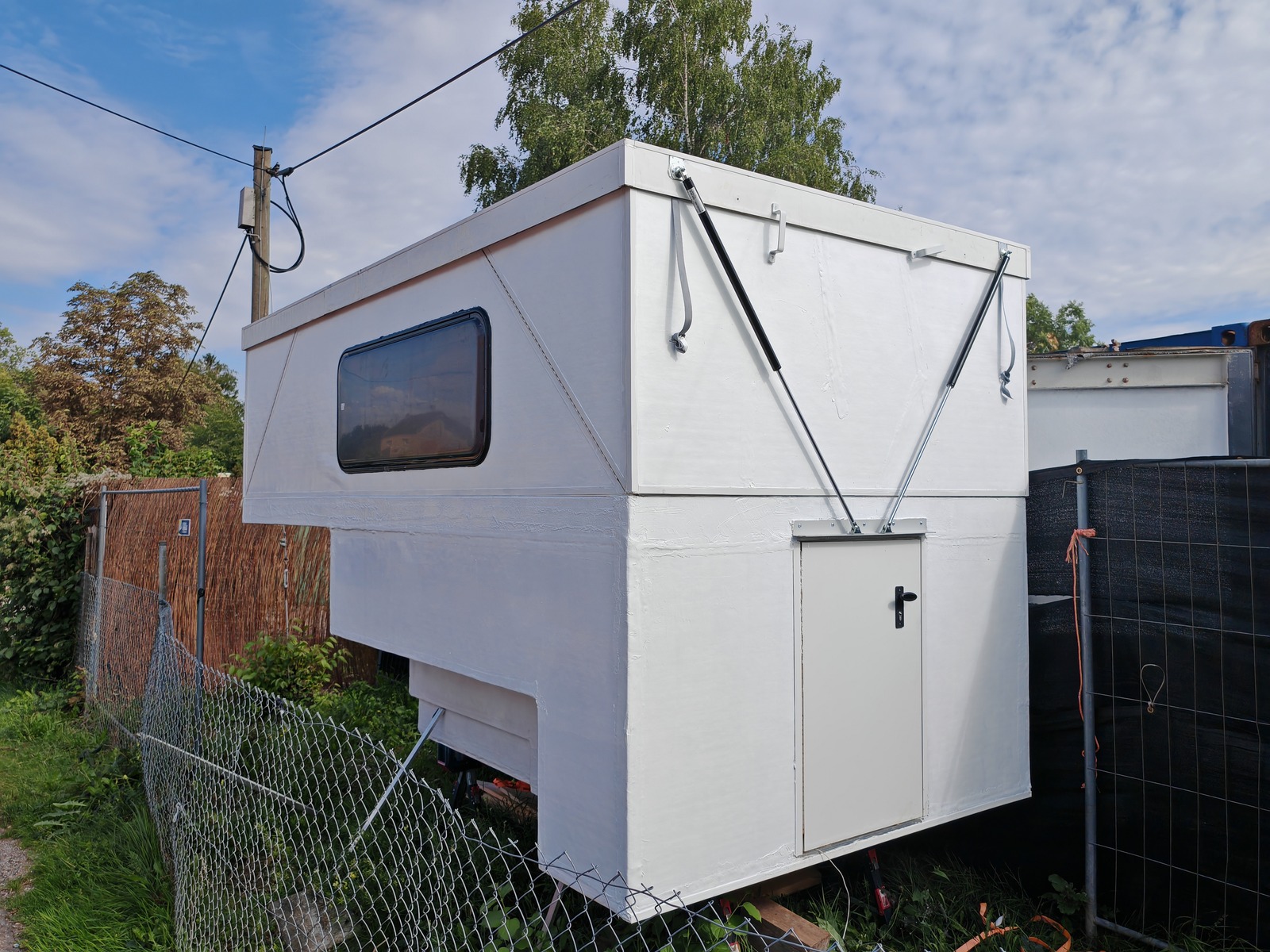

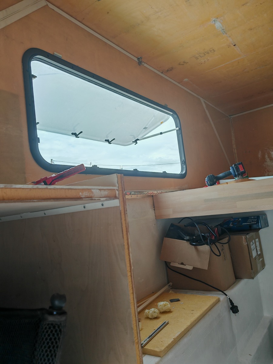

So Fenster heute alleine reingemacht.

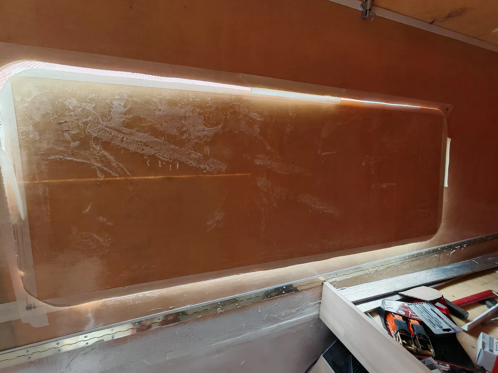

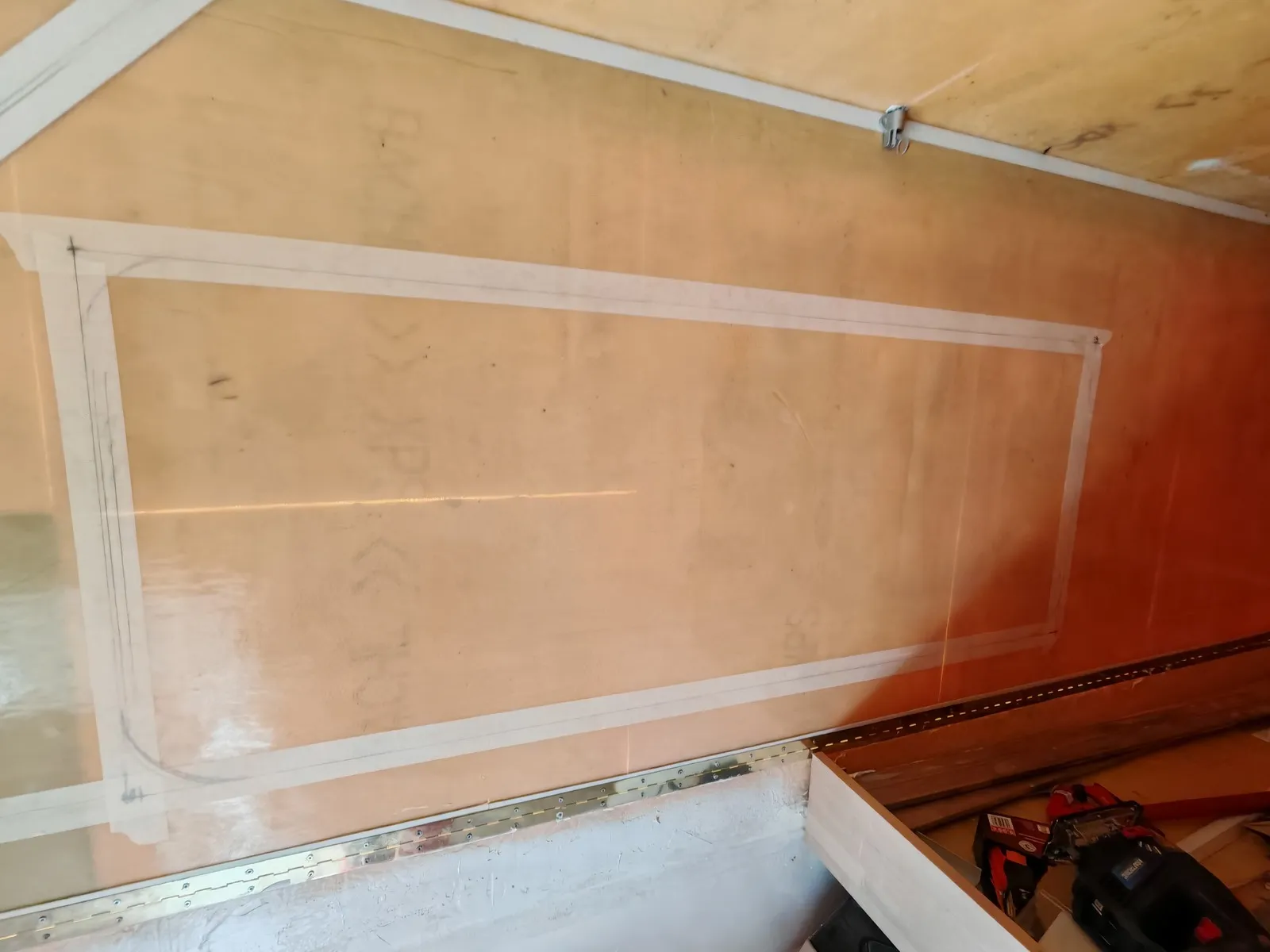

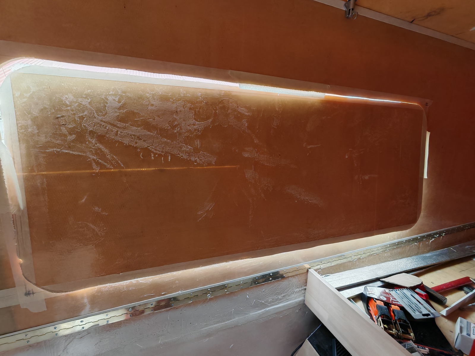

Puh, wenn man den Sandwich selber gebaut hat, dann sind die Hemmungen doch recht groß, da ein Loch reinzuschneiden.
Aber nach 100 mal messen und anzeichnen habe ich mich dann getraut.
Alles mit Zwingen erstmal probeweise eingesetzt und dann Matsche ran und ab dafür.
Und hey es scheint geklappt zu haben.
Jetzt habe ich 145*55 er Fenster drin. Von eBay, scheinen recht stabil. Mal schauen wie die dann in der Praxis sind. Soweit funktioniert alles gut. Nur aufklappen der Wände wird deutlich schwerer. Sind ja ca. 20 Kg insgesamt mehr an Gewicht.
Jetzt fehlen noch Stützen und Dachabdichtung wenn es ein geklappt ist. Dann kann, wenn der Pickup wieder einsatzbereit ist, eine Runde Probegefahren werden. Soweit wollte ich eigentlich schon im Frühjahr sein :D

Moin Peer,

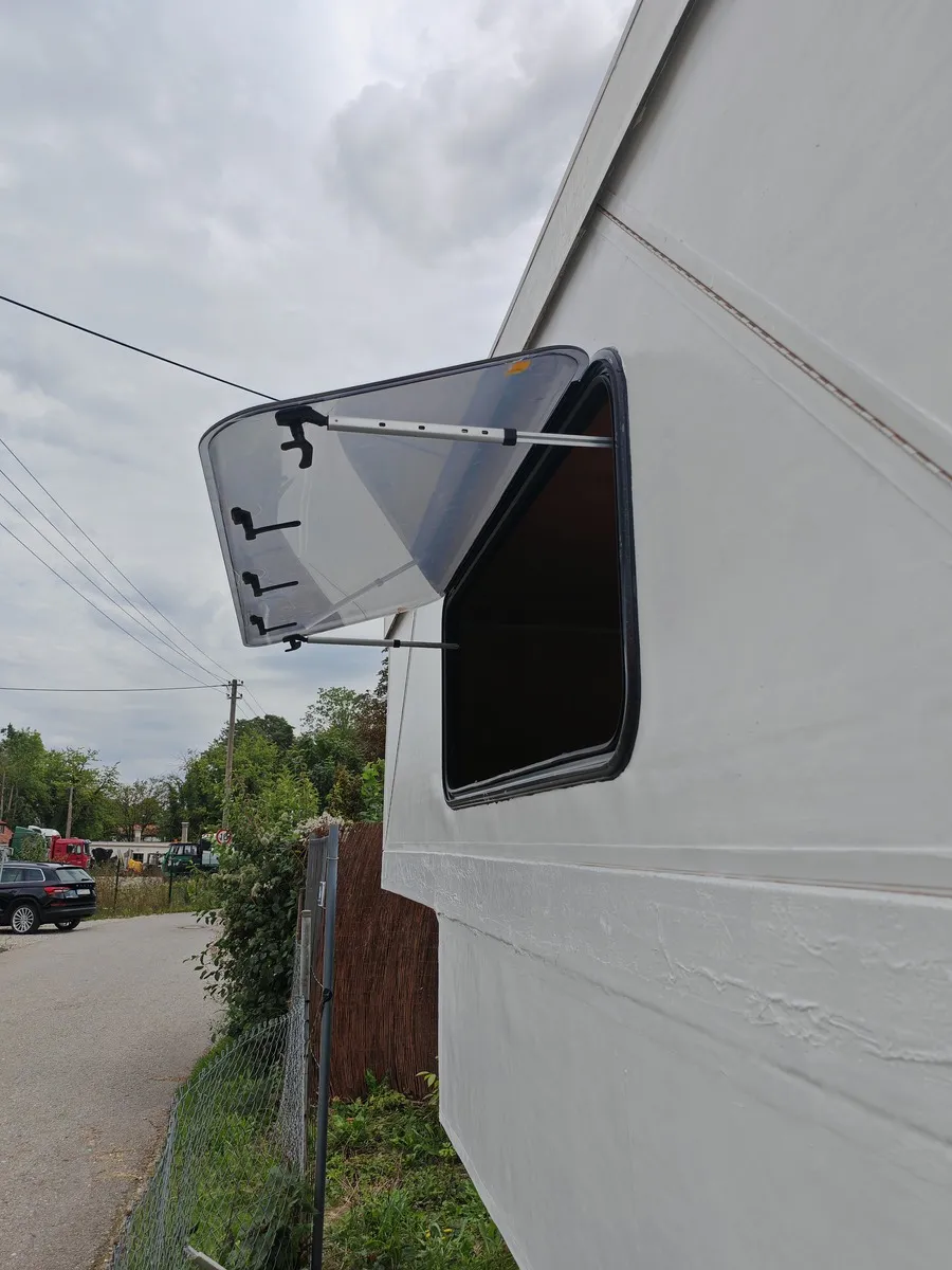

die Fenster tragen aussen auf, funktioniert das Zusammenfalten noch?
Viele Grüsse Sebastian
Urlaubär
26. August 2025 um 14:49
Ja, funktioniert noch, aber ich habe tatsächlich hinten 1 bis 2 cm an Höhe mehr.
Hab mich gelinde gesagt vertan. Etwas blöd 😞... Aber neu machen ich da nix.
Übrigens ist es mir erst nach deinem Kommentar aufgefallen....=O
