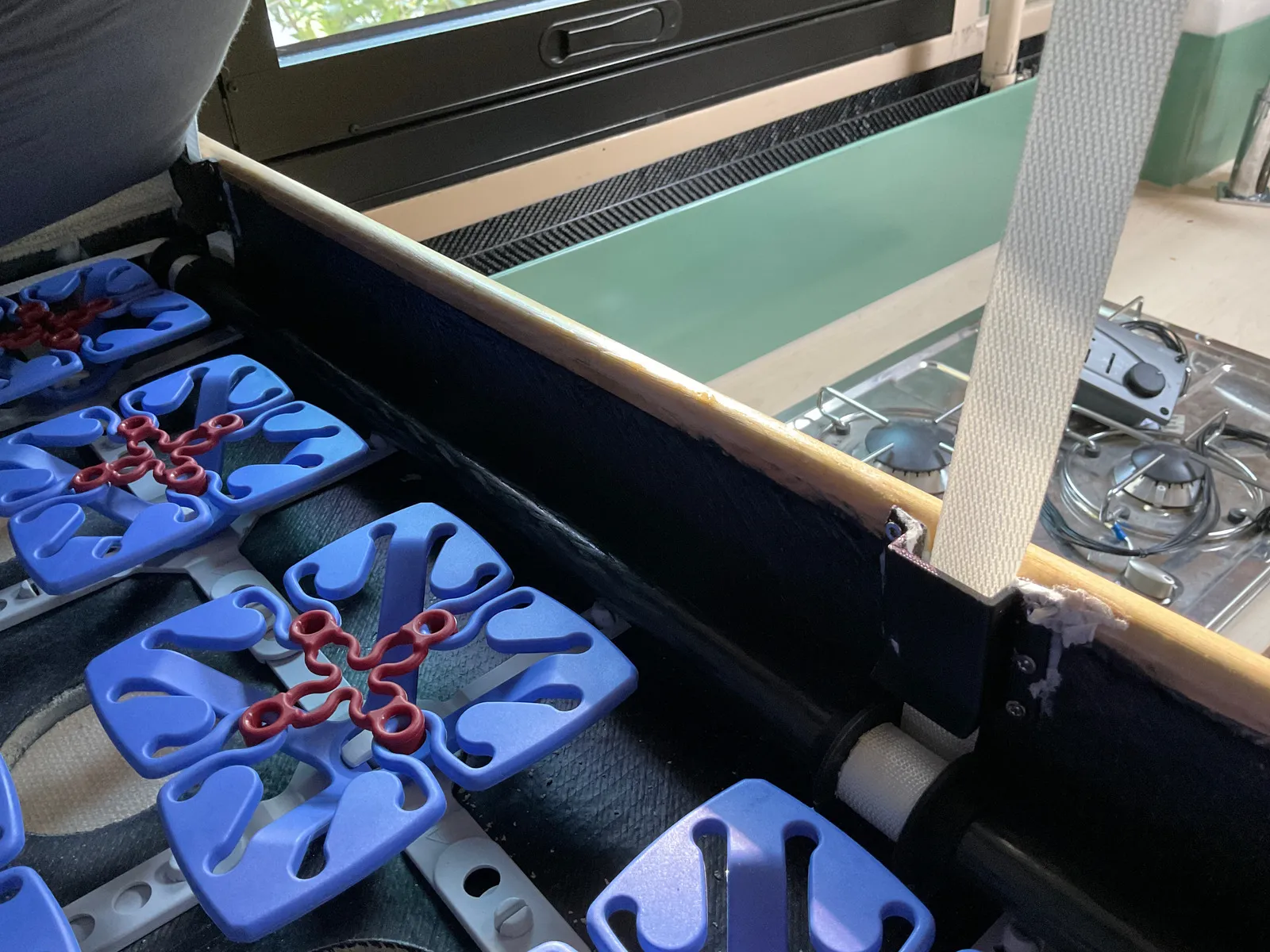

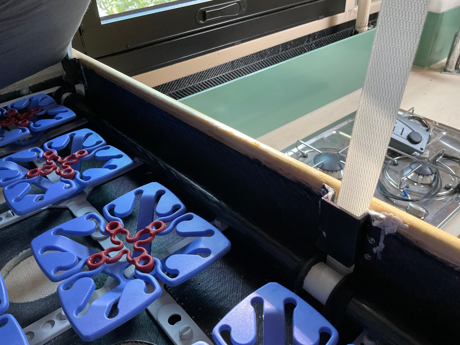

Die Betten haben Gurtführungen bekommen, damit sie die Bettlaken nicht mehr einziehen können.

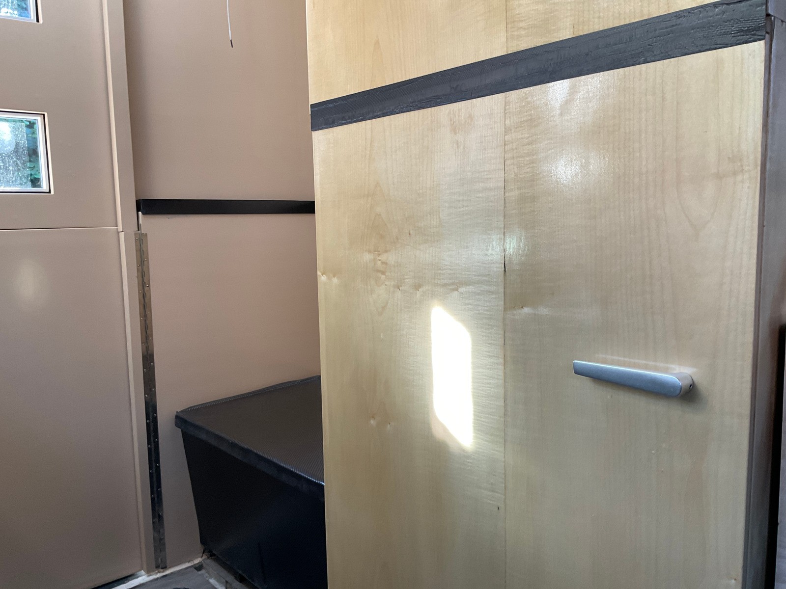

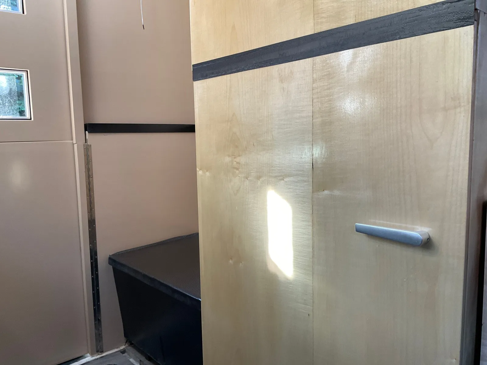

Die Schranktüren haben ein H-Profil zur Verbindung bekommen, was in Fahrstellung herausgezogen werden muss. Den Türgriff habe ich voreilig eingebaut. Zum Verriegeln des Schranks ist er in Ordnung, nur wollte ich auch eine Lösung zum Fixieren an der Küchenarbeitsplatte, wenn ich mit der Tür das Bad verschliessen will. Das muss ich wohl in einem wachen Zustand nochmal überdenken.

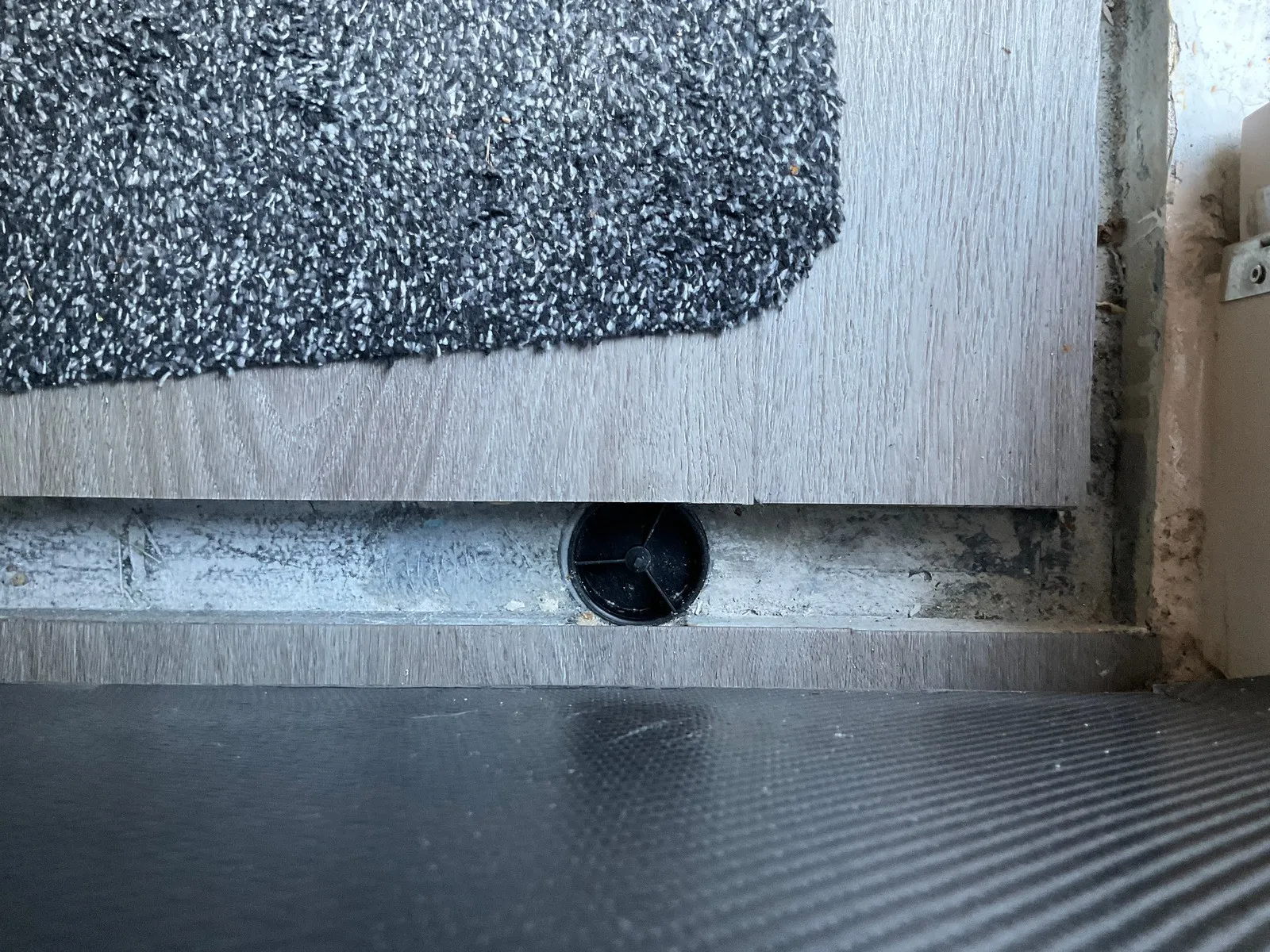

Die vier Duschabläufe haben ihre Geruchsverschlüsse bekommen. Je länger ich darüber nachgrüble, welche Farbe die Ablaufrinne bekommen soll, desto mehr Seifenreste muss ich entfernen.

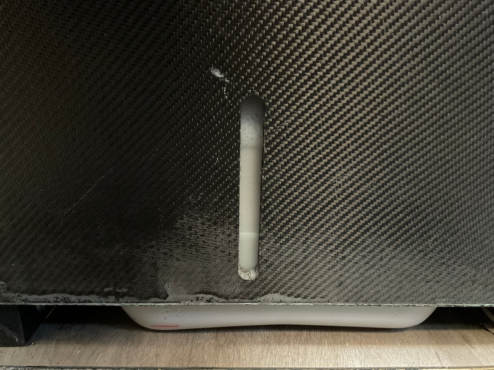

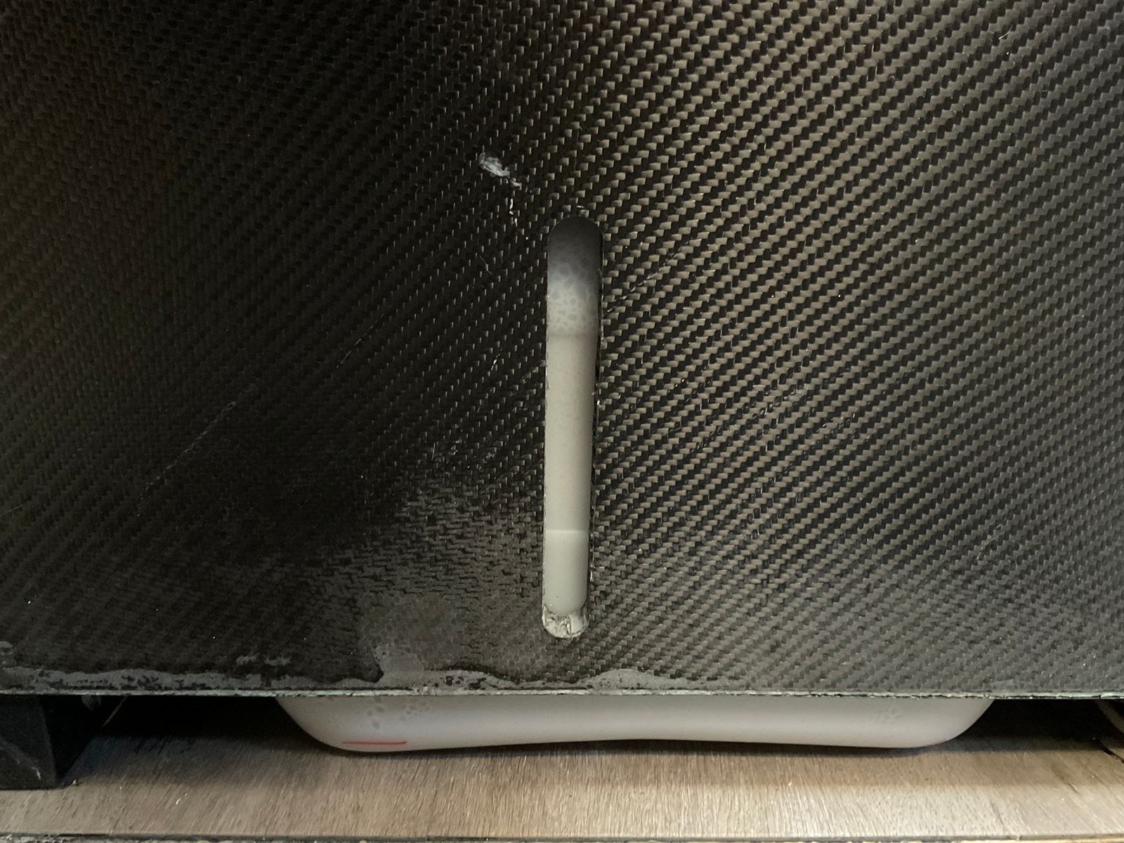

Das WC wurde nochmals umgebaut und der Pipikanister kam aus dem Staufach wieder in die Toilette, dazu musste ich den Boden aufsägen, nun passt er perfekt. Ein gefrästets Langloch zeigt den Füllzustand.

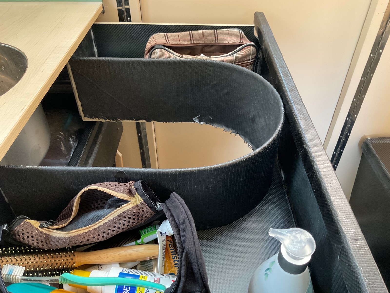

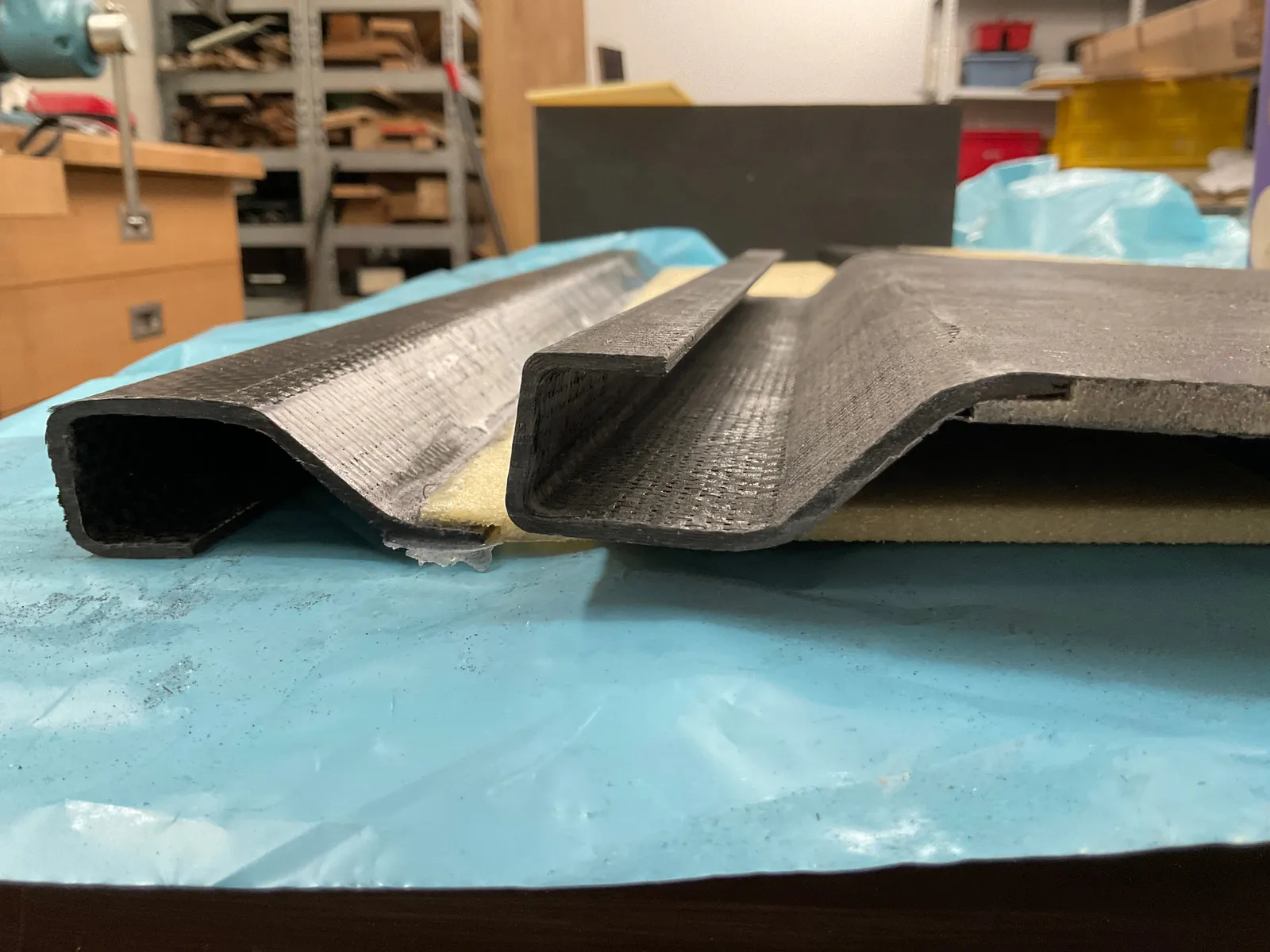

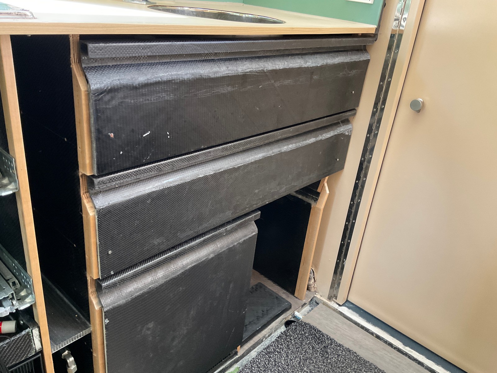

Dann sind die ersten Schubladen entstanden, natürlich die kompliziertesten zuerst. Mit einer Form habe ich Griffleisten gepresst, an Schaumplatten geklebt und überlaminiert. Die Griffleisten sind oben nach aussen geneigt, so das heruntertropfendes Wasser nicht in die Schubladen gelangt.

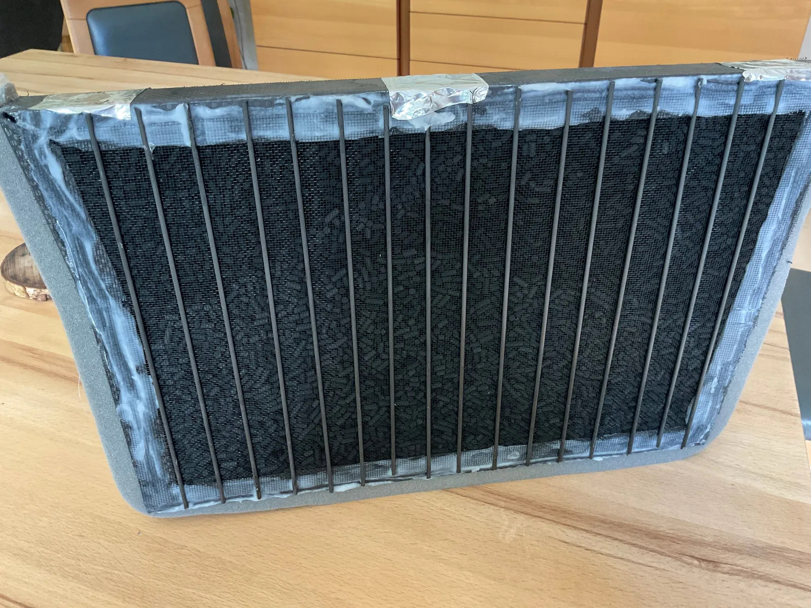

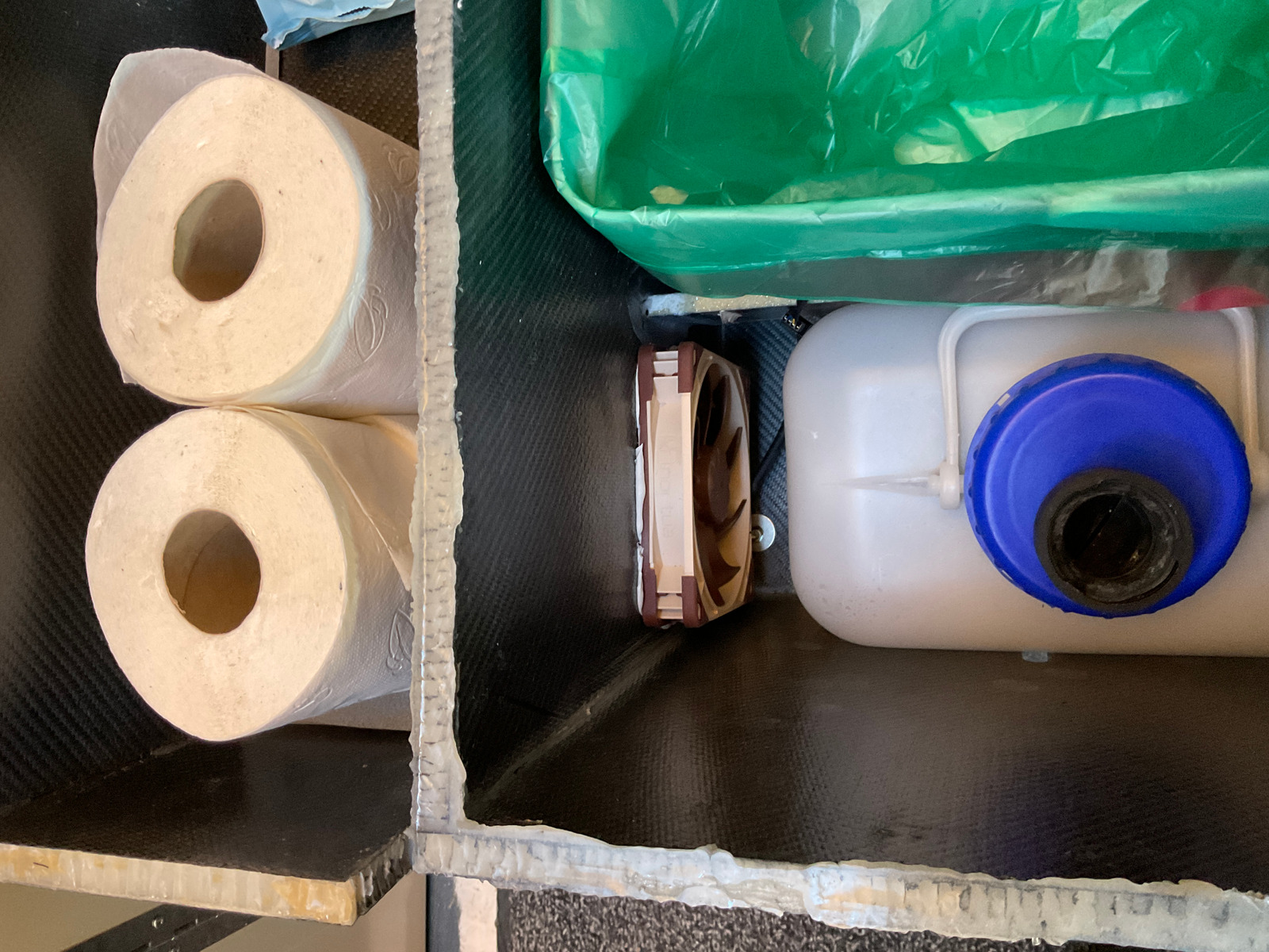

Da wir ja im Prinzip in einem Badezimmer wohnnen, gibt es jetzt eine Geruchsabsaugung mit Aktivkohlefilter. Der Rahmen wurde entsprechend einer Schablone zusammengeklebt, mit Fliegengitter und günstig erstandenen Kohlefaserstäben beklebt und mit Aktivkohlepellets gefüllt. 2,2 kg wiegt der Filter, Aktivkohle ist halt keine Kohlefaser. Der Filter wurde mit komprimiertem Schaumstoffband luftdicht in das Seitenfach der Toilette eingesetzt und das Fach mit einem Deckel geschlossen. Klopapier passt dann noch darüber.
Der Lüfter ist so leise, dass man gar nichts hört. Ein Test mit wirklich übel riechenden Ausscheidungen steht noch aus.

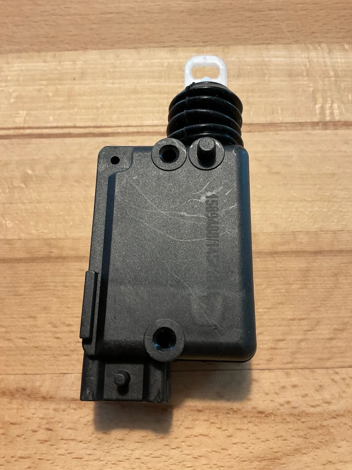

Die Schubladen dauern länger als gedacht, ich mache jetzt keine Zielvorgaben mehr. Schliesslich hat das 6. Baujahr gerade erst begonnen. Die Schubladen sollen während der Fahrt verriegelt werden, die Beschaffung der Zentralverriegelungsmotoren war der einfache Teil...

was denkst Du von mir? Habe ich jemals komplizierte Elektronik verbaut? Es wird einen gemeinsamen Schalter geben oder eine Kopplung mit der Strom- und Gasabschaltung im heruntergefahrenen Zustand, die es noch nicht gibt. Das ist besser als Kabel in der Schublade, weil man gar nicht merkt, dass es eine Verriegelung gibt.
