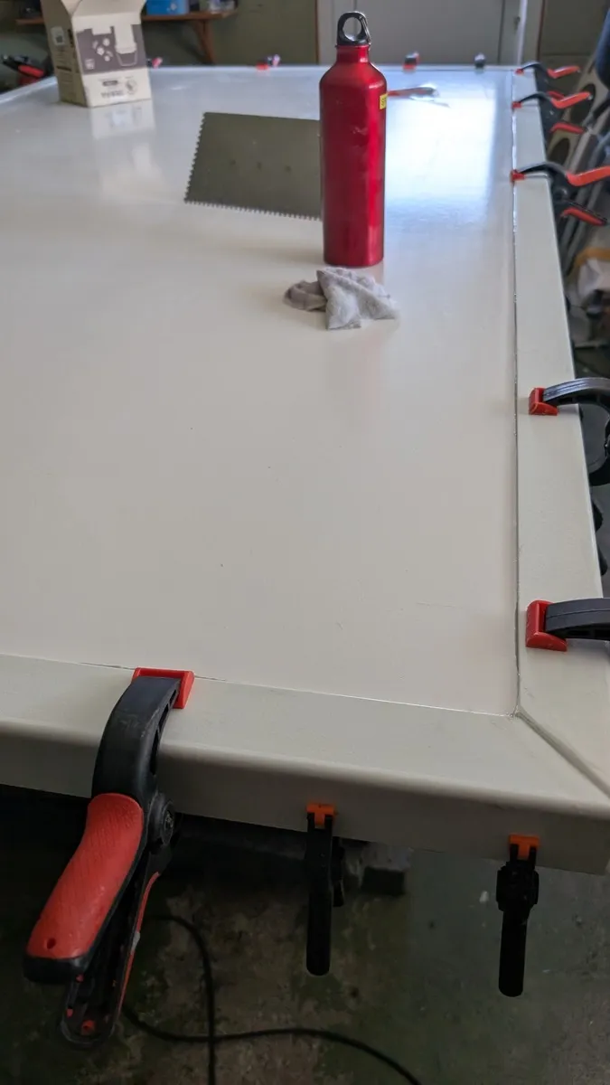

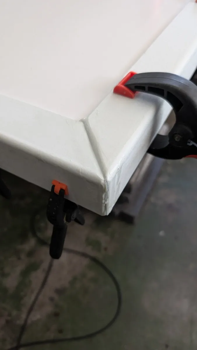

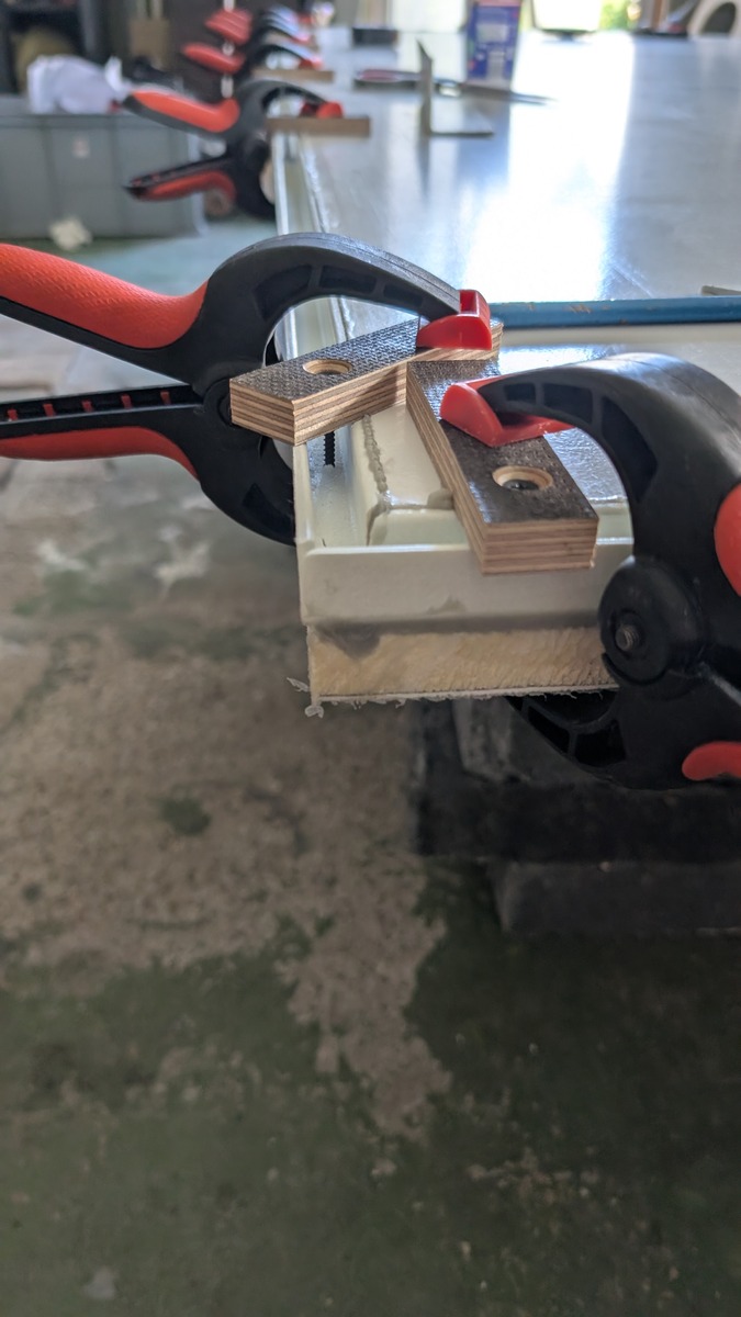

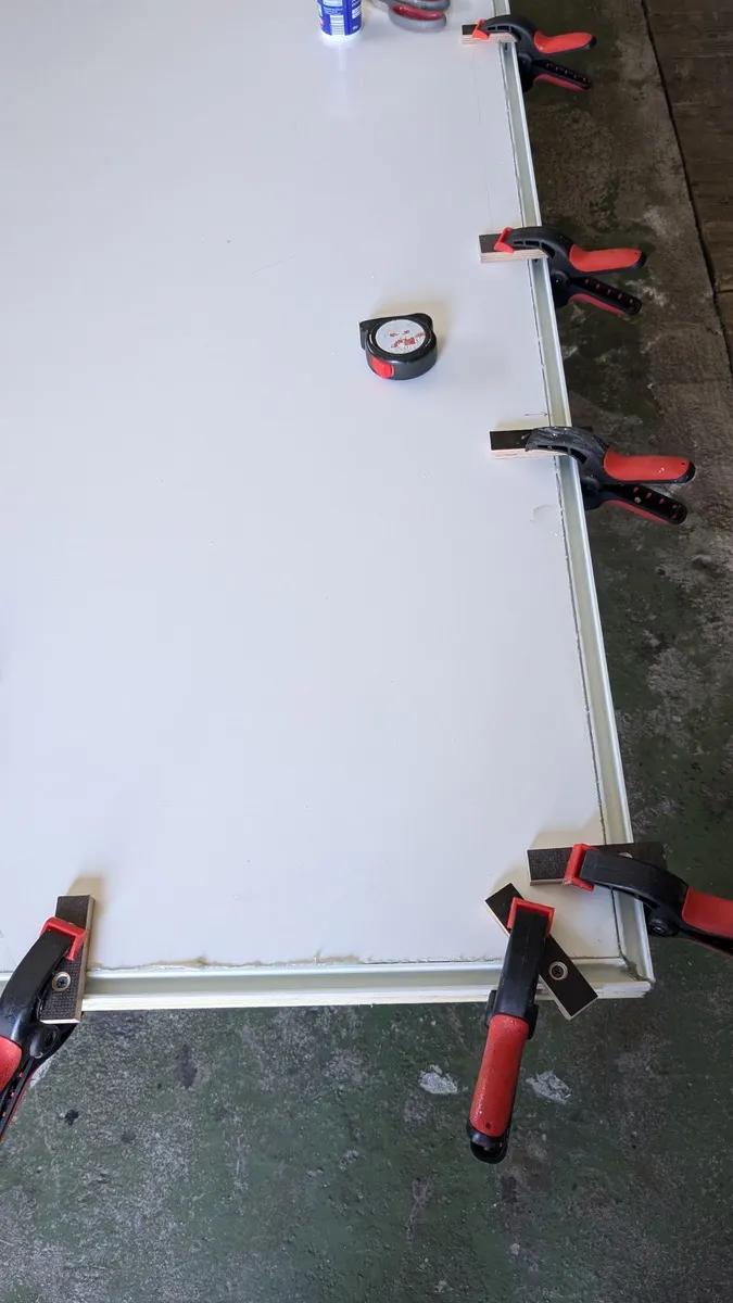

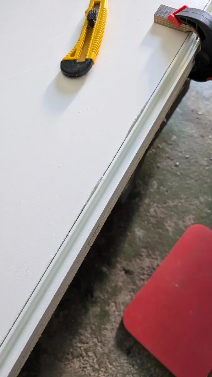

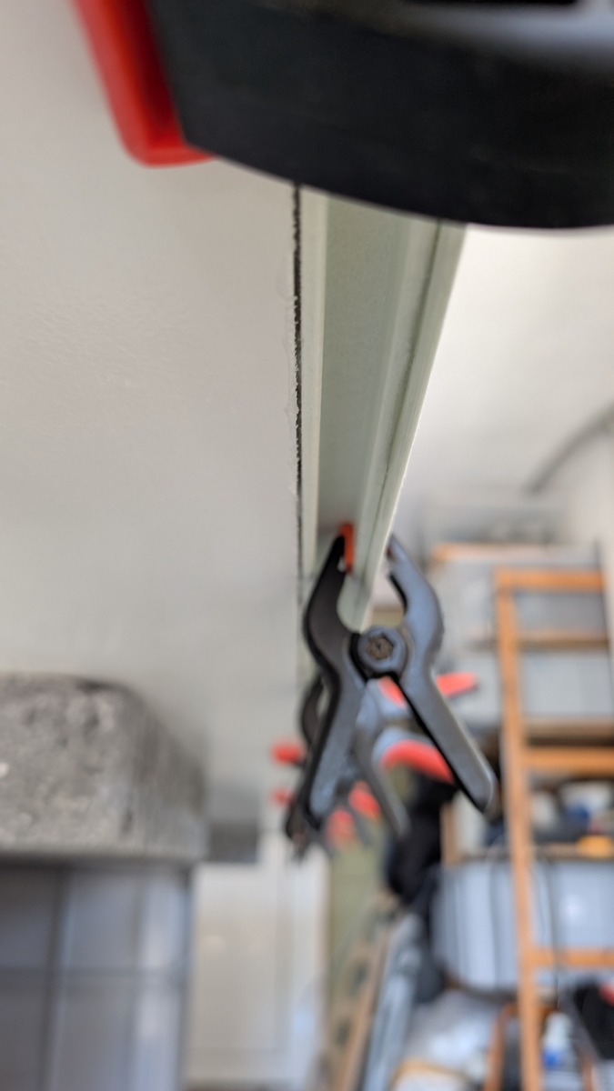

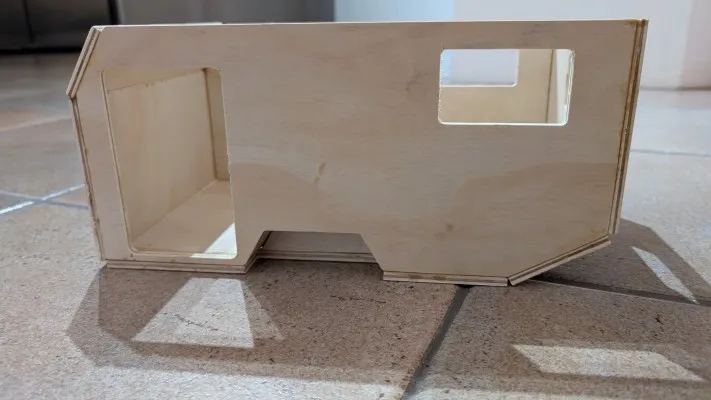

Der Deckel des Aufstiegsloch bzw Hubdaches entsteht
Die Masse sind 2300x1300. Von unten gesehen laminiere ich am Rand eine 20x20 ULeiste rundherum ein, auf der Oberseite dann ein Umlaufender 50x50mm Winkel der 6mm übersteht. Am Dach des Anhängers kommt dann ein umlaufendes 20x20mm Winkelprofil das in das UProfil eingreift. in die ULeiste kommt dann ein Moosgummiband als Dichtung. Mit 6 Schrauben möchte ich das Dach dann von unten/innen befestigen.
