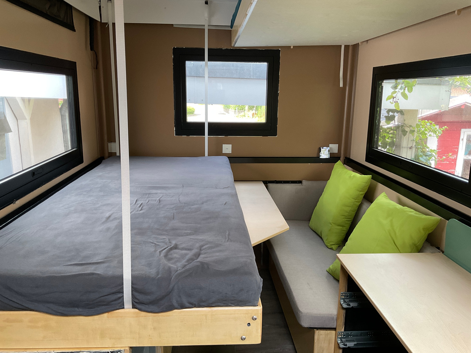

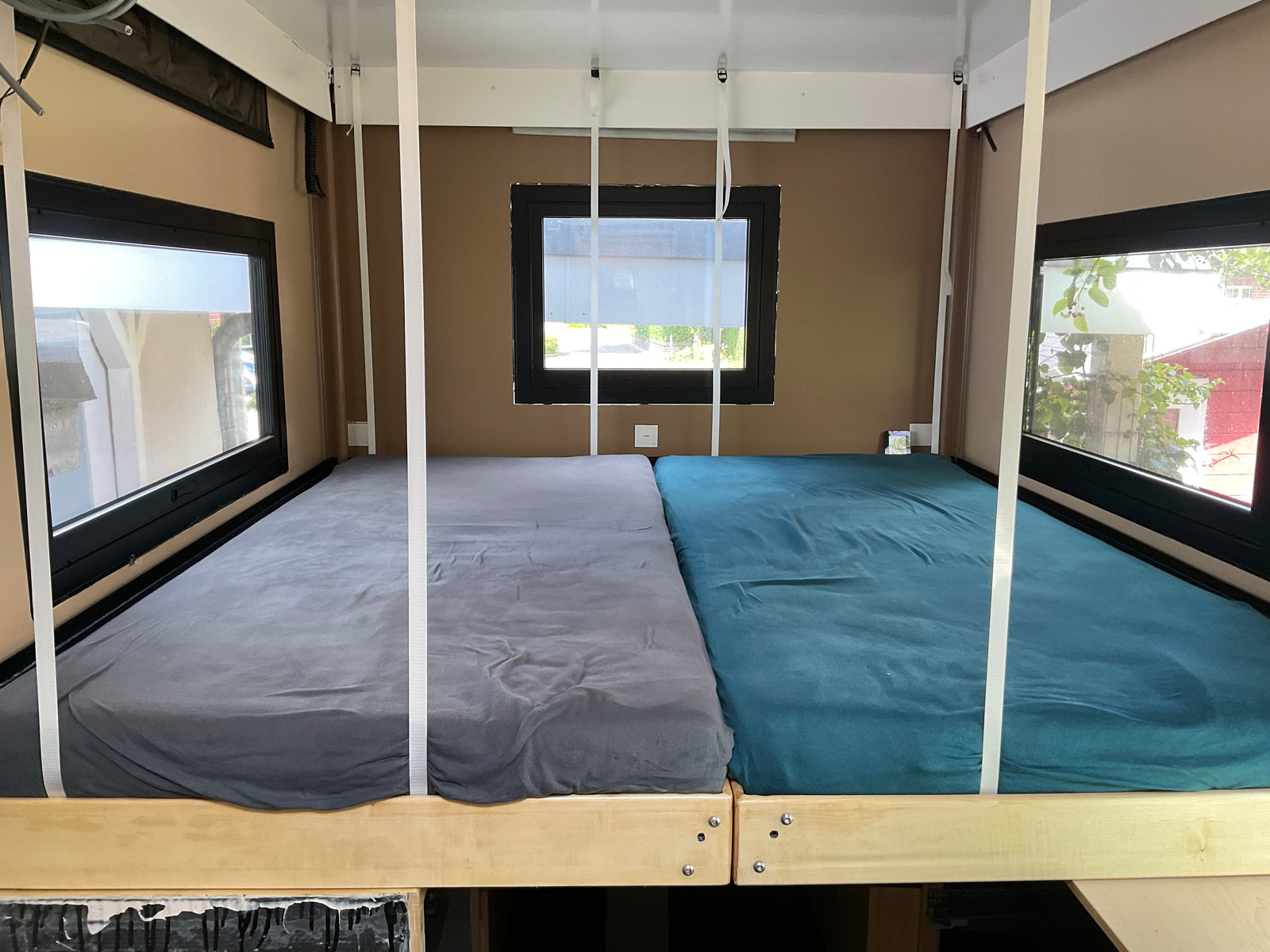

der letzte Tagebucheintrag ist lange her, aber ich war trotzdem fleissig:

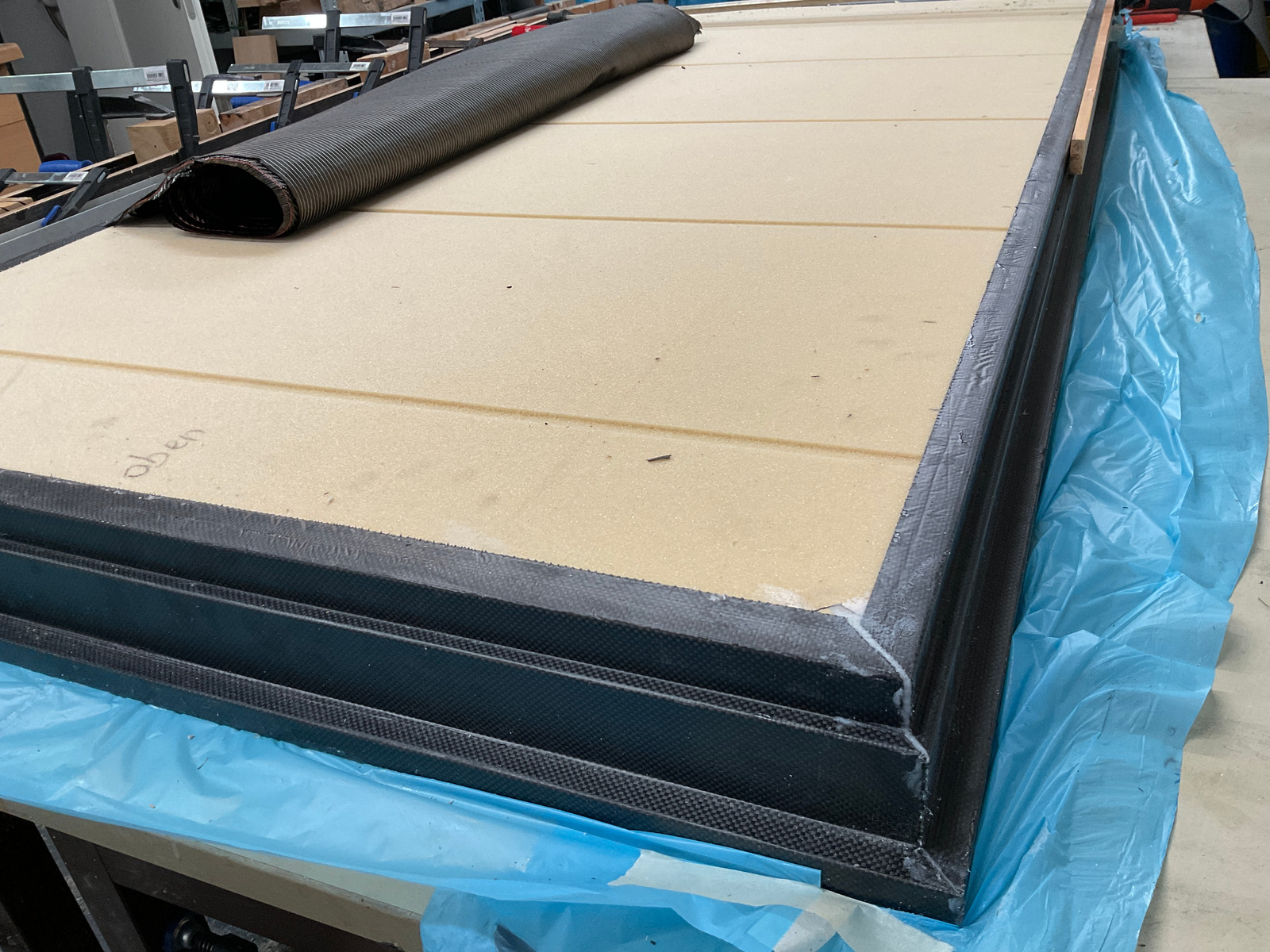

Die alte Tür wog 100,7 kg und hat über 20 Jahre die Scharniere zerstört, daher musste eine neue her, oh, falsches Tagebuch.
Vor 5 Jahren habe ich mit Kohlefaser angefangen und das erste Bett gebaut, nun das zweite. In der Zeit bin ich älter und mein Sohn sehr viel grösser geworden:
Das schöne an zwei Betten ist, dass der Frühaufsteher oder Krankenpfleger den halben Tisch zur Verfügung hat.
Die Justage in der oberen Endlage muss noch erfogen und ist kniffelig, weil unterschiedliche Belastungen auf den Gurten sind. Eine einheitliche, massgeschneiderte Bettwäsche ist ebenfalls in Arbeit.

wie, du hast die maßangefertigte Fahrerhausverschattung nicht selbst gemacht ? Da sind wir aber maßlos enttäuscht ... .
Den Haustürbau würde sicher einige hier sehr interessieren.

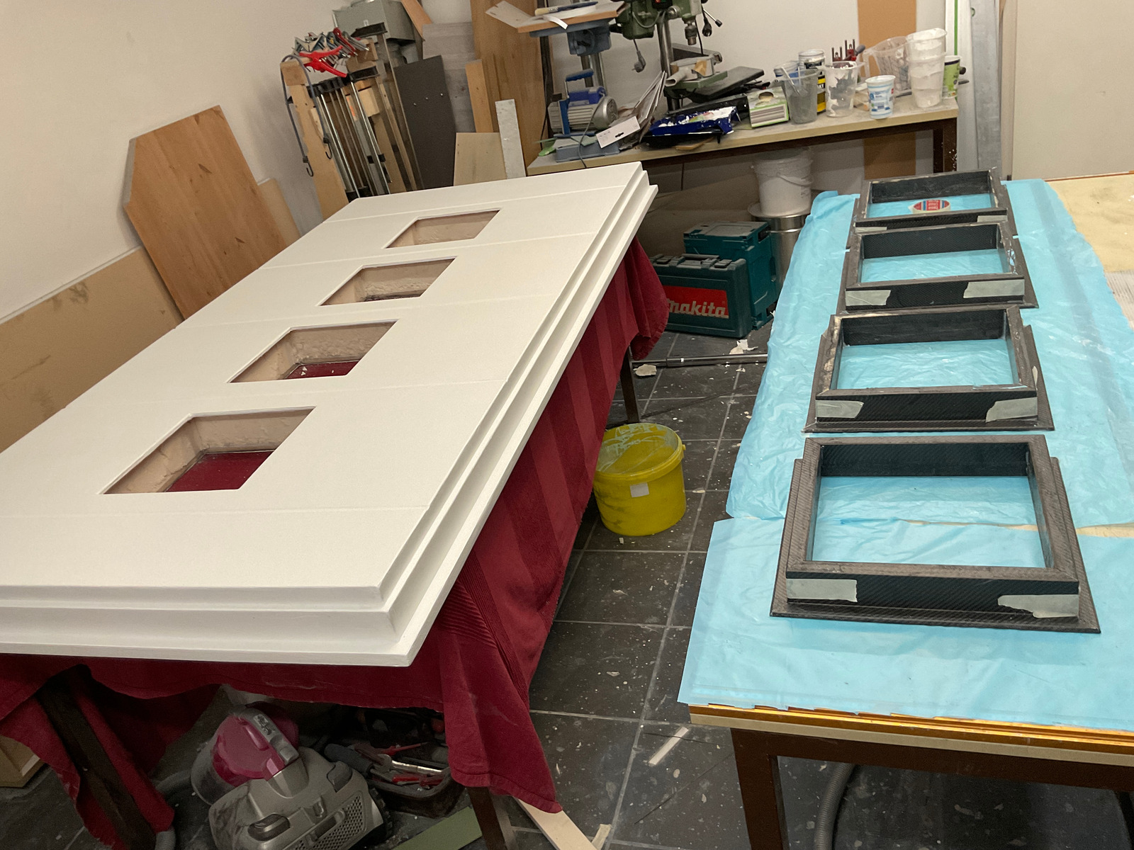

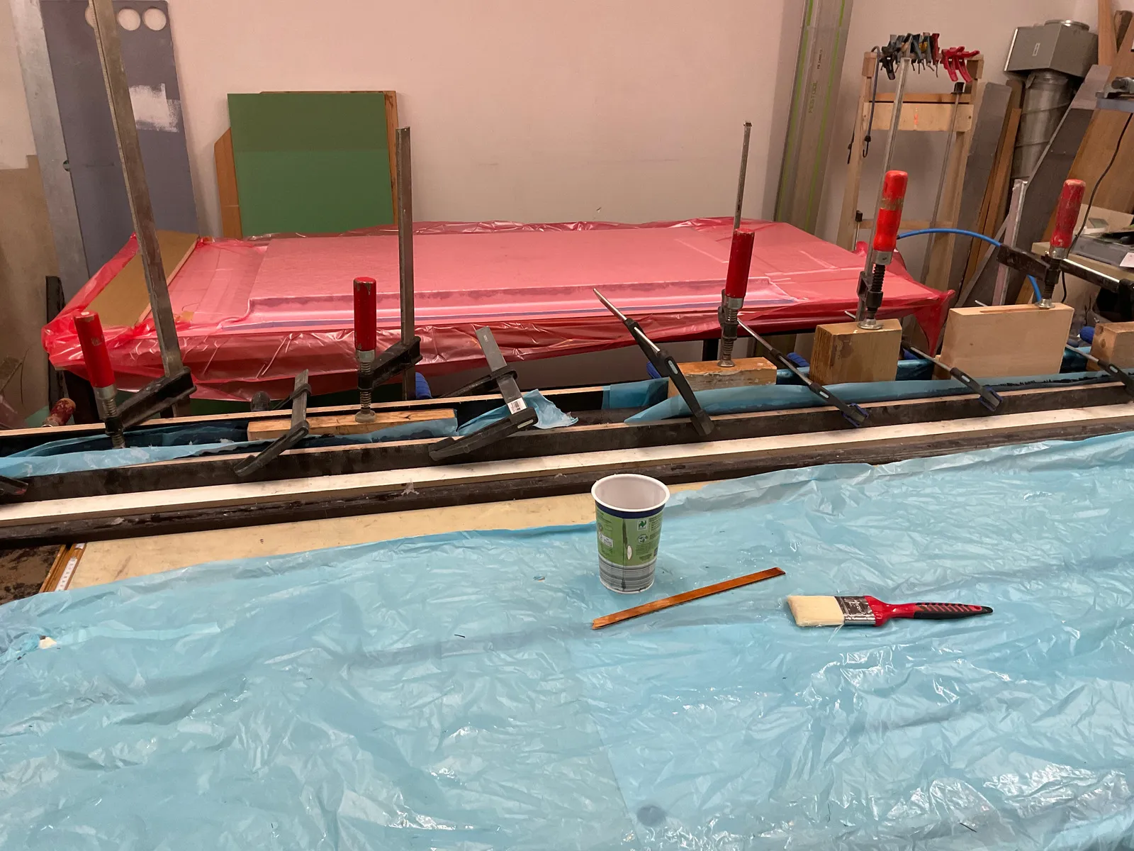

die beiden Bilder sagen doch schon alles. Hartschaum-PIR-Hartschaum Kern, Profile für Ränder gepresst (für Auflaufdichtung, Mehrfachschliessung und Bandseite) und angeklebt, alles überlaminiert, grundiert geschliffen und mit Mipa Protector gerollt. Die geheimen losen Aramideinlagen, die ich noch als Reste hatte, sind hier und da als Einbruchschutz verteilt. Dann die alten Dreifachverglasungen mit Abdeckrahmen (siehe Foto) eingesetzt. Wegen Kohlefaser braucht man keine Stahleinlage (keine thermische Dehnung/Verbiegung bei Temperaturunterschieden).
Also Profile pressen, kleben, Flächen laminieren, die drei Techniken, die ich auch beim Wohnmobil brauchte.
