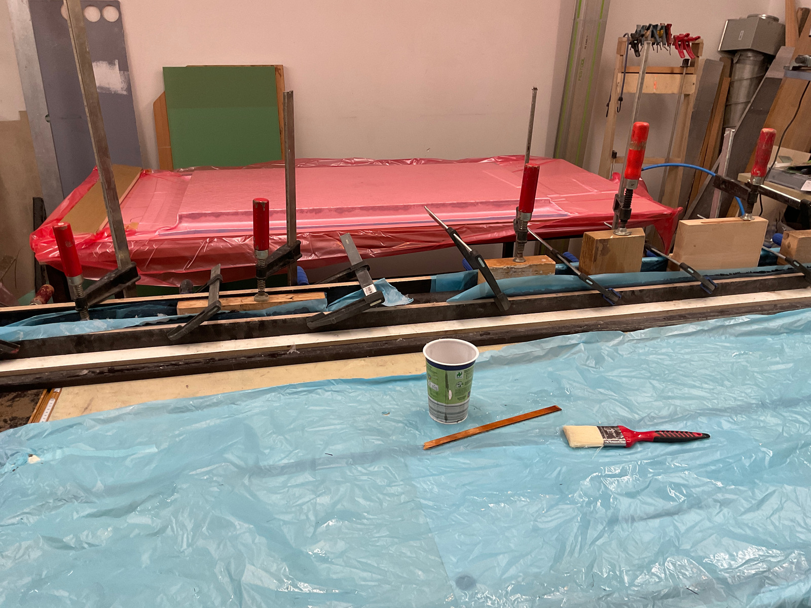

die beiden Bilder sagen doch schon alles. Hartschaum-PIR-Hartschaum Kern, Profile für Ränder gepresst (für Auflaufdichtung, Mehrfachschliessung und Bandseite) und angeklebt, alles überlaminiert, grundiert geschliffen und mit Mipa Protector gerollt. Die geheimen losen Aramideinlagen, die ich noch als Reste hatte, sind hier und da als Einbruchschutz verteilt. Dann die alten Dreifachverglasungen mit Abdeckrahmen (siehe Foto) eingesetzt. Wegen Kohlefaser braucht man keine Stahleinlage (keine thermische Dehnung/Verbiegung bei Temperaturunterschieden).
Also Profile pressen, kleben, Flächen laminieren, die drei Techniken, die ich auch beim Wohnmobil brauchte.
