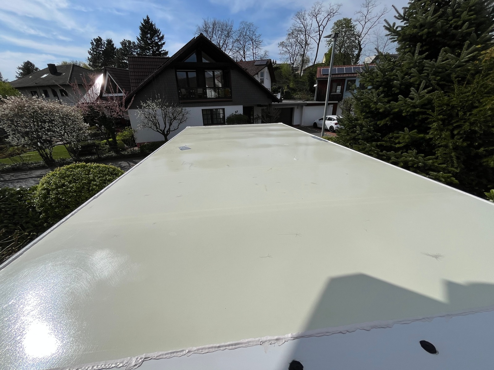

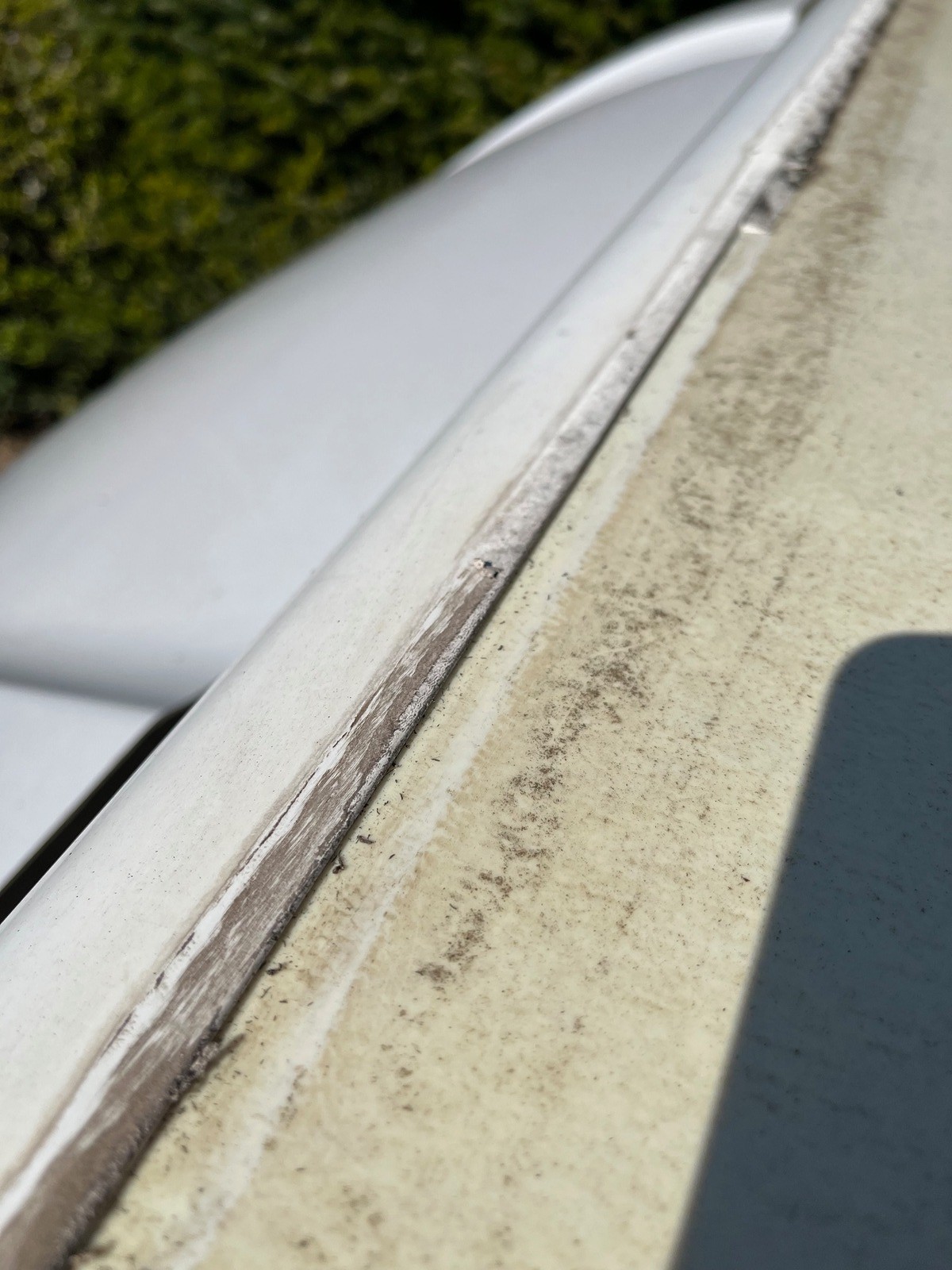

nachdem es jetzt wieder warm wird und die Lust weiterzubasteln kommt gibt es ein kleines Update...
Die Dichtungsnähte am Dach waren ziemlich marode und undicht. Ist mir vor allem aufgefallen als ich die erste Testdämmplatte innen anbringen wollte... Deshalb die alten Nähte runtergemacht, gesäubert und gestern neu abgedichtet mit Dekaseal.
Ich bin am überlegen wie ich das Dach noch beschichten oder versiegeln könnte..? Habt ihr Ideen? Bspw. dicke Schickt Bootslack? Im Prinzip kommt sowieso vollflächig Solarpaneele drüber... Ist also nicht ganz direkt der Witterung ausgesetzt... Trotzdem finde ich Dach sollte richtig richtig Dicht sein? :O Danke für Tipps vorab ;)
Liebe Grüße und schönen Sonntag euch!

Reisebaer
18. April 2025 um 09:24
Hallo, ich habe eine weiße EPDM-Dachbahn nahtlos im Kontaktklebeverfahren auf meinen Koffer geklebt. Die Ränder werden mit Anschlusskleber verklebt.
Beste Grüße
ivo
8. April 2025 um 13:23
mit dem System von Hanse Syntec Systems.
Ich habe es aus dem Dachreparaturshop.de.
neL0r
9. April 2025 um 12:45
Hi Michael! danke dir! und hast du dann auch das Fließ eingearbeitet oder "lediglich" Flüssigkunststoff? ;)
Danke und grüße
Nelson
diekorks
6. April 2025 um 18:31
V. Höveling
Epoxy Primer grau
DD Hartlack Ral 1013
Erstklassige Produkte. Der Regen wäscht später das Dach, hatte ich auf meinem Postkoffer. Dazu vorher passender Waschreiniger.
ivo
6. April 2025 um 19:57
ich habe im letzten Jahr meinen UPS-Koffer mit Flüssigkunststoff gestrichen. Halt bisher tadellos und fühlt sich immer noch flexibel, weich und gummiartig an.
neL0r
6. April 2025 um 20:57
Danke Ralf und danke Michael ;) Mit welchem Flüssigkunststoff hast du das gemacht Michael? Habe von "Enkolan" schon gutes gehört?
Könnte ich das auch noch über die Dekaseal nähte streichen?
Grüße Nelson
