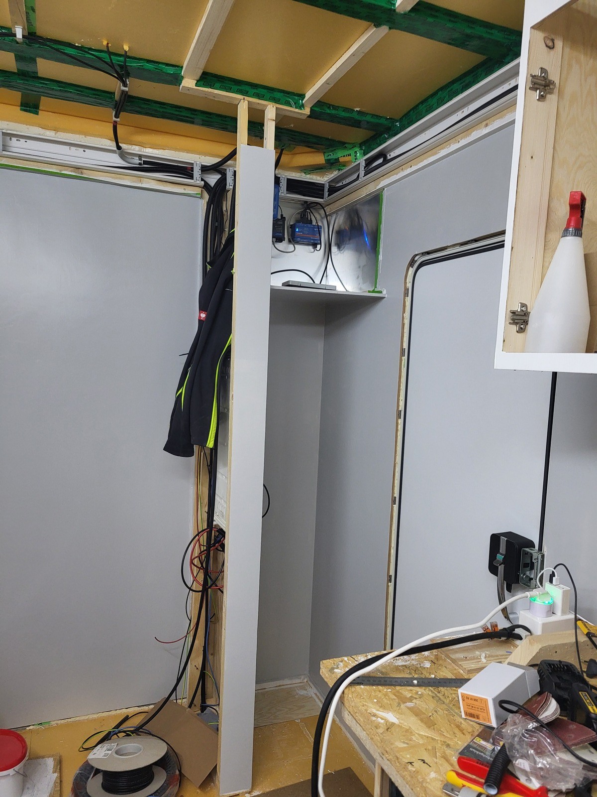

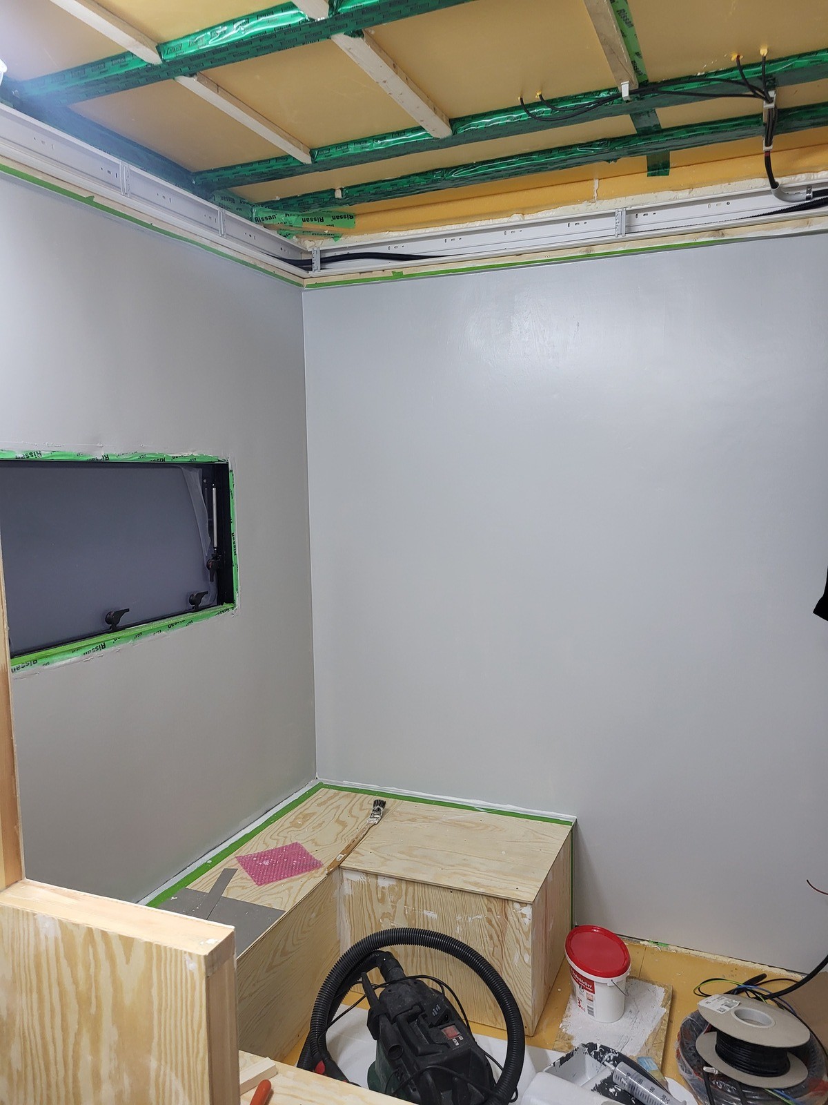

So nach und nach ist in der Zwischenzeit im Anschluss an reichlich spachteln, schleifen und zweimal grundieren Farbe in die "Hütte" gekommen:

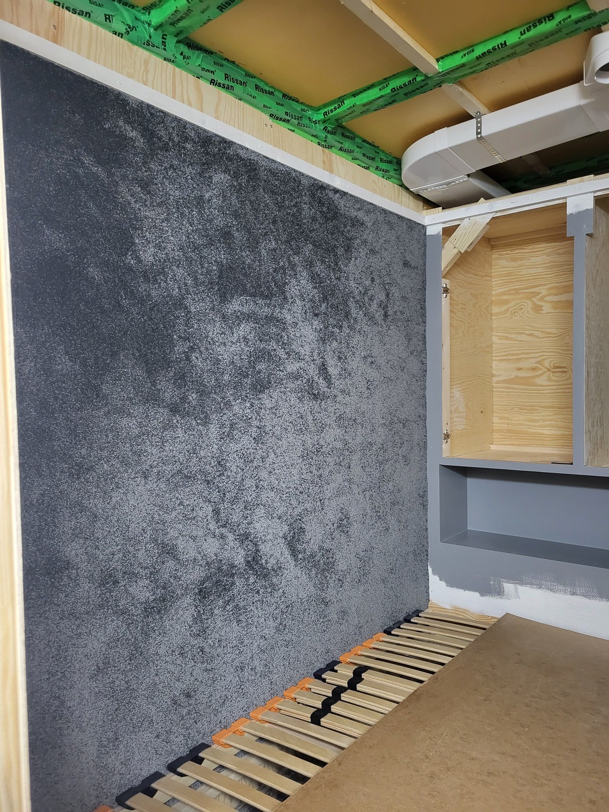

und im Schlafbereich sind die Längswände wie auch zuvor in unserem Ducato mit flauschigem Teppich beklebt:

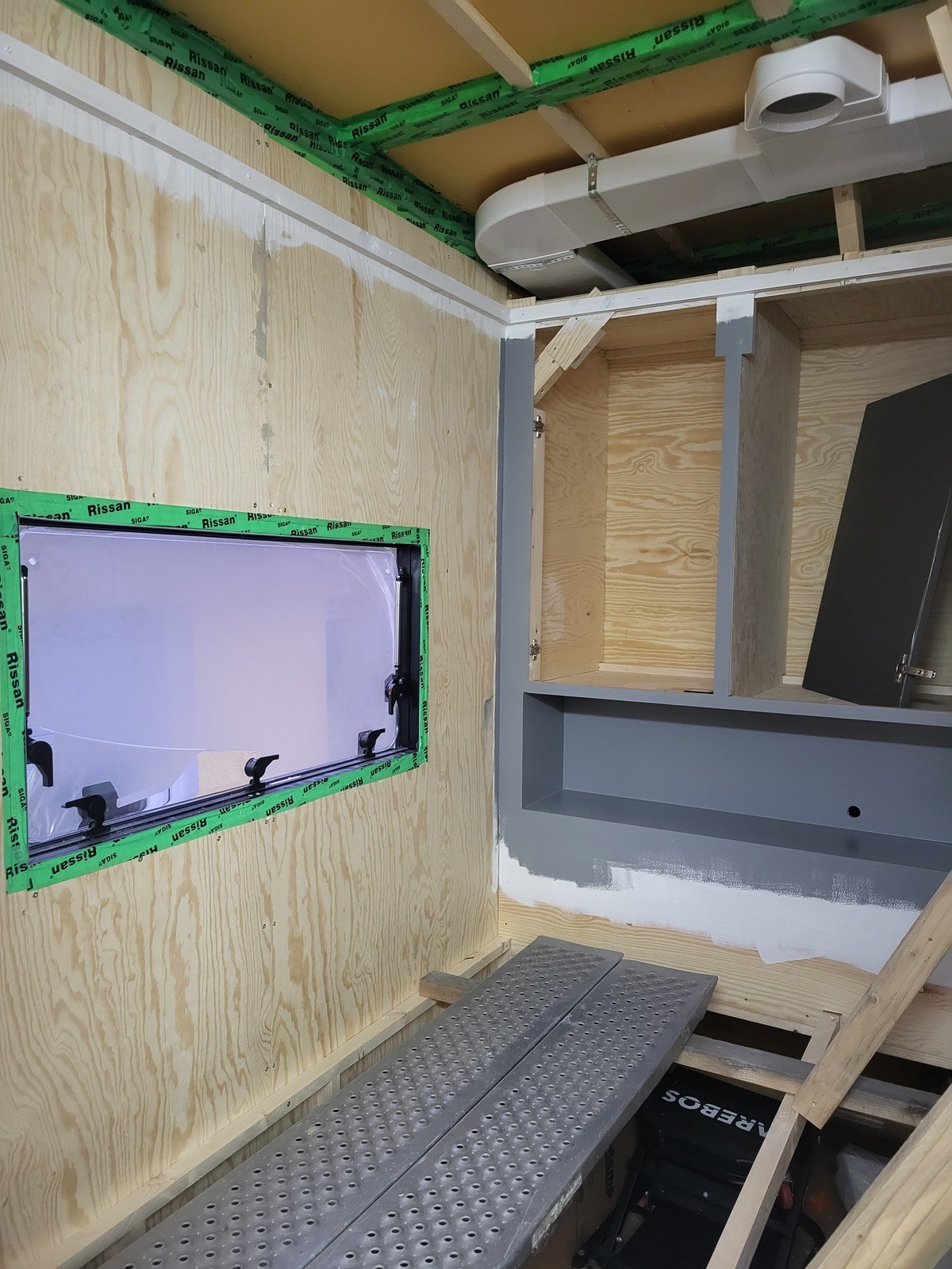

Das Fenster ist am kommenden Morgen auch schon wieder grob freigelegt worden (damit es kein Schwitzwasser gibt).

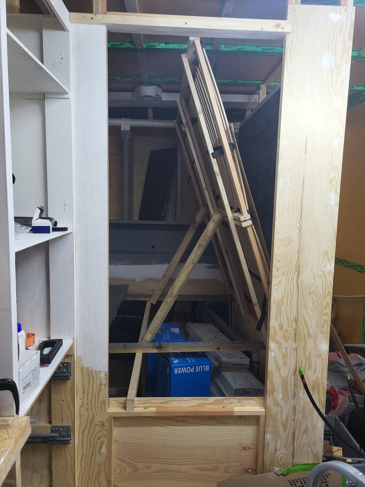

Der Innenrahmen sitz wieder. Da der Atego ja mit 50mm XPS gedämmt wurde, musste der Rahmen ein wenig "zunehmen". Rahmen mittels eloxierten Alublechstreifen adaptiert. 8)
Nun ist auch das Fußende am Bett kuschelig. :)
