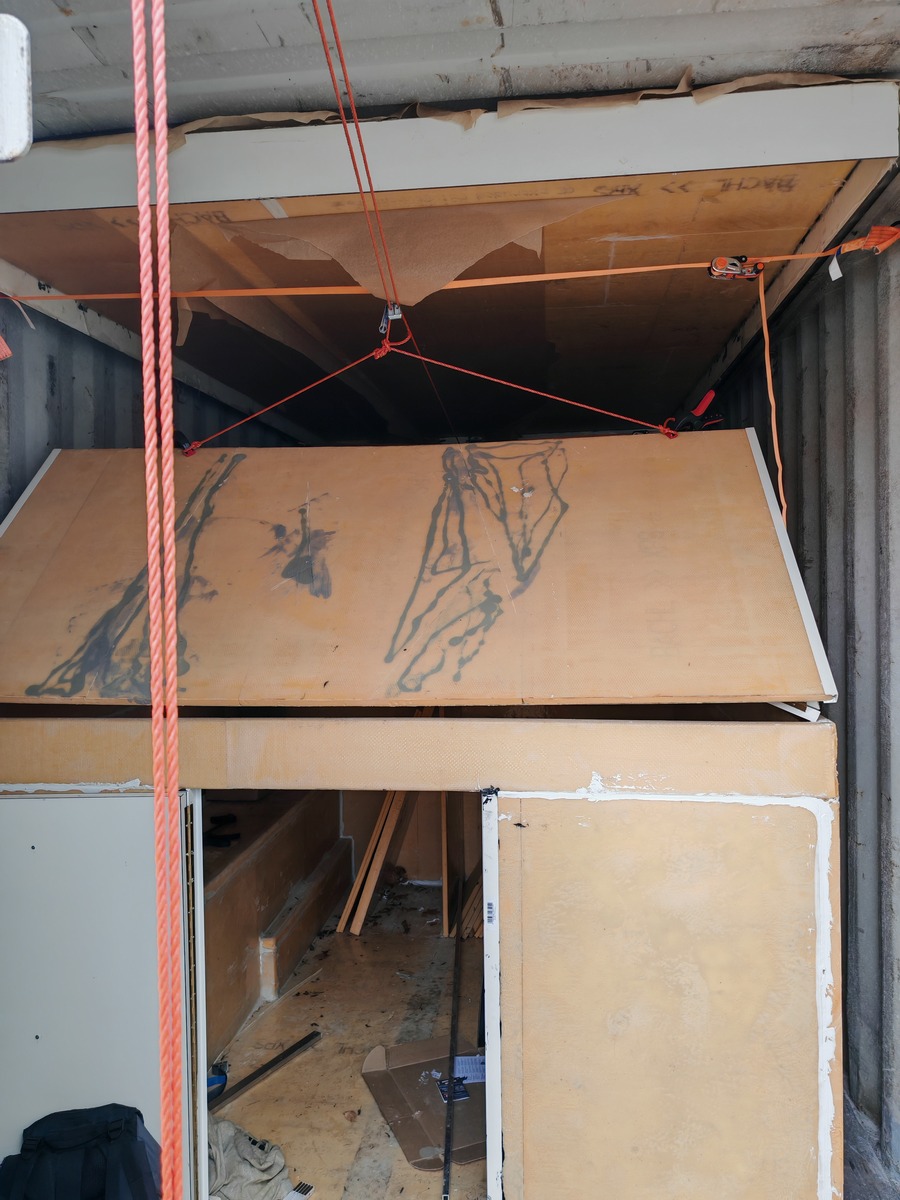

Hab jetzt mal die Seitenwände mithilfe einer Umlenkrolle angehoben. Da braucht es schon richtig Kraft um diese zu heben. So langsam verstehe ich die hohen Kräfte die Uwe berechnet hat. Meine Schätzung wäre so ca. 40 bis 50 Kg. Ich werde die Tage das nochmal verifizieren mit Hilfe einem Kraftmesser.
Mit Deckel werde ich wohl eher 90-100 Kg gesamt aufbringen müssen. Da wird es eine provisorische Seilwinden werden, das öffnen und schließen zu testen.
Gasdruckfedern können erst außerhalb des Containers ran, da ich seitlich nicht rankomme.
Beste Grüße

Moin Peer,
nach meiner Erfahrung schlucken die Umlenkrollen auch etwas Kraft. Ist das nicht beklemmend, in dem Container zu arbeiten?

Ja, guter Hinweis Sebastian.
Nein, ich habe schon in wirklich engen Räumen gearbeitet als Elektroinstallateur.
Das ist nicht wirklich eng 😏
