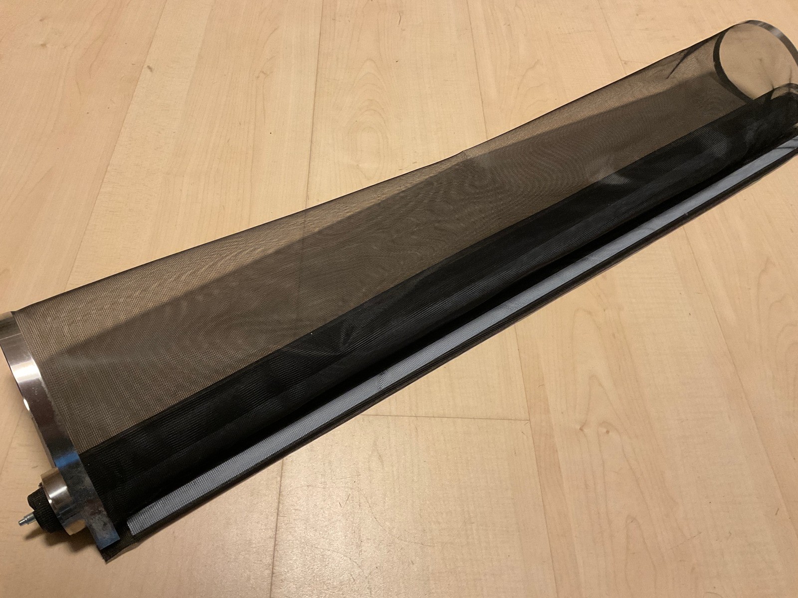

Mit den Rollos ging es ein bisschen weiter. Die zugeschnittenen Stoffe haben unten eine Tasche für eine Querstrebe bekommen. Die Verdunkelung zwei Metallstreifen waagerecht, die an dem umlaufenden Magnetband um die Fenster haften. Das feine Fliegengitter hat die Metallstreifen rundherum, hier musste ich mit den Metallstärken experimentieren, damit es sich gut aufrollen lässt, aber auch gut an dem Magnetband haftet.

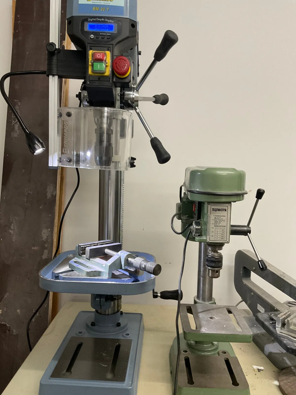

Zu Weihnachten haben wir Selberbauer in der Familie uns eine neue Bohrmaschine zugelegt. Keine Ahnung, warum ich mich 40 Jahre mit einem Baumarktangebot rumgeärgert habe.

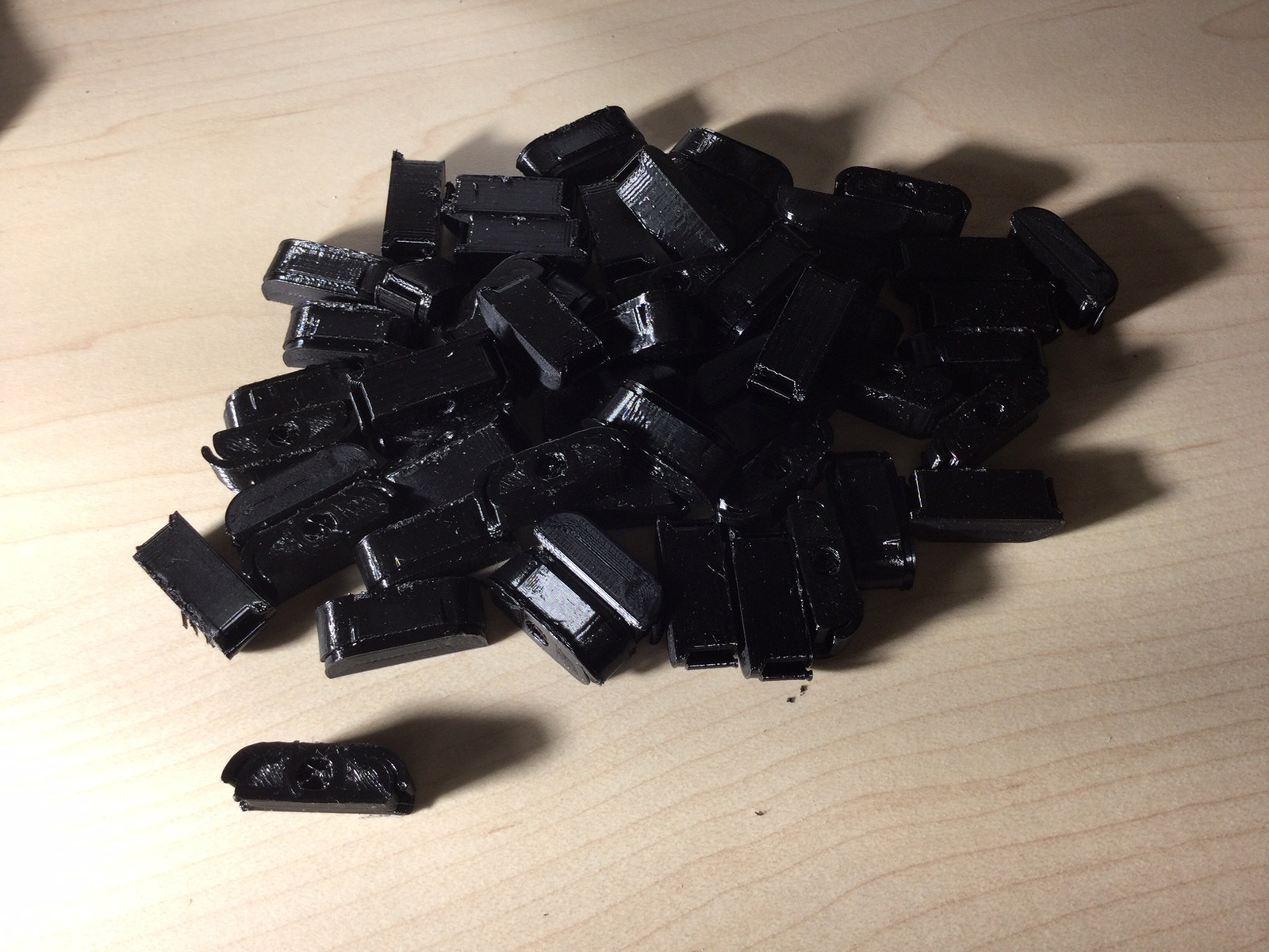

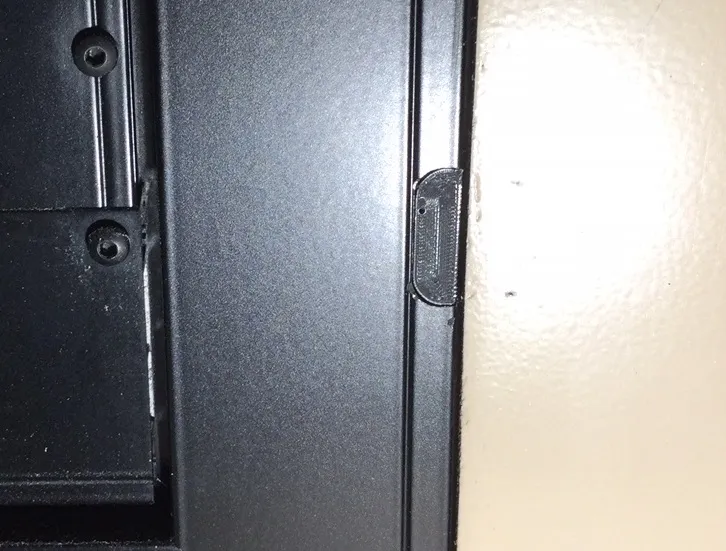

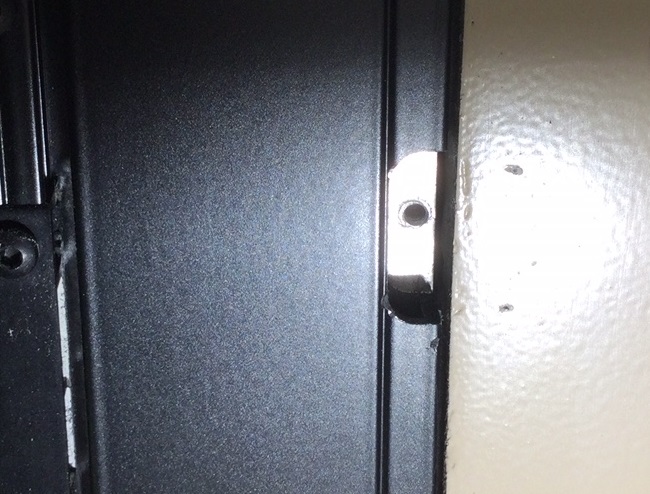

Von meiner Tochter habe ich einen grippalen Effekt bekommen und mein Sohn hat für jeden in der Familie 3D-Drucke angefertigt. Ich habe perfekt sitzende Stopfen für die Klammeröffnungen der Fenster im Wohnaufbau bekommen. Da ich nicht die üblichen Schienen für Rollos verwenden kann, müssen die Löcher optisch verschwinden.

ich wusste von Anfang an, dass im Inneren keine Standardrollos mit Führungsschienen passen, da der Hubdachdeckel mit den Fenstern mit wenig Abstand an den unteren Wänden vorbeimuss. Ich habe jedoch einen Freiraum von 15 cm zwischen unterer Wand und Decke vorgesehen, wo die Rollos ihren Platz finden. Vor dem Herunterfahren des Deckels müssen alle Rollos eingefahren sein.
Beim Herstellen der Wände habe ich mit der Fräse eine Vertiefung in die PIR-Platte um die Fensteröffnungen gefräst, ein 12,5 mm Neodym-Magnetband eingeklebt und alles überlaminiert.
Bei einem Rollohersteller, der unter dem Namen Softrollo Mittelzugrollos mit Fliehkraftbremse beim hochfahren anbietet, habe ich Ersatzmechaniken, also Federwelle und Führungsrolle bestellt, in eigene Rohre gesteckt und mit kleinen Schrauben fixiert. Die Rohre sind ca. 3 cm breiter als die Stoffbahnen.
Damit der Stoff auf Abstand gehalten wird, habe ich unten den Stoff umgeschlagen und eine waagerechte Tasche für eine Stange mit aufgeklebtem Metallband (Magnetwandzubehör) genäht.
Die Verdunkelungsstoffe haben wir auf Breite geschnitten und mit einer Overlockmaschine versäumt. An der oberen Fensterposition ist das selbstklebende Metallband auf den Stoff geklebt, so dass der Stoff oben und unten an der Fensteröffnung haftet. Der breite Fensterrahmen sorgt für eine ausreichende Verdunkelung, so dass seitlich keine Magnetführung notwendig ist.
Das Fliegengitter kleinster Maschengrösse aus einem Münchner Tropenshop wurde nur geschnitten und nicht versäumt. Es hat unten die Tasche mit dem Stab und dem aufgeklebten Metallband, an der oberen Position waagerecht das zweite aufgeklebte Metallband.
Damit sich seitlich keine Insekten durchquetschen, habe ich dünneres Metallband mit schwarzem Klebstoff von Sika senkrecht aufgeklebt. Das Metallband ist Fühlerlehrenband, und ich musste mich mit den Materialstärken an das Optimum herantasten. Dünne Folien lassen sich gut wickeln, haften aber nicht so gut an dem Magneten. Dicke Metallstreifen lassen sich nicht gut aufrollen.
Nun drücke ich mich um die Verbindung von Rollowelle und Stoff. Das Rollo bleibt nur einmal pro Umdrehung in Position, muss aber perfekt mit den Magnetstreifen in Deckung sein und noch zwei Wicklungen extra bekommen, damit man es zum Hochrollen ein Stück nach unten ziehen kann. Wahrscheinlich werde ich kleine Stücken doppelseitiges Klebeband nehmen, den Stoff irgendwie ankleben und schauen, ob es passt. den Offset dann beim endgültigen ankleben berücksichtigen.
