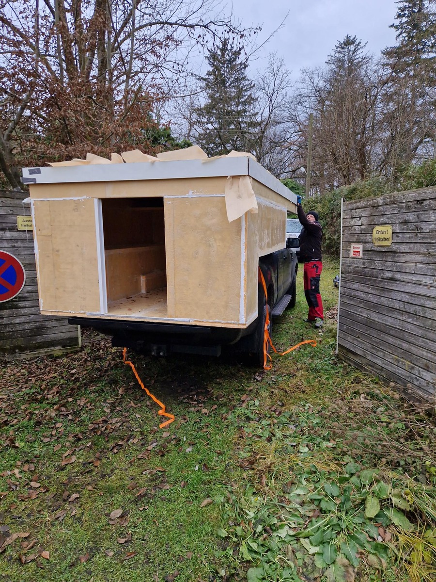

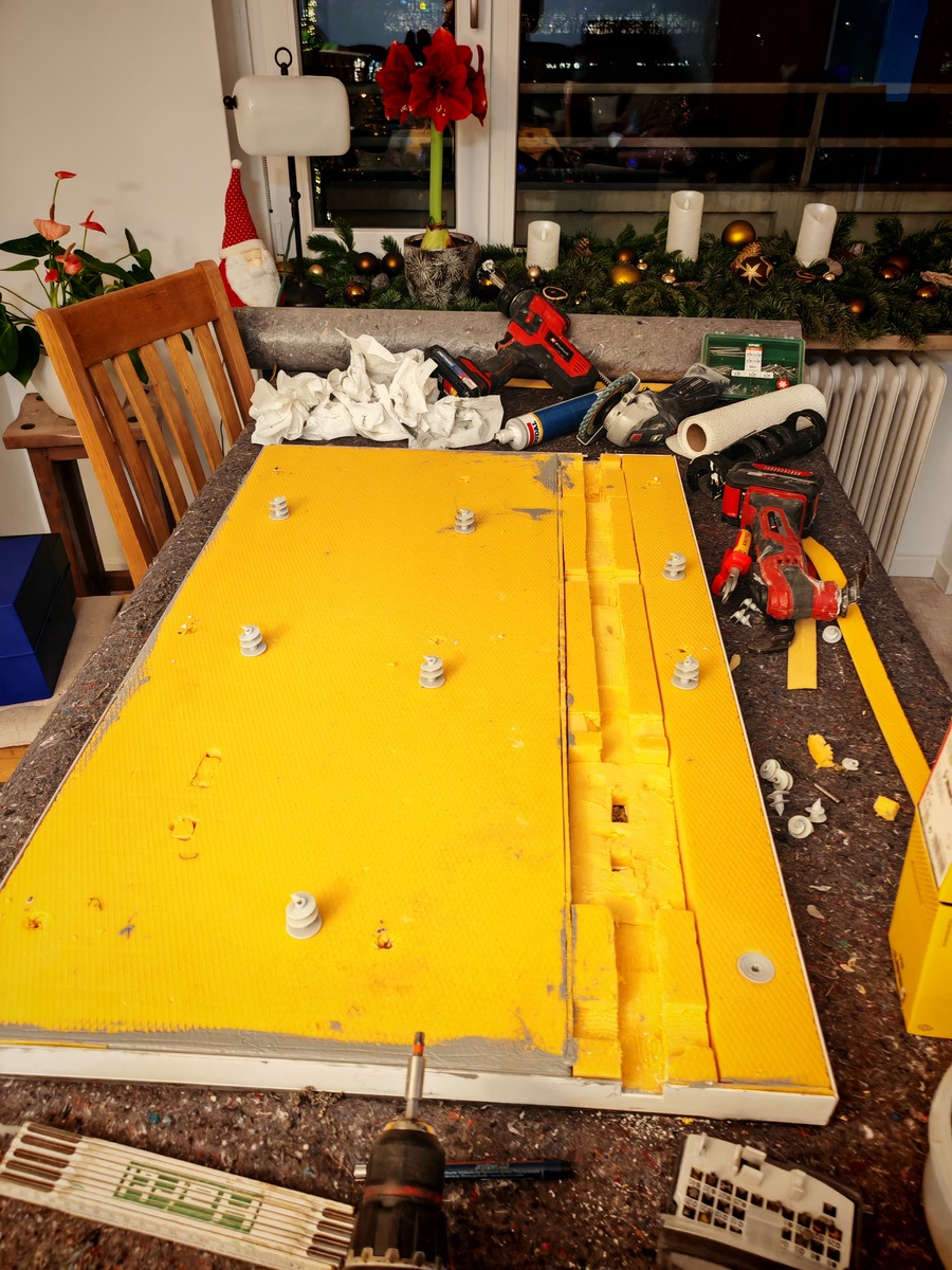

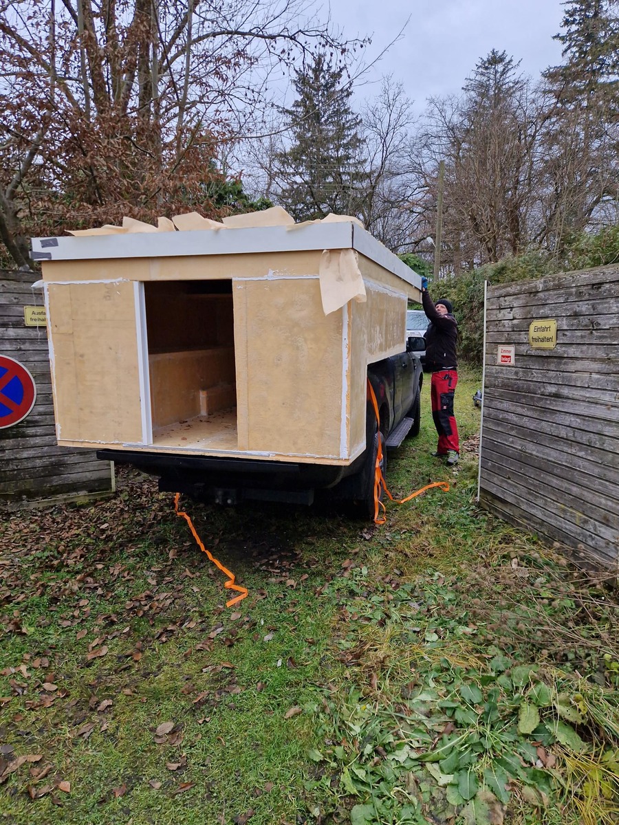

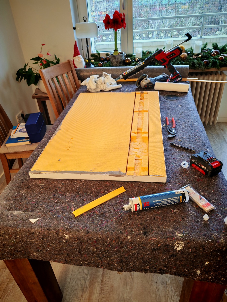

Wie man im Titelbild mit geübten Augen sieht, bin ich doch noch in einen Container über der Winter eingezogen. Kabine mit Dach ist für vier kräftige Personen langsam an der Grenze, was geht. Vorallem, da noch keine Stützen angebracht sind und deswegen die Kabine von der Pritsche auf Bodenhöhe von Hand erfolgte.

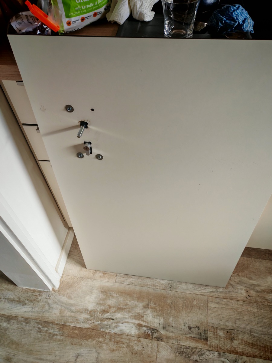

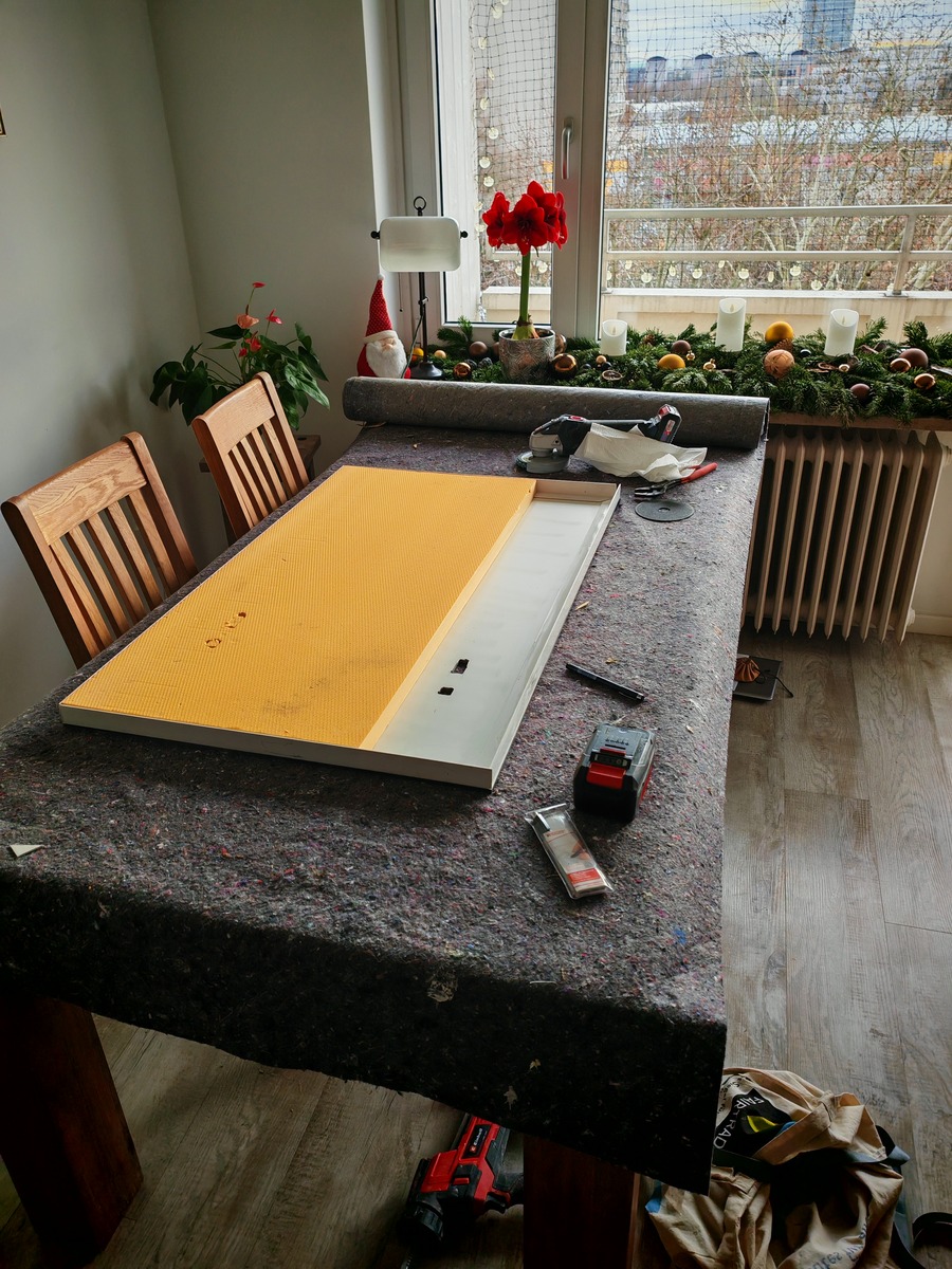

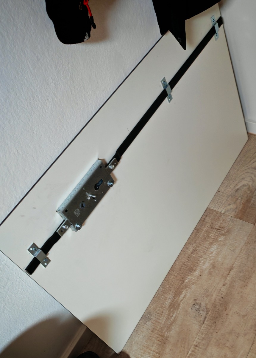

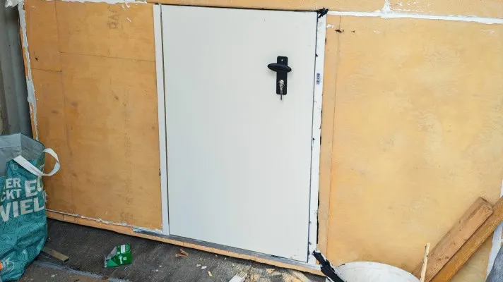

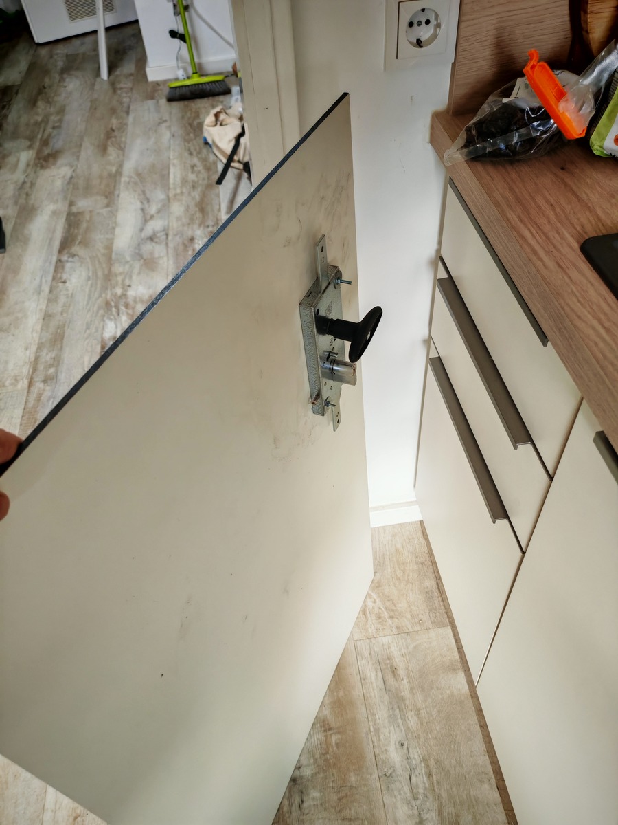

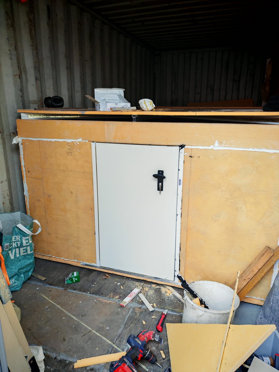

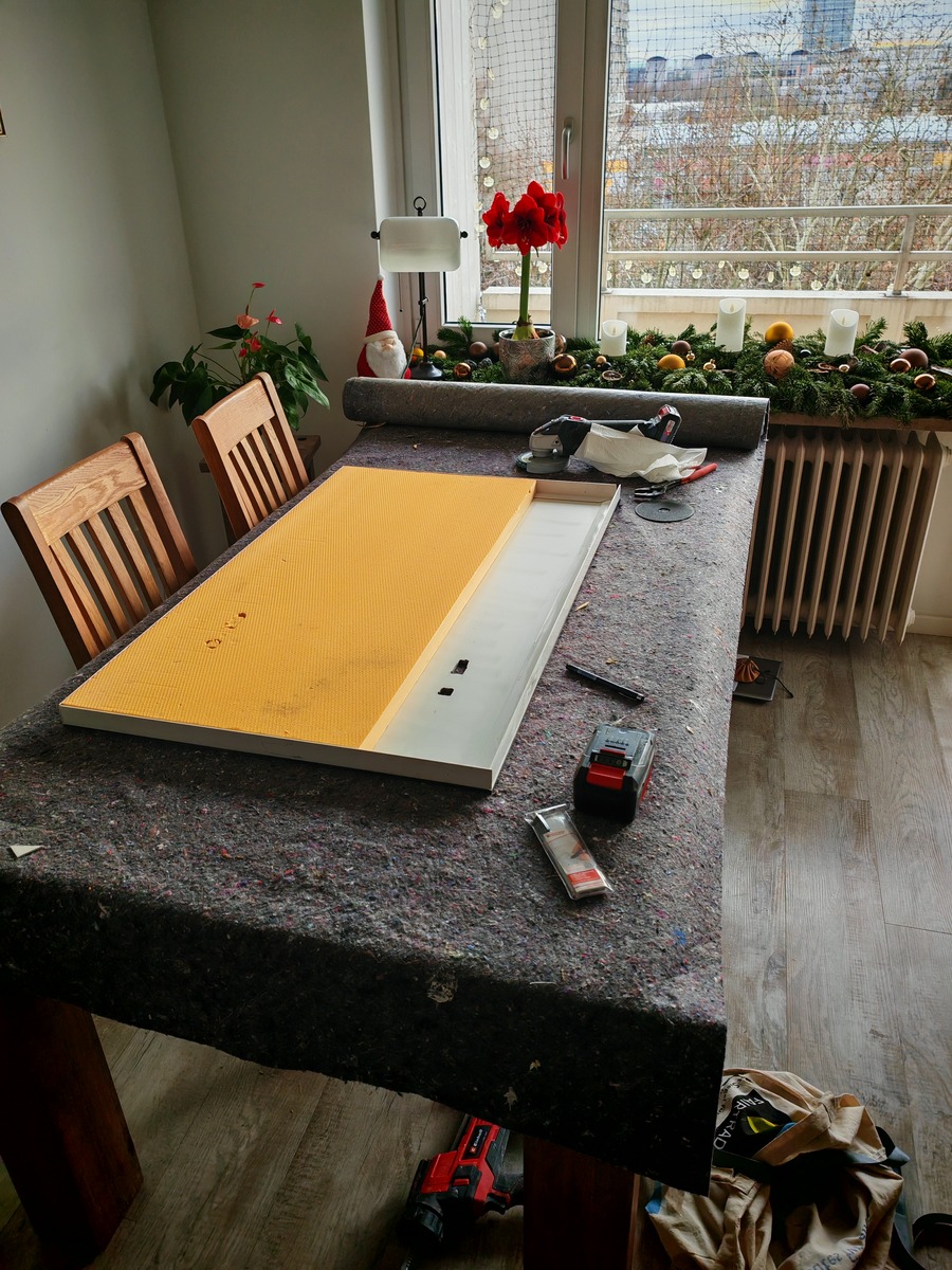

Was ist sonst passiert? Meine Tür ist fertig gebaut. Ich muss noch etwas richten, aber es klappt schon ganz gut.
Was kommt als nächstes?
Die restlichen Kanten mit Glasfaser verstärken.
Das Dach um Platz zu sparen erstmal unter das Dach vom Container zurren.
Ich werde kleine Flaschenzüge an die Decke bauen, damit ich die Stirnwände heben kann. Dadurch kann ich die Fugen zwischen den Klappwänden mit Dichtung versorgen. Wenn das alles nahtlos funktioniert, werde ich das Dach an die Stirnseiten mit Zurgurten befestigen, damit das Dach die Stirnseiten mit zieht.
Mit Flaschenzügen werde ich auch das gründlich testen. Und dann habe ich hoffentlich verlässliche Daten bezüglich der Druckfedern.
Je nach dem wie weit ich bis Februar bin, werde ich auch mit dem Innenausbau langsam beginnen.
Doppelboden und Heckregalkorbus, sowie die Sitzfläche sind auch schon geplant.
Unten wie immer Bilder, diesmal vom Bau der Tür.
