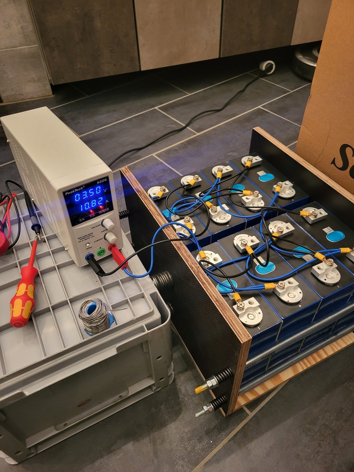

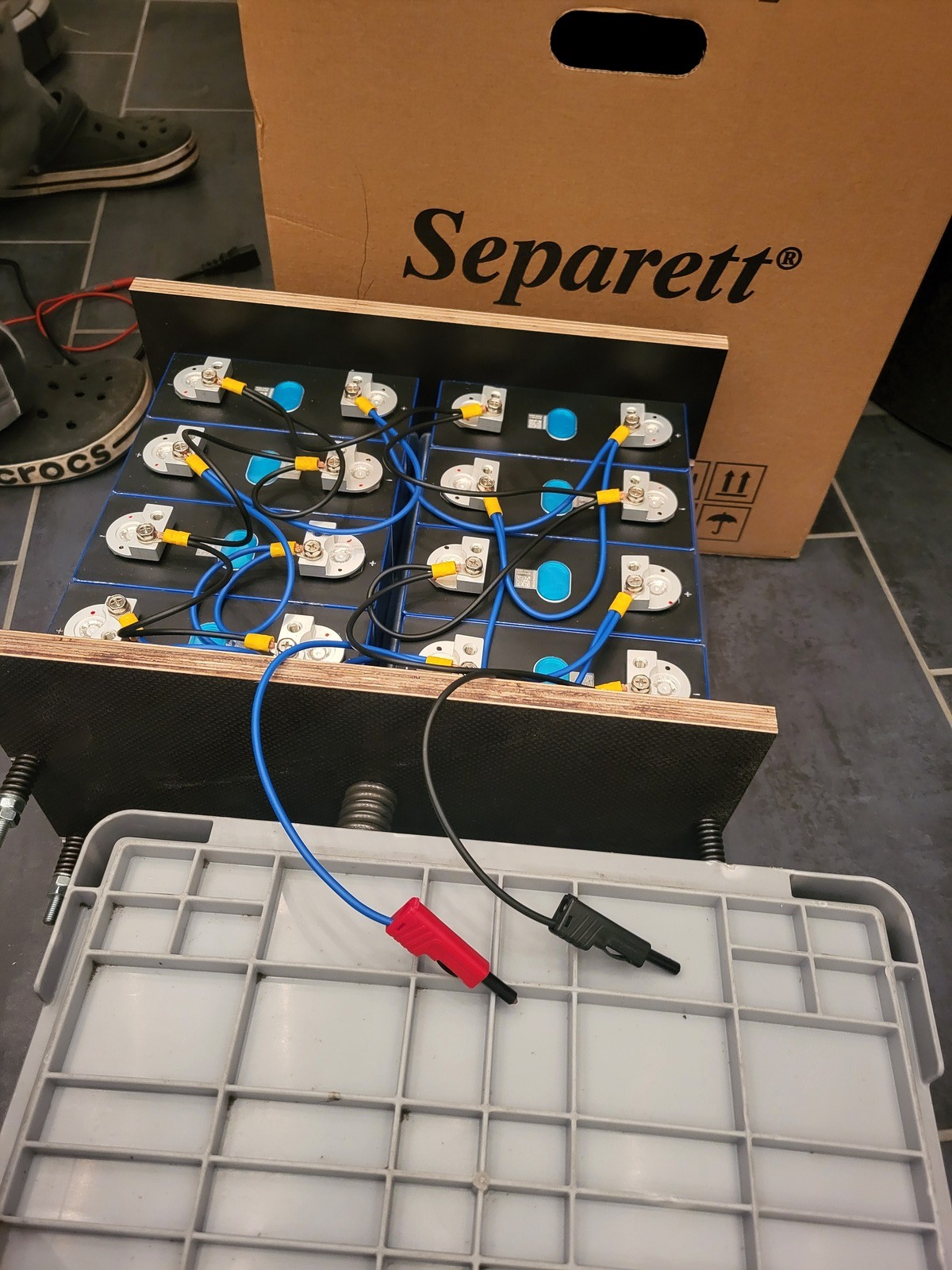

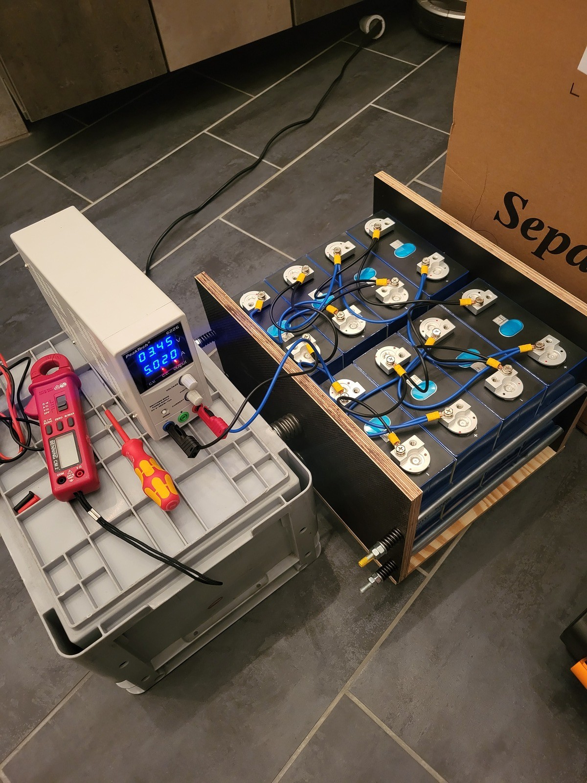

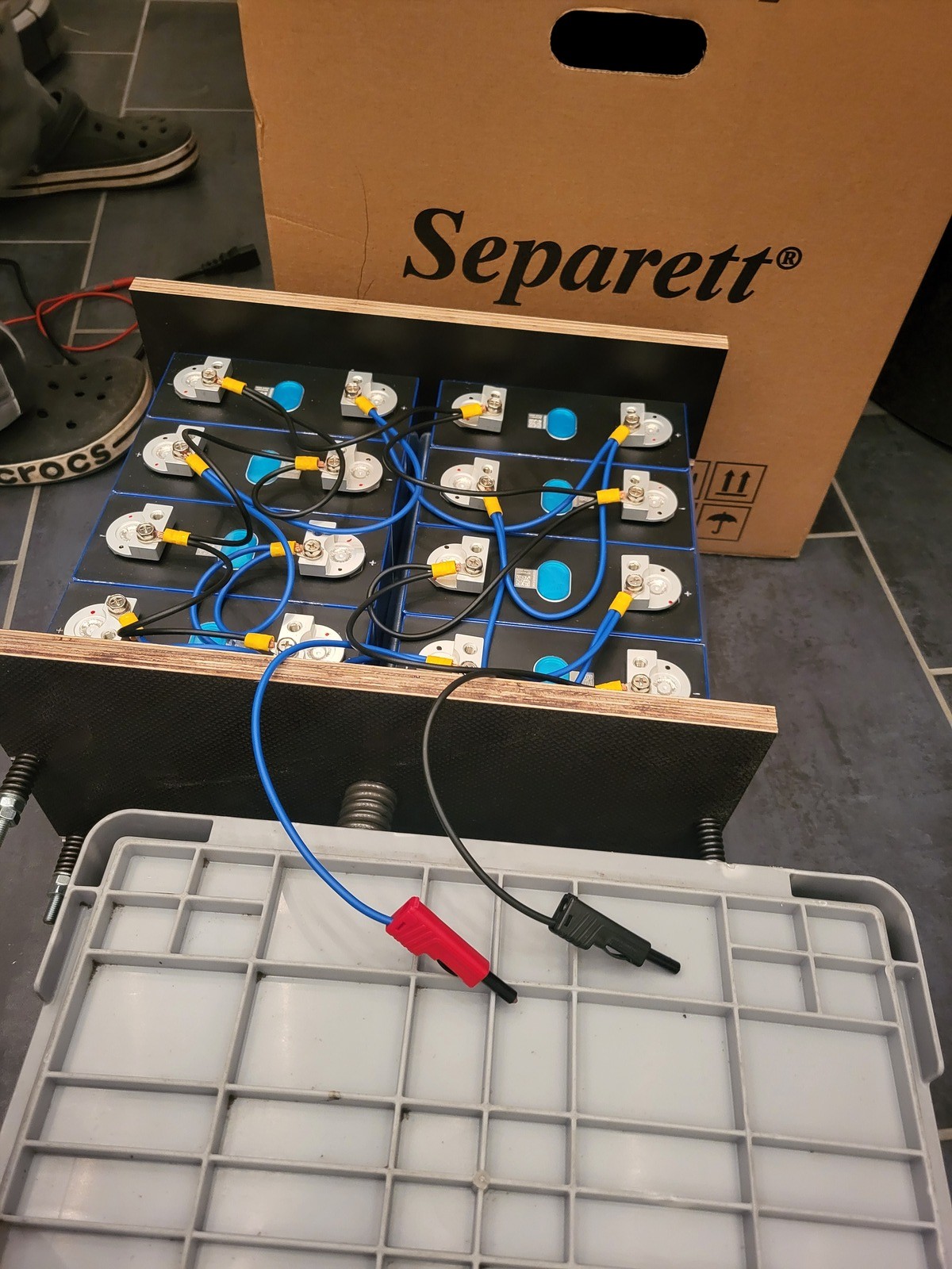

8 EVE LF280K LiFepo-Zellen haben ihr neues Zuhause zwischen zwei 15mm Siebdruckplatten gefunden.
Über Federn auf ca 300kg (je 4er-Block) verspannt...

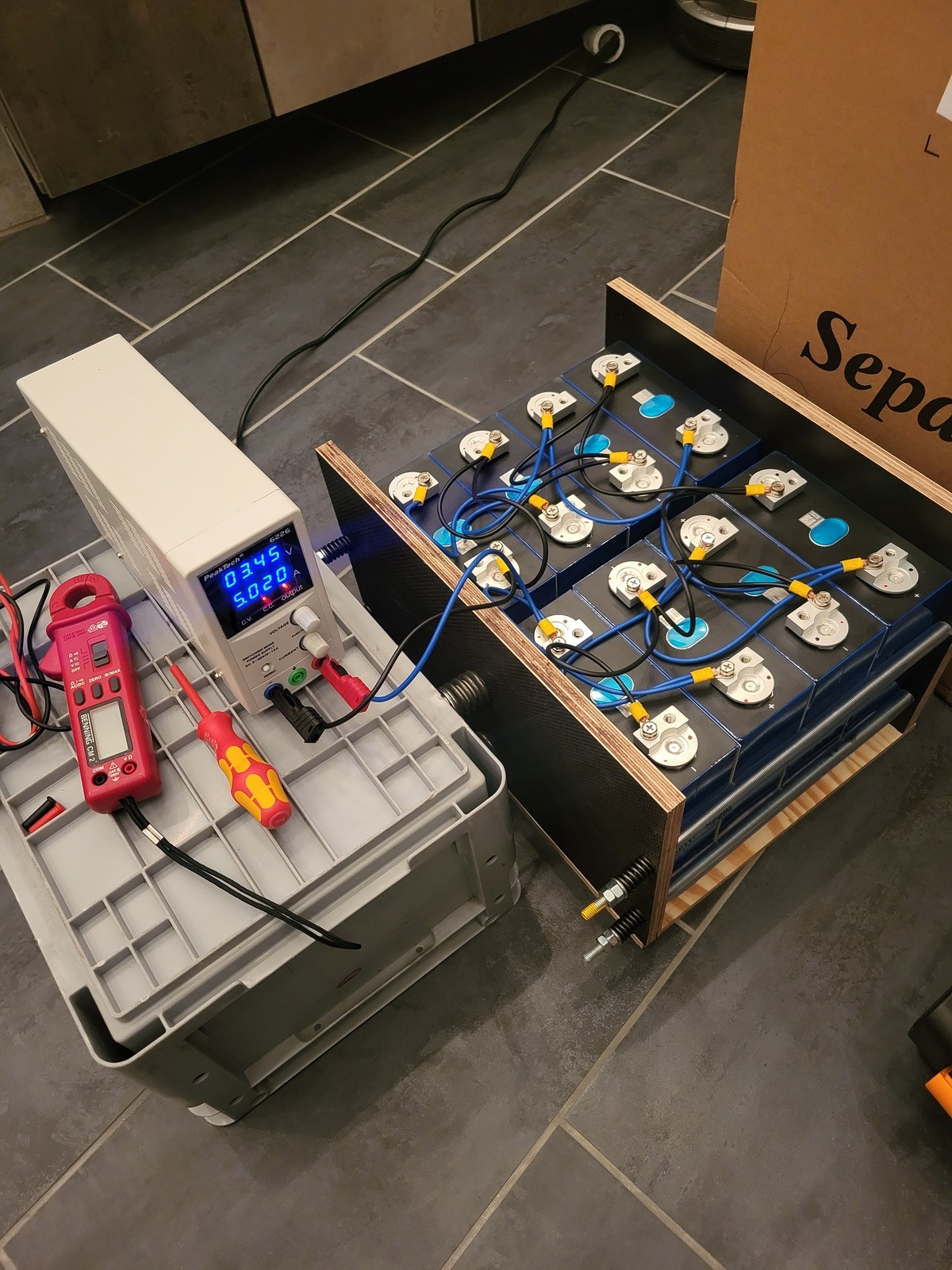

Nun warten wir darauf, dass die Zellen geladen sind und es weitergehen kann.

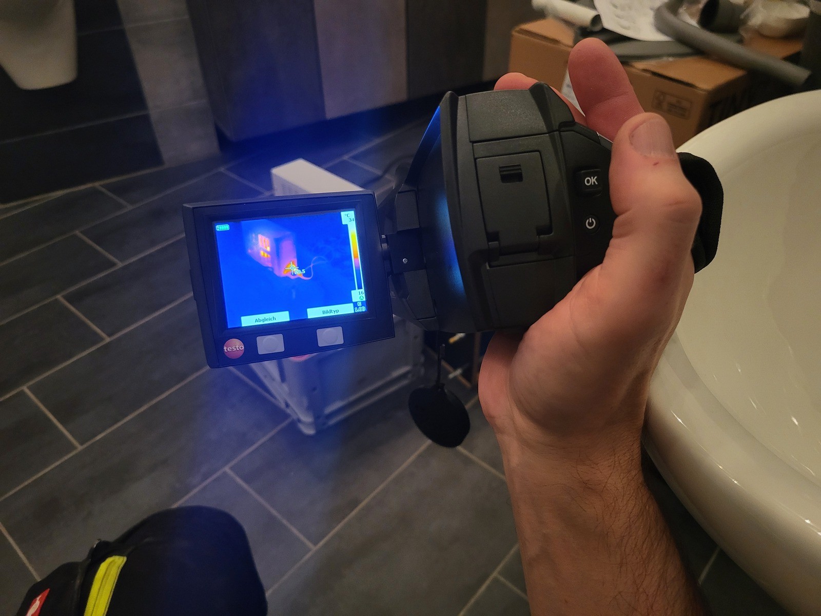

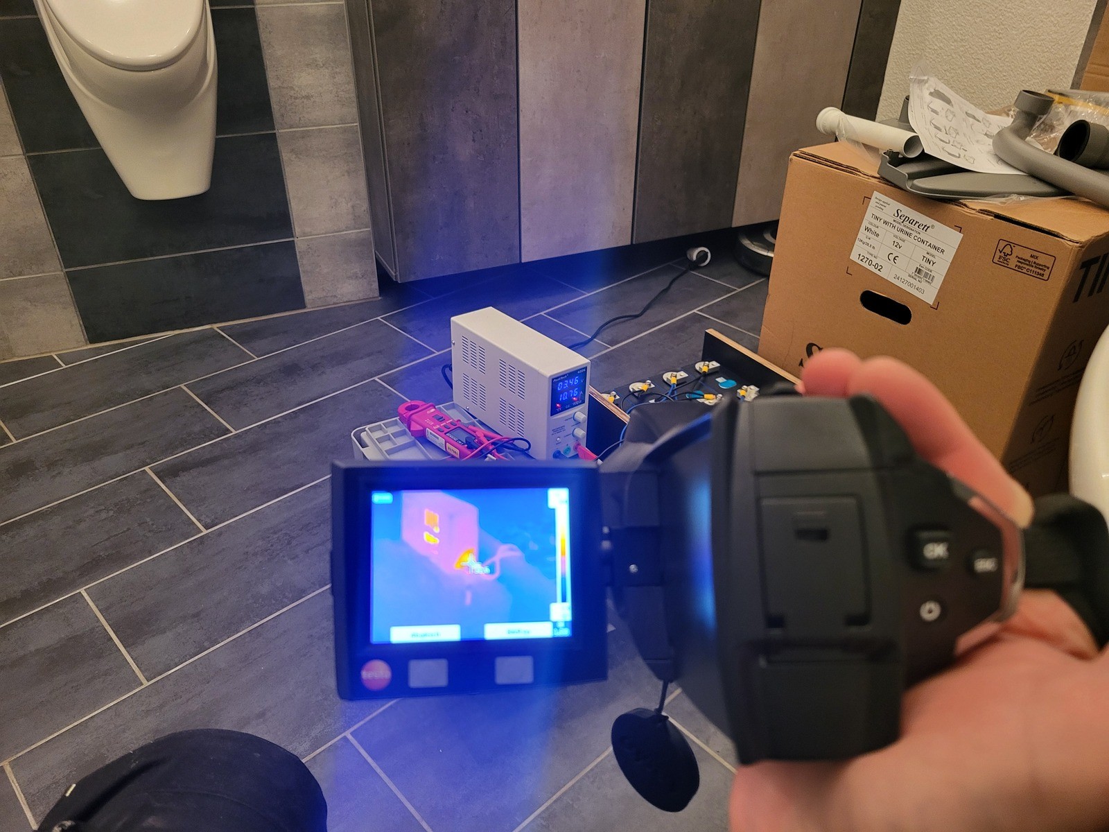

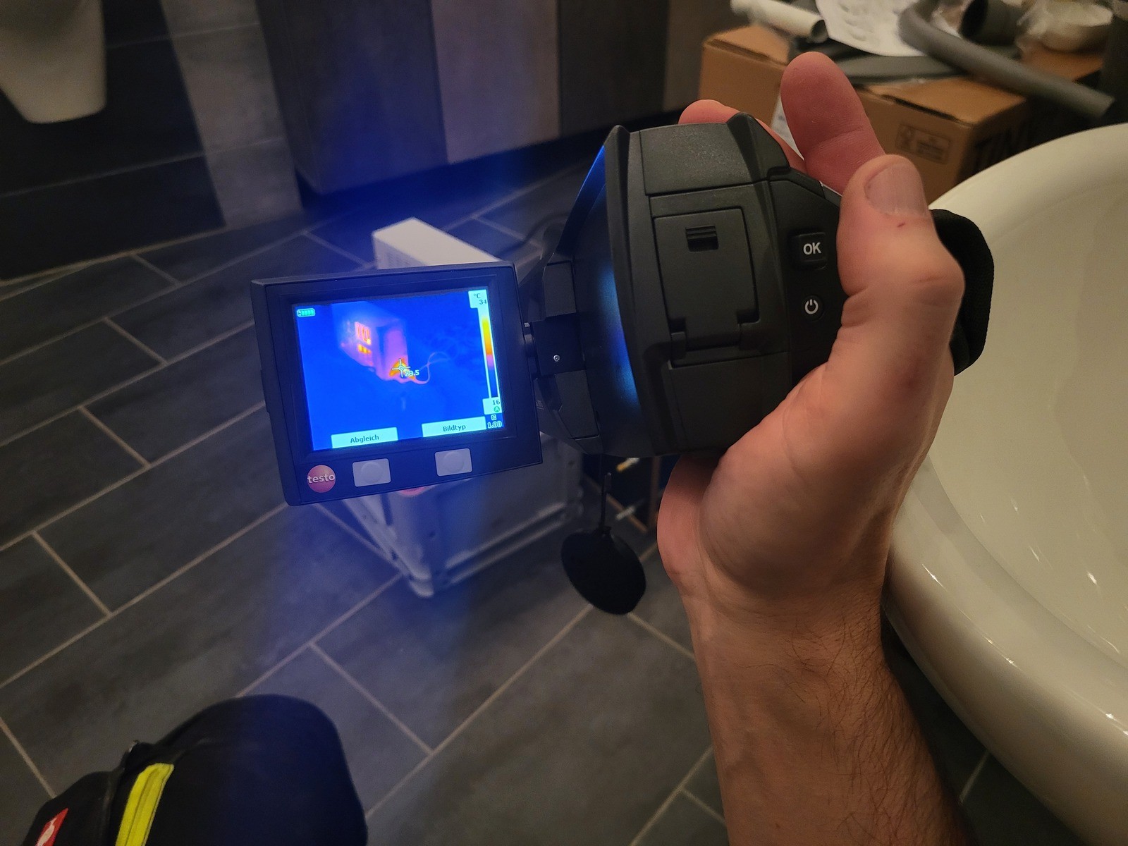

Nach einiger Zeit einmal nach eventuellen Problemstellen "gesehen"...
Alles soweit im Lot - einzige Stelle die ein wenig warm wird ist einer der Stecker im Netzteil - soweit so gut...

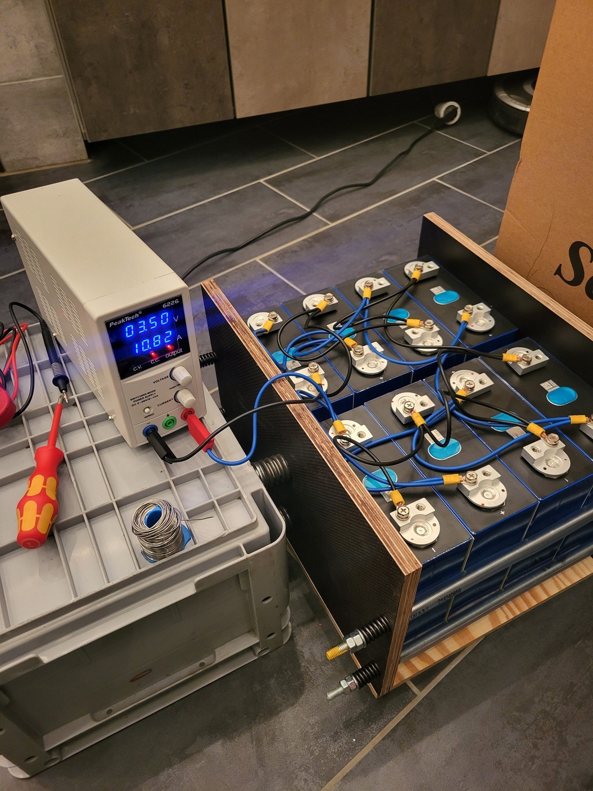

Wenn die Rechnung stimmt, sollte das Ganze in gut 5 Tagen durch sein.
Schauen wir mal. :)
Das Ganze bekommt dann noch ein 250A Daly-BMS und `nen 5A-Balancer.
Suche nun noch ein Ladegreät um das gute Stück zur Not mit Landstrom laden zu können.
SO - nach ca 245h ist das gute Stück bereit für die weitere "Bearbeitung", Zellen sind auf 3,5V geladen...
