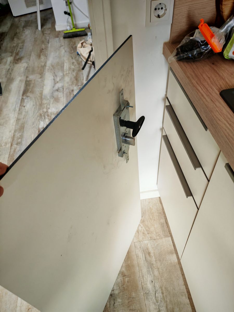

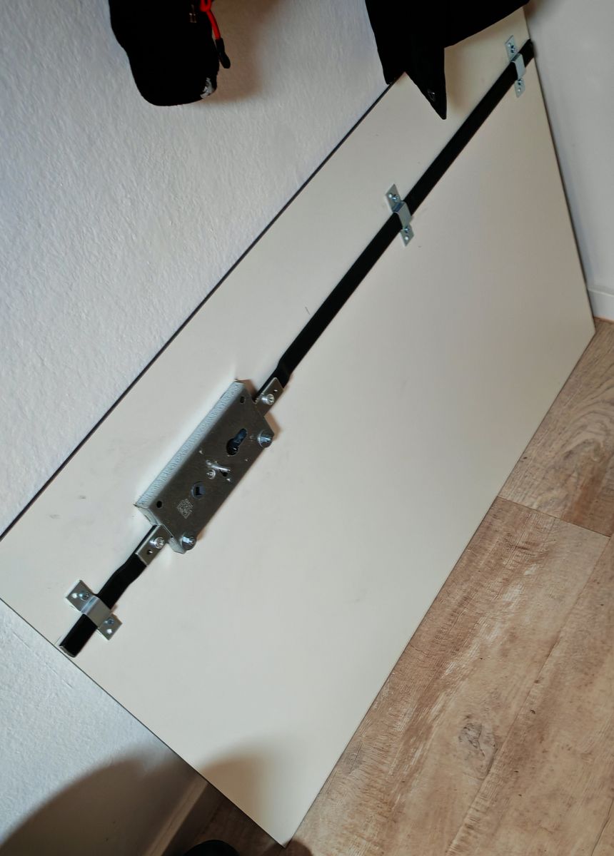

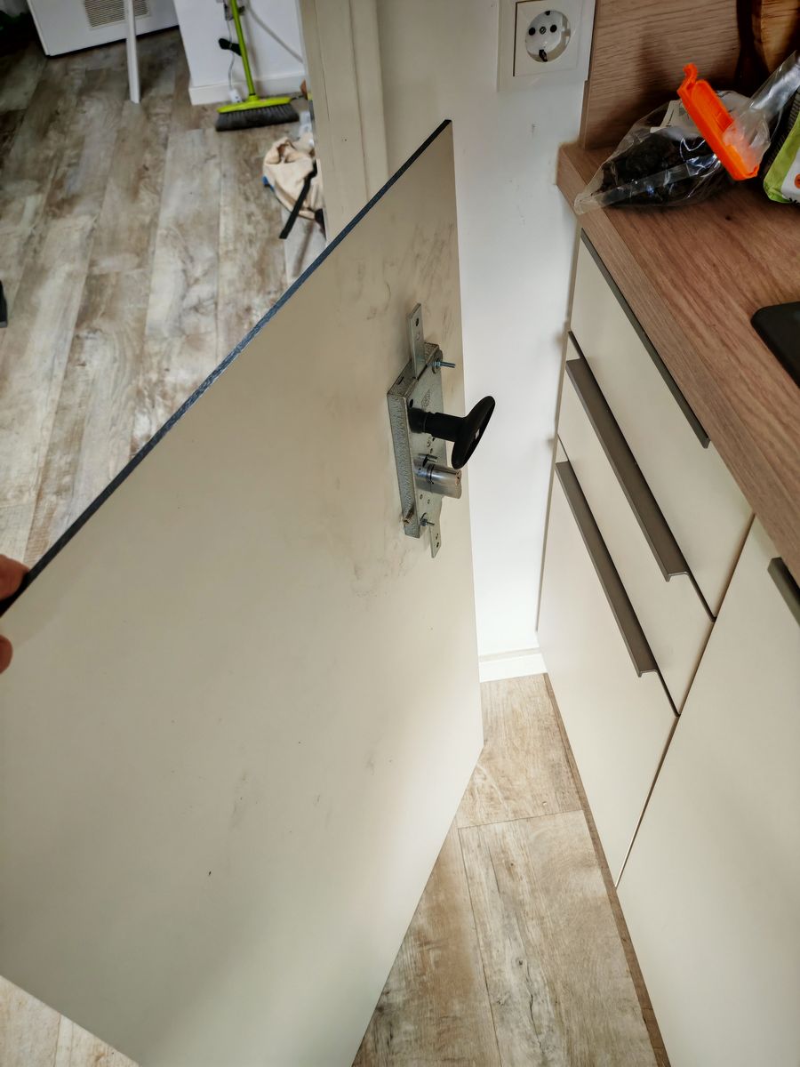

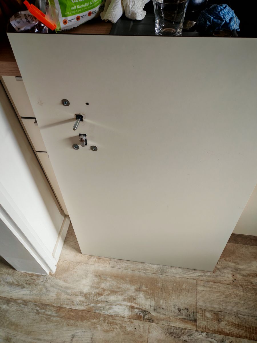

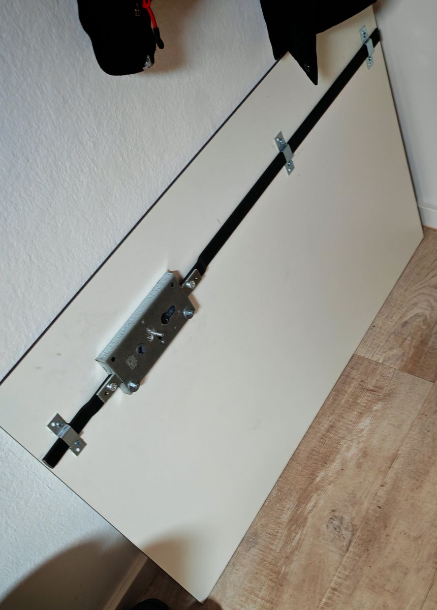

Bin gerade dabei die Tür vorzubereiten. Seit Wochen grübel ich wie ich diese möglichst einfach und doch gut selber bauen kann.
Inzwischen habe ich wohl eine passende Lösung gefunden. Deckplatten werden zwei Resopalplatten und der Schließmechanismus ein Garagentorschloß. Dazwischen XPS und am Rand Leisten, um eine saubere Kante zu haben. Sollte wenn eingebaut nicht mehr ganz leicht zu knacken sein. Und hey Mal ganz ehrlich, wenn jemand in eine Sandwichkabine will, dann kommt er auch rein. Loch in den Sandwich und fertig ist.
