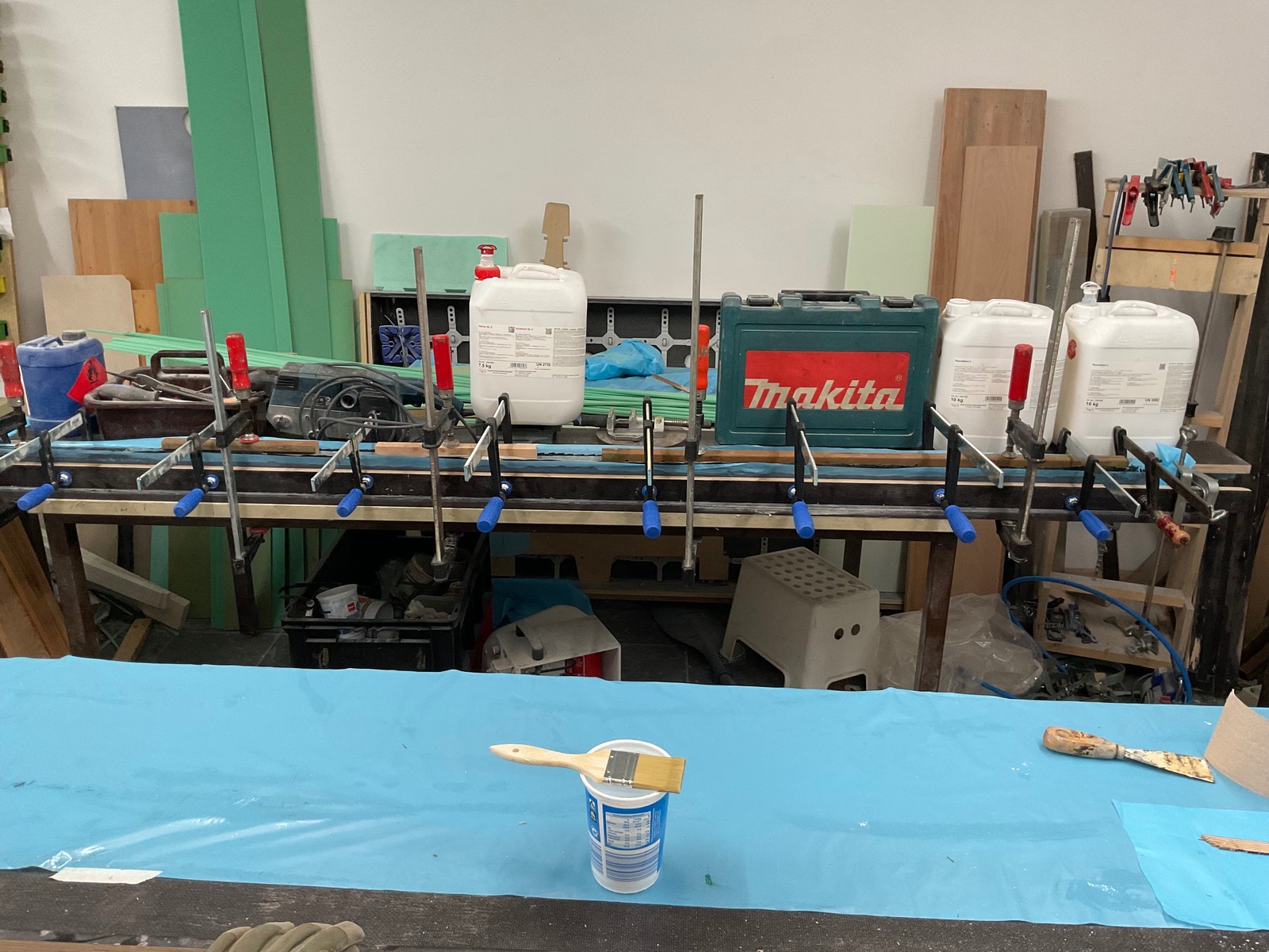

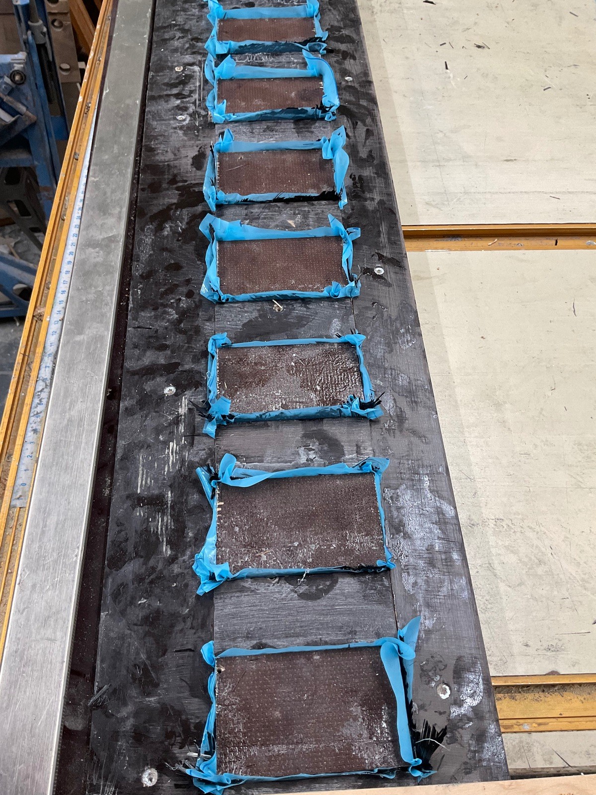

Die neue Siebdruckplatte wurde zu langen Pressformen zerspant.

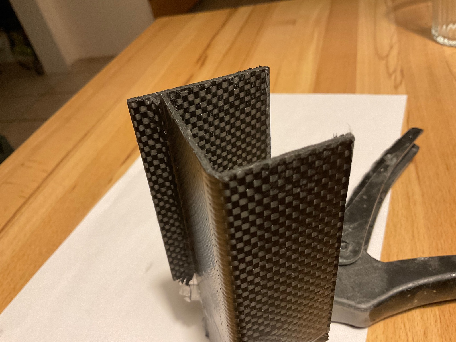

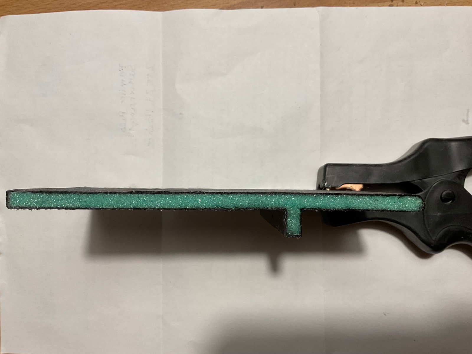

In 5 Durchgängen wurden Deckenblenden zum Verkleiden der Rollos und U-förmige Rinnen für Krimskrams, als Randabdeckung und fixieren der Hubdachdichtung im Pressferfahren laminiert.

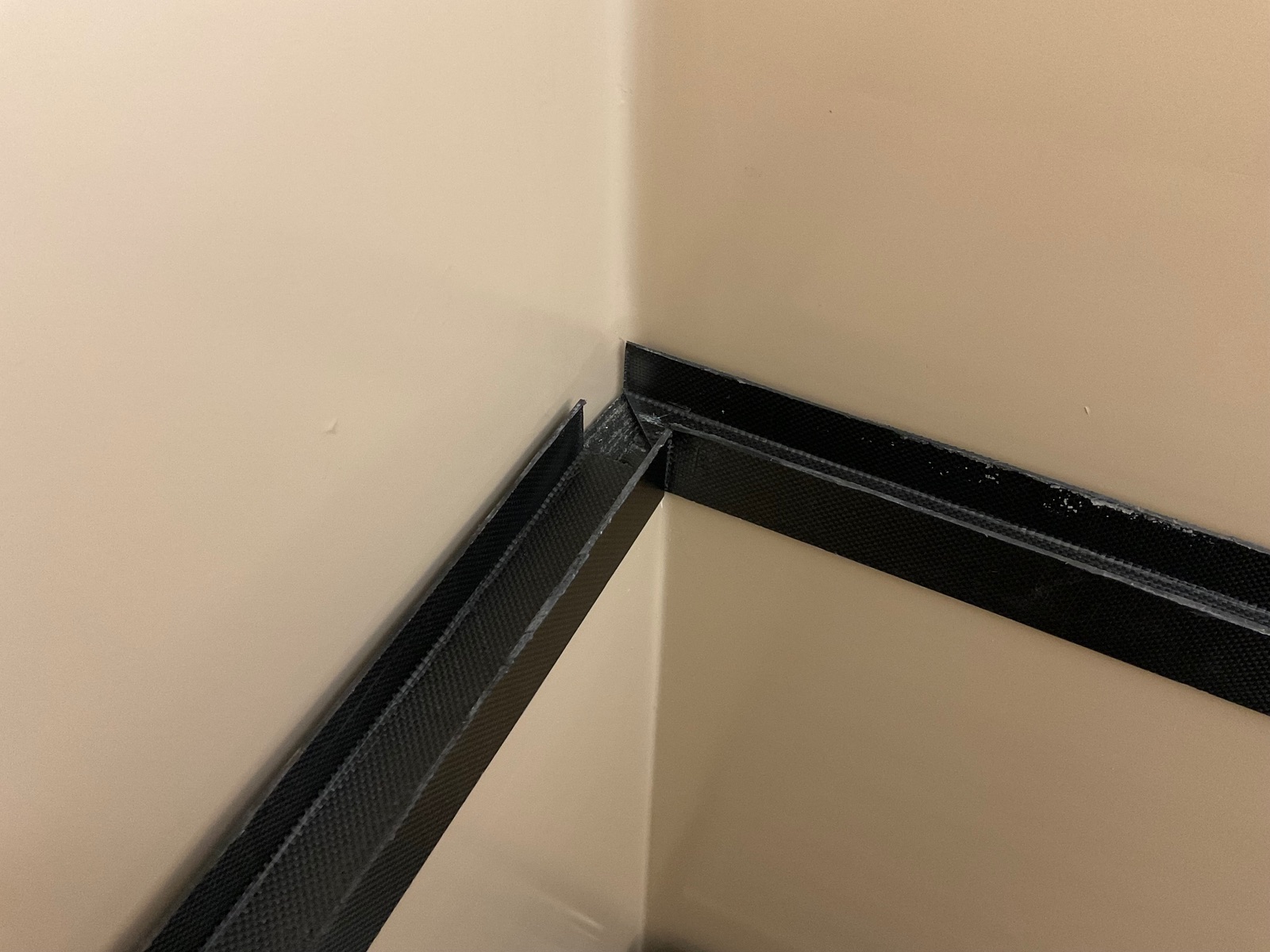

Die Rinne hat einen kleinen Überstand, der den ungleichmässigen Plattenrand des unteren Aufbaus abdeckt. Die Rinne soll als Sichtcarbon bleiben und bekommt noch Klarlack.

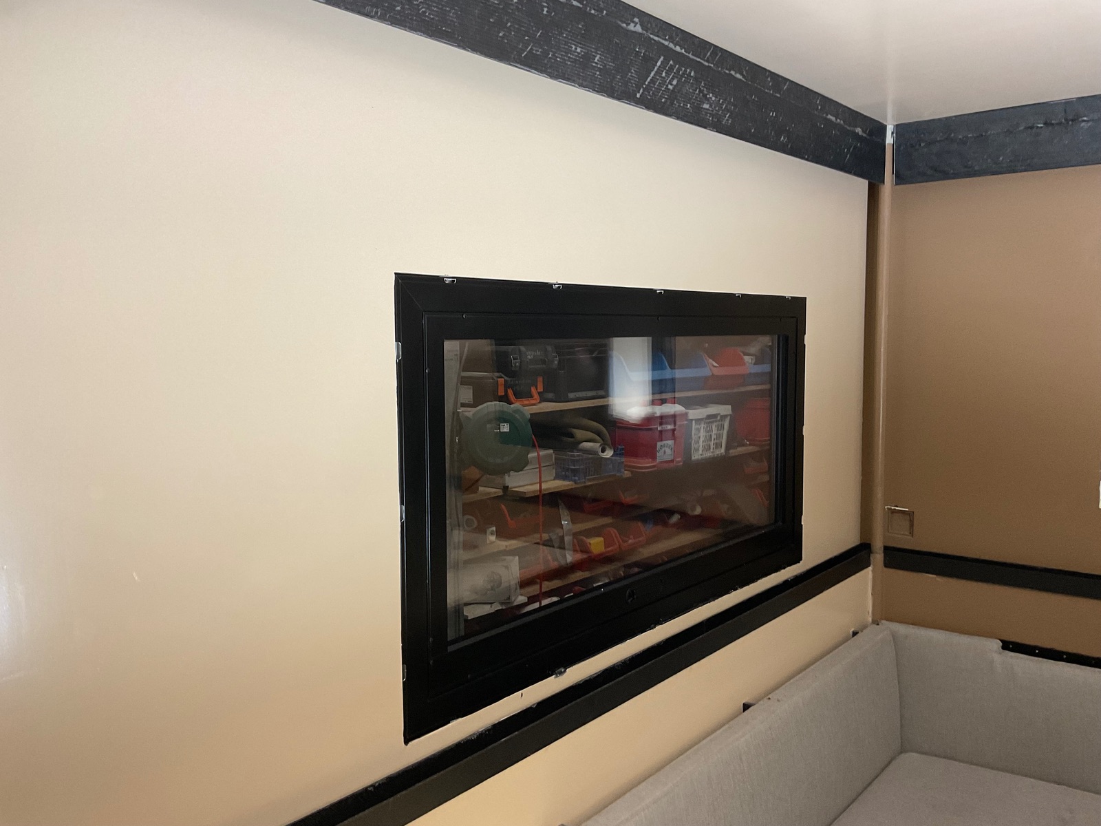

Die Blende hat einen Überstand, an den die umlaufende LED-Beleuchtung angeklebt wird.

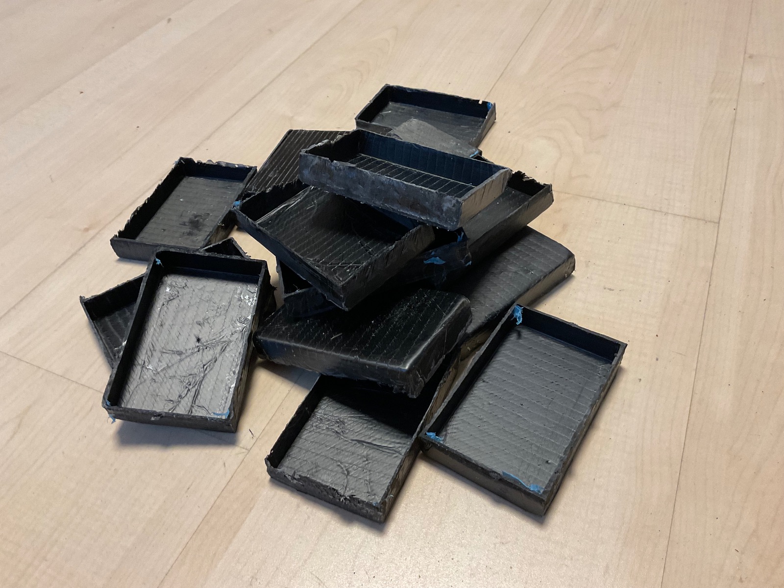

Für die Befestigung der Blenden mit Abstand zur Wand und der Rollos wurden Halter gepresst.
Im warmen Aufbau habe ich die Teile angepasst.

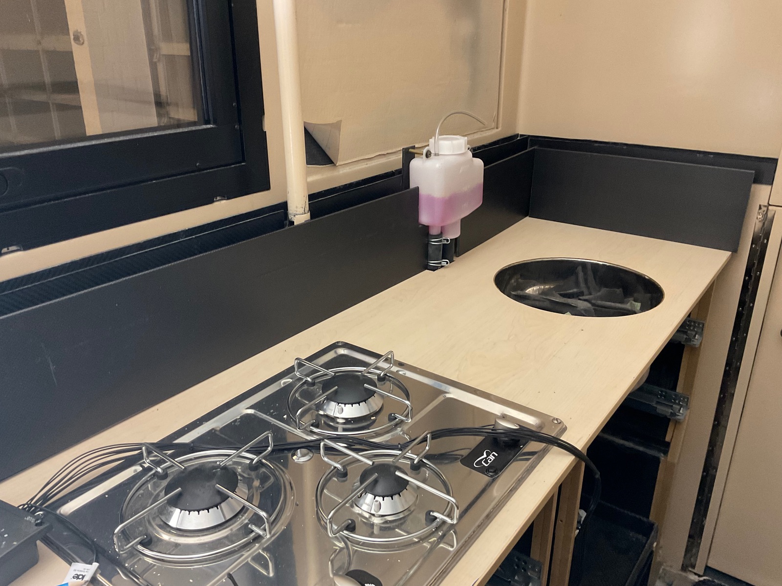

Die Küche bekommt eine Blende, damit kein Zeugs von der Arbeitsplatte hinter die hinterlüfteten Möbel fällt. Bei dem Ausgleichsbehälter steht die technische Notwendigkeit vor Schönheit. Alle Blenden werden noch ansehnlich lackiert, schwarz bleiben nur die Fensterrahmen und die Rinne.
Beim Zuschnitt habe ich mich nur einmal vertan und den Schrägschnitt auf der falschen Seite gemacht, lässt sich aber noch reparieren.

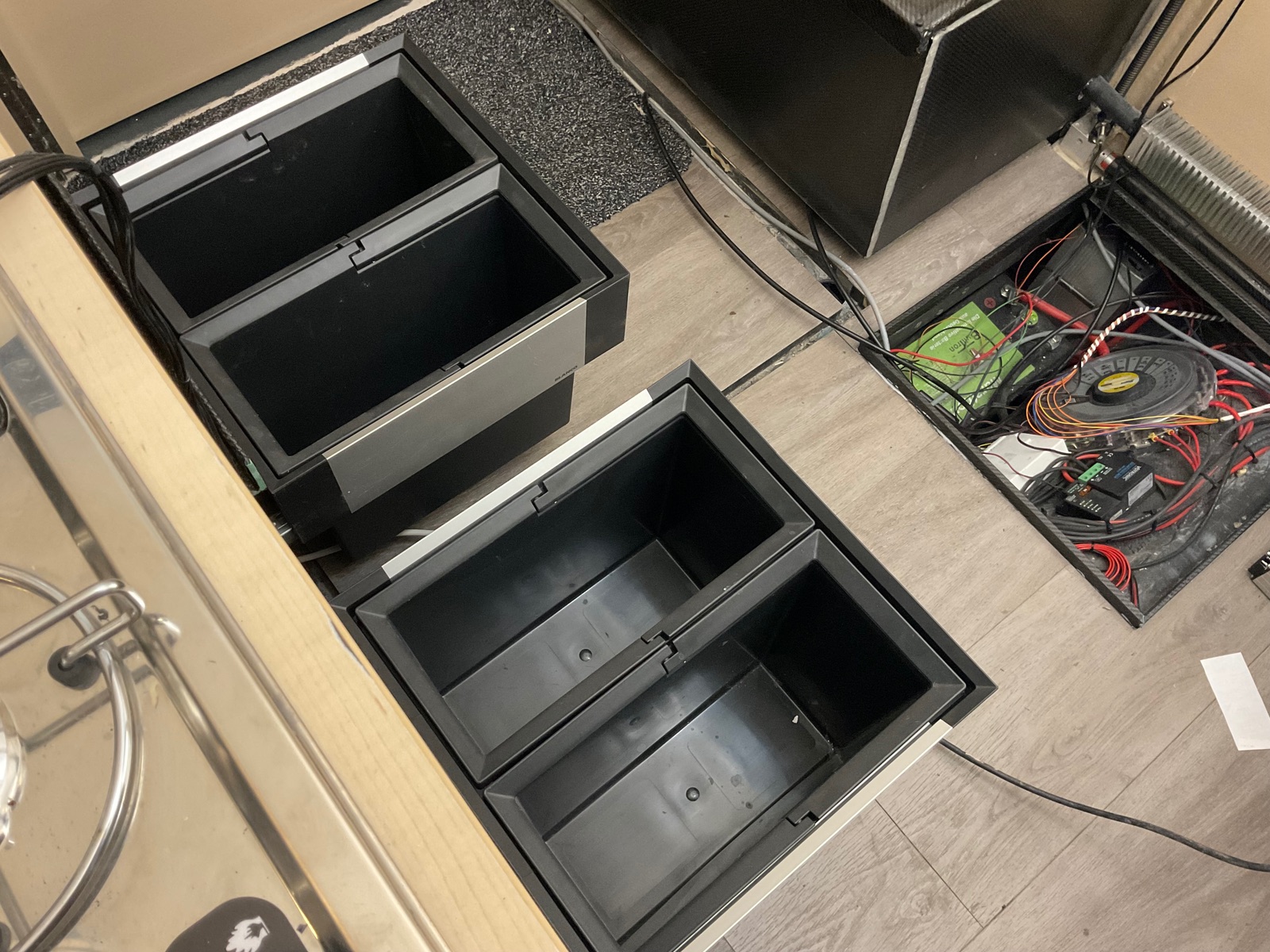

Passend zum deutschen Müllsystem gibt es die richtige Anzahl an Behältern, vergleichsweise schweres Zeug. Die Techniköffnung hat einen Rand bekommen, wegen der Nähe zur Dusche soll hier kein Wasser eindringen.
