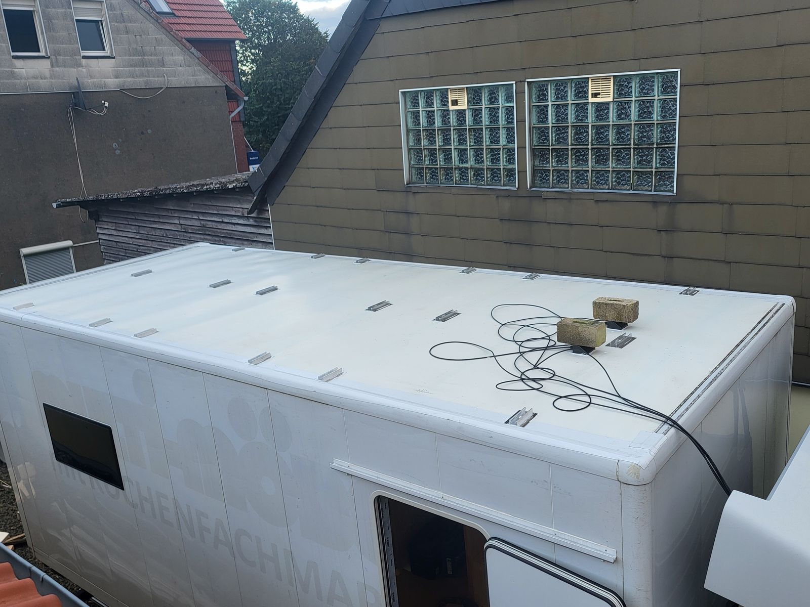

...und die Halterungen für die PV-Module montiert und die Leitungen durch das Dach gesteckt.

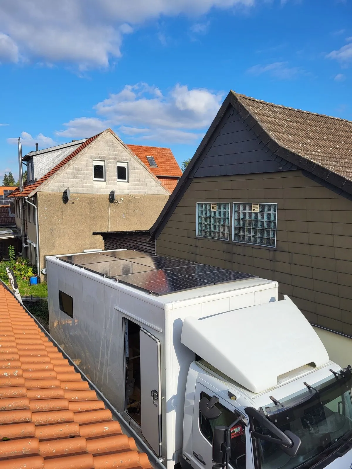

06.10.24 - Nun sind auch die Module auf dem Dach...
Leider sind die Dachdurchführungen höher als auf der Zeichnung des Herstellers (hätte ich ja auch nachmessen können).
Nun muss ich die vorderen Module nochmals 10mm anheben. :(

Wie viel Watt hast du letztendlich jetzt aufm Dach? ;) und die Halterstückchen von K2 sind mit den Spriegeln des Daches verschraubt? ;)
Hast du außenrum am Dach noch irgendwas abgedichtet extra? oder was ist das weiße ringsrum?
Grüße Nelson

Die Module haben 440Wp unter die Halter habe ich bei der Montage Alubleche geklebt (mit Sikaflex).
Das Ganze mit 8er Edelstahl schrauben in die Spiegel geschraubt und von unten zum Schluss Isoliert.

Welche Art der Befestigung sprich Halter verwendest du ?
Ich bin auch gerade mehr oder weniger in der Planung der PV Anlage und vergleich gerade verschieben Befestigungen.

Diese sind wie auch bei unserem Ducato aus dem Haussektor...
Diesmal habe ich Schienen und Halter von K2.
Ich habe über meine Großhändler eine 6m Schiene bestellt und diese in kleine Stücke geschnitten (halbe Schiene ist über) :).
Ist aber billiger als die Dinger in kurzen Enden zu kaufen. :D
