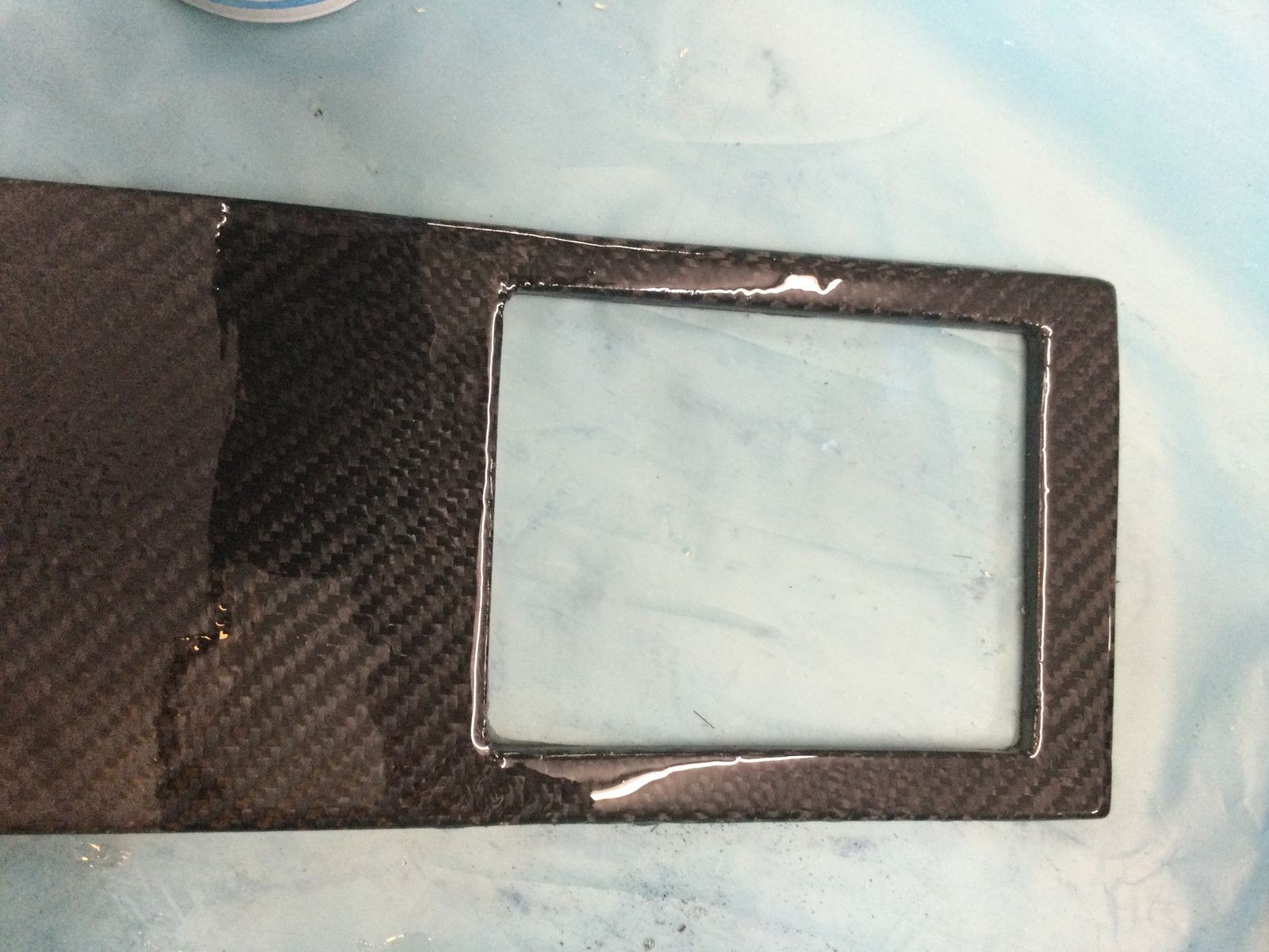

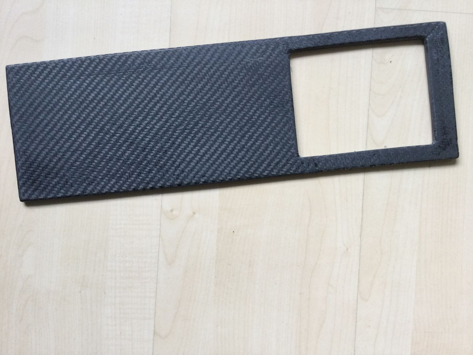

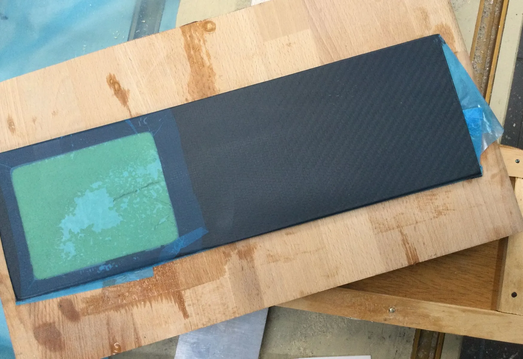

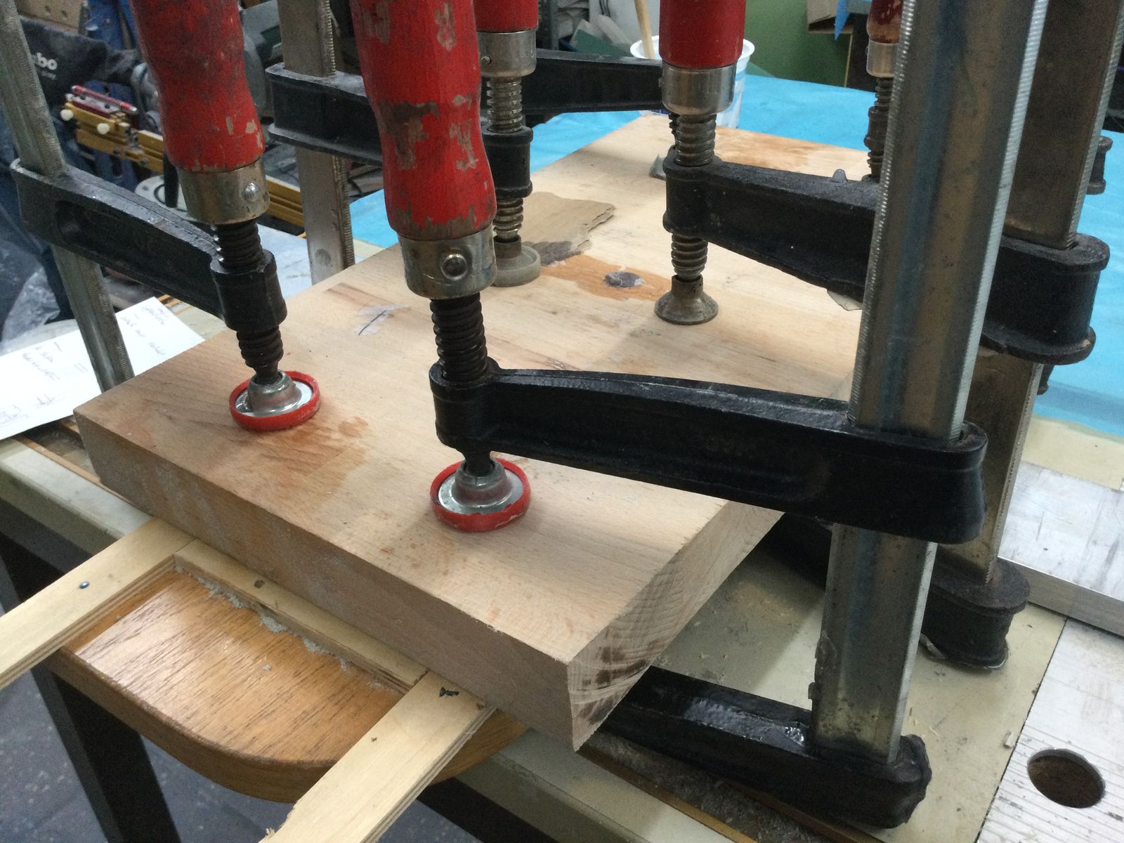

Damit ich wieder in Schwung komme, habe ich ein vermeintlich einfaches Projekt ausgesucht. Mit einer Hartschaumplatte bin ich viermal zwischen Keller und Halle hin- und hergelaufen, bis sie passend zugeschnitten war. Dann eine leicht grössere Form gebaut, die Öffnung für das Radio geschnitten und die Platte mit 2 Lagen Kohlefaser umwickelt. Die Kohlefaser im Ausschnitt wurde eingeschnitten und das in Trennfolie eingewickelte Reststück reingehämmert.
Dann ab in die Form und kräftig zusammendrücken. Nach 36 Stunden habe ich die Form geöffnet und war mit dem Ergebnis zufrieden.

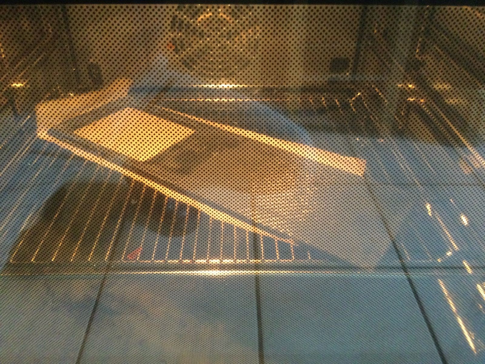

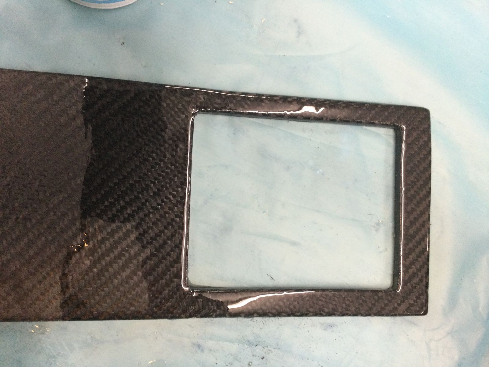

Um die letzten Poren zu schliessen, habe ich noch eine Lage Harz aufgepinselt und zur Beschleunigung im Ofen ausgehärtet. das ging nur, weil die Frau unterwegs war.
Das Harz wurde bis zur Kohlefaser heruntergeschliffen und mit Klarlack überzogen.

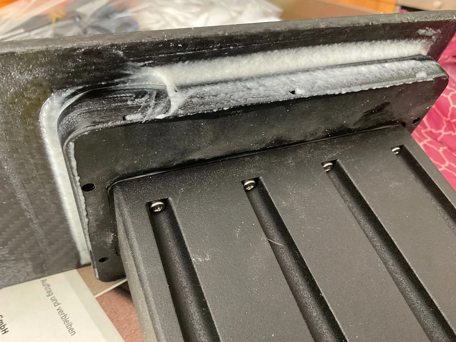

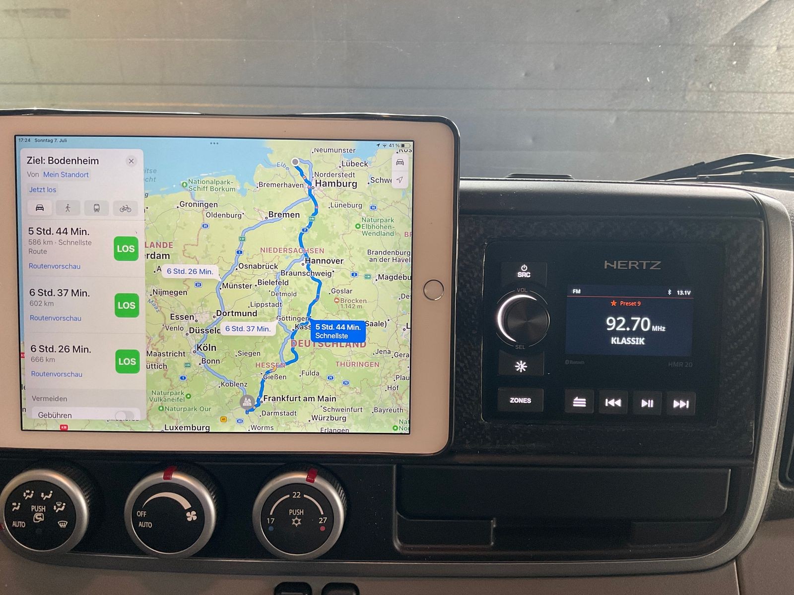

Dann habe ich über die Befestigung des Radios gegrübelt und habe mich an den Klebstofftest mit dem Harz erinnert. Also Harz mit Schnellhärter und Thixotropiermittel gemischt und das Radio von hinten in die Öffnung eingeklebt.
Fertig sieht das dann so aus:
Das geht aber nur solange gut, bis der Wischdingakku leer ist. Das bei Am..n bestellte Kabel mit 180° Stecker hat einen Wackelkontakt:cursing:. Nun ist ein neues unterwegs, mit seitlich abgewinkeltem Stecker.
