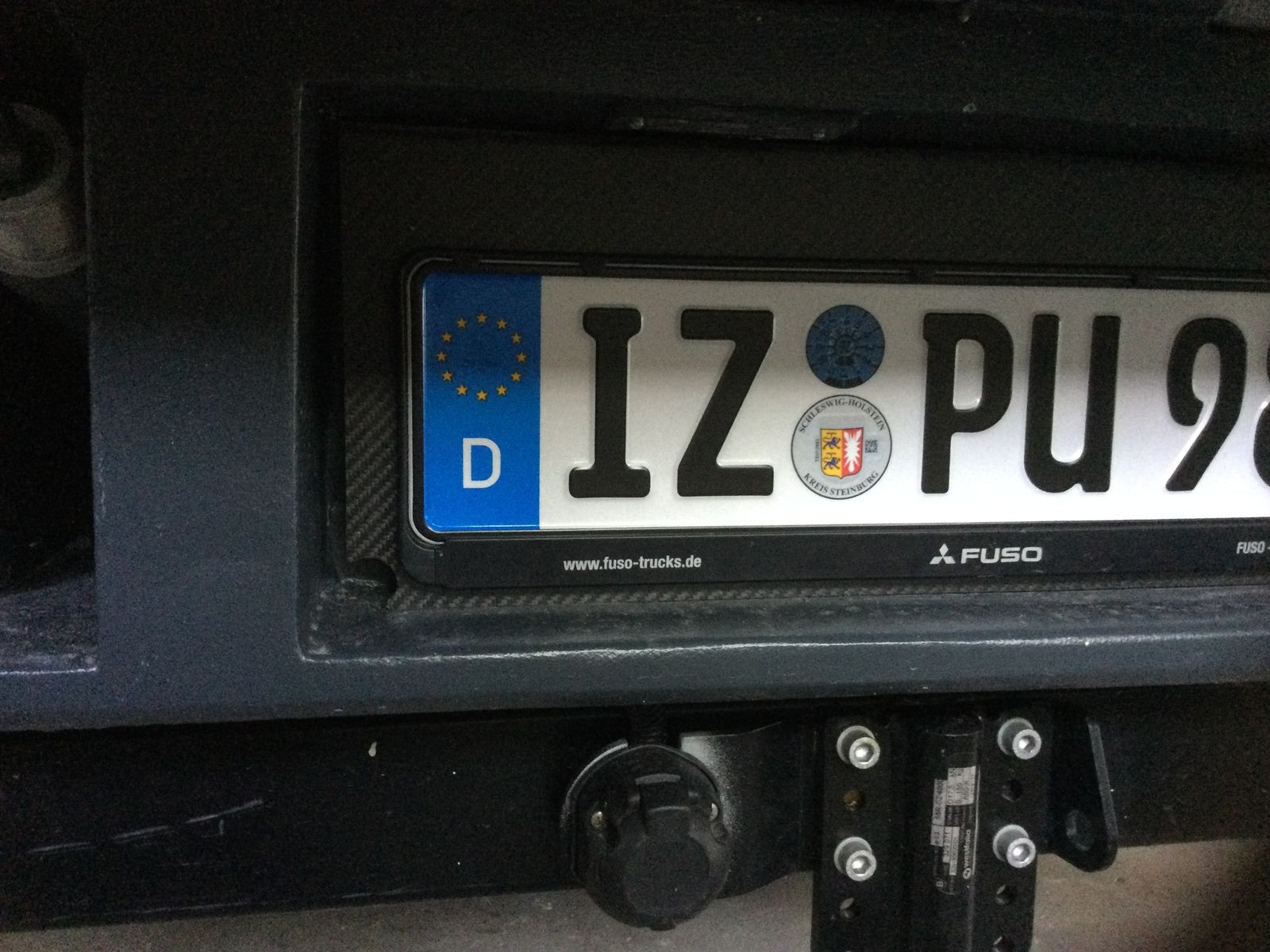

ich habe heute 45 Minuten bei der Zulassungsstelle gesessen, nicht im Warteraum, sondern bei der leicht überforderten Sachbearbeiterin. Sie hat die Daten aus COC, Gutachten und unvollständigen Fahrzeupapieren zusammengetippt, das Gutachten kopiert, zwei gedruckte Fahrzeugpapiere geschreddert und wieder neu angefangen und für eine neutrale Zulassungsstelle nach meinem Empfinden zu lange auf die Fotos in dem Gutachten geschaut. Dann dachte ich, ich bekomme eine schön gedruckte Feinstaubplakette bei der Zulassungsstelle, aber wie überall wurde mit Kindergartenschrift und dickem Filzstift das Kennzeichen darufgeschrieben.

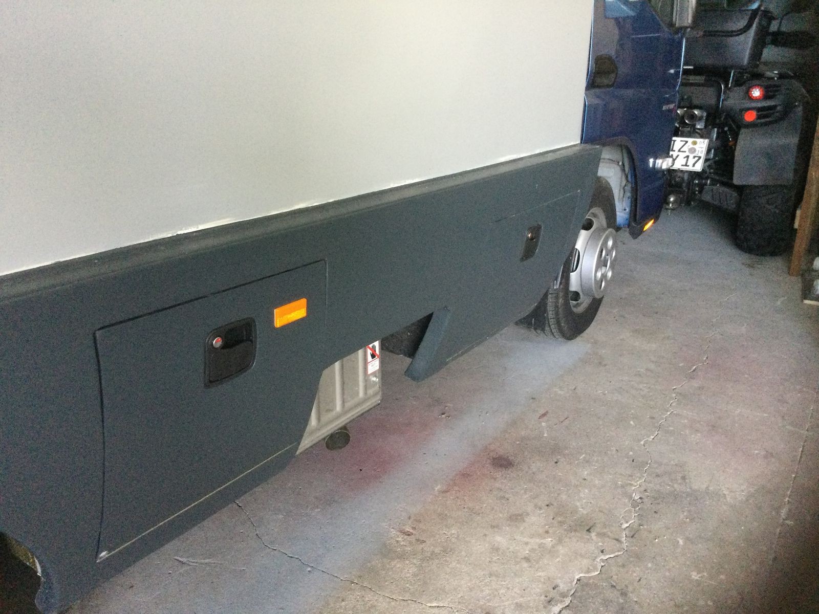

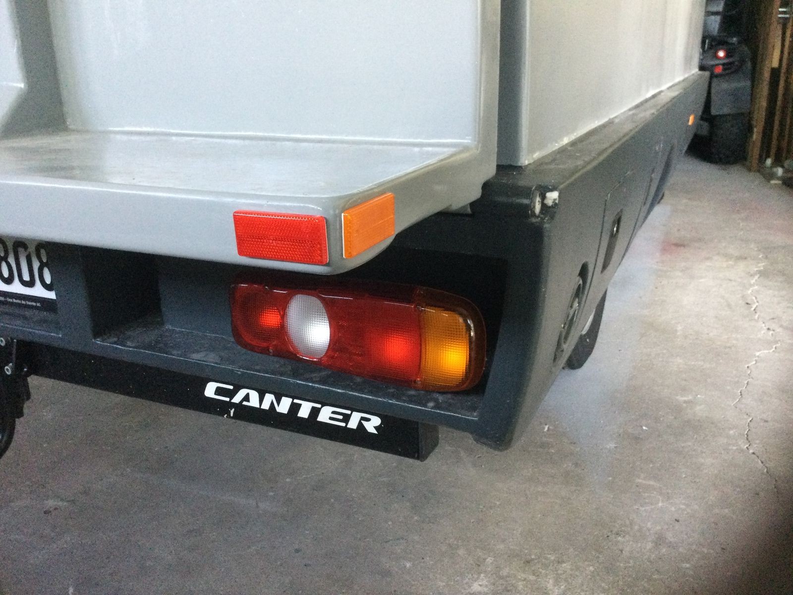

Die Anregung, Reflektoren an die Terrasse anzubringen, habe ich gleich umgesetzt.
Da der Fuso vorne bereits Seitenreflektoren hat und zwischen den Reflektoren maximal 3 m Abstand sein darf, gab es noch einen dazwischen, ohne die Fahrzeugbreite zu verändern. Wenn ich den ersten abgefahren habe, werden die in dem Aufbau bündig versenkt.

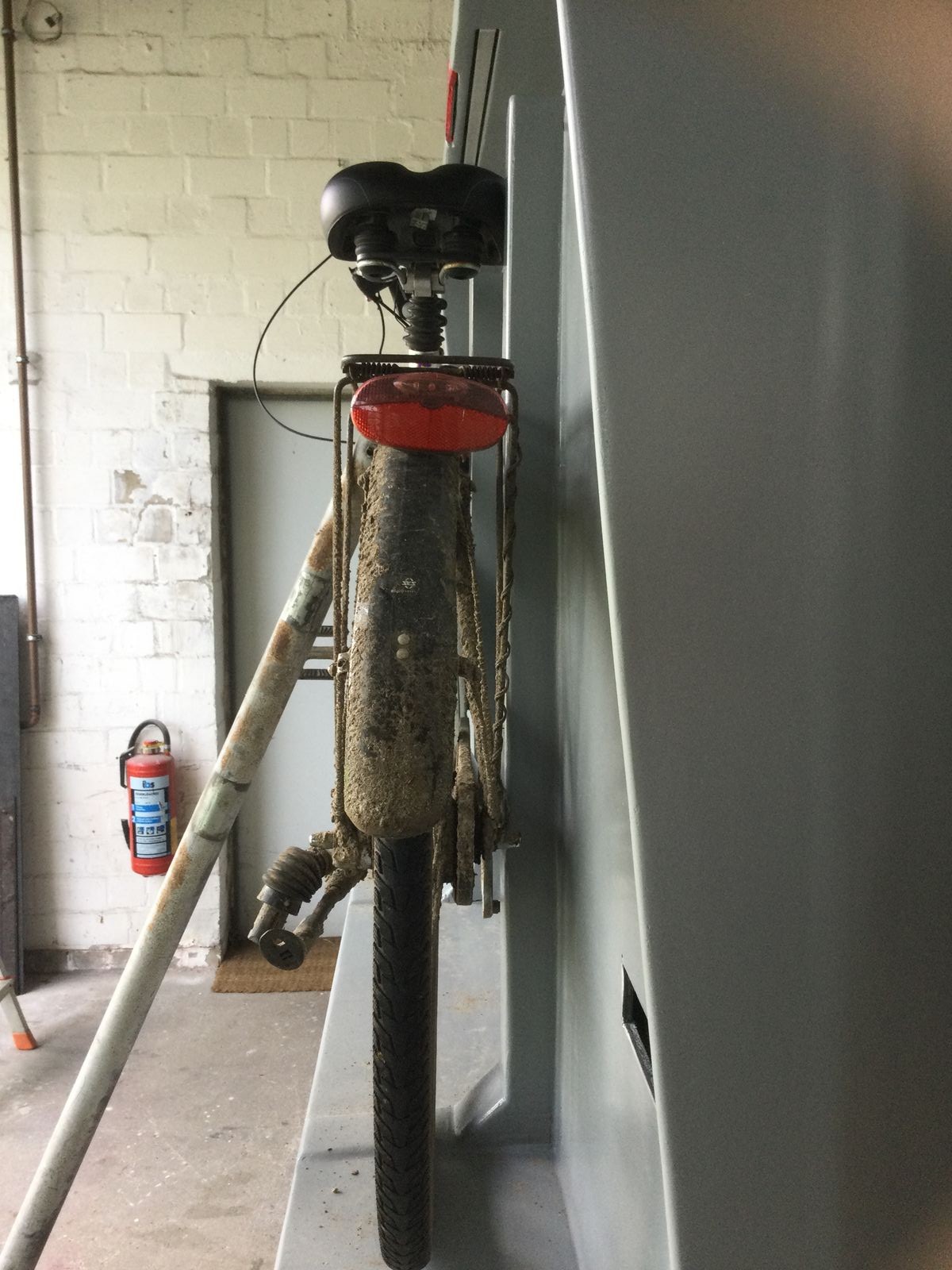

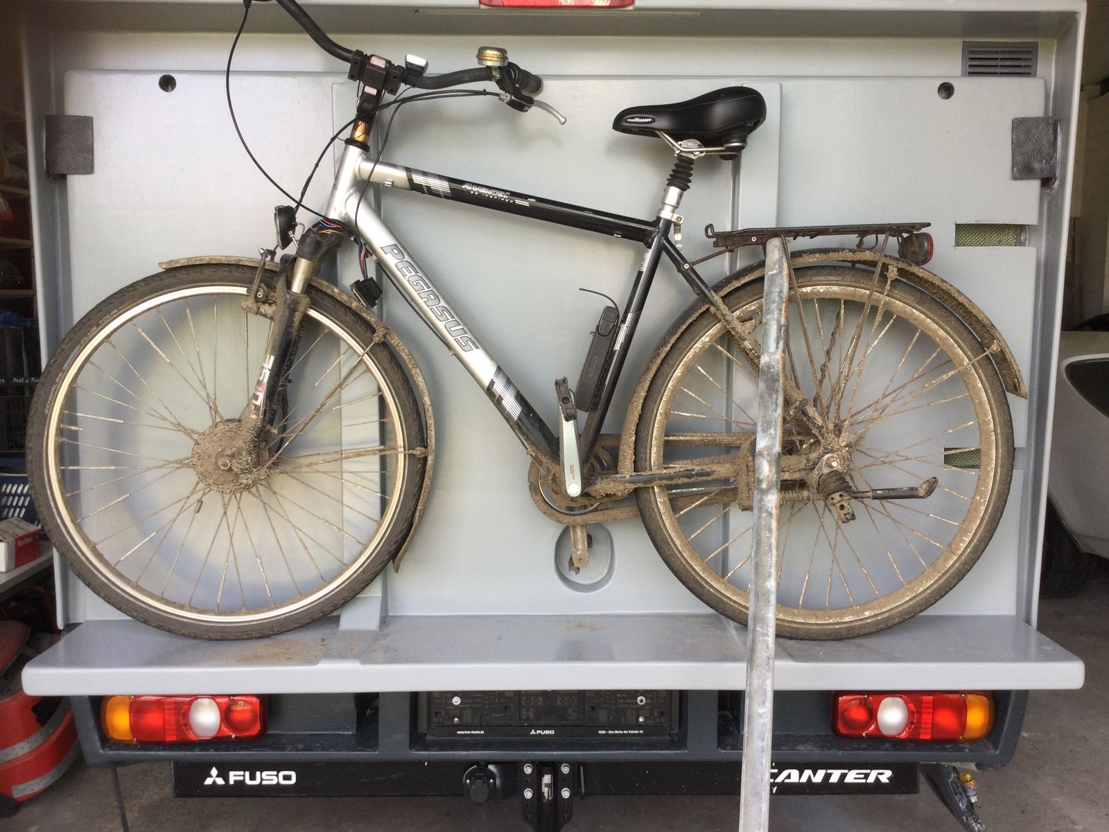

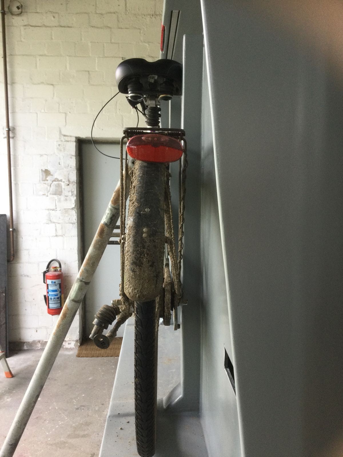

Dann habe ich probiert, ob mein Allrad-Fahrrad wirklich passt, nicht nur nach Plan. Was soll ich sagen, wenn ich das mal putzen würde, kann ich 2 kg Gewicht einsparen.
