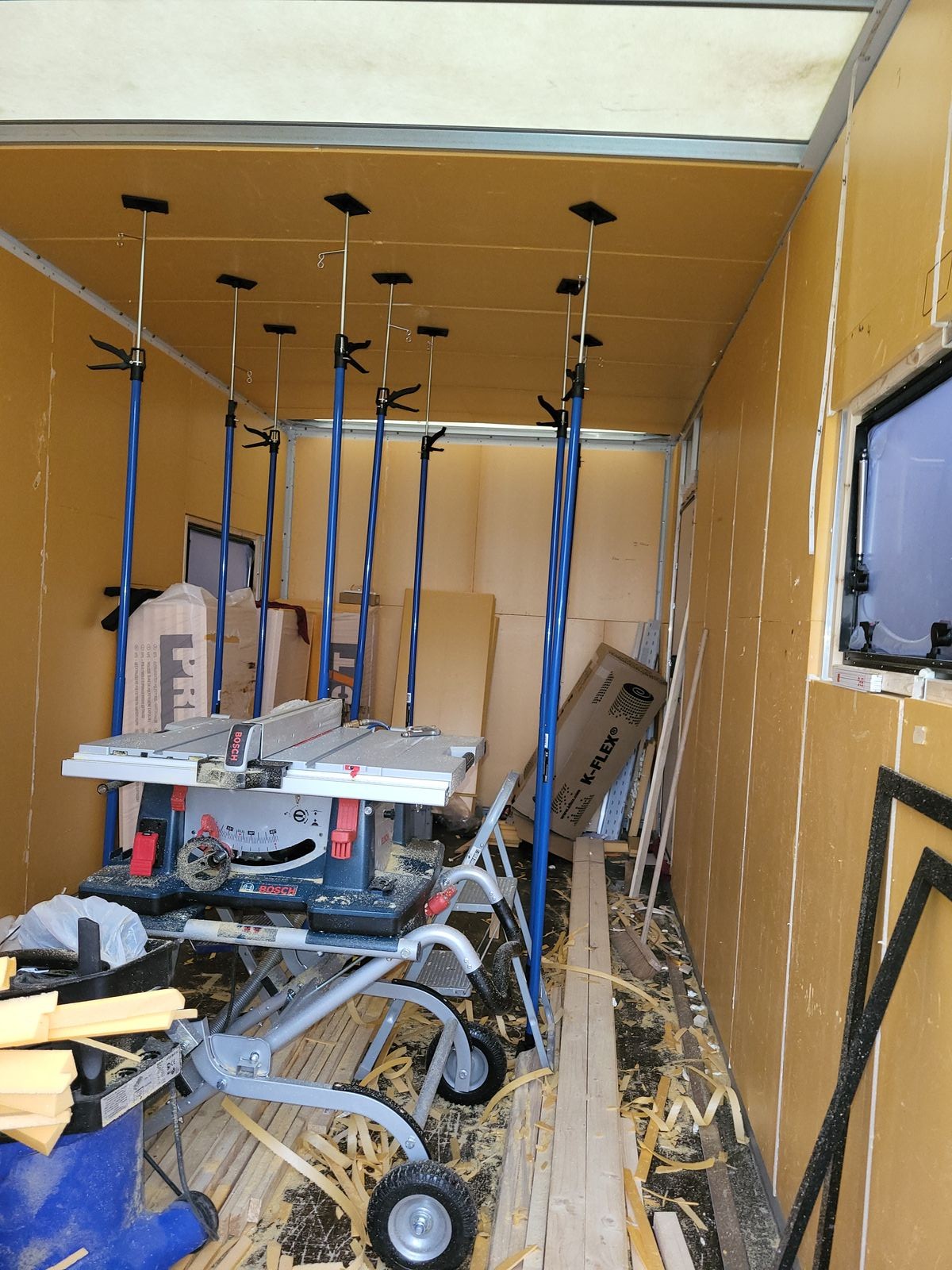

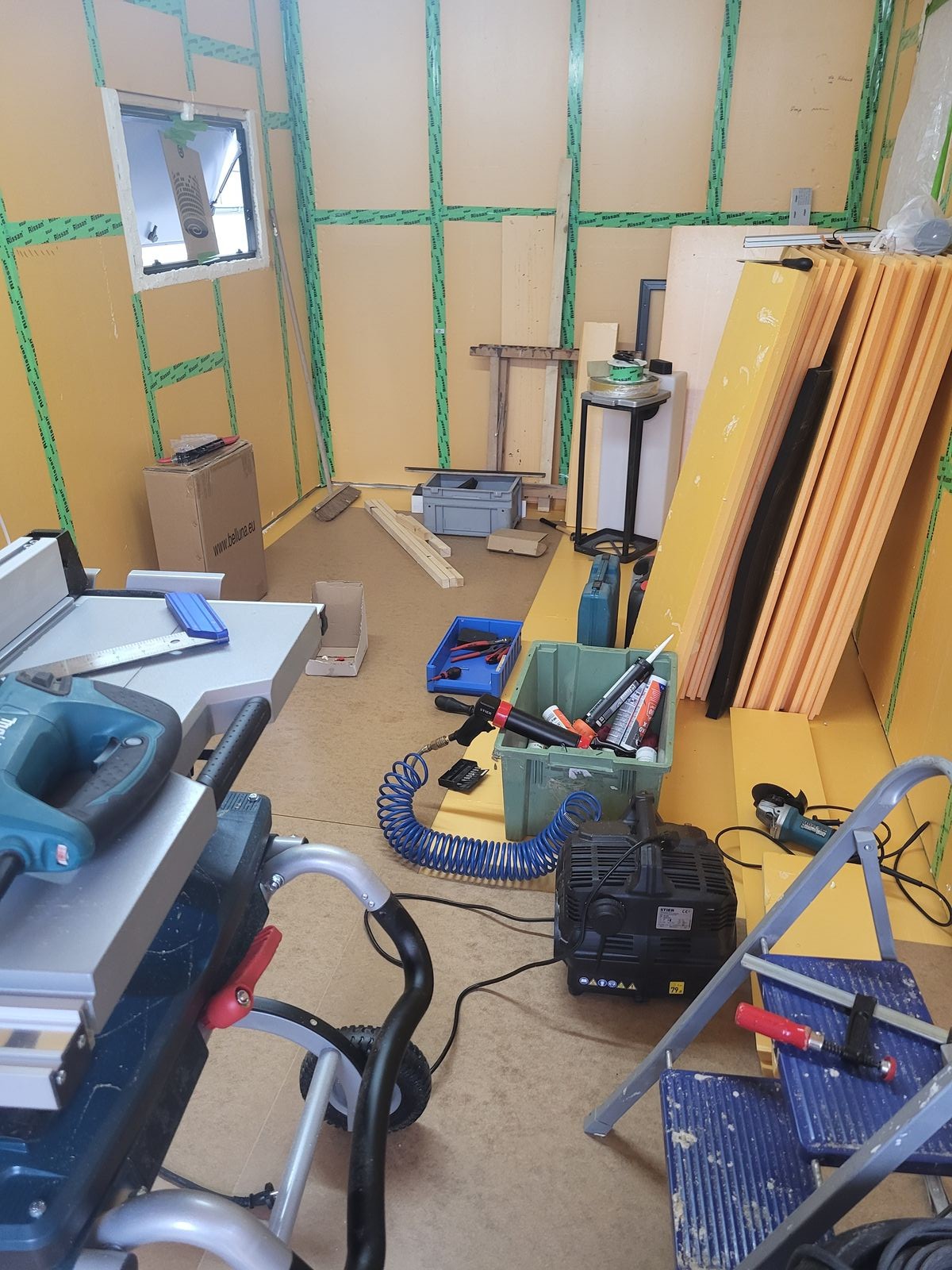

So langsam wird es dunkler 8)

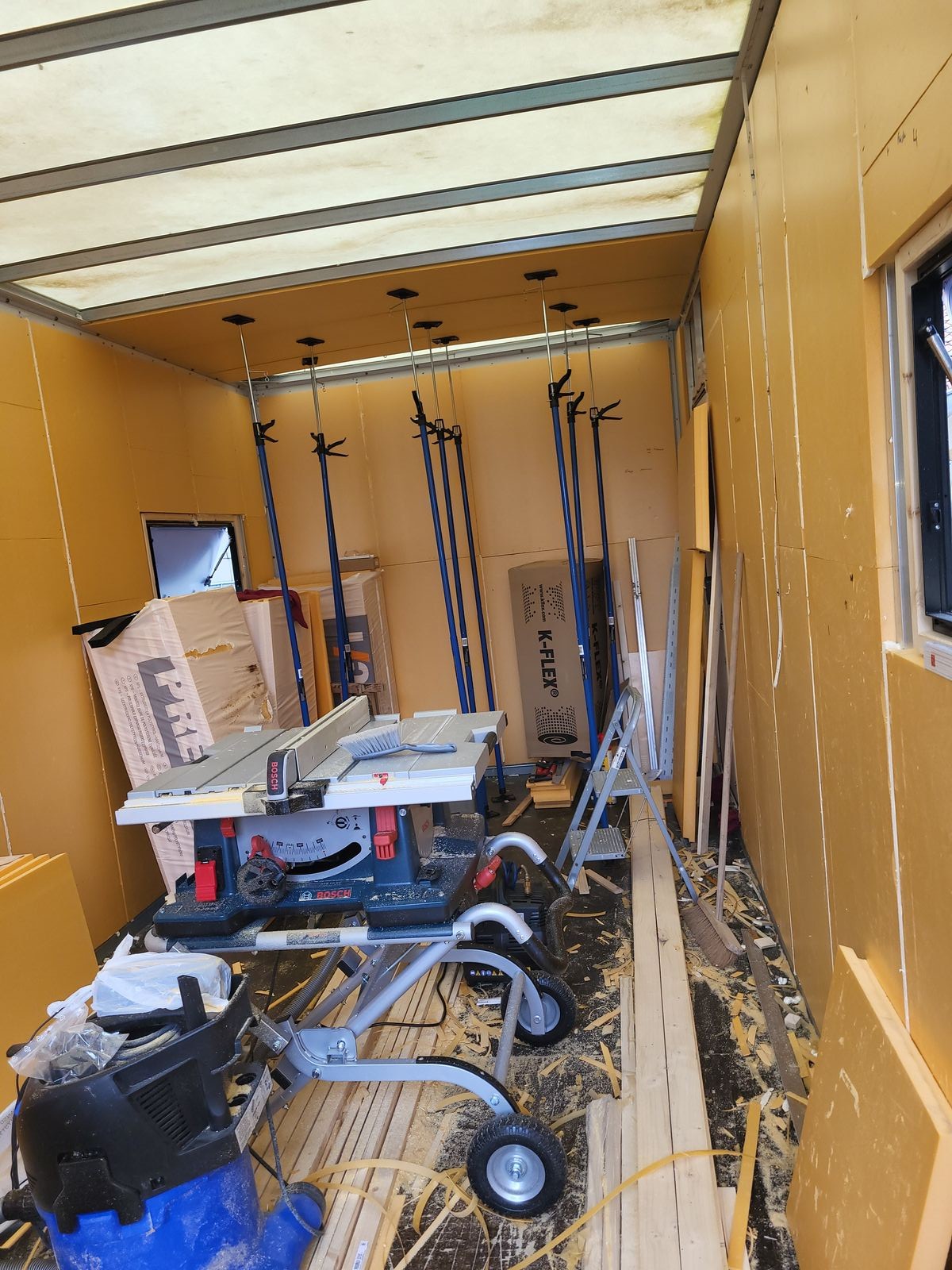

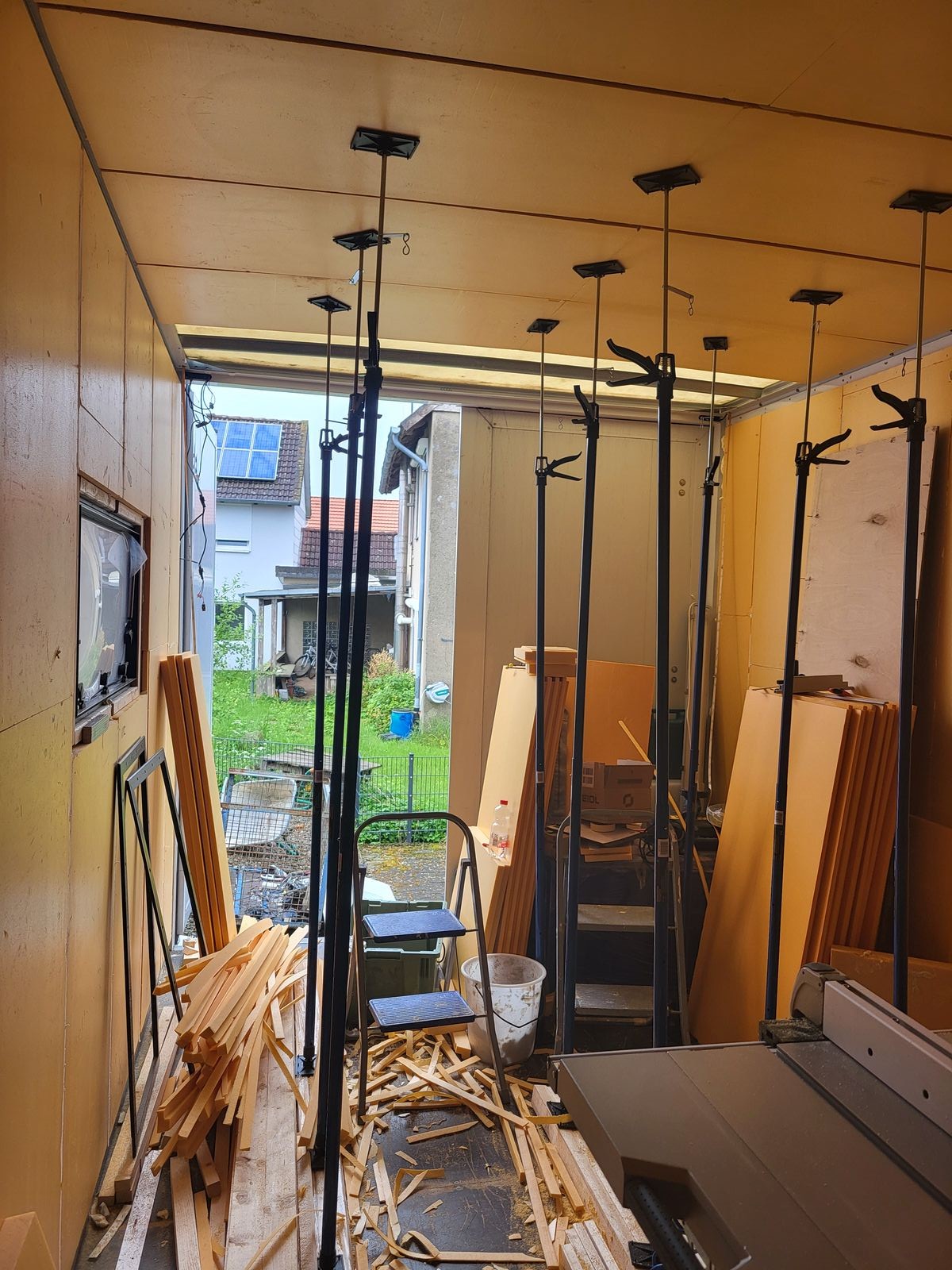

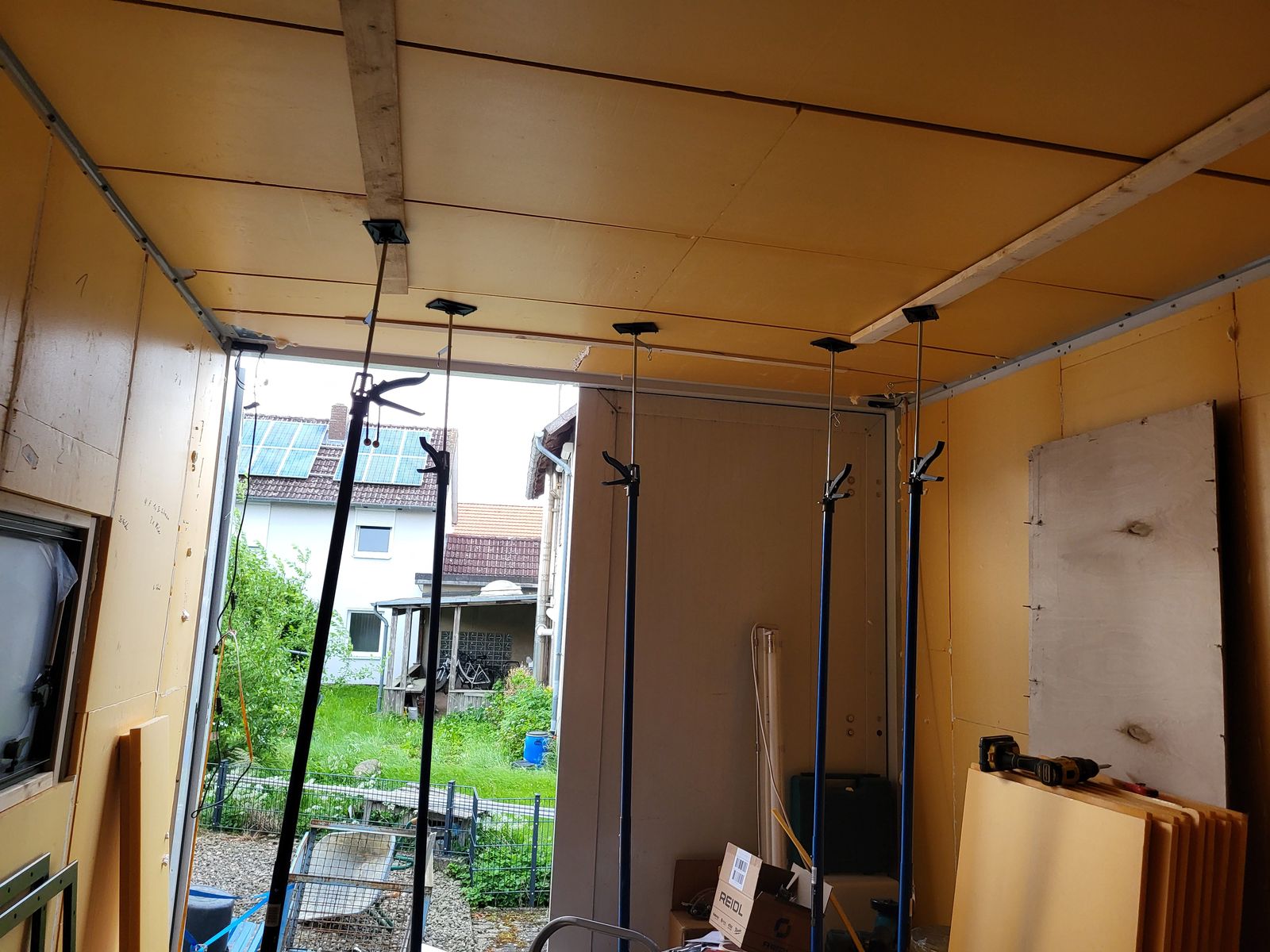

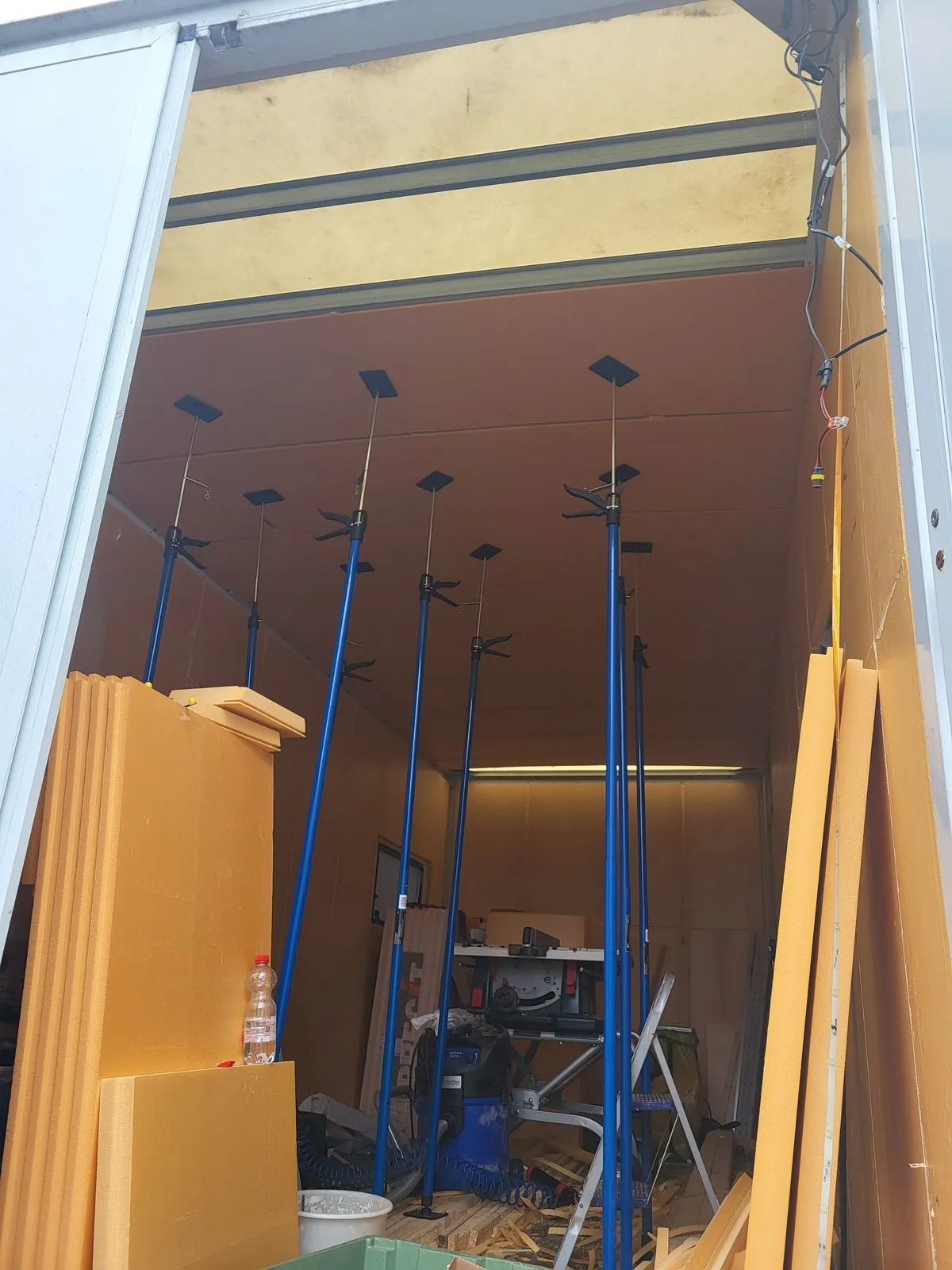

Die ersten drei Felder der Decke sind zu und die nächsten für die Verklebung vorbereitet.
Erst war ich am überlegen mehr von den Stützen zu besorgen, nur wenn 3 Felder á 60cm mit den Stützen "zugestellt" sind, wird der Platz schon eng zum arbeiten.
21.05.24

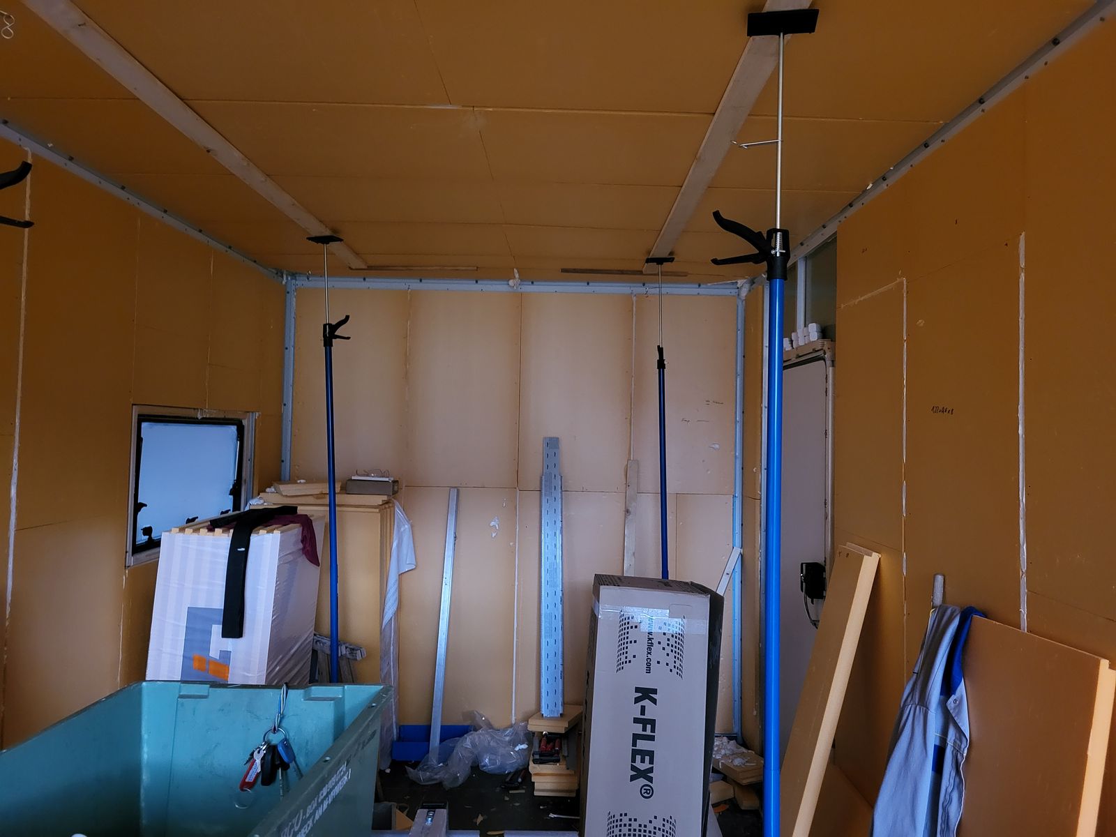

den nächster 3er - Satz eingeklebt... :)
Jetzt merkt man, dass auch ein 6m-Koffer klein sein kann. Wenn die Stützen in der Mitte stehen, kann ich keine weiteren Platten zuschneiden...
22.05.24
...und der nächste 3er Satz :)
26.05.24

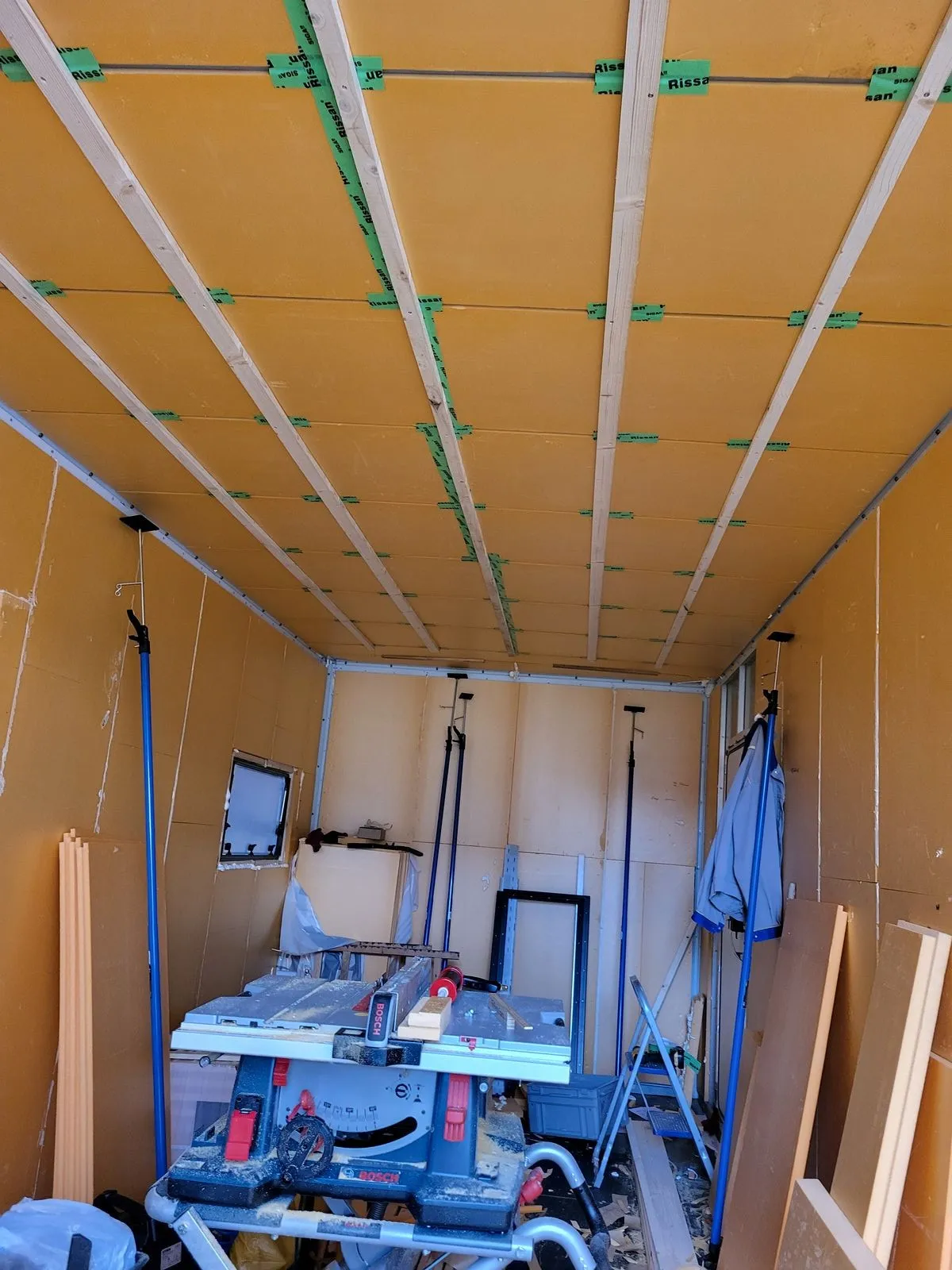

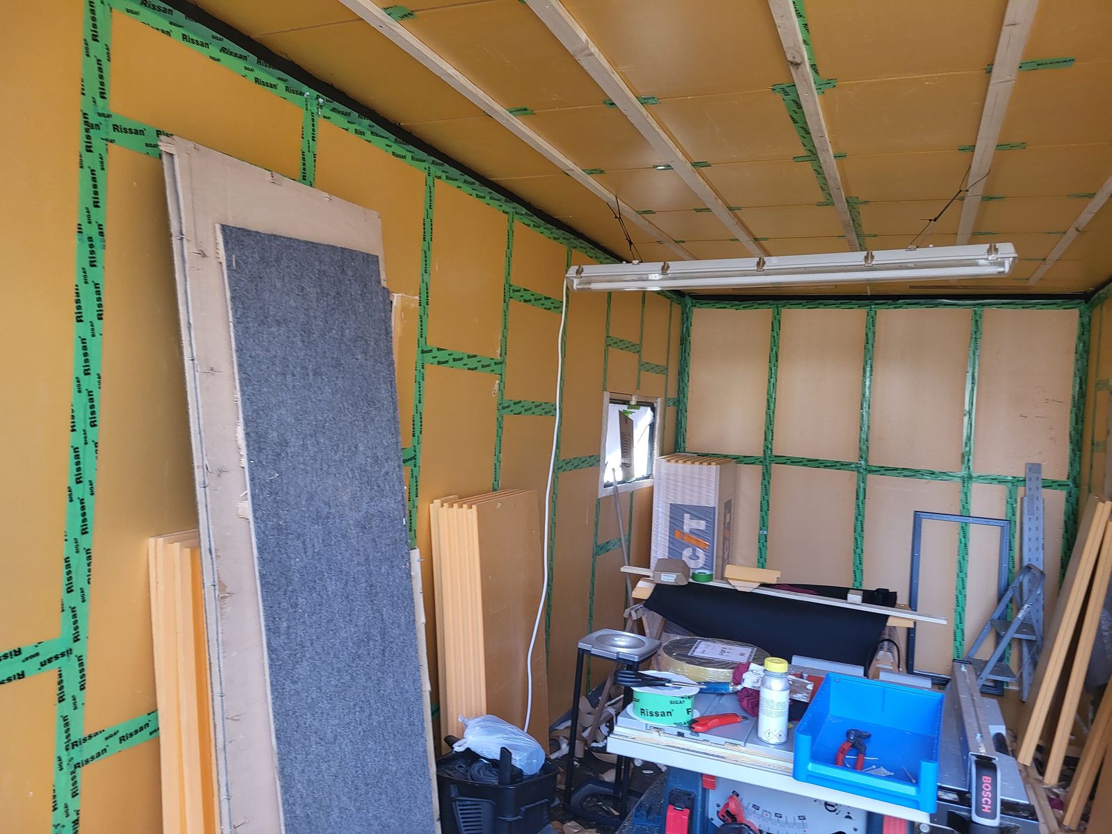

Der Rest des Daches ist mit Dämmung verschlossen... :)
Nu is duster von oben. Als nächstes die ganzen Fugen ausschäumen und anschließend mit Siga-Klebeband abkleben.
29.05.24
Gestern und heute Leisten aufgetrennt und als UK für die Deckenabhänger montiert.

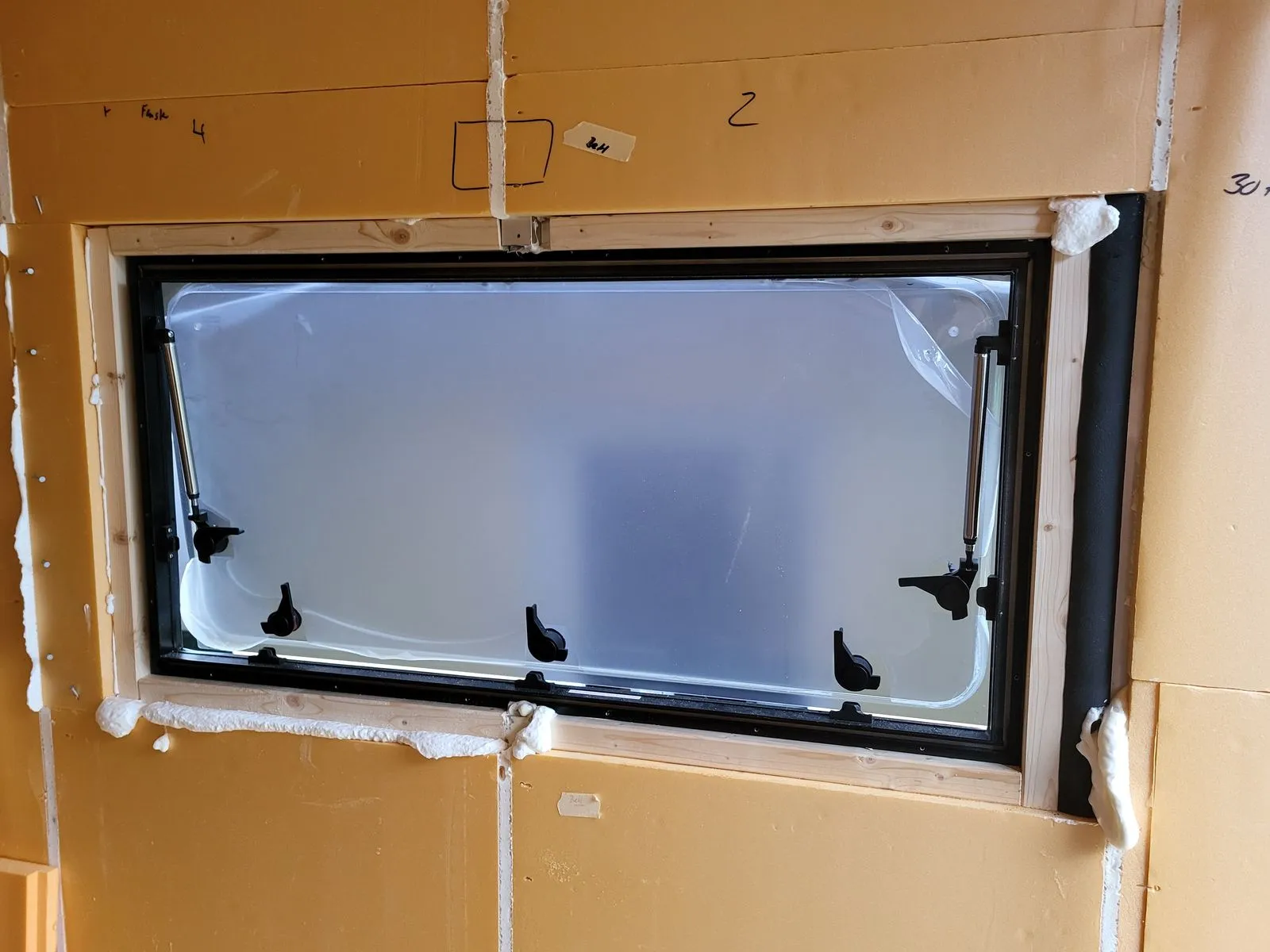

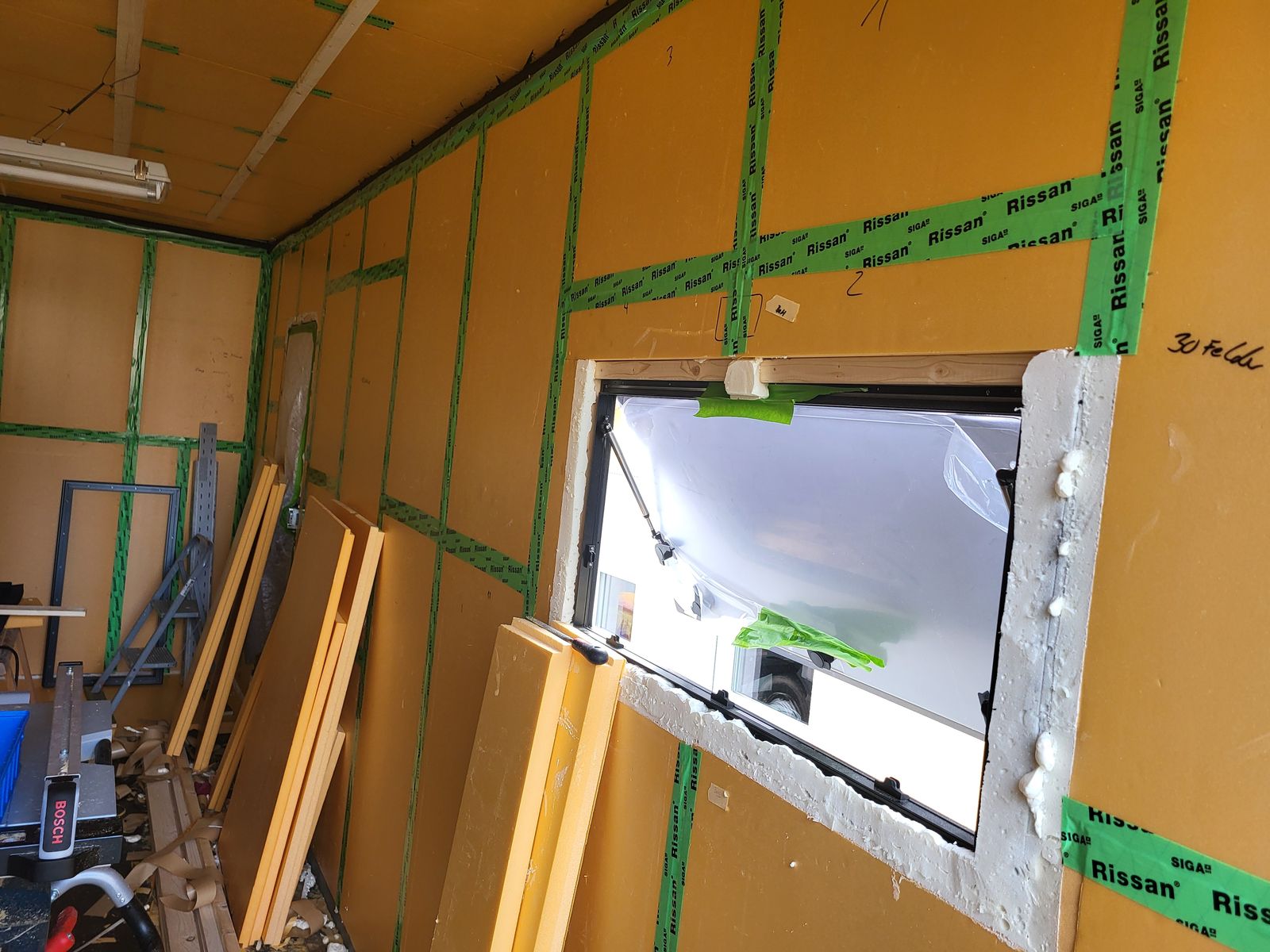

Da noch ein wenig Zeit war gleich die Fenster noch weiter mit Dämmung versorgt
Die rechte Seite ist mit 32er Armaflex gedämmt, da ich dort den Styrodur nicht eingepasst bekomme. ;(
Morgen bis Sonntag geht es zum chillen zum Mopedtreffen nach Zwickau. Hoffentlich ist das Wetter ein wenig gnädig. 8)
08.06.24 / 09.06.24

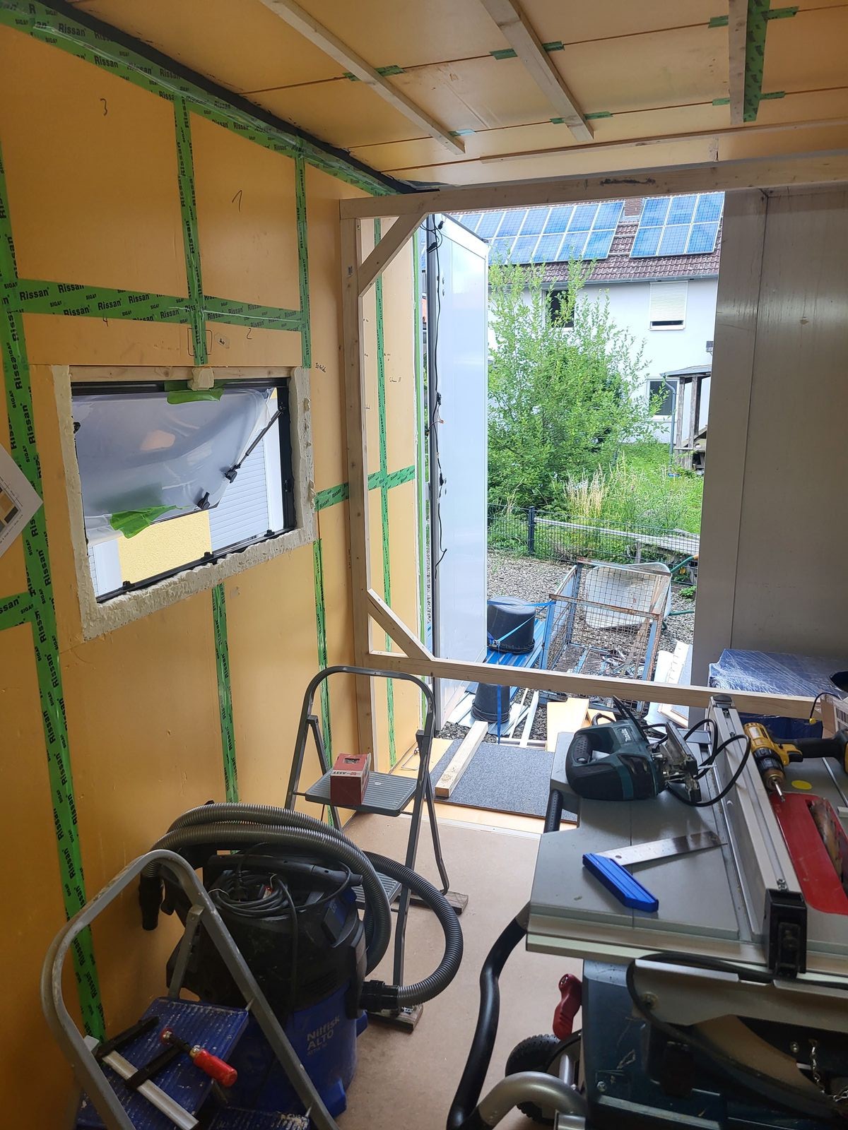

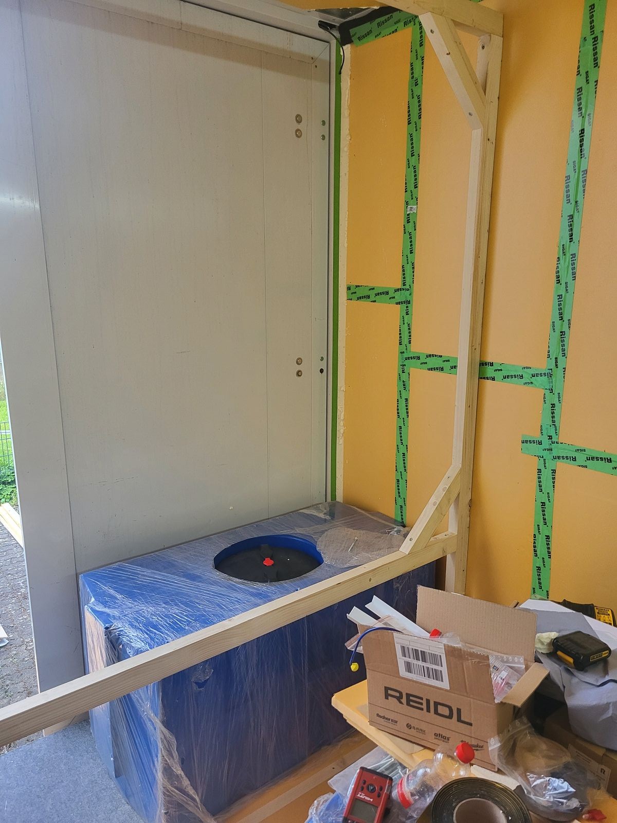

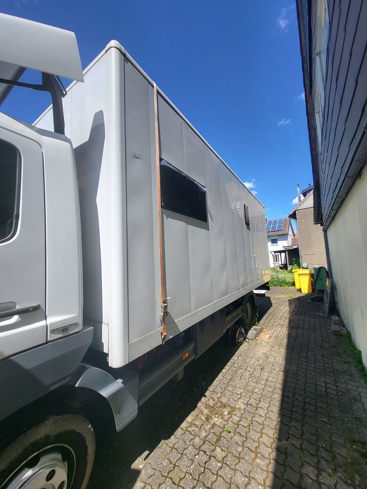

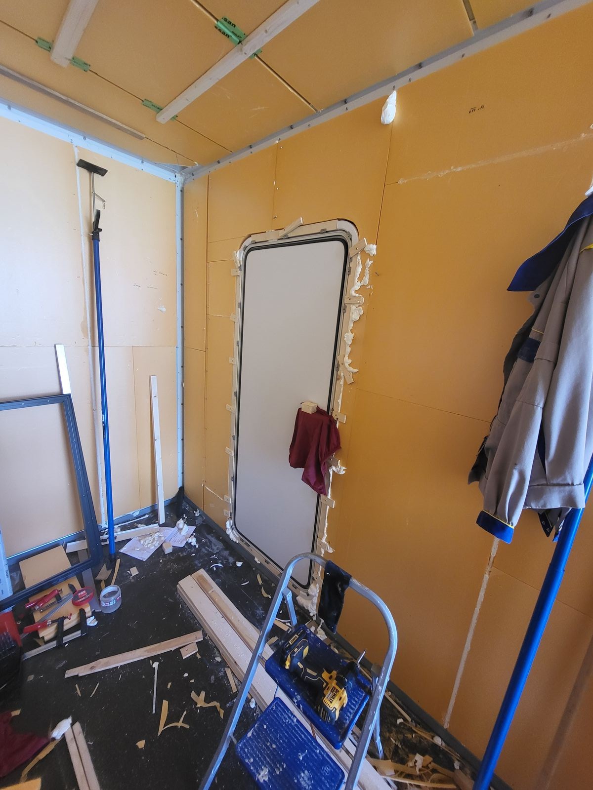

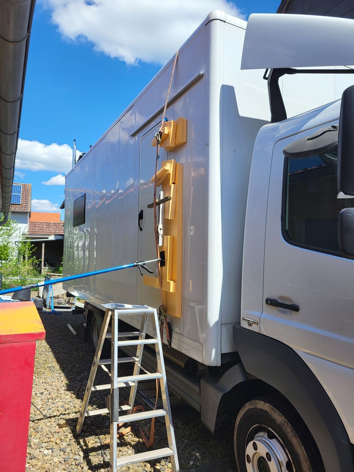

Über der Tür die Kederschiene in Verbindung von Aluminiumwinkel angebracht, um die Seitenwand zu stabilisieren.
Den letzten Teil der Wanddämmung im Bereich der Tür angebracht.
War ein wenig aufwändiger als gedacht, da das Blech zwischen Türrahmen und nächster Strebe stark gewölbt war.
Dies sollte die Lösung werden:
Man könnte meinen der Atego hat Mumps :D
Als nächstes sind die Ecken dran, gedämmt zu werden...
23.06.24
Exken gedämmt, alle Fugen an den Wänden ausgeschäumt und verklebt.

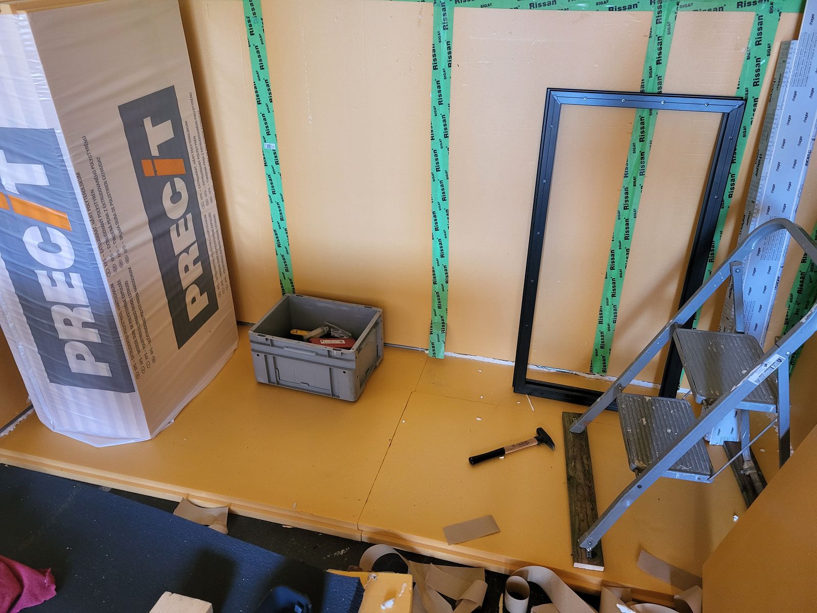

Die ersten XPS-Platten für den Boden sind auch geklebt...
29.06.24

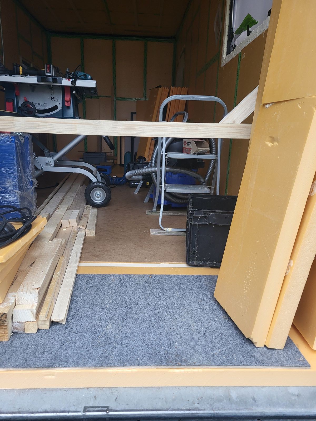

Fußboden ist komplett gedämmt und die ersten Leisten für die Trennung des Wohn zum Heckbereich gesetzt...
Und hab heute gibt es einen "Fußabtreter" :S
