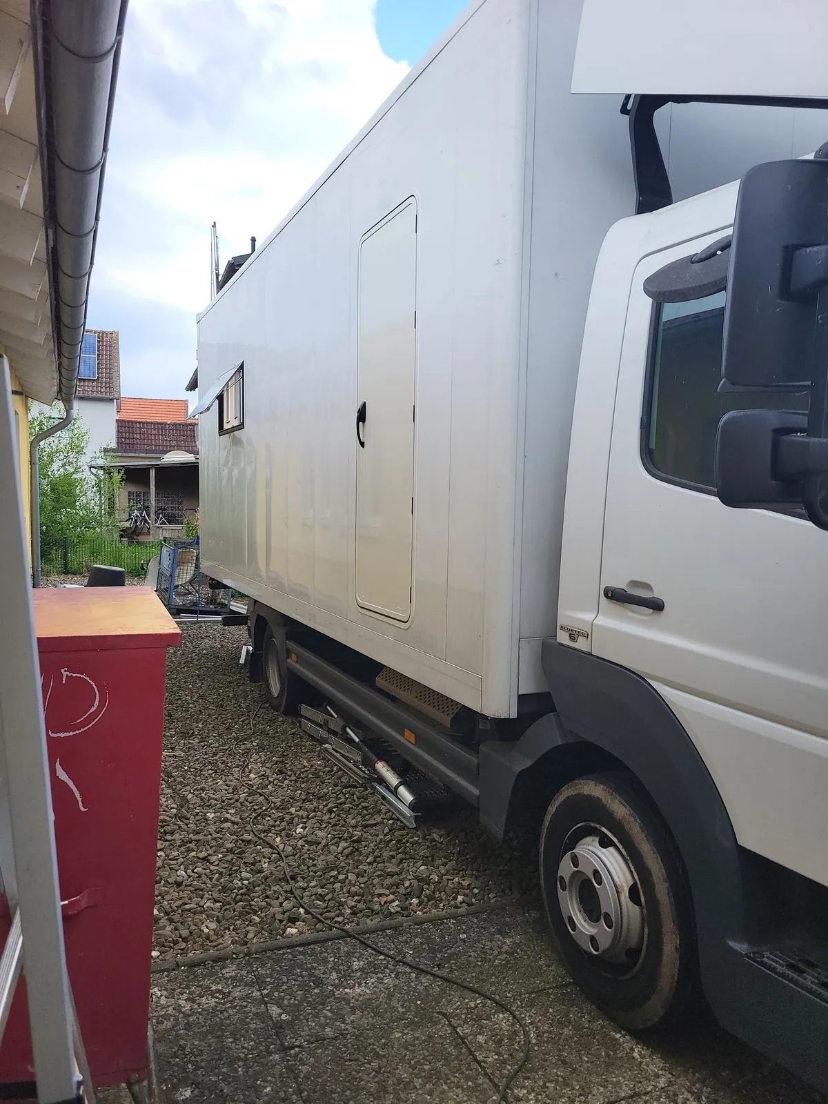

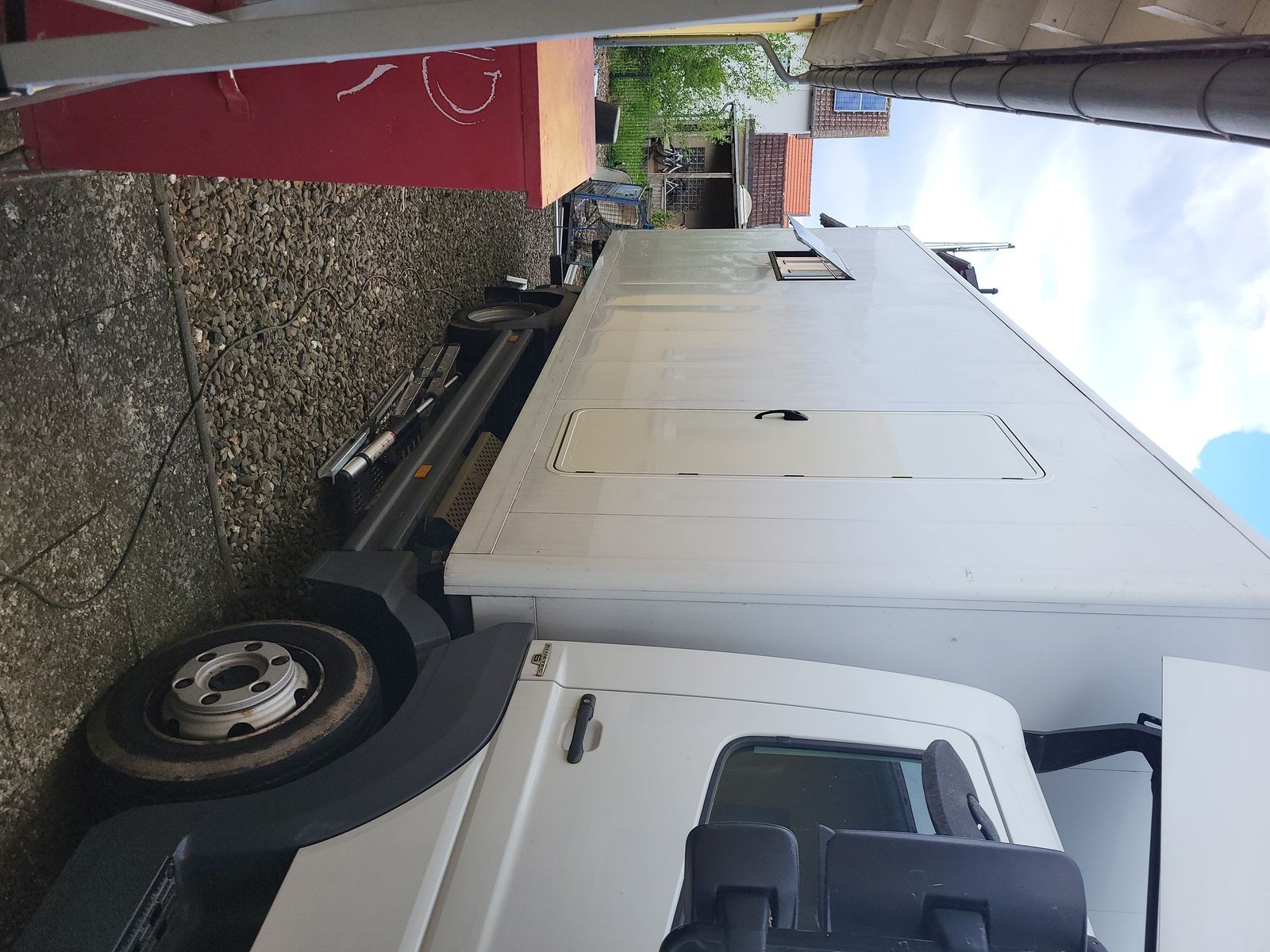

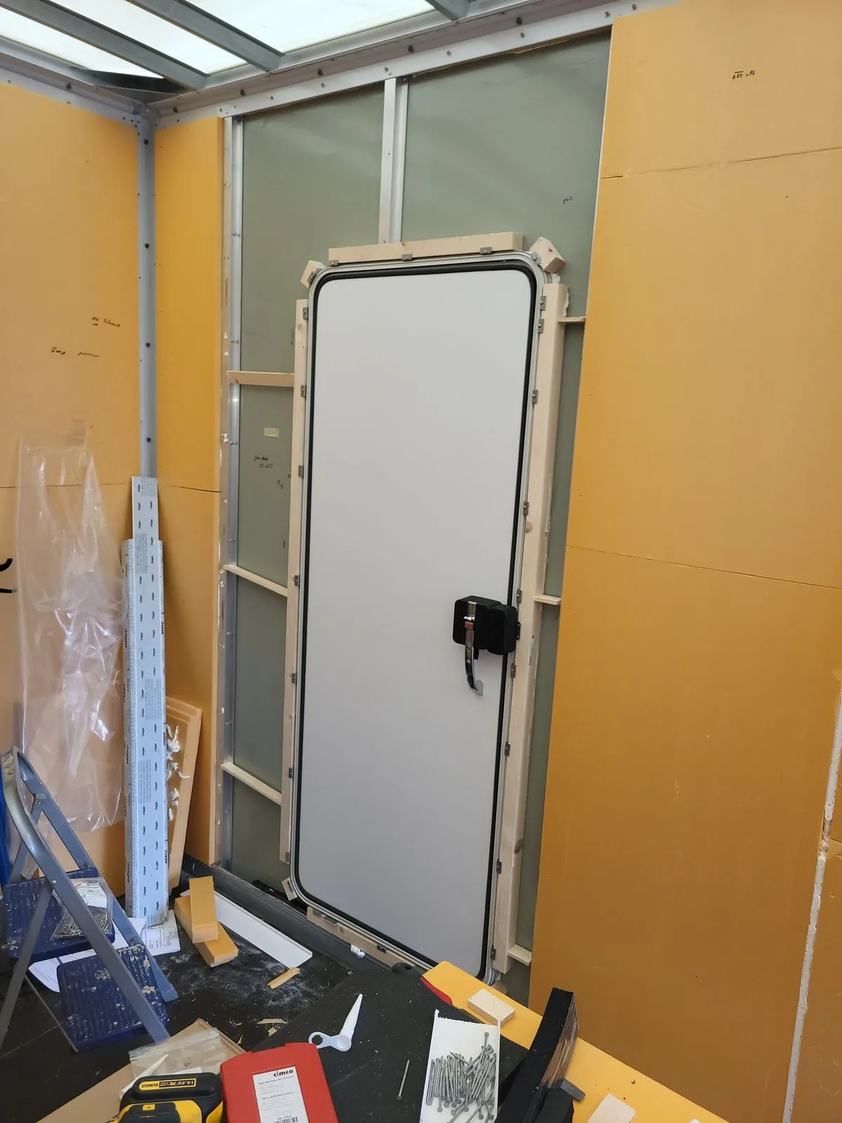

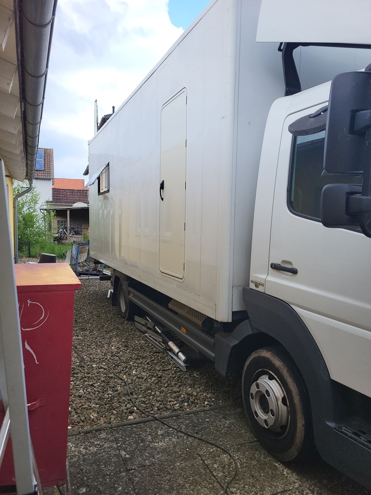

Gestern haben wir unsere Mekuwa-Tür (eine MT2011) eingesetzt... ^^ Man unterschätzt den Aufwand, die Aktion hat insgesamt 4h gedauert.
Da das Wetter nicht so beständig war, leider nur Fotos, als wir fertig waren...
Mittlerweile sind die seitlichen Montagehilfsleisten entfernt und nun fällt erst richtig auf, dass die Wand so, wie sie aktuell ist nicht genügend Steifigkeit hat. Der Nachteil des Möbelkoffers... :(
Ich werde wohl noch vor dem dämmen diesen Bereich noch ein wenig aussteifen müssen. Besonders die Ecke oben an der Seite mit den Scharnieren ist arg "flatterig".

Durch die Verbindung der Dach - und Wandschränke bekommt der Koffer auch noch mehr Steifigkeit . Hast du schon an die Einstiegsstufe oder Plattform gedacht ? Von wegen Verschraubungen im Boden .
Ducato-Heere
21. Mai 2024 um 19:30
Die Treppe liegt seit Wochen unter dem Fahrzeug. Nur solange nicht die Tür gesetzt war wollte ich die Treppe nicht angehen.
Verschrauben wollte ich diese mit den Traversen des Koffers nicht mit dem Fußboden...

Es sollte doch ausreichen, die Dämmstoffplatten in die Fächer flächig einzukleben. Zusammen mit der inneren Deckschicht wird das ganze dann eine stabile Sandwichkonstruktion.
Viele Grüsse Sebastian
Ducato-Heere
21. Mai 2024 um 05:17
Hi Sebastian,
das glaube ich nicht, zumal ich die Wand vor dem dämmen erst richten muss.
Es gibt aus früherer Wohnwagenzeit noch ein Eingangsüberdach, was hier gut passt, somit kommt über die Tür eine Kederleiste in Verbindung mit einem Aluwinkel.
Mal schauen, ob das schon reicht, oder ob die Wand von innen noch eine "Behandlung" braucht. Ich nehme an, dass spätestens, wenn neben der Tür die Garderobe montiert wird, die gewünschte Steifigkeit erreicht ist.
