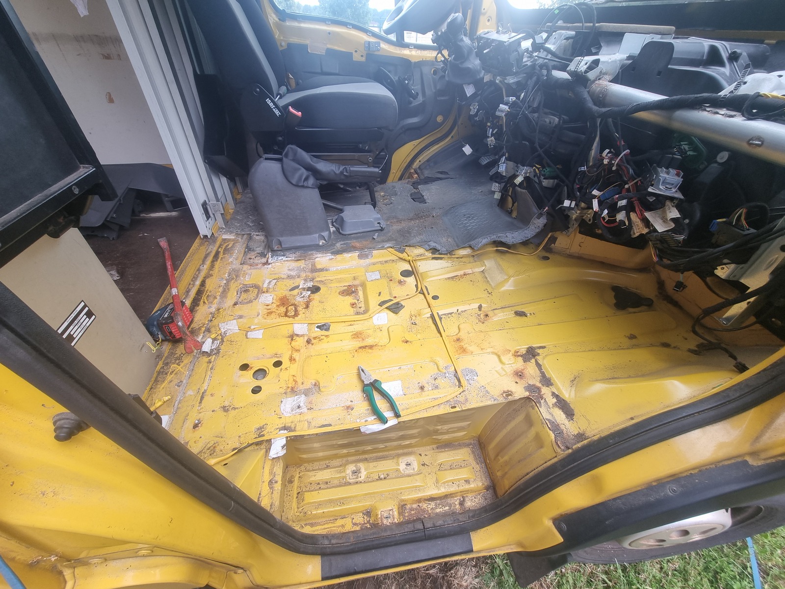

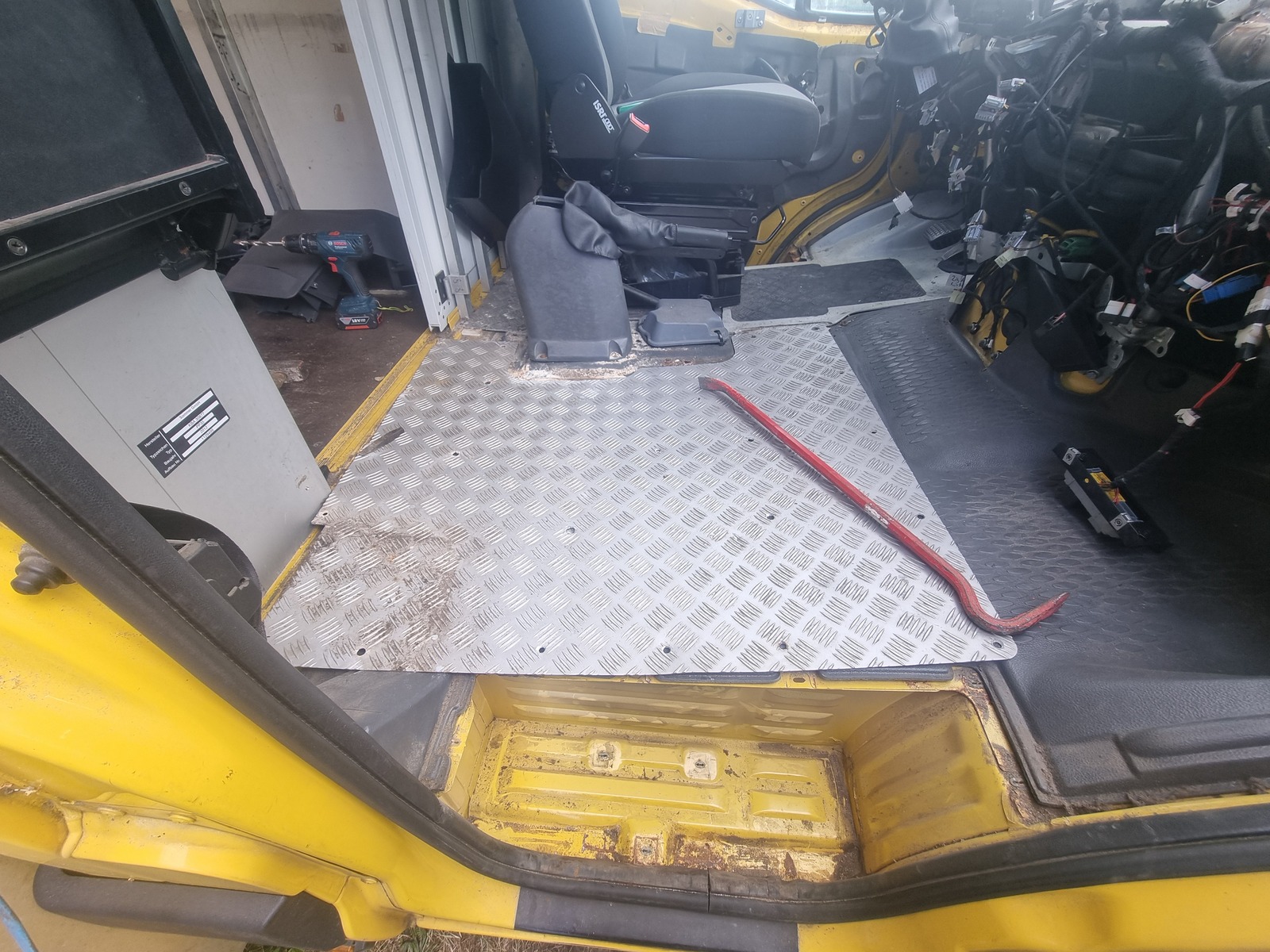

DHL Postkoffer (Iveco 35S11) zum Dauercamper (naja zumindest 9 von 12 Monate)

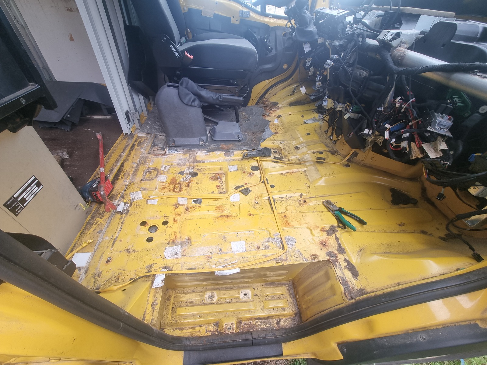

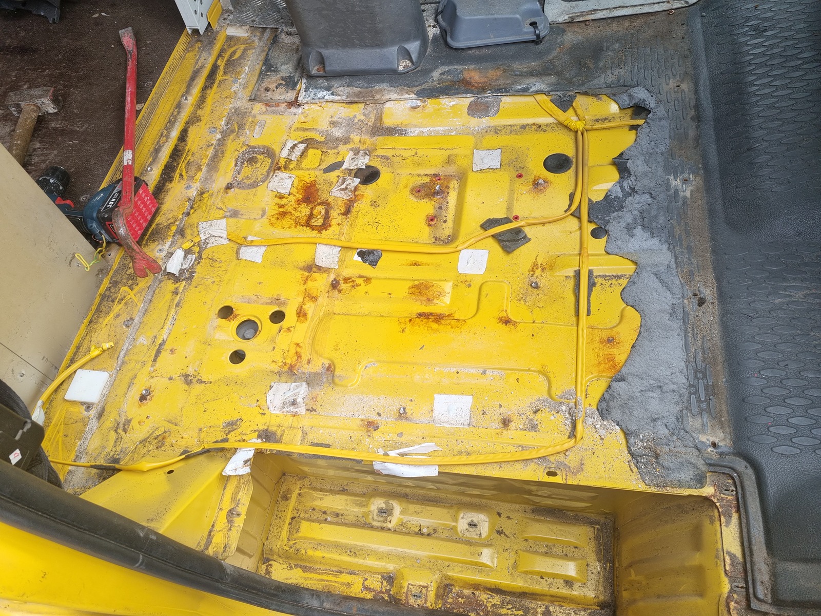

Boden in der Fahrerkabine, wieder alles raus und erstmal entrosten

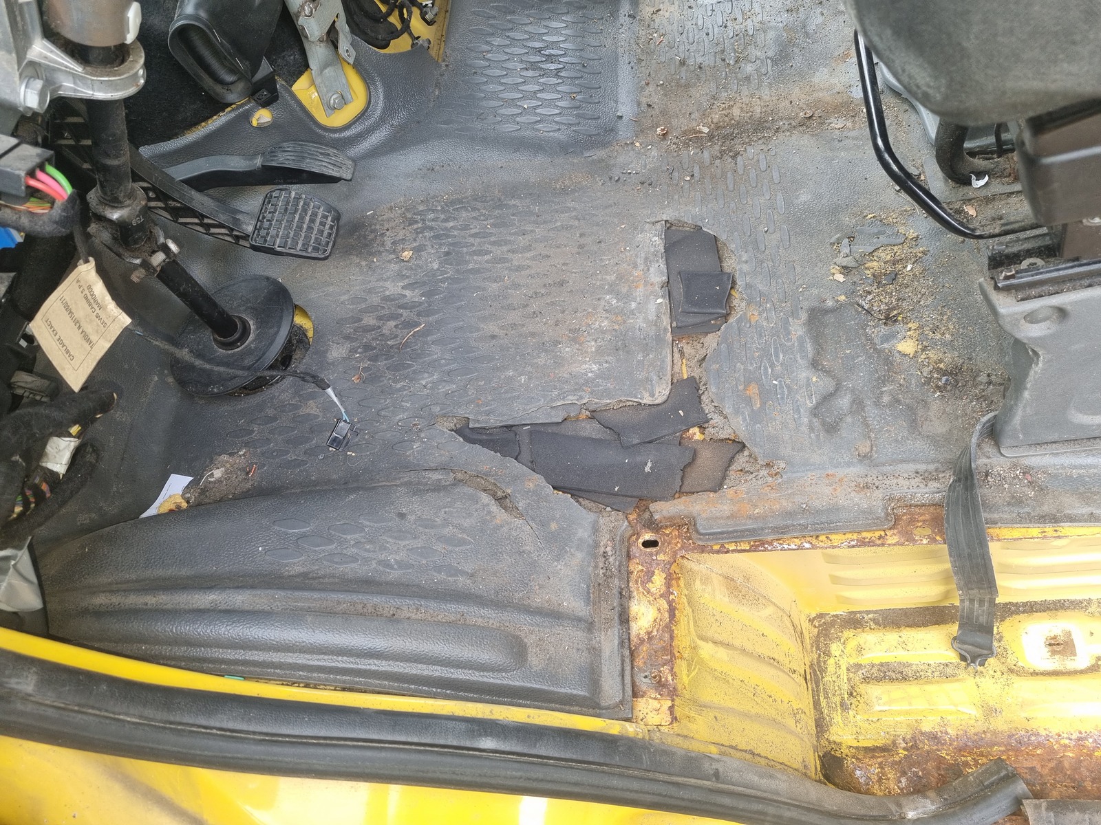

Nun ist der Boden der Fahrerkabine dran.
1. Eintrittstufen raus, hier verbergen sich schon die ersten Überraschungen
Beifahrerseite
Fahrerseite (Ja das unter dem Guckloch ist mein Schuh)
2. Erstmal richtiges Werkzeug ran schaffen, denn die die Blechplatte mit Ihren verrosteten Schrauben haben mir eine gewaltfreie Entfernung nicht ermöglicht :D
Hier sieht man auch den Grund für den Rost, wo das Streusalz hinkommt war wohl auch mal Wasser...
Gummimatte nach und nach rausgerissen,…
Weiterlesen

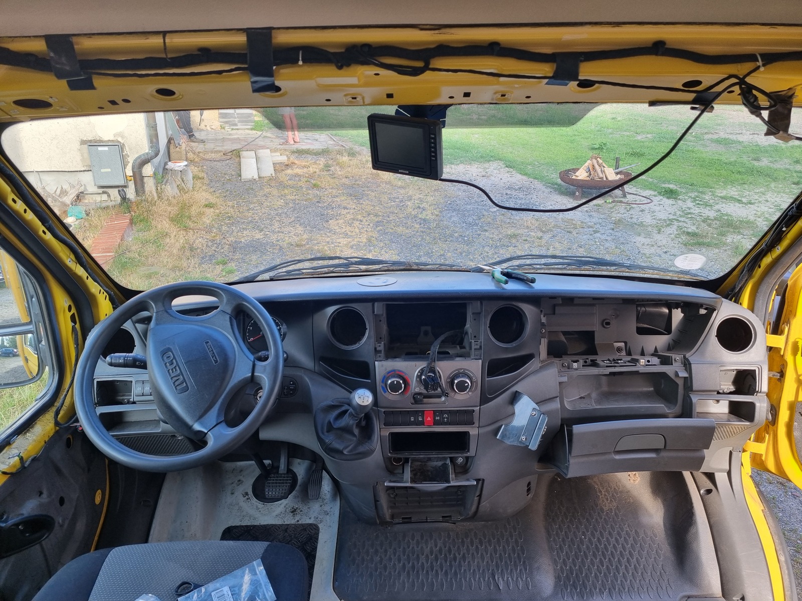

Cockpit komplett gefilzt und wieder eingebaut
Ich hab alle Teile einzeln gefilzt. Hab mir vorher einen Plan gemacht, grob abgemessen und dementsprechend die berechnete Menge an Filz bestellt.
Ich hab sowohl selbstklebendes (grau) benutzt, als auch Filz (anthrazit) verarbeitet welches vorher mit entsprechendem Kleber eingespsprüht werden musste.
Erst genanntes ist im Einkauf teurer, aber man hat auch weniger Aufwand bei der Verarbeitung. Dementsprechend umgekehrt. Das rohe Filz als auch das zu beklebende Teil müssen vorher mit Sprühkleber…
Weiterlesen

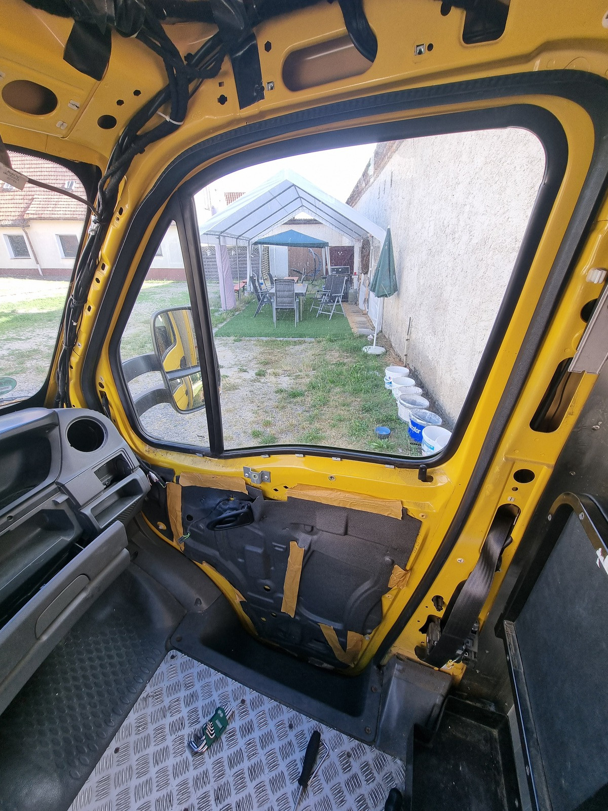

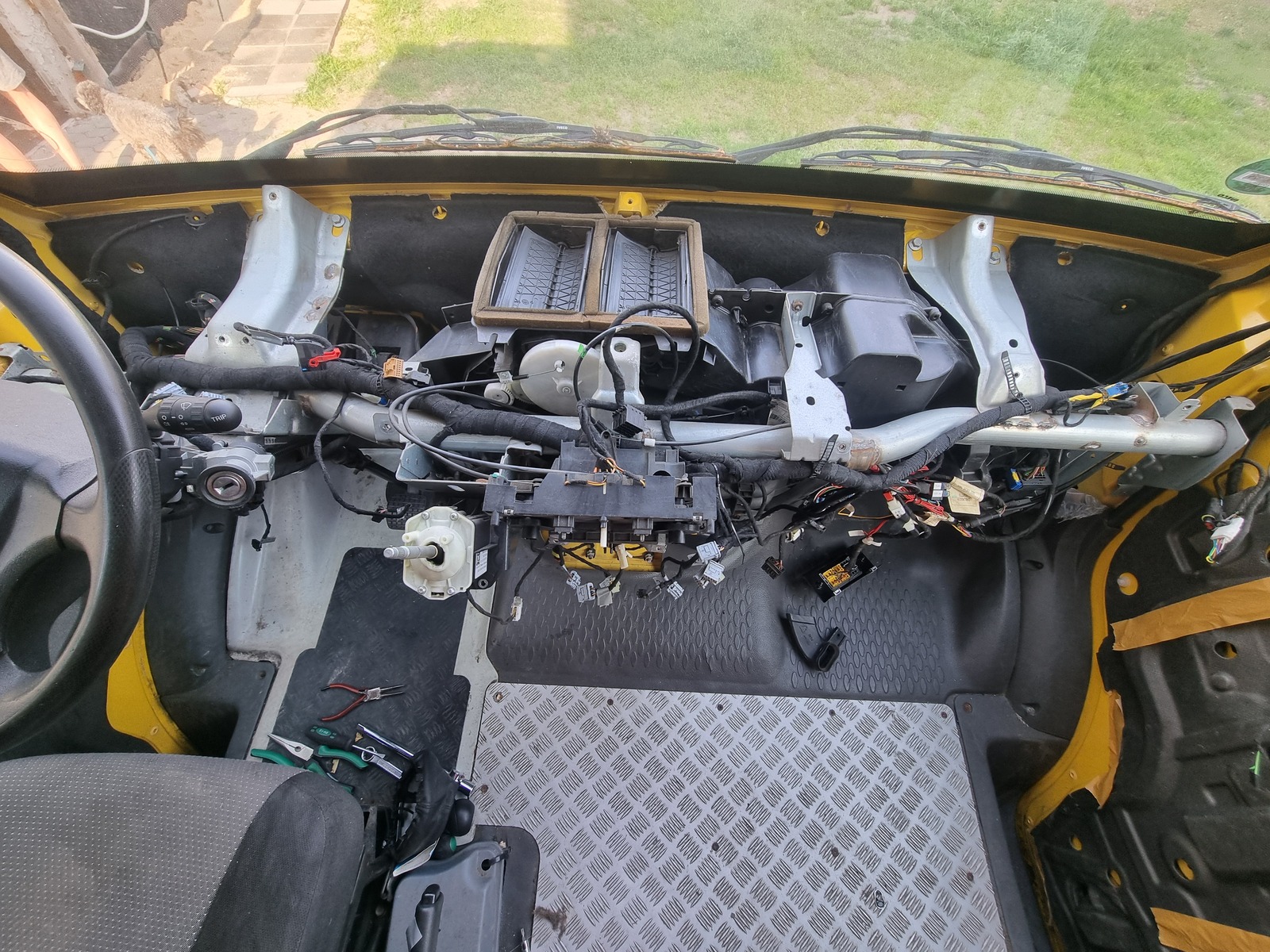

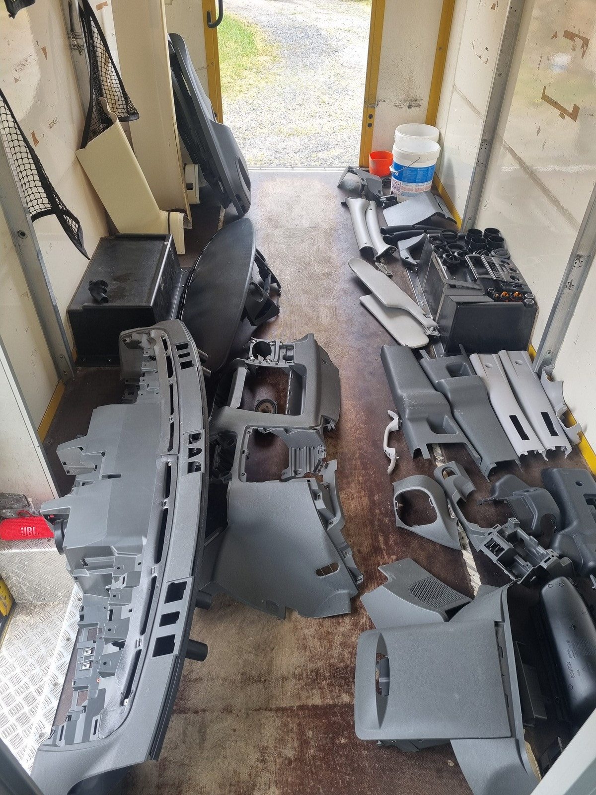

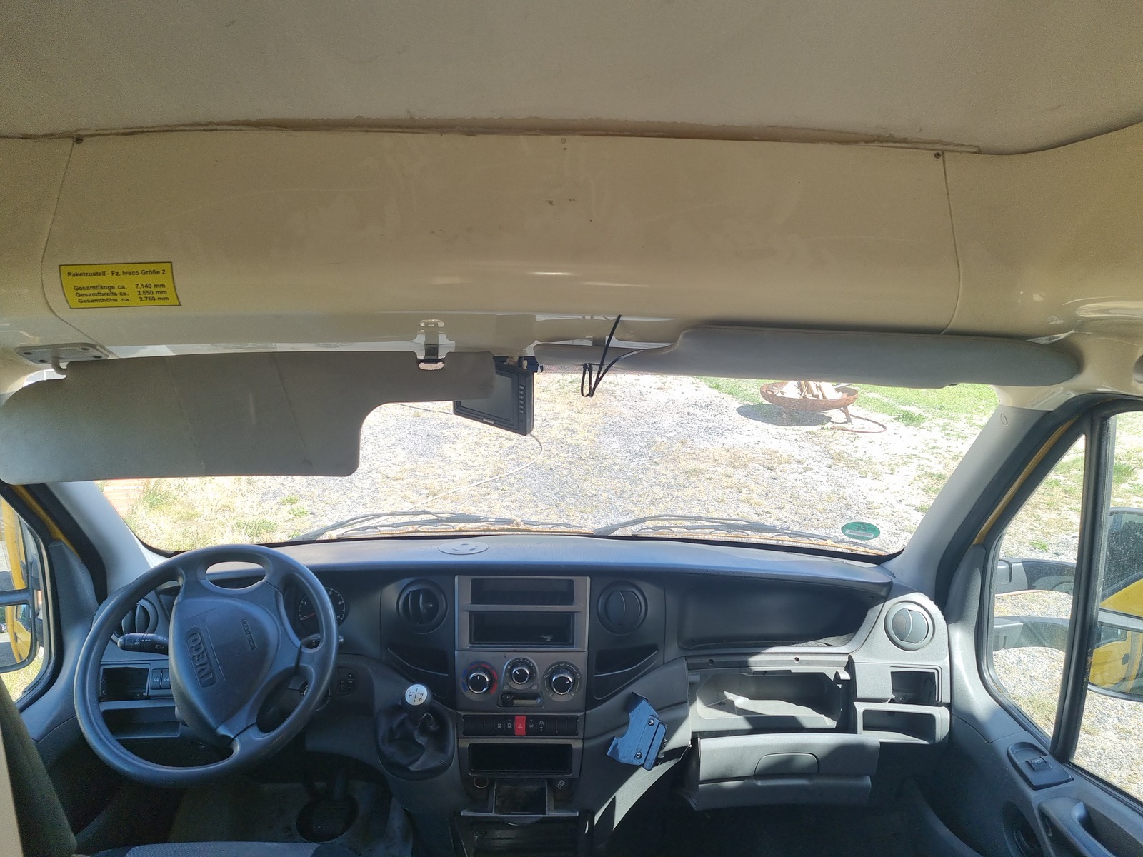

Fahrerkabine - Alles muss raus!
Alles noch drin
Decke runter
Türen nackig
Erinnert langsam an einen Traktor, fährt auch noch :D
Wohin jetzt bloß mit dem ganzen Kram?
Weiterlesen

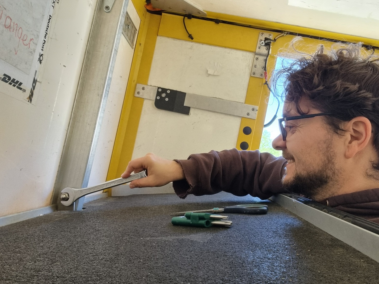

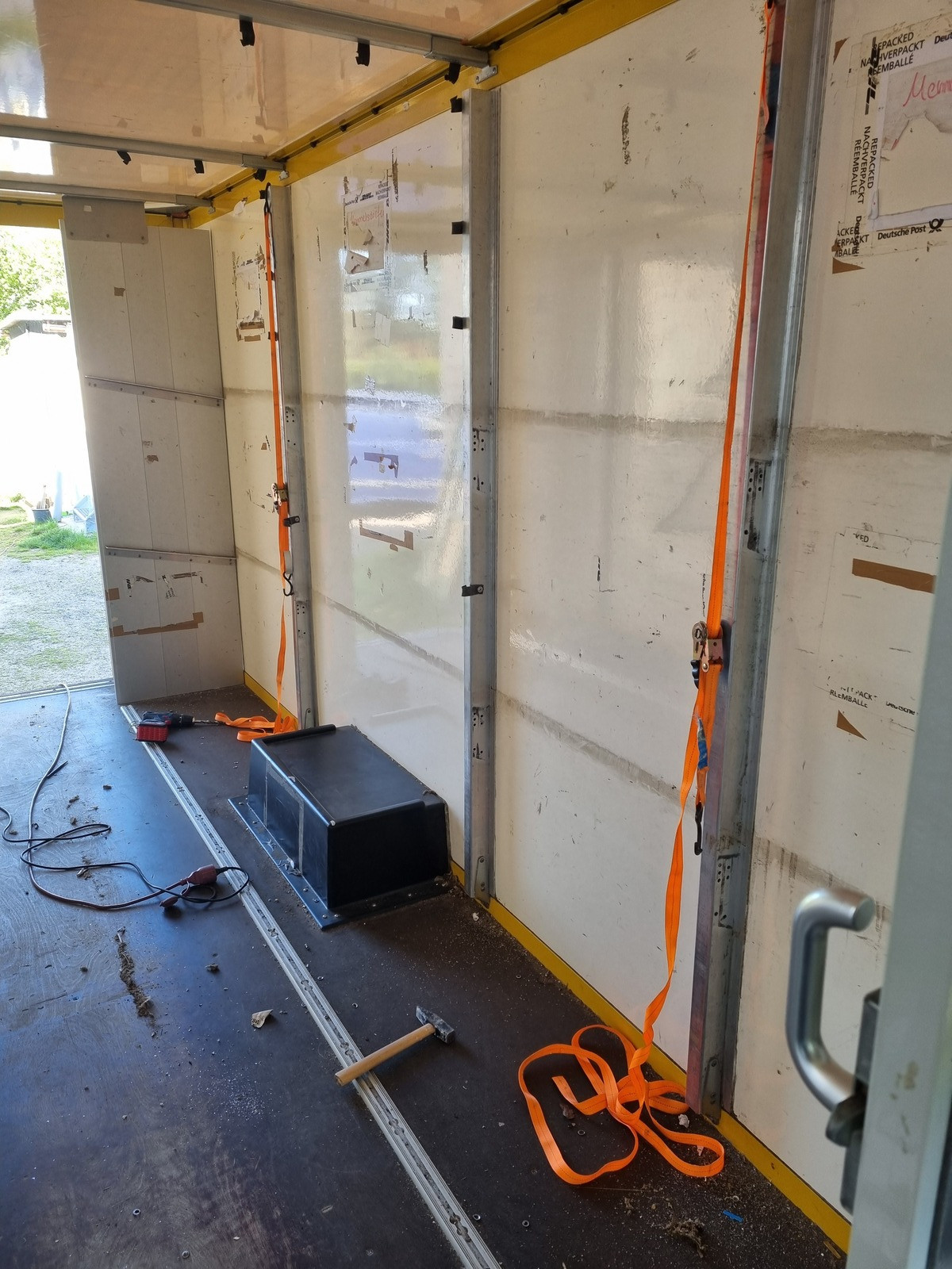

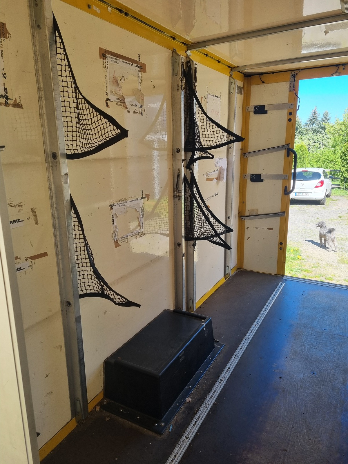

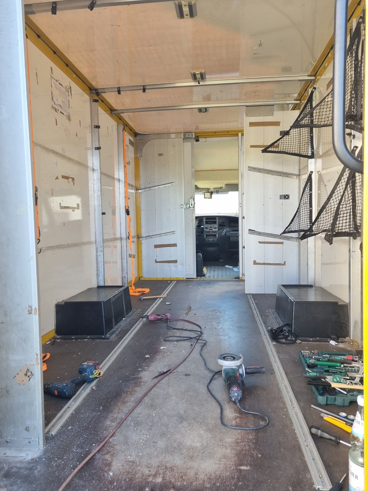

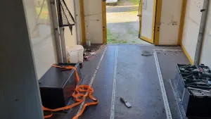

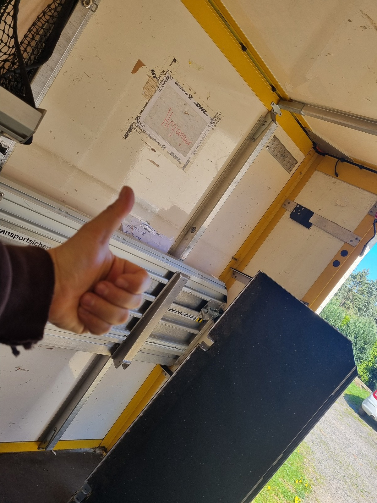

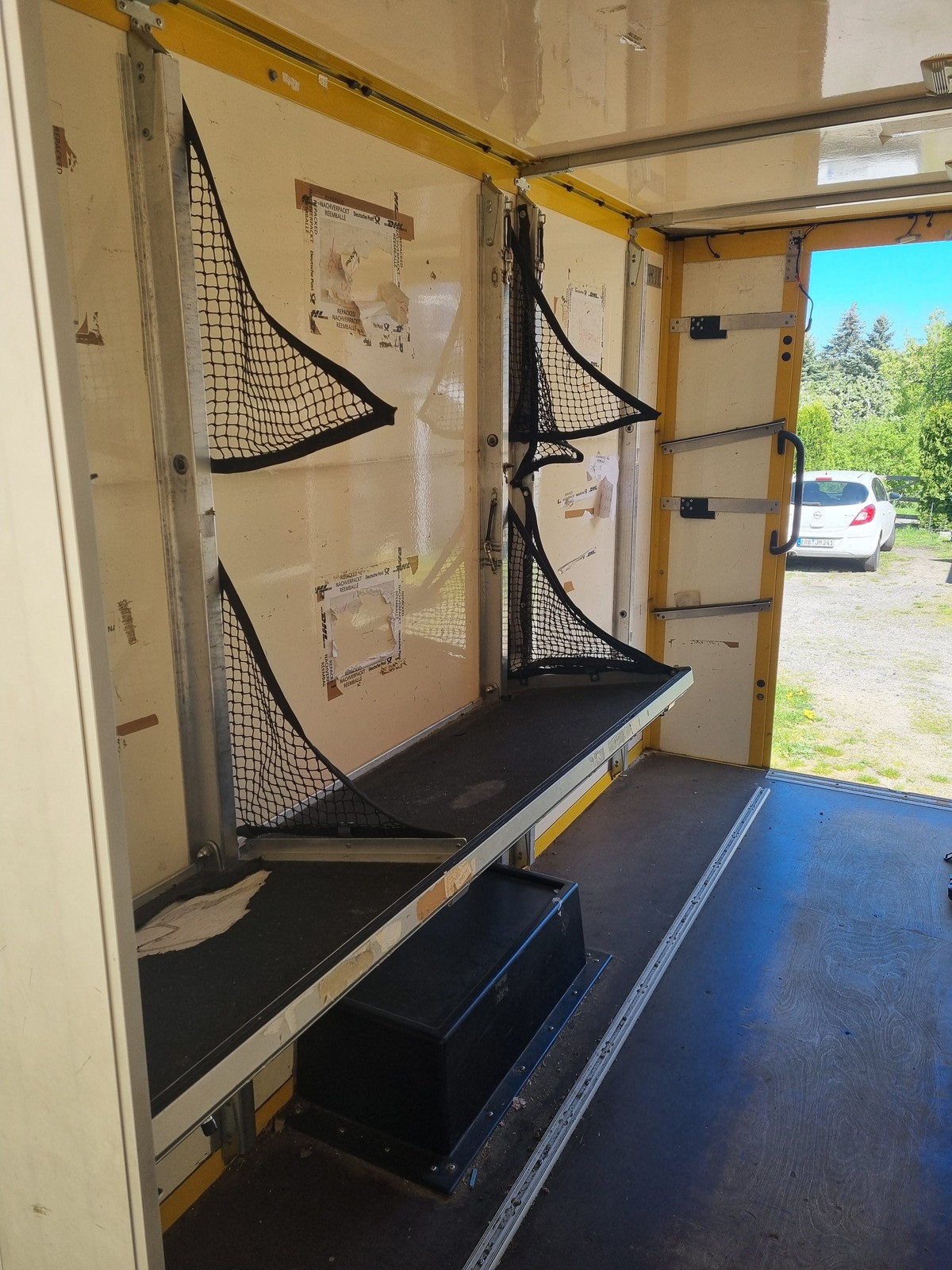

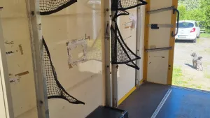

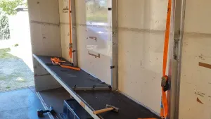

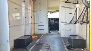

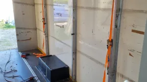

Erstmal raus mit den Regalen!!!
Hier grinst er noch :D
Erstes Regalteil draußen
Läuft...

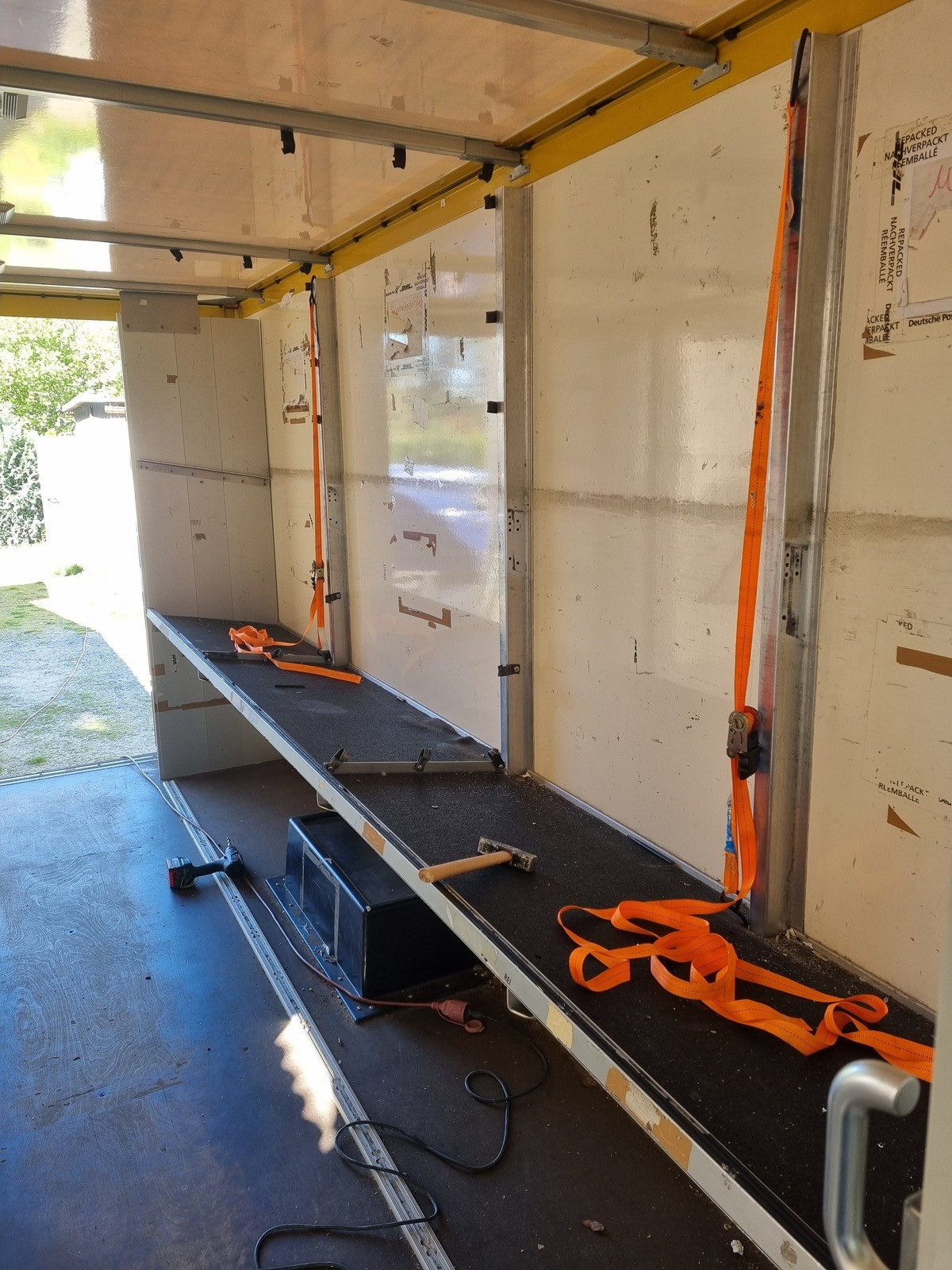

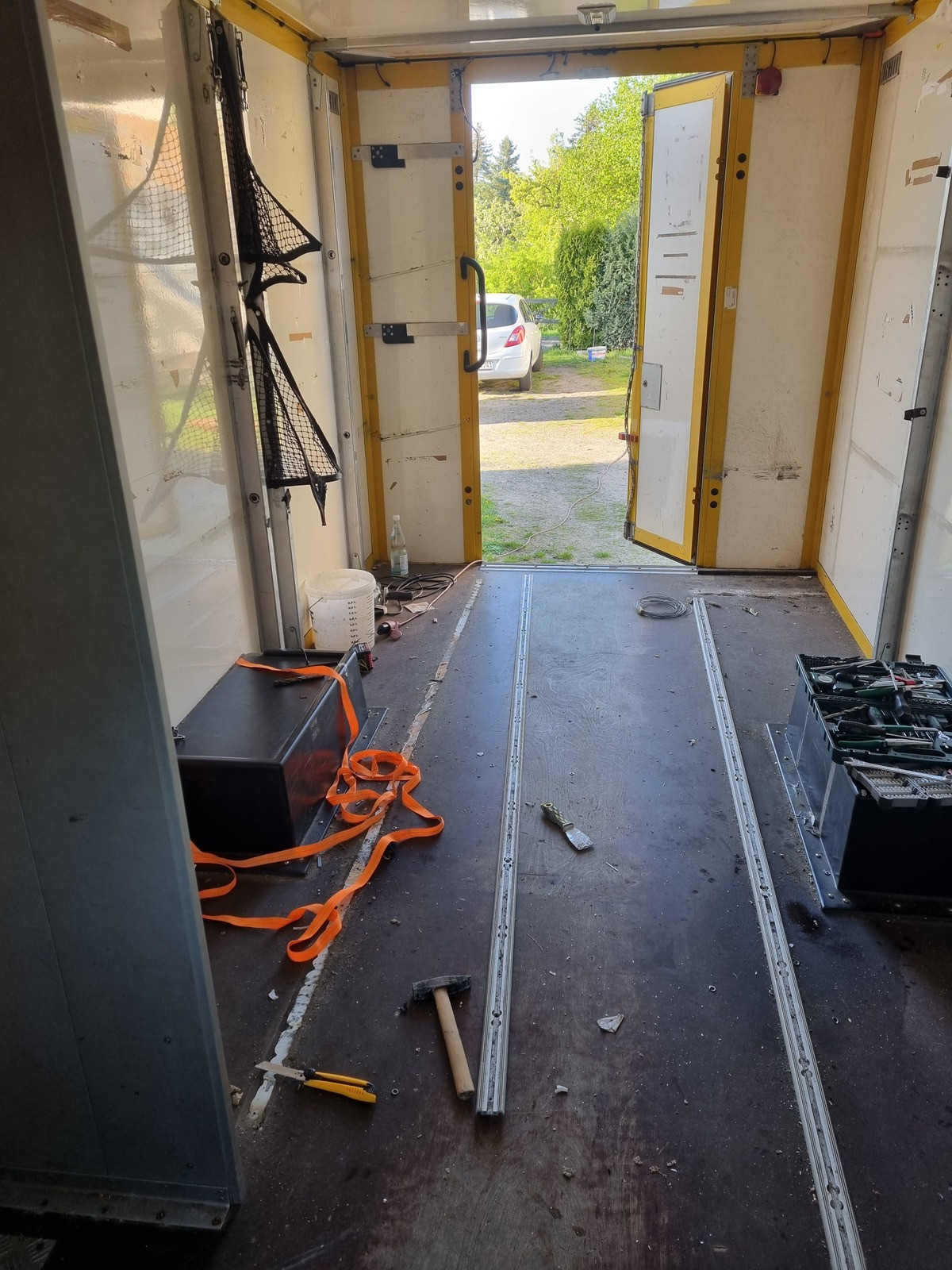

Die leichte Regalseite ist raus... nun beginnt die Nietenfreude
Ich habe bereits geflucht, gejammert und noch mehr geflucht...
Auf Raten von Olli (Youtube) habe ich mir anständige Kobaldbohrer besorgt, läuft!!!
Die Flex hat dann den restlichen Ärger verpufft...
Bodenleisten sind dann auch nach einigem Ärger raus.
Weiterlesen
