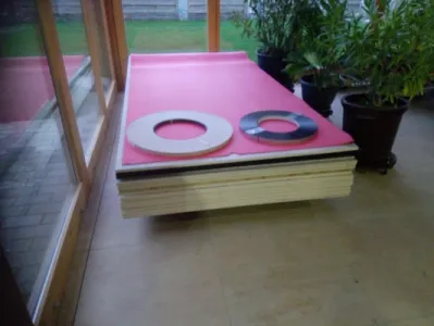

Frebeka, das "Fünfte"
  • RSS-Feed
der Möbelbau, Teil 1, bauen ohne Fahrzeug.....
Das Plattenlager, abgeholt bei der Firma Vöhringer, Trochtelfingen

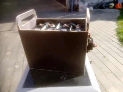

die Lifepo4 mit 280 Ah
heute Belastungstest mit 2000 W alles gut, da geht was...

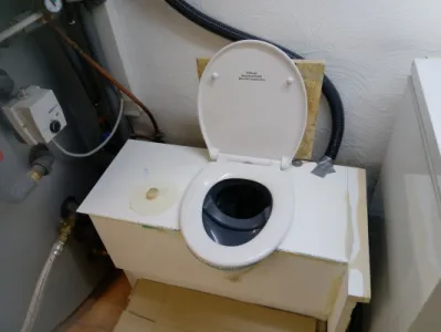

die Trenntoilette
der Einsatz und der Toilettendeckel wurden gekauft, die restlichen Teile sind Made by frebeka. Feststoffe in Behälter mit 30 l Müllsack, Urin in 60 l Tank unterm Fahrzeug, die Leerung erfolgt von aussen

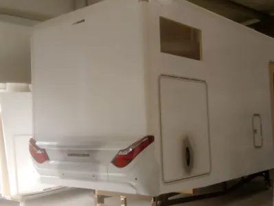

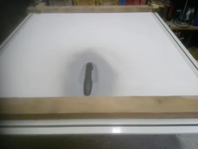

die Feinarbeiten, Teil 1
die Griffmuschel der Beifahrertür wurde mit einer Gipsabdruckform nachgebaut und mit den Orginalschloßteilen in die Klappe eingebaut. Angebunden wurde die Schliessung der Klappe und der zusätzlichen Eingangstür an die Fahrzeugzentralverriegelung.

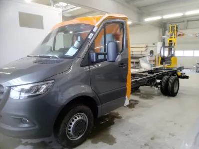

das Fahrgestell
x Mercedes Sprinter 519 CDI mit 5500 kg, Luftfederung, Spurverbreiterung, hydraulische Stützenanlage, Anhängerkupplung, 210 mm abgesenkte Garage, Automatik, Abstandtempomat, Spurhalte und Seitenwindassistent, LED Scheinwerfer, zusätzliche Dieselheizung, Wärmetauscher, Navi, Armlehnen..... das volle Programm

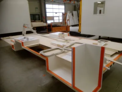

der Rohbau beginnt
Nach 14 Tagen ist die Bodenplatte fertiggestellt, die Kabine ist nach weiteren 14 Tagen zusammen
