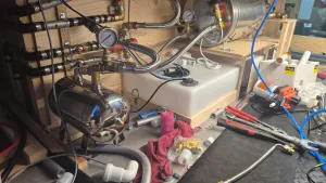

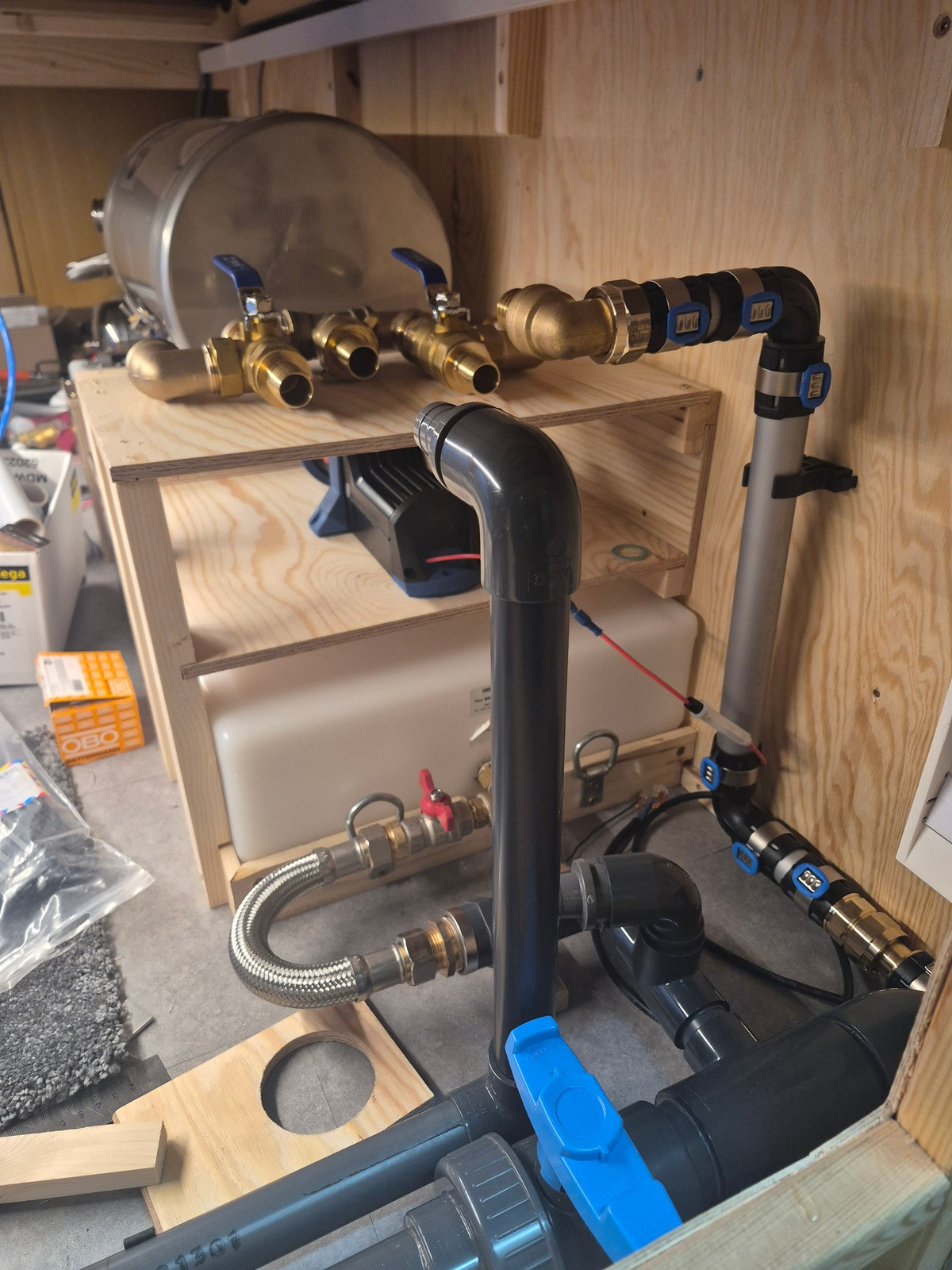

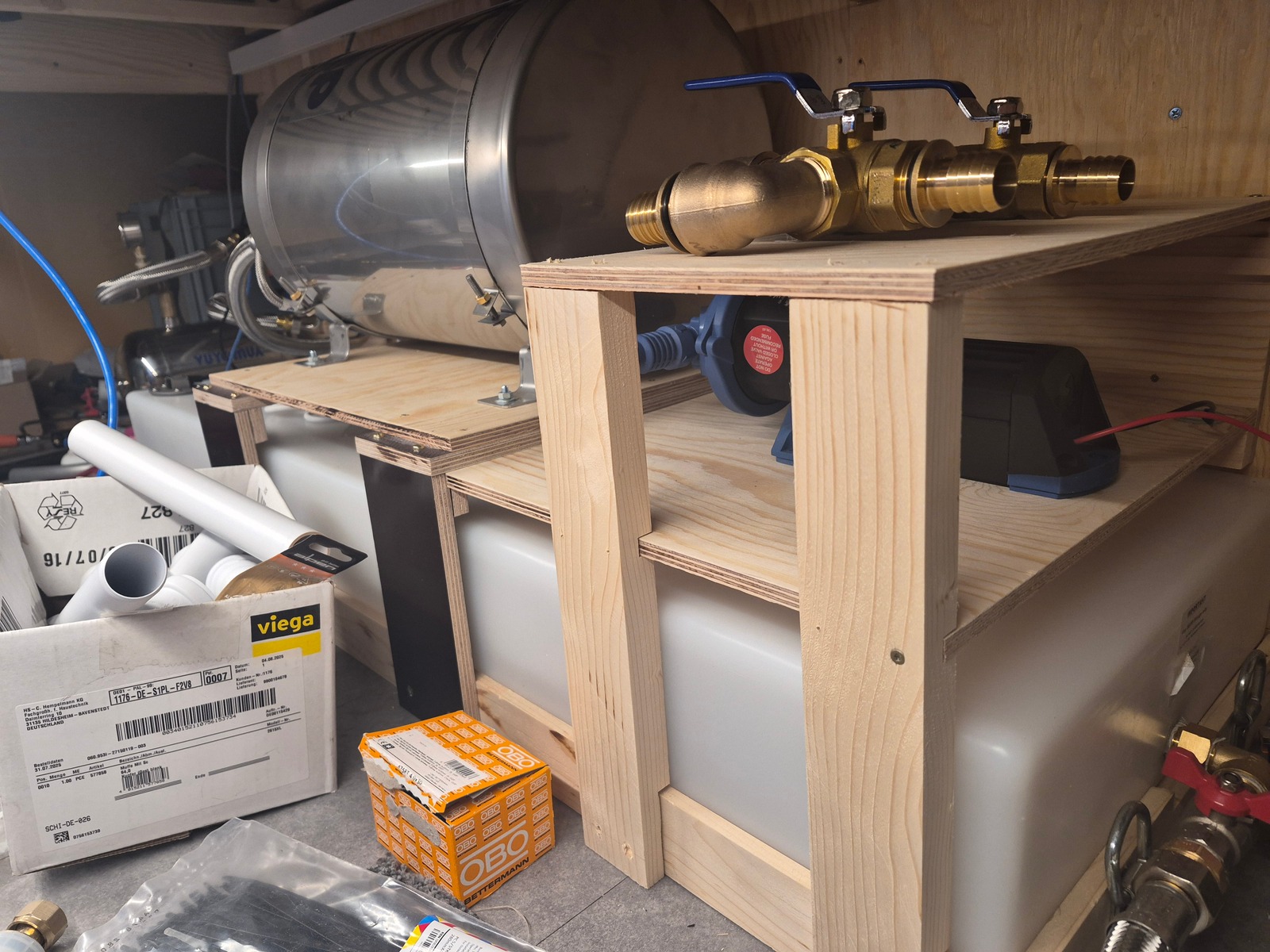

Im Bereich des Grauwassertank ging es auch ein wenig weiter
15.03.26
Nachdem der Tank nun endlich im Fahrzeug fest eingesetzt ist,
konnte endlich die Verrohrung angehen:
Auf dem rechten Bild ist die Hahnkombination zu sehen, mit der zwischen umpumpen aus dem Zwischentank in den Grauwassertank und dem Ansaugen für die Grauwassertankentleerung umgestellt wird. Dies kommt noch "Huckepack" über die Membranpumpe. :)
22.03.26
Heute die Böden für Pumpe und Hahnkombi eingepasst, sowie die anzubindenden Rohre ein wenig weitergebaut.

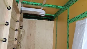

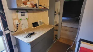

Kuchenzeile hat Rückwand bekommen
Wie im Titel beschrieben hat die Küche endlich eine Rückwand bekommen.
Nachdem der extra bestellte Egger-Schichtstoff sich nicht begradigen ließ, kam nun Alu-Dibond in 3mm zum Einsatz:
Nun fehlen nur noch die Sikikonfugen... 8)

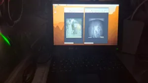

Die Elektroecke über der Garderobe hat Zuwachs bekommen ( ein Pi5 mit Videograbbern) für…

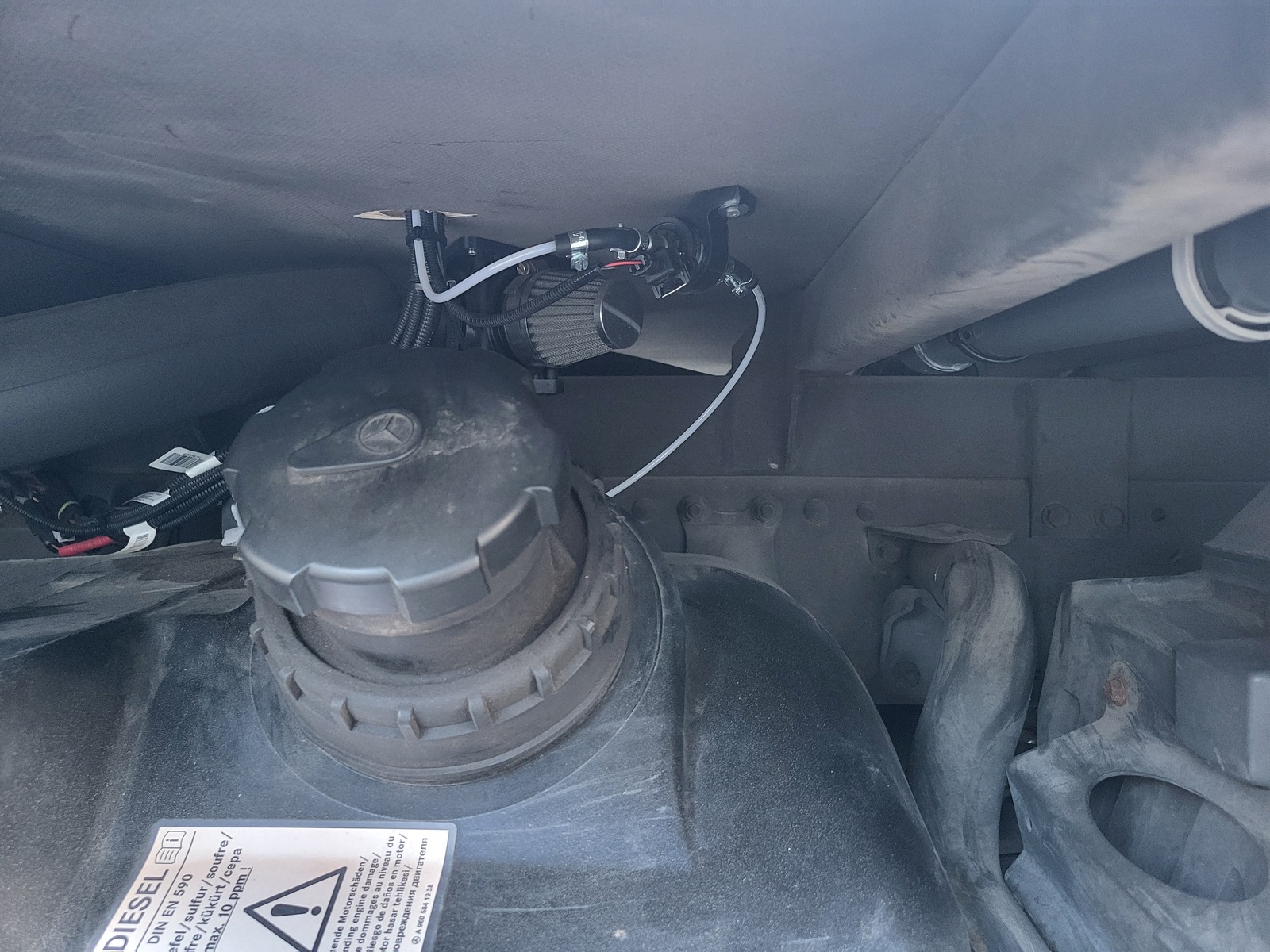

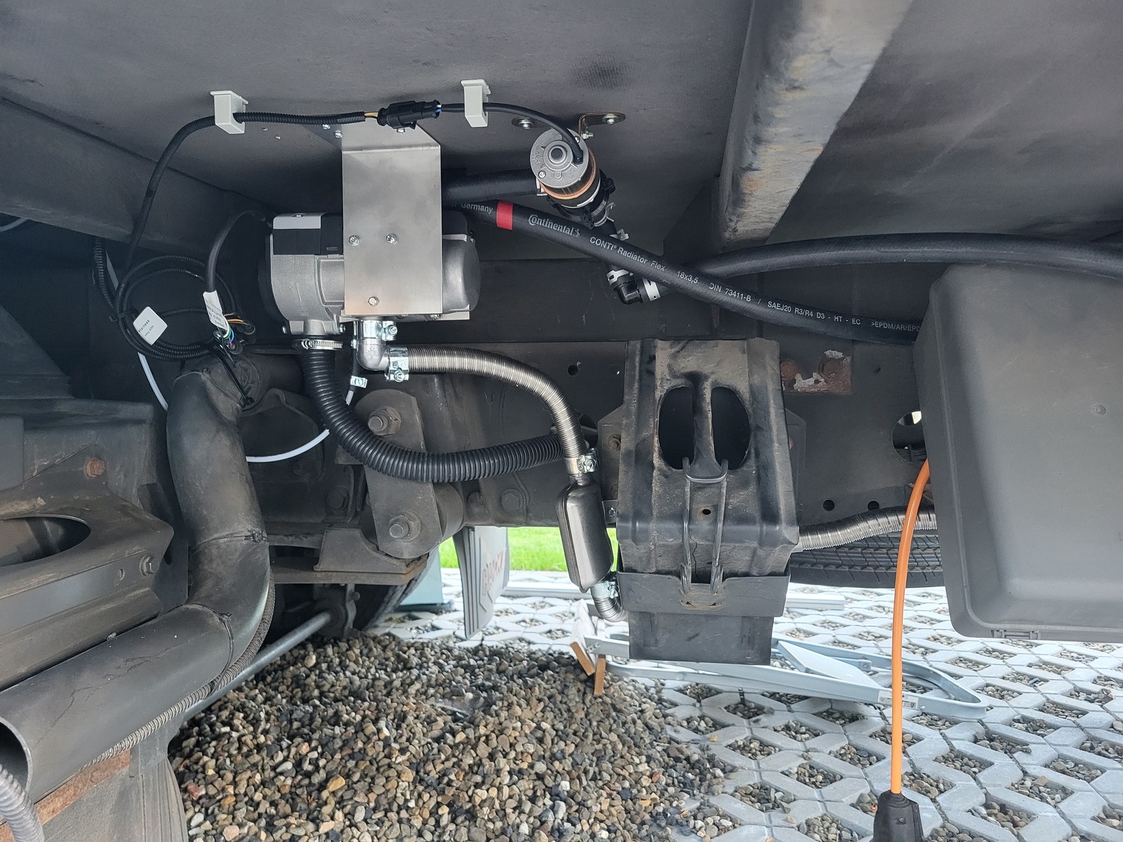

Die Autoterm Flow sitzt an ihrem Platz
19.10.2025
Die Flow hat nun auch Ihren Platz eingenommen
Die Dieselpumpe ist auch angeschlossen.
Nun noch die Verbindung nach innen vorbereiten und es könnte einen Probelauf geben...

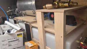

Nächster Step im Bereich Heizung / Sanitär
05.10. / 12.10.2025
Der Waschtisch hat nun seine fixe Position eingenommen und der Anschluss ist vollzogen
Der Heizkreisverteiler sitzt auch und hat seine ersten Anschlüsse bekommen
Der Puffer wartet auch auf den Einbau
