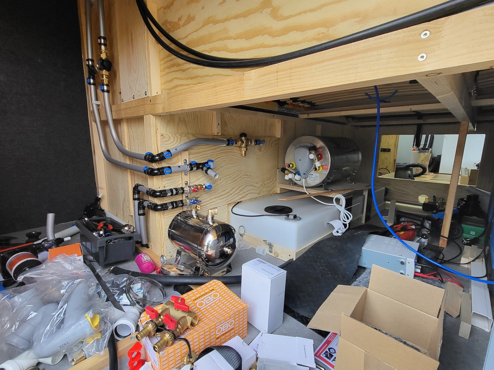

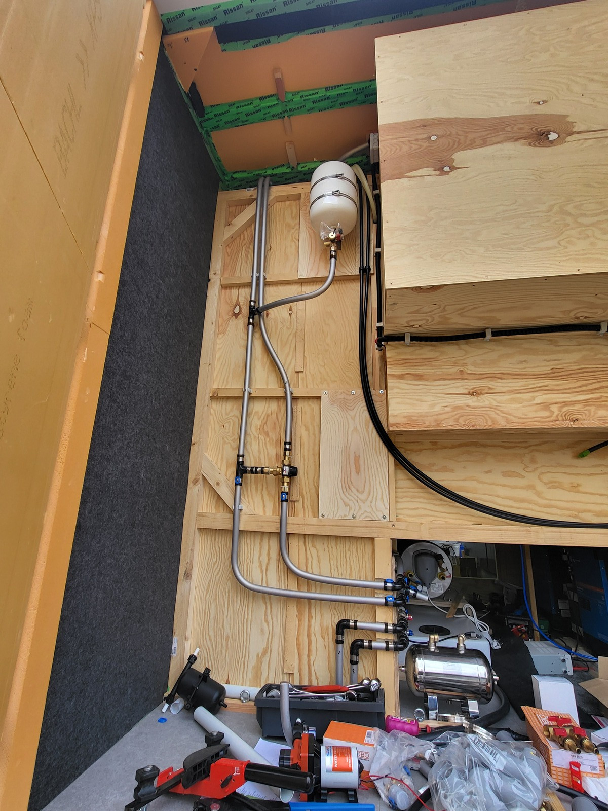

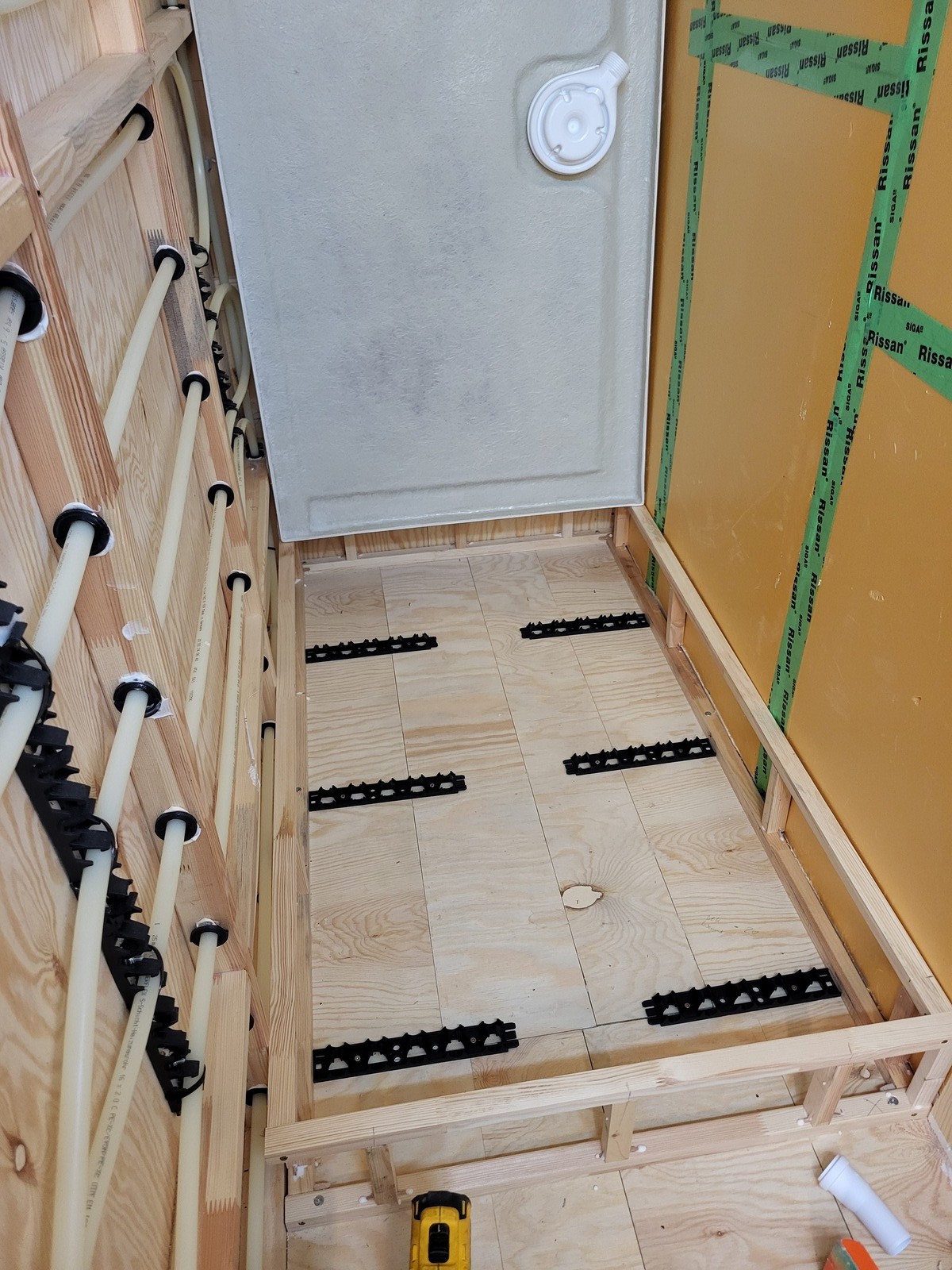

Brauchwasser geht auch ein wenig voran
22.03.26

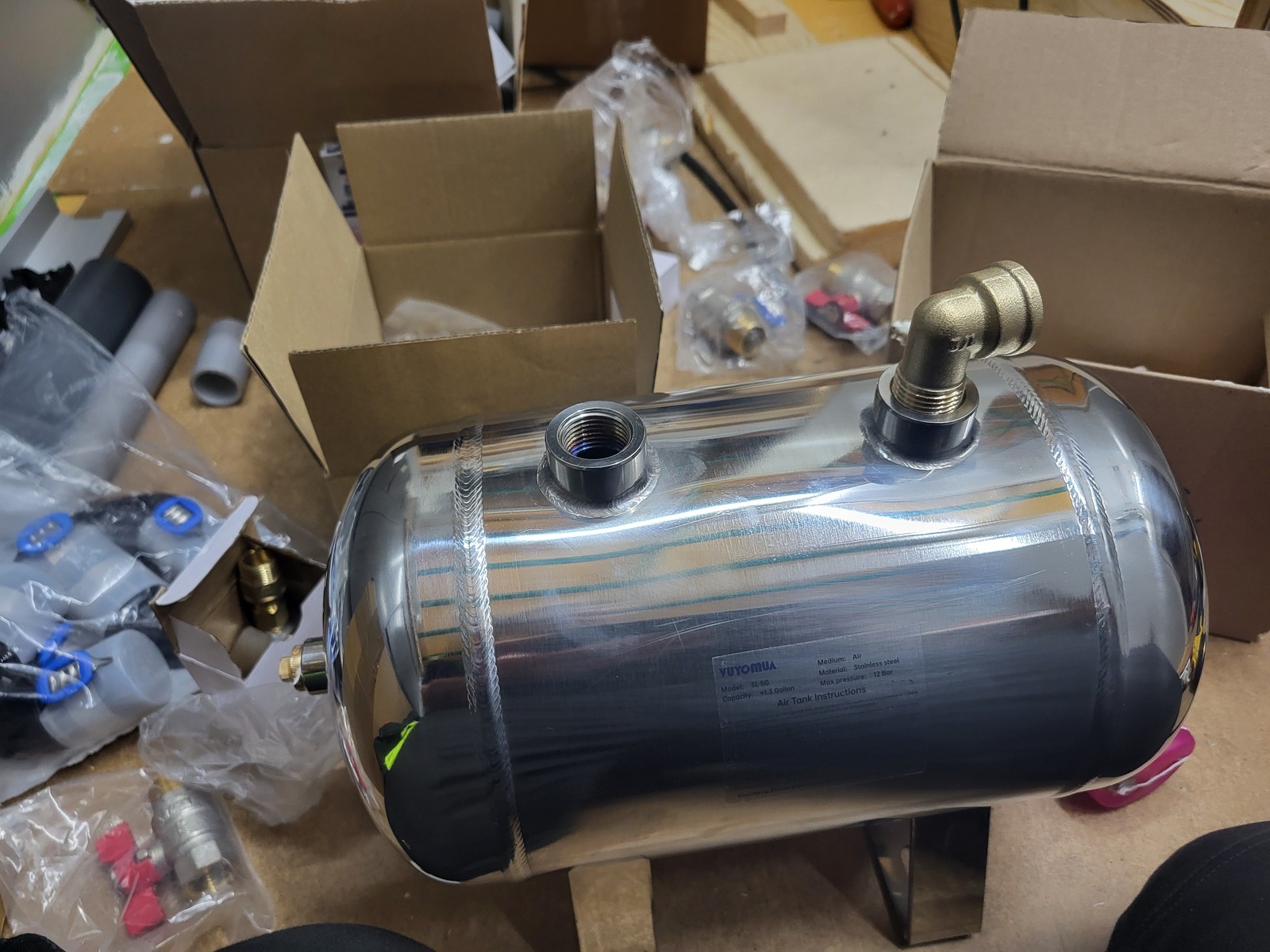

Nachdem es bei der Grauwasserpumpe stockte, die Anbindung des Warmwasserspeichers weitergebaut.
Wieder einmal gemerkt, das ein Gabelschlüssel fehlt ;( 36mm gehörte bisher nicht ins Equipment 34 u. 38 schon. Kommt aber die Tage.
Suche auch immer noch nach einer preiswerten und nicht zu schweren Lösung für die Wandverkleidung im Bereich der Dusche...
Ein Teil vom Osterwochenende 2026:
Wenn man Bestellungen nicht nur in den Warenkorb legt, sondern auch absenedet, dannn könnte auch geliefert…
Weiterlesen

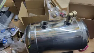

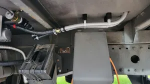

Im Bereich des Grauwassertank ging es auch ein wenig weiter
15.03.26

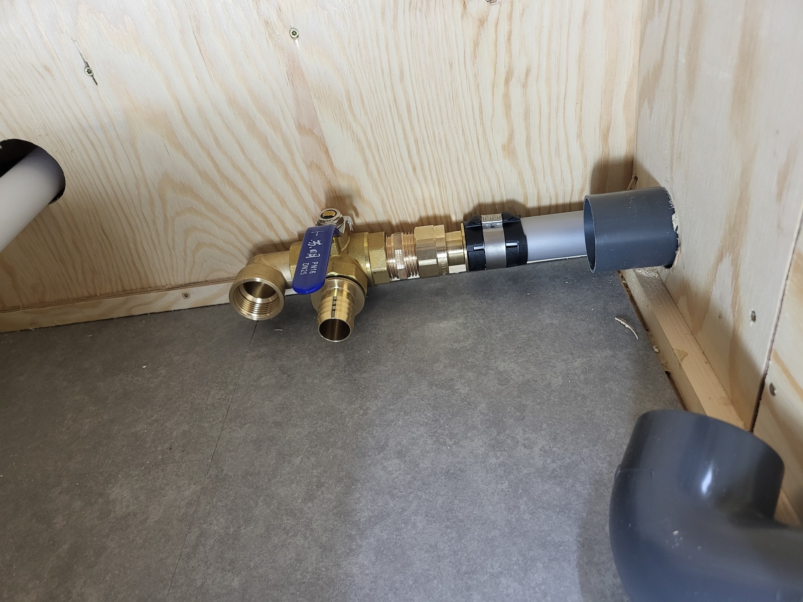

Nachdem der Tank nun endlich im Fahrzeug fest eingesetzt ist,
konnte endlich die Verrohrung angehen:

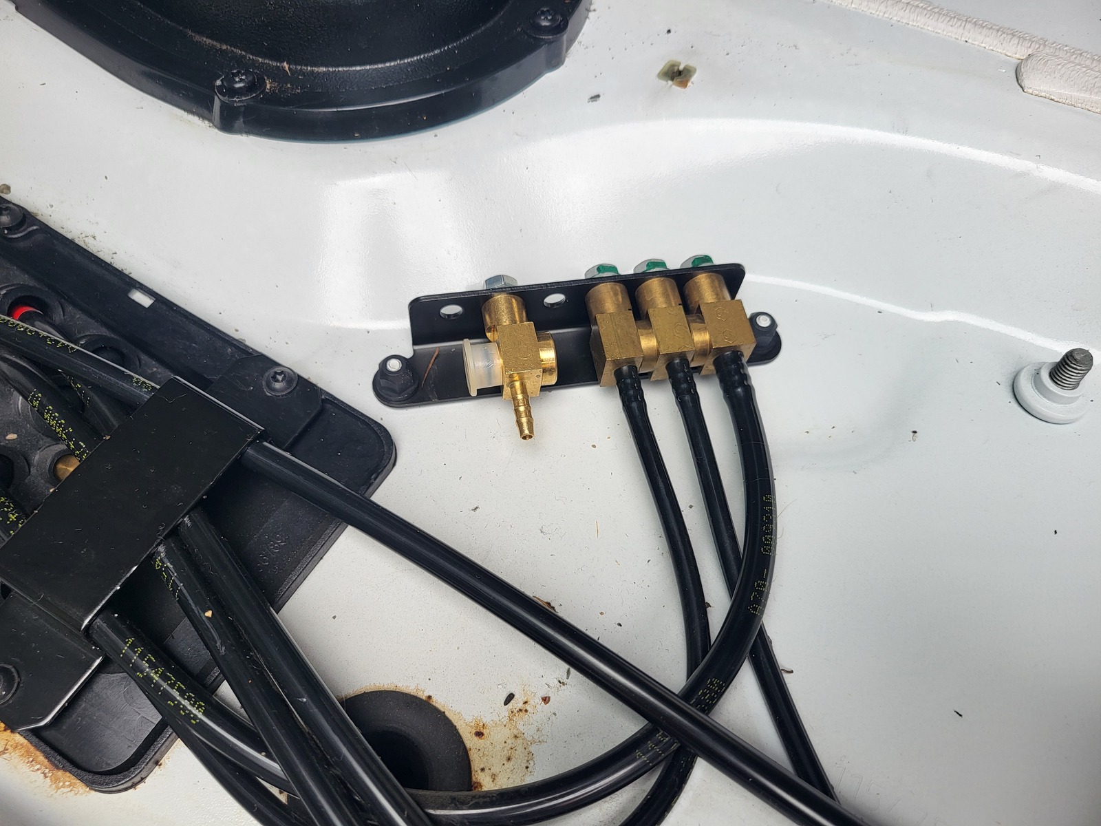

Auf dem rechten Bild ist die Hahnkombination zu sehen, mit der zwischen umpumpen aus dem Zwischentank in den Grauwassertank und dem Ansaugen für die Grauwassertankentleerung umgestellt wird. Dies kommt noch "Huckepack" über die Membranpumpe. :)
22.03.26

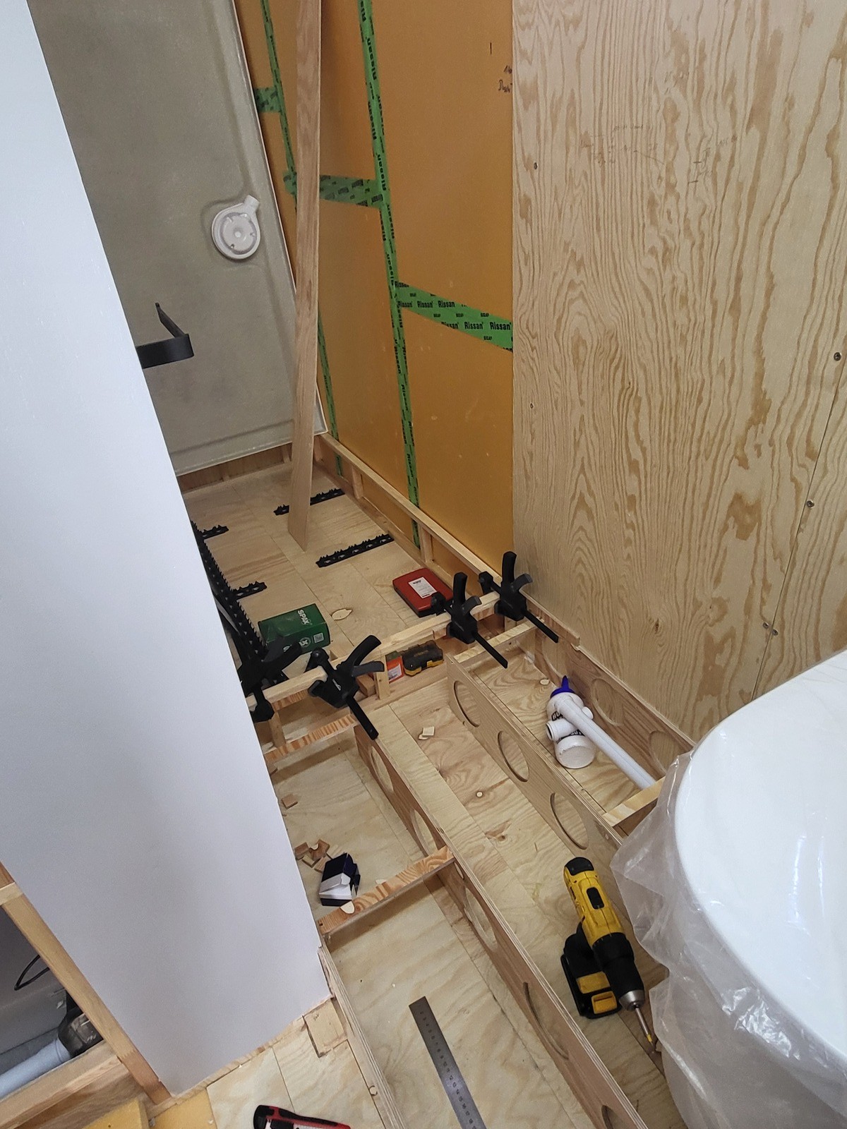

Heute die Böden für Pumpe und Hahnkombi eingepasst, sowie die anzubindenden Rohre ein wenig weitergebaut.

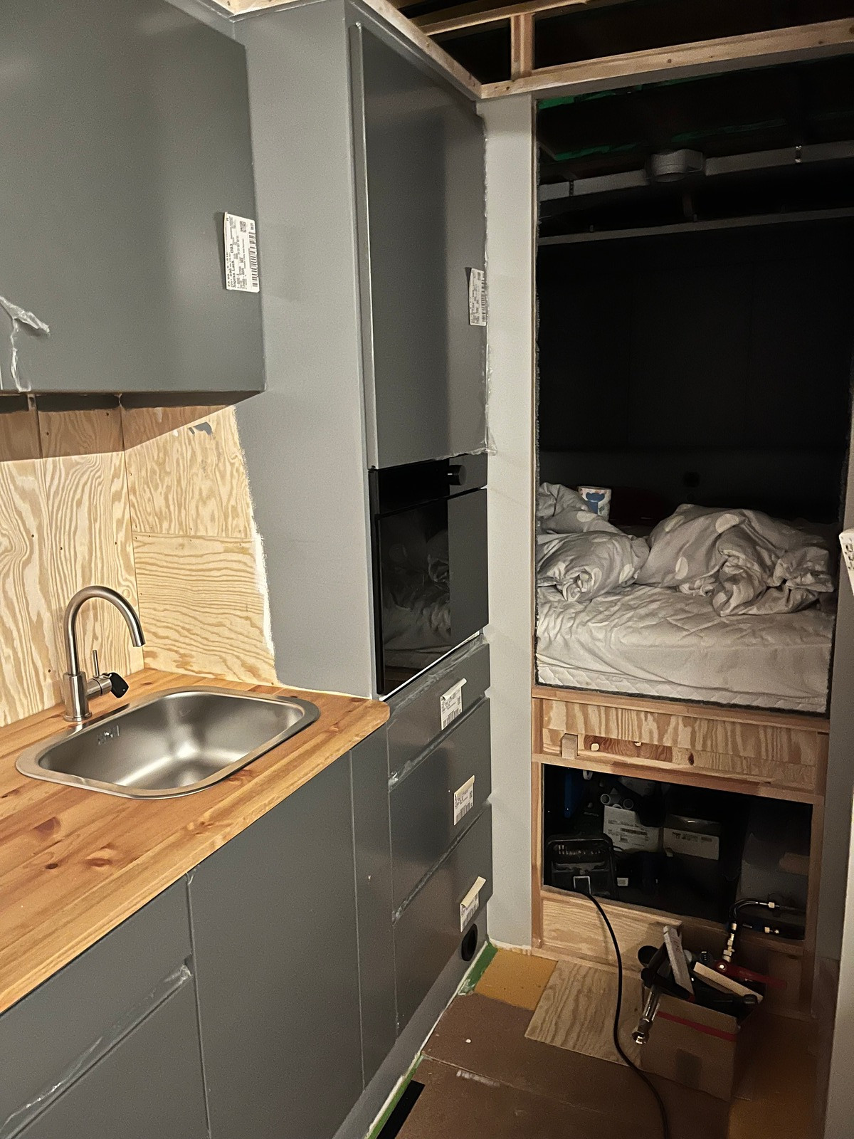

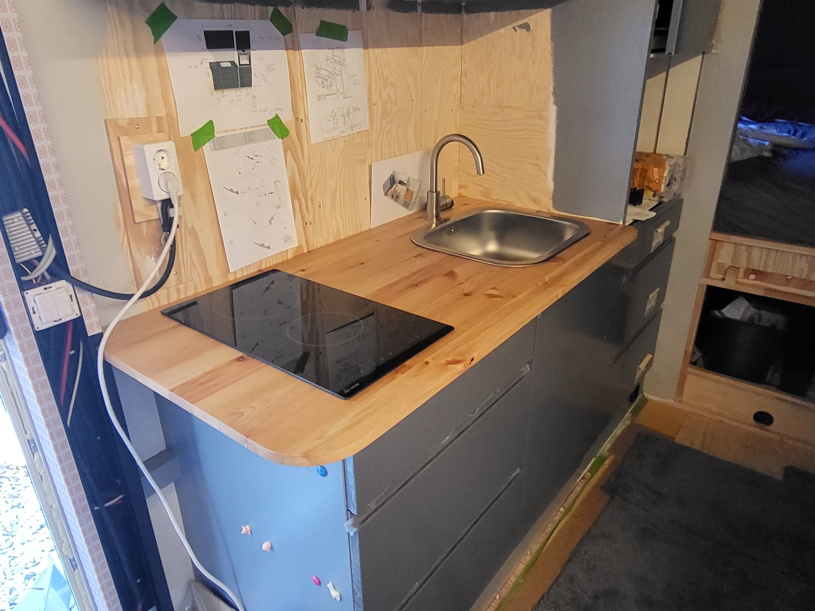

Die Küchenzeile wird so langsam...
Nun ist auch die noch offene Nische gefüllt... :)
Der Ofen sitzt, leider fehlten ein Teil der Schrauben für die Befestigung. ;(

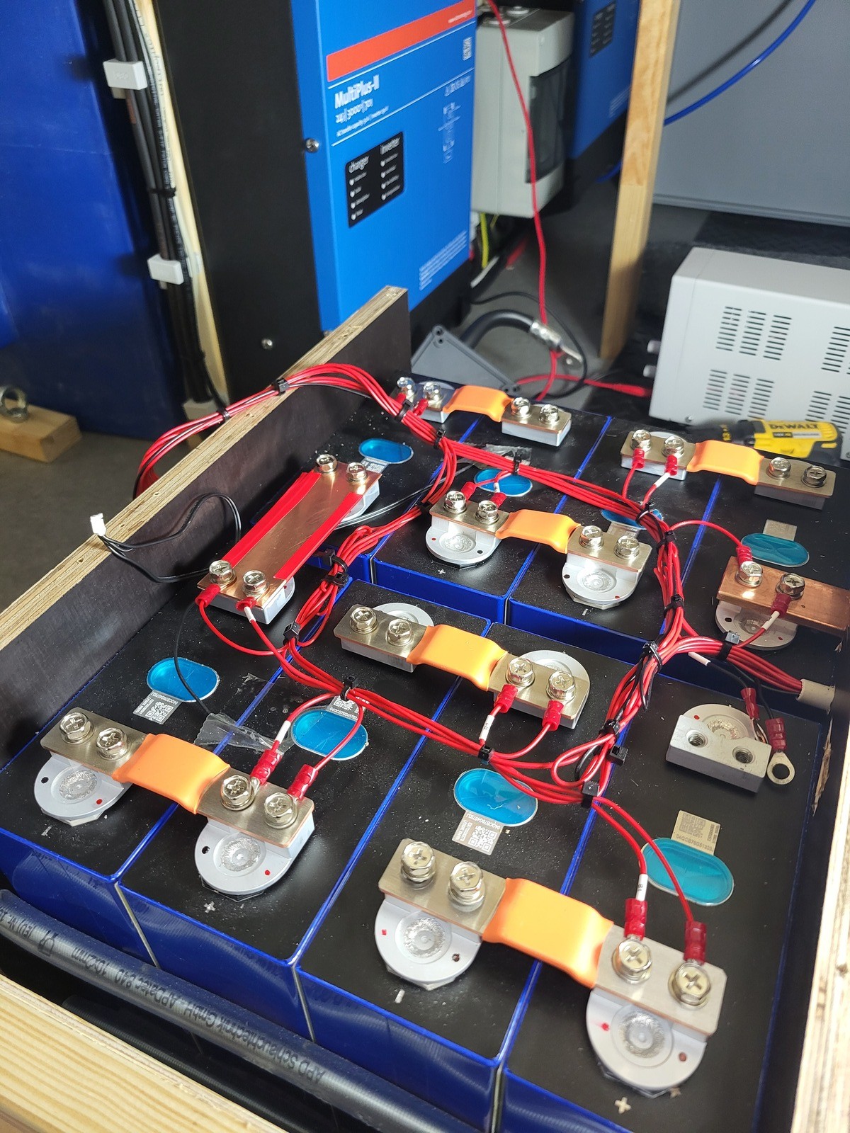

Erst Ausprobe hat ein weinig Probleme bereitet. Das BMS hat abgeschaltet, obwohl die angeforderte Leistung nicht zu hoch war.
Bei der Fehlersuche ist aufgefallen, dass die Strommessung nicht so sauber funzt - bei konstant knapp 90A wandert der Wert des BMS zwischen 20 und 130A hin und her. :(
Also den max. Wert für die Strombegrenzung hochgesetzt und siehe da, es klappt.
Mal…

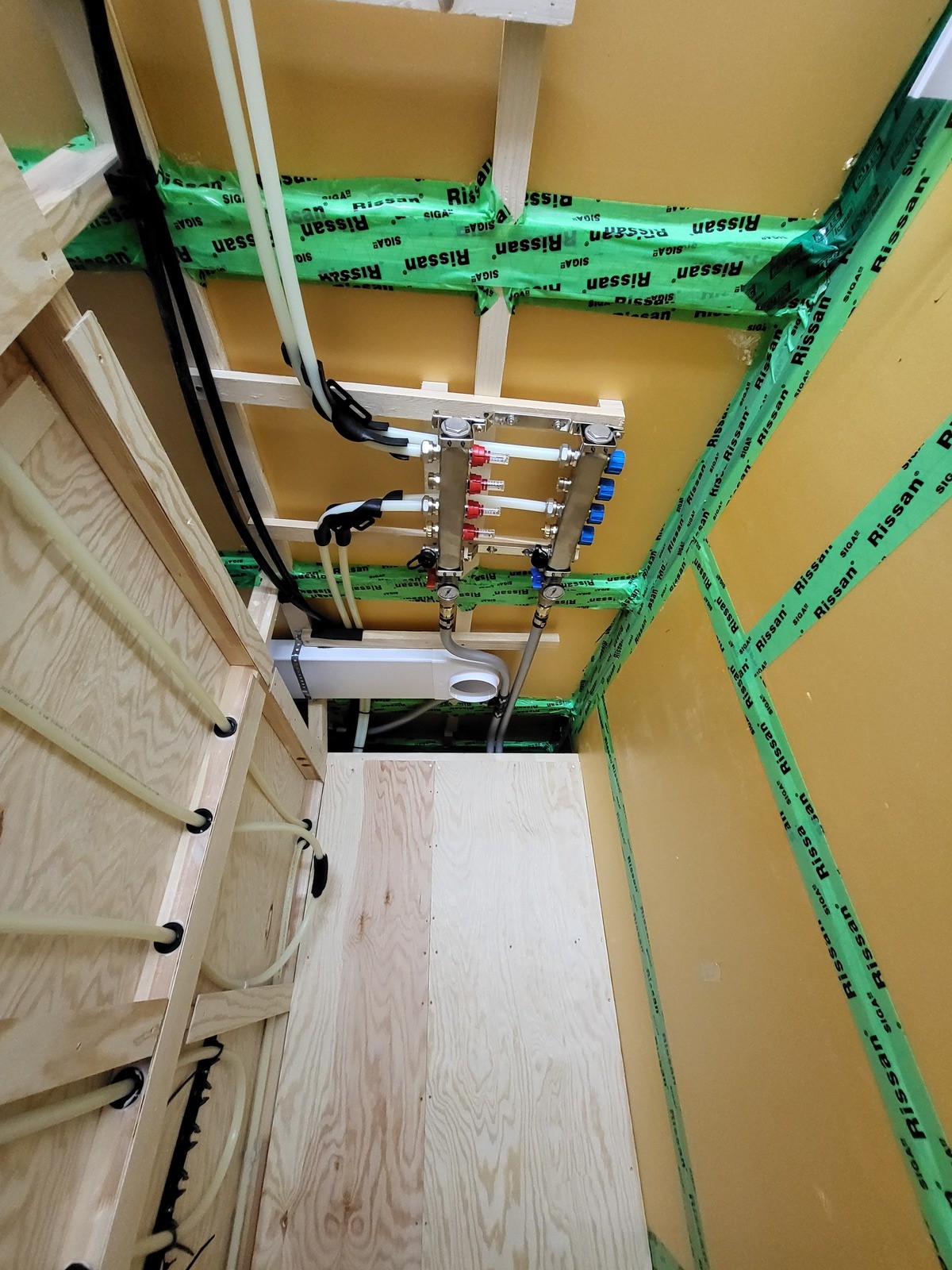

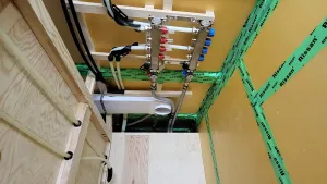

Nächster Step im Bereich Heizung / Sanitär
05.10. / 12.10.2025
Der Waschtisch hat nun seine fixe Position eingenommen und der Anschluss ist vollzogen
Der Heizkreisverteiler sitzt auch und hat seine ersten Anschlüsse bekommen
Der Puffer wartet auch auf den Einbau
Weiterlesen

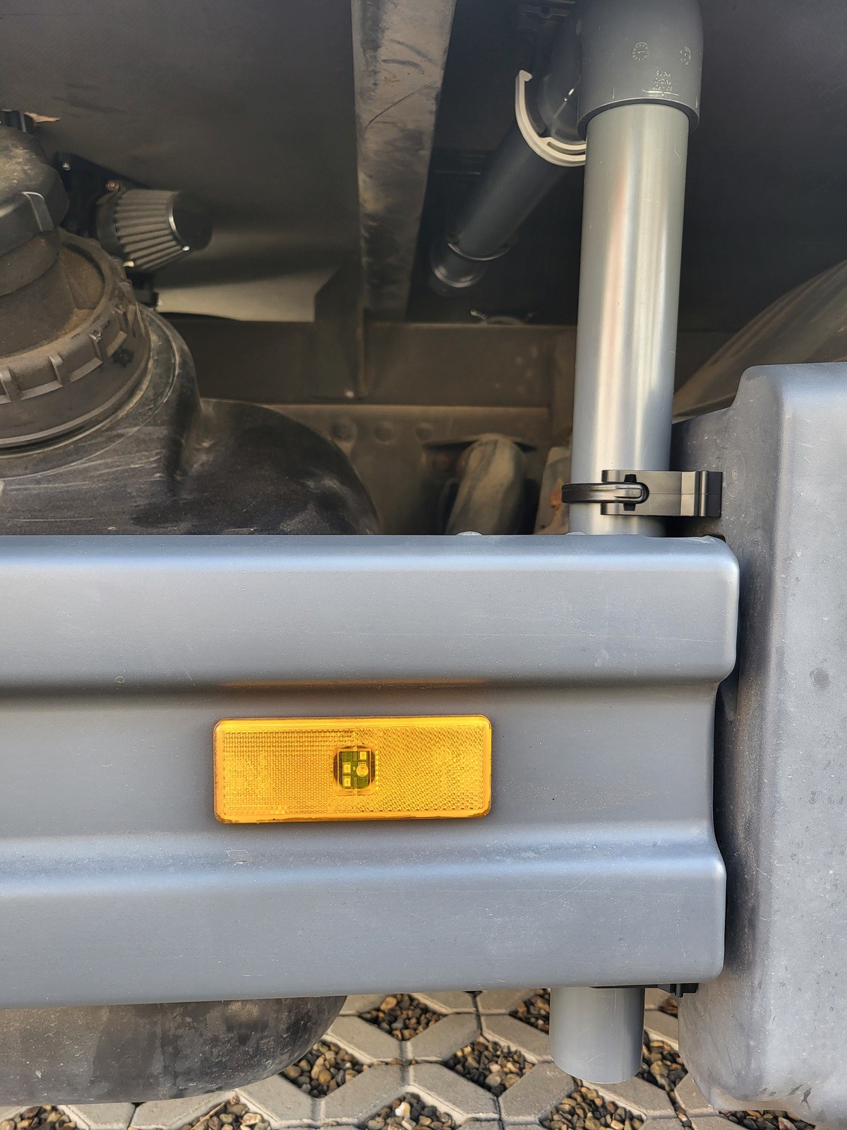

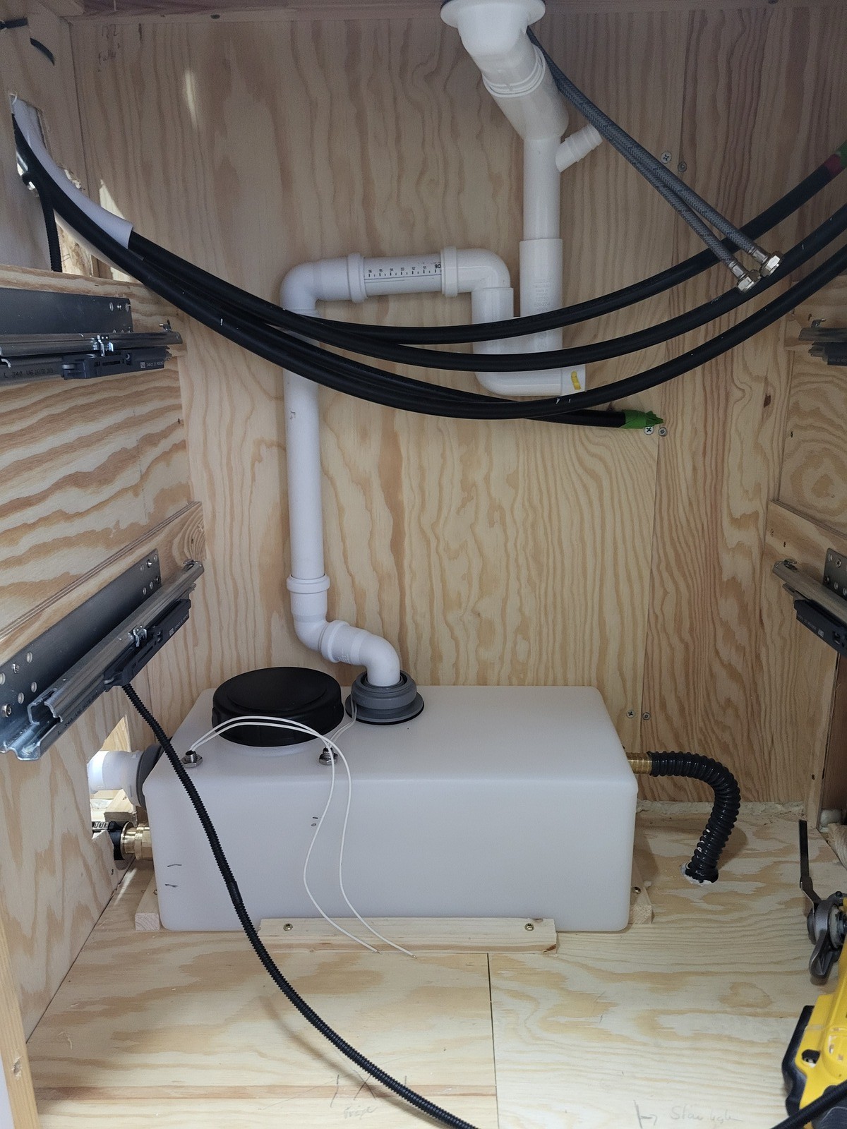

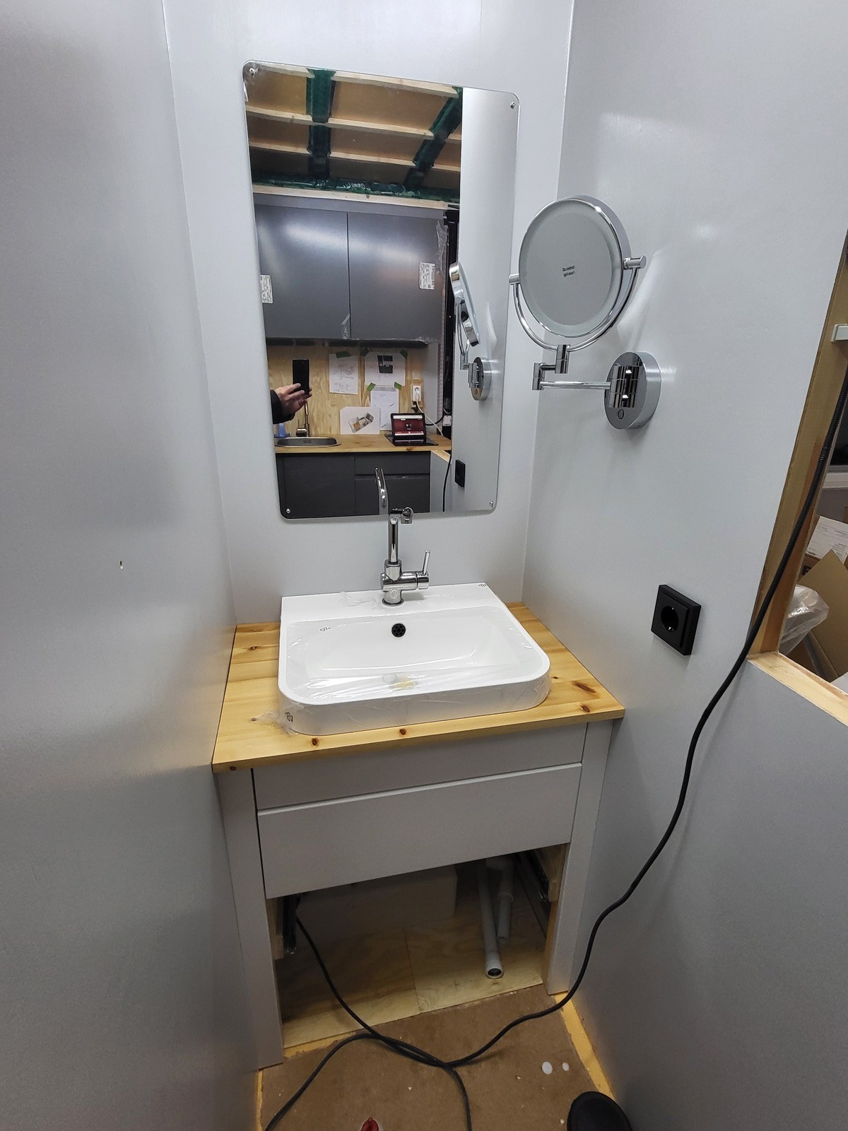

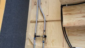

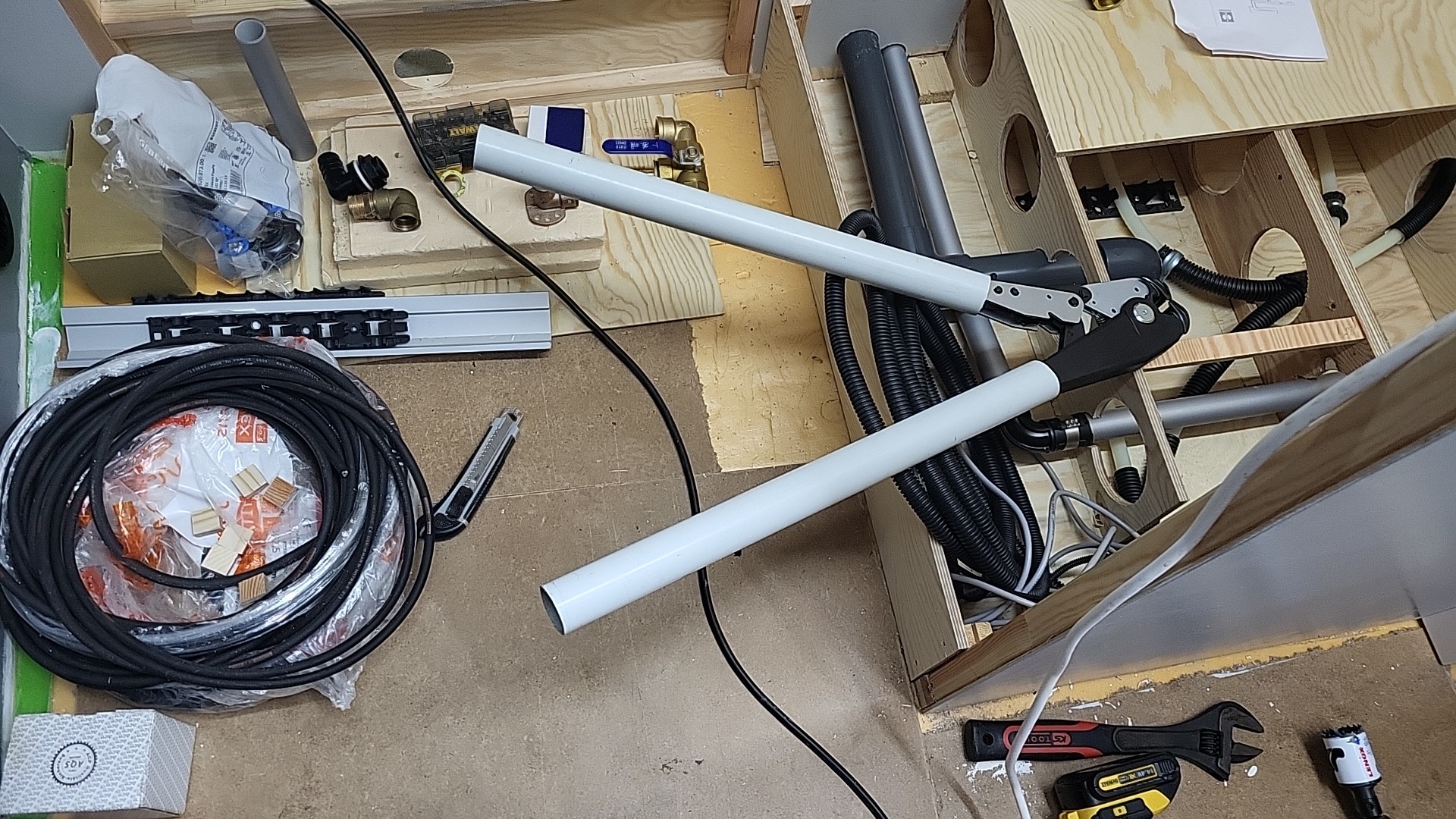

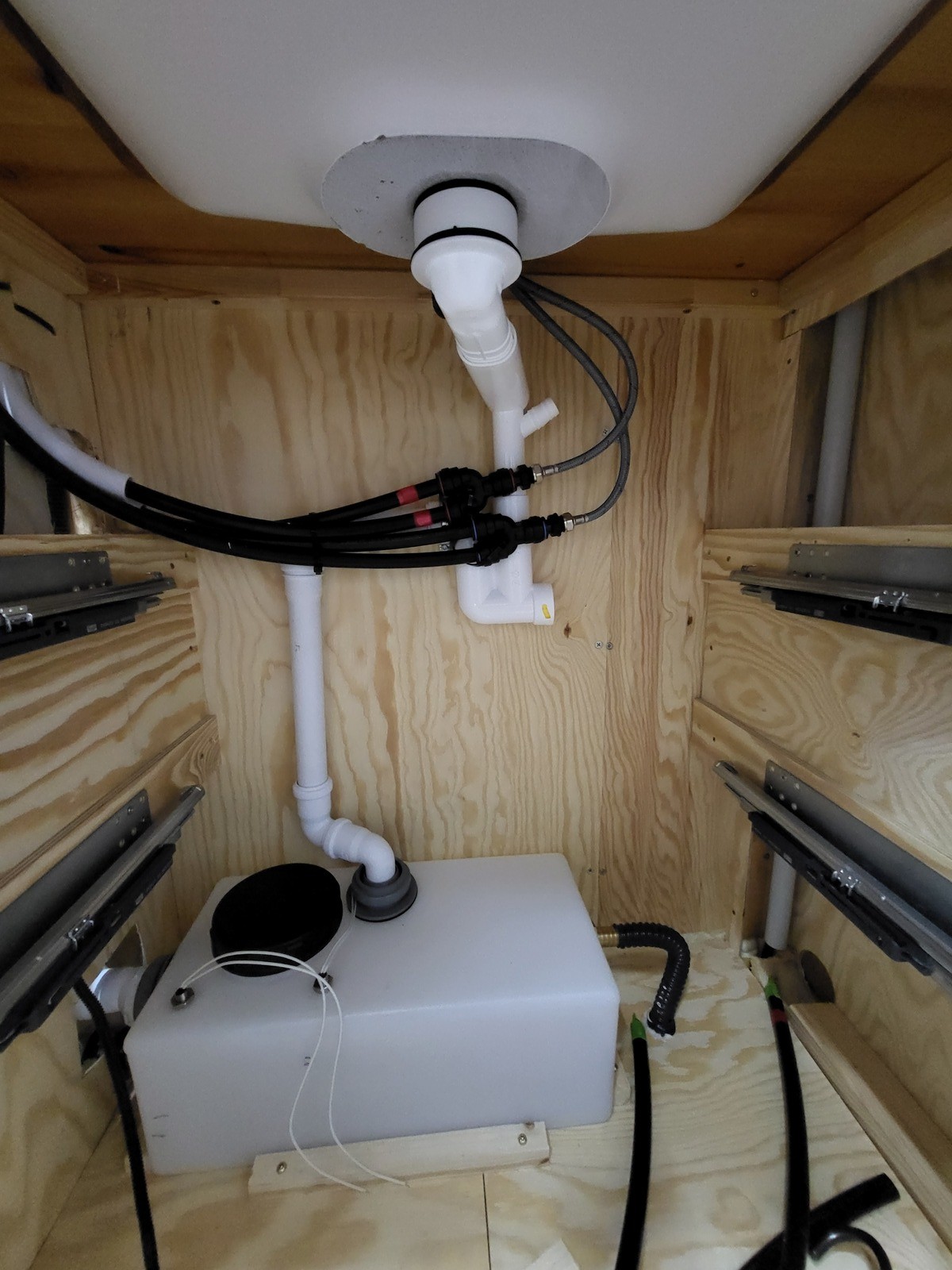

Abwasserzwischentank bekommt Anschluss
27.09. & 28-09-2025

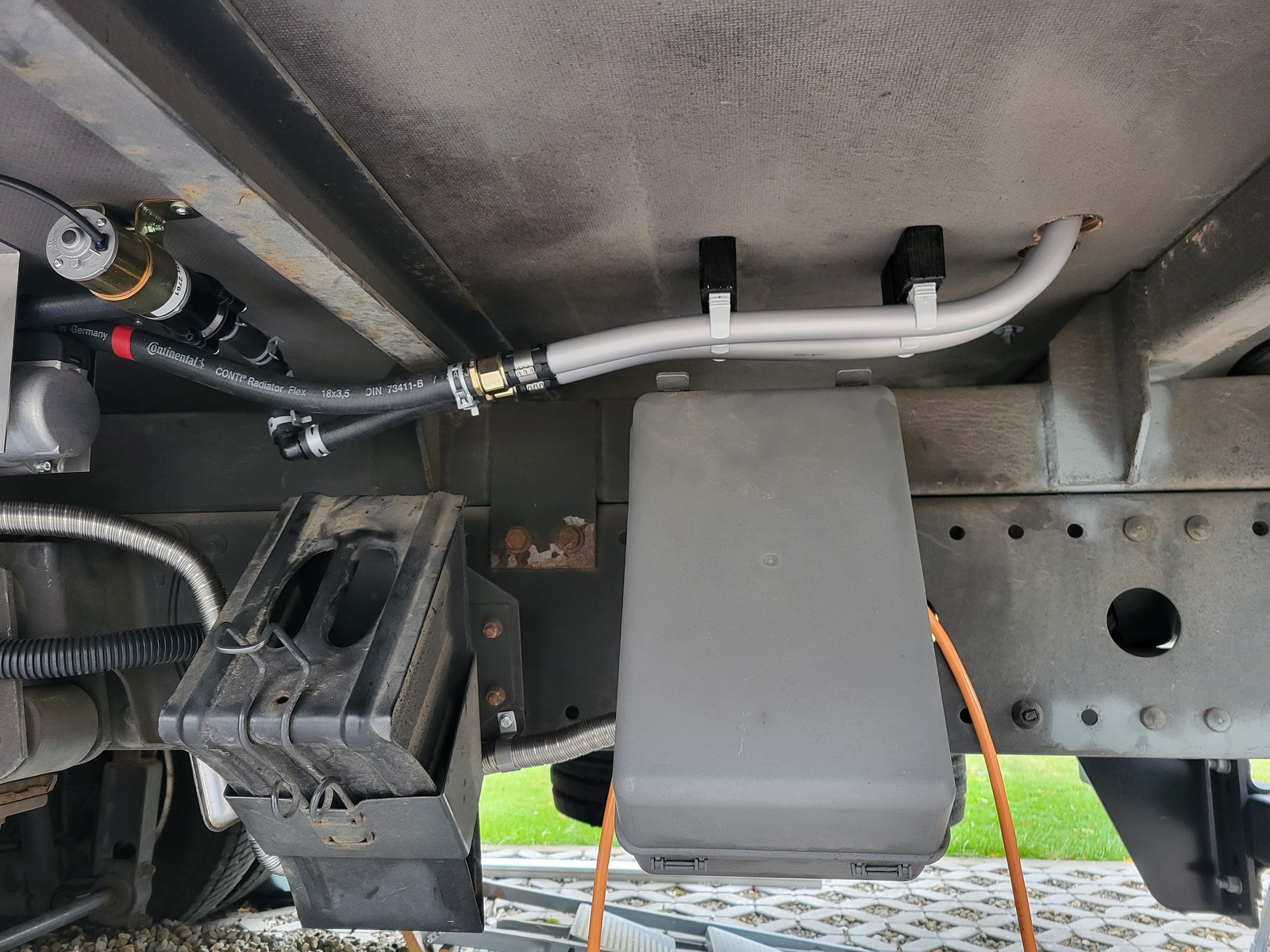

Unter dem Fahrzeug hat die Abwasserleitung seinen Platz gefunden, wenn der Primer ankommt, wird alles verklebt...
Die ersten FlowFit Fittinge sind auch verpresst - die Zange musste ein wenig gepimpt werden:

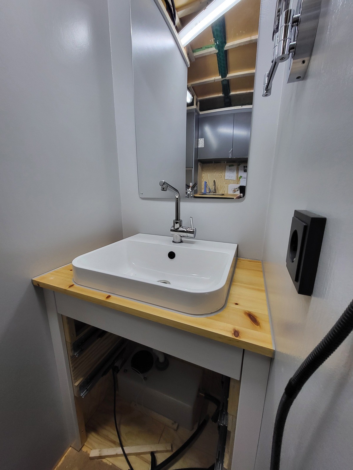

Der Waschtisch hat auch seinen Platz gefunden und der Abfluss ist mit dem Zwischentank verbunden:
Weiterlesen
