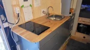

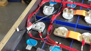

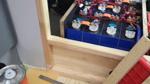

Die Küchenzeile wird so langsam...
Nun ist auch die noch offene Nische gefüllt... :)
Der Ofen sitzt, leider fehlten ein Teil der Schrauben für die Befestigung. ;(

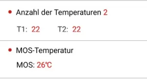

Erst Ausprobe hat ein weinig Probleme bereitet. Das BMS hat abgeschaltet, obwohl die angeforderte Leistung nicht zu hoch war.
Bei der Fehlersuche ist aufgefallen, dass die Strommessung nicht so sauber funzt - bei konstant knapp 90A wandert der Wert des BMS zwischen 20 und 130A hin und her. :(
Also den max. Wert für die Strombegrenzung hochgesetzt und siehe da, es klappt.
Mal…

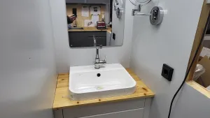

Nächster Step im Bereich Heizung / Sanitär
05.10. / 12.10.2025
Der Waschtisch hat nun seine fixe Position eingenommen und der Anschluss ist vollzogen
Der Heizkreisverteiler sitzt auch und hat seine ersten Anschlüsse bekommen
Der Puffer wartet auch auf den Einbau
Weiterlesen

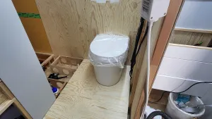

Es geht im Bad weiter
06.09.2025
Es geht im Bad weiter der Atego ist wieder eine Baustelle:
Das Ergebnis nach dem ersten Tag des Wochenendes:
In der Mitte bekommt die Wanne noch Stützen...
Nun habe ich auch angefangen "Lüftlöcher" in die UK des Doppelbodens zu bohren um ein wenig Gewicht zu sparen :saint:
14.09.2025
Die Dusche eingepasst und mittig zur Sicherheit ein paar Stützen eingepasst - laut Hersteller soll eine umlaufende Auflage reichen.
Die ersten Puzzleteile für den Anschluss…

Die Möbelplatten bekommen ihre "Oberfläche"
03.08.25
Jetzt sind die Möbelplatten für Waschtisch und Küchenzeile an der Reihe...
Diese liegen ja seit einiger Zeit im Wohnzimmer und warten auf weiteren Einsatz / Bearbeitung.
Das Loch für den Wasserhahn fehlte noch und die Platten wurden geschliffen.
Am "Lagerort" der letzten Monate bekommen die Zirbenholzplatten ihre Ölung... 8)
vorletzte Woche noch schnell vor dem Urlaub eingesetzt... Leider sind die Halter der Spüle nicht so gut und das Teil muss noch ein wenig optimiert werden. Aber…

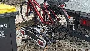

Endlich ist die Anhängerkupplung dran...
27.07.25
Eine kleine Herausforderung war die Montage der Anhängekupplung...
Nachdem der alte Unterfahrschutz samt Treppe entfernt war,
mussten einige Nieten aus dem Rahen entfernt werden, damit
dann der neue Unterfahrschutz samt Kugelkopf wieder ans Heck konnte... :)
Nun können auch die Fahrräder wieder mit 8)
