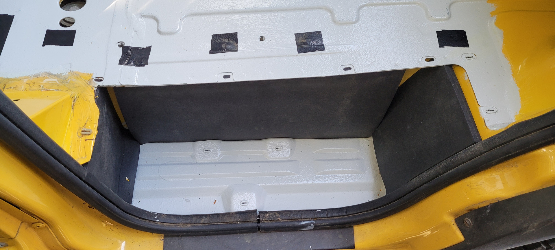

Boden dämmen, Rohre verlegen, abdecken
Die 60 mm hohen Wand/Bodenprofile des Koffers sind mit ca. 80 mm hohen Streifen aus 19 mm Gummischaum (ähnl. Armaflex) beklebt, die Bodenisolierung auf 10 mm Überbreite gesägt und nur in den Falzen veklebt. Durch den leichten seitlichen Druck verrutscht nichts, es gibt auch keine Beulen, so das ich auf eine Verklebung verzichte.
Die Wärmeleitbleche und auch das 16 mm Aluverbundrohr paßten optimal ind die gezogenen Nuten und rasteten förmlich ein. Sinnvoll ist VORHER die Unebenheiten und…

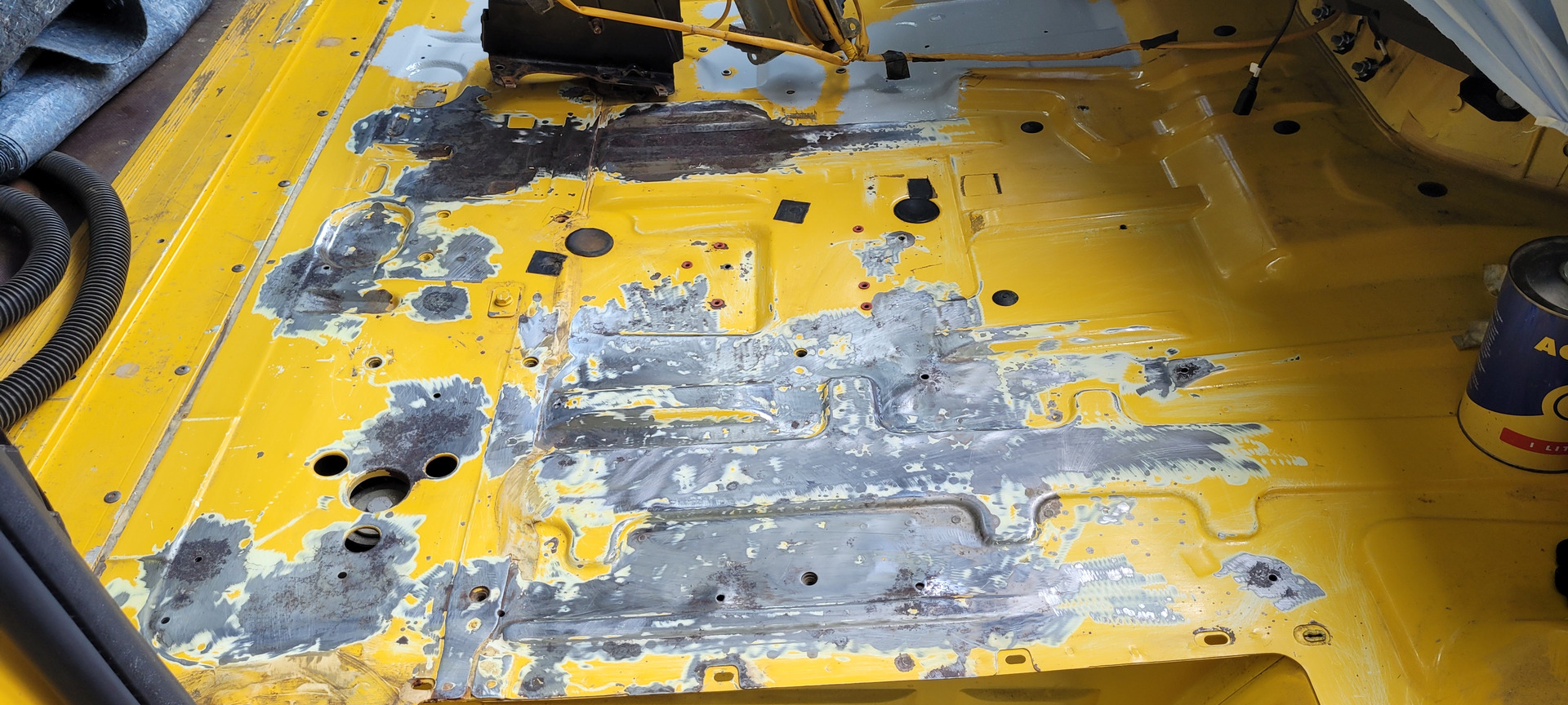

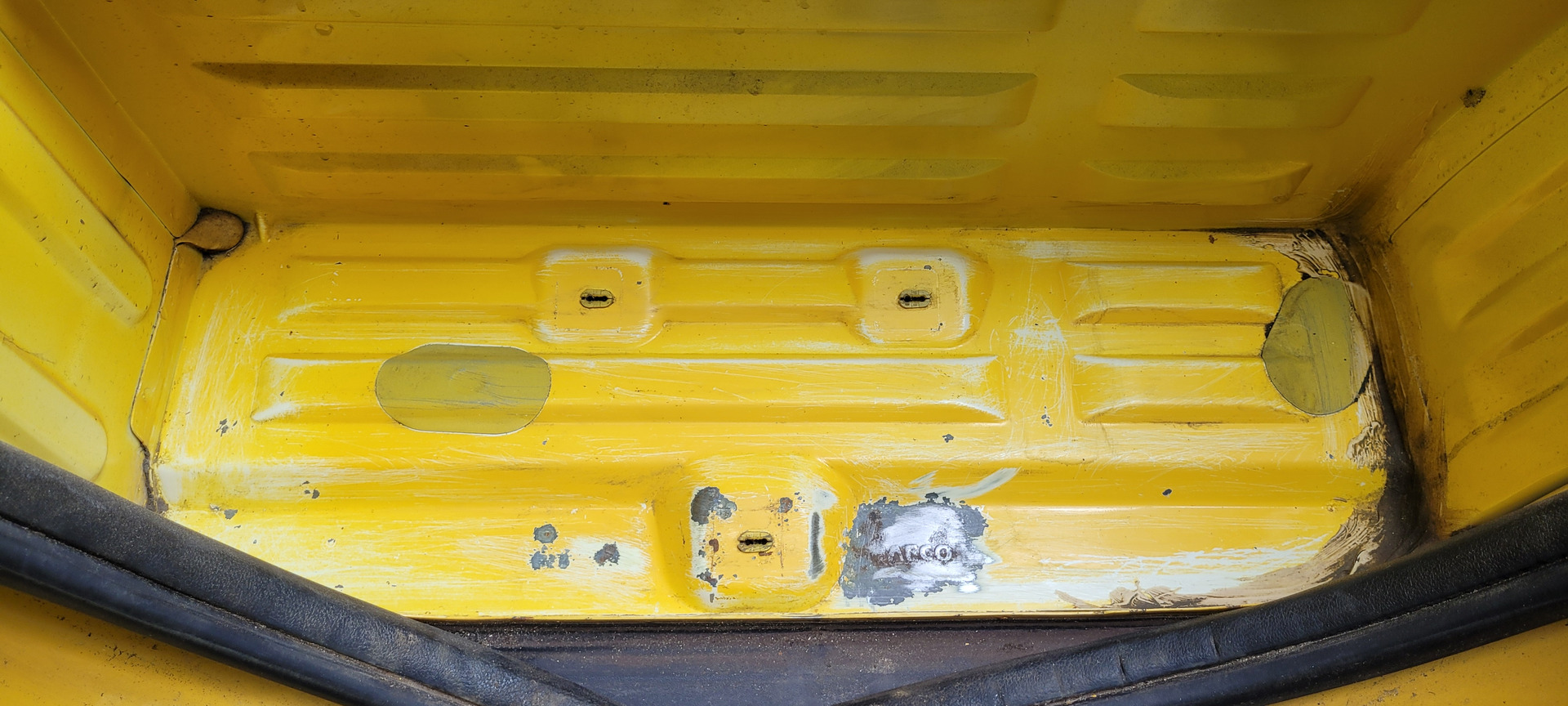

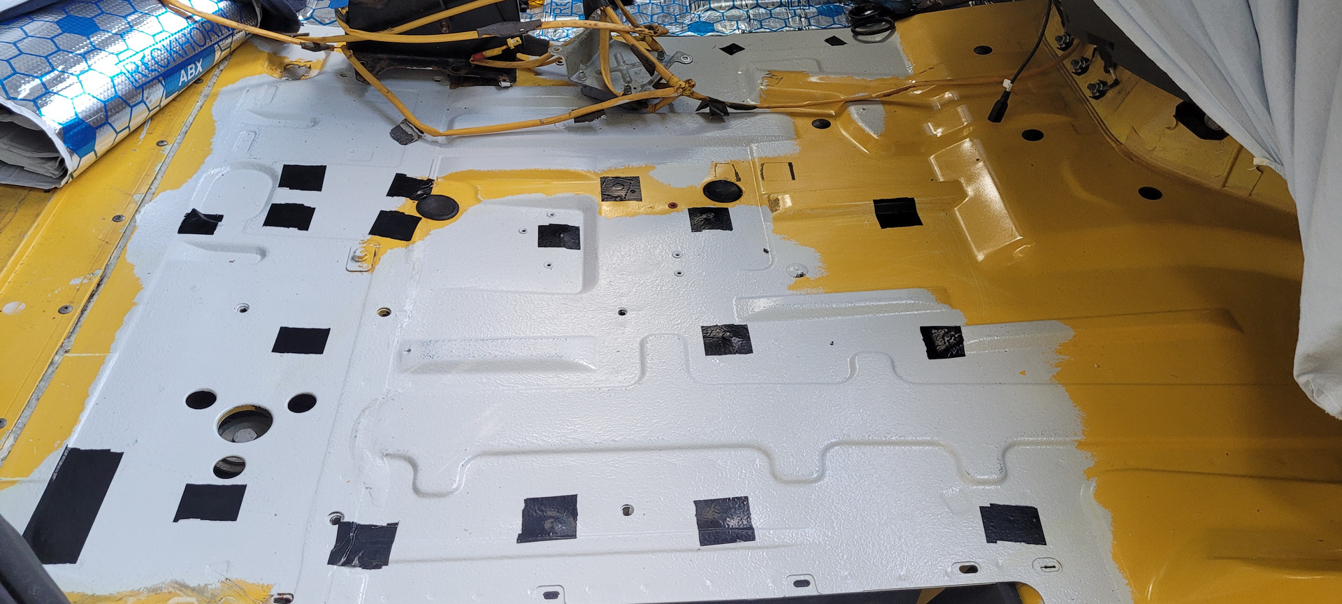

Fahrerhausboden entrosten
Da der Fußbodenbelag nahtlos bis ins Fahrerhaus gelegt wird mußte ich dies erst mal vorbereiten.
Von den oft lilafarbenen "Reinigungscheiben" bin ich richtig begeistert, hart zu Rost und Farbe, geht aber nicht zusehr ans Blech.
Da der Rost durch Feuchtigkeit unter der Fußbodenmatte herrührte, habe ich auf Rostumwandler verzichtet und die Stellen zweimal satt mit unverdünnten Brantho-Korrux 3in1 getupft.
Anschliessend ne Lage Alubutyl und sicherheitshalber alle Kanten mit Aluklebeband…
