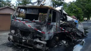

    danke für Eure Anteilnahme.
    Wer das war? Ich habe keine Beweise, kann und will hier niemanden beschuldigen. Aber aufgrund der Vorgeschichten stehen meine liebenswerten türkischen Nachbarn und deren ebenfalls liebenswerter Anhang im Verdacht. Trotz aller Hinweise kann die Kripo keinen Täter ausmachen, wenn die Polizei doch wenigstens bei der Verfolgung von Knöllchen auch so effektiv arbeiten würde...
    Das Womo war nicht versichert, es wurde nichts ersetzt. Aber ich hatte einigermaßen Glück: es war nicht beladen, also keine teuren Wertgegenstände wie Motorräder, Flugausrüstung usw. drin und ich habe es sehr günstig gekauft. Es ist zwar bedauerlich, stellt aber keinen finanziellen Ruin dar. Ich habe mich damit abgefunden, nach dem Womo ist vor dem Womo, also auf ein Neues!

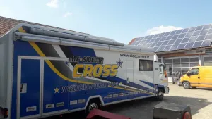

    Kann gut verstehen, daß man sich die Optionen lässt, wenn man schon einen CE-Führerschein hat.
    Der Crossi war mit seinen 9,7m Länge und 6,9l Hubraum schon ein Monster und etwas zu groß. Vierzylinder, kurzes Haus und 180 PS reichen völlig, 15l Verbrauch auch, womit wir auch gleich bei den Unterhaltskosten sind.
    7,5t müssen reichen und ich mag auch einfach nicht mit mehr Tonnage dauerhaft durch die Gegend fahren, ausserdem wird es dann mit dem Parken in Innenstädten schwieriger.
