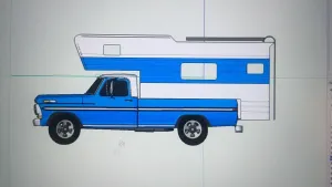

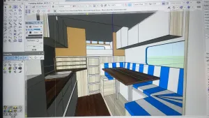

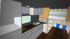

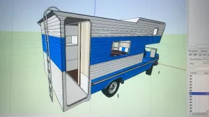

    Ich hab nochmal ein bisschen zusammen gestrichen und bin von 2,3m Gesamtbreite auf 2,2m runter gegangen. Ist immernoch zu viel... hier mal ein paar Visualisierungen:
    Und der Grundriss:
    hier nochmal die Außenansicht:
    ich hab mir aus der CAD mal die Liste mit den Gewichten gezogen. So richtig einsparpotential gibts da hauptsächlich bei der Ausstattung. Wenn ich in dieser Liste auf knapp 800kg kommen würde, wäre ich zufrieden und würde sagen das kann funktionieren.

    Hallo Thomas, Hallo Alle!
    vorallem Thomas` Beitrag fand ich sehr Inspirierend. Ich bin weiterhin in der Planung der Kabine und Kämpfe gegen die Kilos. GFK Sandwich ist immernoch raus...
    Die Idee, erst Möbel und Technik zu bauen ist Klasse, genau so werd ichs machen. Wenn es soweit ist besorg ich mir erst alle Geräte und Fenster/Türen und auch alle Möbelfronten. Darum baue ich dann leichte Rahmen mit max. 4mm Multiplex Wänden in den Möbeln.
    Danach die Innenwand, Dann das wenige verbliebene Ständerwerk. Ins Gefache 30mm Styrodur vollflächig verklebt. Dann Außenwand Siebdruck. Innenwand 6mm außen 8mm. Rahmen 30x40mm. Tragende Elemente der Alkove 30x100.
    Was denkt Ihr, kann man da bei den Beplankungen noch auf 4/6mm runter gehen?
    Ich überlege, den Boden der Alkove mit Alu-Profilenn 40x40x3 zu machen, die links und rechts mit der Seitenwand verschraubt werden, einfach damit nichts durchhängt bei ner Liegefläche von 1,4x2m.
    Genau das gleiche beim Dach, würde gern den hinteren Bereich begehbar haben. Also auch jede 2. Strebe Aluminium. Oder reicht hier auch das oben beschriebene Sandwich für Begehbarkeit?
    Außen wird auf jedenfall ein Aluminium Trapezblech der Optik halber drauf kommen. Quelle dafür fehlt noch. Dach und Alkovenfront mit glattem Alublech.
    Bei den großen Fenstern hätte ich gern "Lamellenfenster", gabs auch bei T2/T3 und passt gut zut Zeit. Die Quellen sind leider rar und die Preise hoch. Bei den Amis gibts nen Hersteller mit akzeptablen Preisen, mal schauen ob das was wird..
    https://www.scamptrailers.com/parts-store/windows.html
    Fehlt dann nur noch das Fenster Alkove vorn, das soll aber nicht zu öffnen sein. Werd ich mir wohl in D besorgen. (ja ihr habt mich gewarnt, aber ich will das!)
    Dachluken gibts nur 2; 1x überm Kochfeld und 1x überm "WC Raum". Letzterer wird erstmal kein WC sondern ein "Multifunktionsraum" mit der Option mal ein WC werden zu können.
    Ich arbeite immer mal wieder in der CAD und versuche alles so GENAU wie möglich zu Planen, jede Wand, Möbel etc.
    Hier ein paar Visualisierungen:
    Vorteil ist, ich kann mir im Vorfeld die Gewichte recht genau anschauen wenn ich die entsprechenden Materialien Zugrunde lege.
    Das was man da auf den Bilder sieht liegt bei ca 1to inkl. Geräte, Wasser usw. Das muss noch weniger werden. Ich würde gern bei 800Kg landen. Ich versuche erstmal konstruktiv zu optimieren, dann erst lasse ich weg...
    Und ja, Papier ist geduldig, das weiß ich. Da ist auch viel Spinnerei in den Visualisierungen. Trotzdem gibt es einen Anhaltspunkt wo man landet...
    Nebenbei suche ich nach einer größeren Werkstatt, die ein solches Projekt zulässt. Danach kommt das Fahrzeug und dann gehts mit der Kabine los.
    Ich mache mir trotzdem jetzt schon Gedanken und arbeit, damit ich dann direkt loslegen kann und nicht erst Konzeptionieren muss.
    Ich bin selber gespannt, wie schnell das jetzt alles Realität wird.
