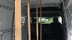

  • Kastenwagendach großflächig eingedrückt
    • dizmac
    • 1. Mai 2019 um 00:05
    So, kleines Update.
    Ich habe mir also Aluprofile gekauft und mit Sika 521 eingeklebt. Bei der ersten "Teststrebe" habe ich den Fehler gemacht, nix anzuschleifen. Also weder das Alu, noch das Dach. Nach einigen Tagen lockerte sich die Strebe auf einer Seite wieder. Bei der zweiten Strebe dann dazugelernt, alles schön angeschliffen, eingeklebt und zwei Tage abgestützt. Das hält nun sehr gut.
    Und jetzt der große Spaß: nicht nur, dass ich sehr leicht die Wellen durch die Streben rausgedrückt habe - der Kasten ist auch um einiges leiser geworden beim Fahren! Das hat mich doch sehr überrascht. Da schien das Dach beim Fahren doch mehr Krach zu machen, als ich dachte. Und bislang sind nur zwei (2) Streben verbaut - geplant sind sechs. Das war ja nur ein Test.
    Die restlichen Profile werde ich nun mit einem Karosserie 2K Kleber einbauen, damit habe ich doch ein besseres Gefühl auf Dauer. Aber SIka 521 ist auch schon ein Teufelskram ;)
    Jetzt muss ich nur noch geeignetes Material zum dauerhaften "Unterfüttern" finden. Zur Zeit sind da alte Handtücher im Einsatz, die werden natürlich wieder entfernt.
    Macht auf jeden Fall Spaß, so Stück für Stück der Lösung näher zu kommen. Das ganze war dann auch recht günstig. 36,- € für die Profile | 15,- € für den Kleber.
    • dizmac
    • 16. April 2019 um 01:23
    Nabend,
    vielen Dank für Eure neuen Vorschläge und Tipps!
    Also heute mit Erwärmung und Überstreckung gearbeitet. Dabei habe ich das Dach doch deutlich mehr angehoben, als mir lieb war, aber durch die Forumsbeiträge habe ich ja gelernt: nur Mut!
    Morgen nehme ich die Stütze raus und gucke, ob dem Blech die neue Position gefällt ;)
    Ansonsten habe ich im Netz noch einen Hinweis von einem Citroen Jumper Besitzer gefunden, der wohl auch so große Wellen in seinem Dach hatte. Die Maßnahme der Citroen-Werkstatt: Dachverstrebungen einkleben.
    Das wird nun auch mein nächster Schritt sein, wenn die Überstreckungs-Aktion nicht funktioniert. Dann flexe ich mir ein paar passende U-Profile, klebe die mit Sika ein, stütze die zwei Tage ab und gucke dann weiter.
    Fortsetzung folgt...
    • dizmac
    • 13. April 2019 um 22:32
    Ich gebe Dir recht. Es muss jetzt keine Doktorarbeit werden. Vorne kommt auf jeden Fall noch ein Miniheki rein. Hinten mindestens ein Solarlüfter aus dem Yachtbereich, oder/und auch ein Miniheki.
    Problem derzeit ist, dass die Beulen so großflächig sind, dass oben drauf ein Vogelpool entsteht. Darum hab ich das beim Kauf auch gar nicht gesehen. Die Beulen sind so groß, dass man (das ich) sie nicht sehe. Auf dem Dach bildet sich schon Grünbelag. Kann auf Dauer nicht gut sein.
    • dizmac
    • 13. April 2019 um 16:40
    ...ich habe erstmal geguckt, wie die Beulen so reagieren. Jede Holzstütze auf dem Bild steht für eine Beule. Wenn ich eine rausdrücke (was gut geht), dellt sich das Dach an einer anderen Stelle wieder ein. Deshalb habe ich erstmal überall abgestützt, wo sich Dellen bildeten.
    Damit werde ich mich dann Stück für Stück rantasten, erstmal eine bearbeiten, erwärmen, leicht überstrecken, usw.
    Dann gucke ich die Tage auch mal aufs Dach, um zu sehen, ob es da bereits Knicks im Lack oder Rostprobleme gibt.
    Ich melde mich dann wieder ;)
    • dizmac
    • 11. April 2019 um 22:43
    Wow!!!
    Ihr seid ja cool ;)
    Da sind so gute Tipps dabei, da habe ich genug zum ausprobieren. Ich fange tatsächlich erstmal mit der Methode des Ausbeulens an. Hab noch jede Menge Kanthölzer vom Rückbau der Regale, die der Dachdecker noch im Laderaum hatte. Damit baue ich mir einige Stützen und werde mit einem Heißluftföhn vorsichtig überstrecken. Ich war da bislang wahrscheinlich zu zögerlich...
    Ich habe auch den Tipp bekommen, nach dem Erwärmen/Ausbeulen mit Eisspray zu arbeiten, weil sich das Blech dadurch schnell wieder zusammenzieht und ev. in die "Werksposition" zurückgeht.
    Ich werde berichten!
