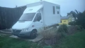

    Außenansicht im Frühjahr 2018, mittlerweile mit Motorradträger hinten...

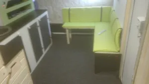

    Wohnzimmer im Bug/Bauphase und....
