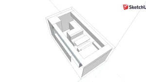

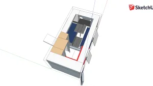

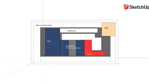

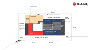

  • Entwurf eines Grundrisses
    • thomueller1
    • 27. April 2019 um 16:28
    Vielen Dank für die Kommentare!
    Ja, für die Tanks macht ein doppelter Boden Sinn. In Version 1 habe ich dafür in der hinteren Hälfte genug Platz, denn dort braucht man eher keine Stehhöhe. In Version 2 wäre dafür unter Bett und in den Bänken sicher auch etwas Platz. Die Idee ist, alles nötige im Koffer unterzubringen und möglichst wenig außen zu befestigen. Mein Eindruck ist, dass man in Version 1 einen gefühlt größeren Raum hat. Das wird natürlich durch die Doppelnutzung von Bett und Sitzgelegenheit erkauft, mir der ich wahrscheinlich leben könnte. Mit scheint aber, dass das Raumgefühl gerade für längere Zeiten eine große Rolle spielt. Die unterschiedlichen Härtegrade der Polster könnte man eventuell auf die beiden Betten verteilen, wovon wahrscheinlich nur eins dauerhaft zum Schlafen genutzt würde. Ja, das Bad in Version 2 ist noch zu klein und es gibt noch keine gute Idee für die Position einer Tür. Mir gefällt dieser Grundriss vom Prinzip her sehr gut (siehe auch https://suchen.mobile.de/wohnwagen-inse…/257295317.html), aber ein Bad scheint da schwerer unterzubringen.
    • thomueller1
    • 27. April 2019 um 15:03
    Hallo Herby, Fump,
    eure Argumente zur Tür leuchten ein und lassen mich die Idee ziemlich schnell vergessen. :)
    Hallo Krabbe,
    hier sind die beschrifteten Draufsichten (wie ich die 3D-Perspektive ausschalten kann, weiß ich leider nicht):
    Version 1 (links ist in Fahrtrichtung vorn):
    Version 2 (rechts ist in Fahrtrichtung vorn):
    Gruß,
    Thomas
      • 52,68 kB
      • 2.505 × 1.272
      • 99,71 kB
      • 2.505 × 1.272

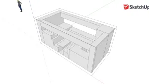

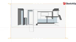

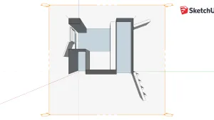

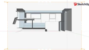

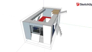

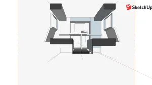

    • thomueller1
    • 27. April 2019 um 10:28
    nachdem ich mich hier schon etwas über den Bau einer Kabine informieren konnte (siehe https://www.womobox.de/phpBB2/viewtopic.php?f=17&t=9827) und meine Pläne nun etwas konkreter werden, würde ich nun gern nach etwas Feedback zu meinen Entwürfen eines Grundrisses fragen. Wie schon im ersten Thread geschrieben, geht es mir um ein Wohnmobil, welches es möglich macht, über längere Zeit darin zu leben. Es sollte für eine Person optimiert sein, aber auch Möglichkeiten bieten, mehrere Personen unterzubringen zu können. Ich denke generell an einen 5m langen und 2,5m breiten Koffer, der innen Stehhöhe bietet, weshalb ich jetzt einmal mit einer Außenhöhe von 2,2m gerechnet habe. Die Größe soll hier eigentlich keinen großen Diskussionspunkt darstellen. Ich habe mir Sketchup einige grobe Zeichnungen erstellt:
    Version 1
    Außen, von vorn, oben, links:
    Außen, von hinten, oben, rechts:
    Innen, linke Seite mit Schrank/Schreibtisch hinten in der Mitte, (evtl. hochklappbarem) Bett und einer Küchenzeile plus Stauraum, der vorn über die ganze Breite geht, wo es auch Platz für Reserveräder und Fahrrad am Trockenen gibt:
    Innen, rechte Seite mit Schrank/Schreibtisch hinten in der Mitte, (Haup-) Bett, Toilette, Dusche mit Eingang, Waschbecken/Bad und dem Stauraum vorn:
    Innen, vorn mit Küchenzeile und Bad, dahinter Stauraum:
    Innen, hinten mit zwei Betten (eins davon hochklappbar), aufstellbaren Tischen dazwischen und Schränken und Schreibtisch an der Hinterseite:
    Version 2
    Außen, von vorn, oben, rechts:
    Außen, von hinten, oben, links:
    Ich hoffe, dass so etwas klar wird, was ich mir vorstelle. Ich denke, dass ich in Version 1 den Platz geschickter nutze. Deshalb habe ich da bisher auch etwas mehr Arbeit hinein gesteckt. In Version 2 könnte man ein zweites Bett über die Sitzgruppe und das Sideboard ausziehbar einbauen. Man müsste sich auch noch etwas Gedanken machen, wo man die Tür einbauen könnte. Die Fenster und Türen in Version 1 wirken bestimmt etwas lustig und sind vielleicht noch etwas weiter von der Realität entfernt. Die Überlegung bei den Fenstern war, ob man bei einer größeren Wandstärke die Fenster weiter innen einbauen und von außen mit einer zusätzlichen Klappe verschließen könnte. Das würde sich wohl positiv auf Dämmung (in der Zeit, in der man sich nicht im Innern aufhält) und auf den Einbruchsschutz auswirken. Bei der Tür war die Überlegung, ob man sie als Klappe mit integrierter Treppe gestalten könnte. Wenn ihr Kommentare dazu habt, höre ich sie mir gern an. Primär interessiert mich aber, was ihr von den beiden Grundrissen haltet und wo ihr Verbesserungsmöglichkeiten seht.
    Vielen Dank,
    Thomas
