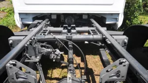

    ich bin gerade dabei meinen Daily Baujahr 2009 auf zu arbeiten.
    Das innere des C Rahmens war sehr stark verschmutzt und ist stark angerostet.
    Auf der linken Seite verlaufen im hinterem Bereich mehrere Kabel, auf der rechten Seite ist nur die vordere mit Kabeln belegt.
    Mein Vorhaben ist das ich die Kabel außerhalb des Rahmens auf der Innenseite zu verlegen und die Öffnungen mit verzinktem Stahlblech und mit einer Folie abzudichten. Dazu gibt es noch etliche Loch Bohrungen die ich mit Bolzen und Schraube oder mit Pilz Dichtungen schließen möchte.
    Konservieren möchte ich den Innenrahmen mit Fluid Film und 3 Monate später mit Mike Sanders Fett.
    Zur Konservierung habe ich vor den Rahmen auf eine waagerechten Position zu bringen.
    Der Wasserablauf an der Stoßstangen Aufnahme und am Ende soll weiterhin geöffnet bleiben.
    Sollte man die Konservierung nach Jahren wiederholen?
    Bleche und Folien sind mit Aufwand wieder zu entfernen, macht es Sinn Revisionsöffnungen zu schaffen? ( TÜV )
    Was meint ihr zu diesem Vorhaben?
    Gruß Erpel
