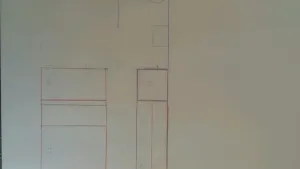

    Dann mal auf, die Fragen zu beantworten:
    Sitzgruppe:
    Also eine Rundgruppe werde ich nicht unterbringen können.
    (Ich arbeite an ordentlichen Grundrissen, jedoch neben Strom ist dass etwas, was ich ebenfalls gar nicht kann.)
    Im Heck ist das Bett mit darunter liegender Garage. Am Eingang ist noch der Durchgang nach vorne.
    Hinlümmeln ist in der Tat nicht einfach. Ich muss darüber noch nachdenken. Derzeit ist es halt nur mit einer Verbreiterung möglich. Bzw ich könnte die Sitzecke auf 130cm rausziehen. Ob mir dann noch der Durchgang und der Platz in der Küche reicht, muss ich mal probieren. Im Zweifel bleibt für "gemütlich" ja auch noch das Bett.
    Die Frage nach dem doppelten Boden:
    Nein, solch einer ist nicht geplant. Lediglich die Sitzecke wird angehoben, um darunter den Wassertank zu verstauen.
    Anton:
    Also wenn du dir die Mühe machen willst, erkläre ich die Zeichnung noch mal kurz:
    Im Heck angefangen:
    -40cm für Staukisten. Zu erreichen durch den Schrank auf der Bettseite und durch die Garage
    -80cm Dusche -60cm Toilette
    -insgesamt 280cm Bad
    -60cm Küchenschrank Darin sind Waschmaschine (nach links Richtung Bad) und Kühlschank untergebracht.
    -90cm Unterschrank 45cm Spüle 45 cm Kochfeld
    -90cm Unterschrank
    -90cm Unterschrank
    -60cm Hochschrank Geschirrspüler und Backofen/Mikrowelle
    Die andere Seite:
    -40cm Schrank
    -200cm Bett 140cm breit
    -80cm Flur
    -60cm Schrank 120cm breit
    -190cm Sitzecke
    -60cm Technikschreank
    -80cm Flur mit 70cm Tür
    Was nicht veränderbar ist:
    Bett von mindestens 140cm brete
    Längsbett
    Durchgang zum Fahrerhaus
    Ich will eine richtige Dusche haben (Frauchen übrigens auch)
    Die Vorteile, die ich sehe:
    Bad und Schlafzimmer sind eine Einheit und man kann auch mal eine Tür zumachen (bei Streit zuschmeißen)
    Vernünftiger Schrank, der direkt am Schlafzimmer anschließt
    Eine vernünftige Arbeitsfläche in der Küche
    Tragende Wände auf Mitte des Fahrzeugs
    Gerade Linien, was den Preis für den Innenausbau rückt
    Küche liegt gegenüber vom Esstisch

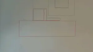

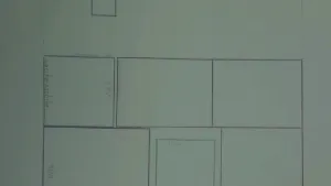

    Da ich gefragt wurde, ob es schon Zeichnungen gibt:
    Ja, einige Handzeichnungen. Ich versuche mich gerade an SketchUp, aber dazu bedarf es ja eines eigenen Studiums!
    Also hier sind die Handskizzen.
    Ihr dürft auch hier gerne Kritik üben.
    Keine Ahnung, warum ein Bild immer dreimal angezeigt wird....ich bekomme das nicht raus!
    edit womobox-MOD: ich habe das gerade korrigiert - Du hattest das Bild dreimal hochgeladen.
    edit womobox-MOD: die Überschrift wurde durch eine etwas aussagekräftigere ersetzt.

    Pläne:
    Ich versuche mal, unsere Pläne anzuhängen.
      • 259,16 kB
      • 1.747 × 2.354
      • 159,59 kB
      • 1.120 × 2.349
      • 140,55 kB
      • 861 × 2.342
