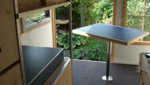

    Vielleicht noch ein Wort zum letzten Bild: Ich wollte den Tisch verschwinden lassen, wenn wir Platz brauchen. Deshalb die Lösung: Tischplatte an die Seitenwand in den Doppelboden eingelassen und ebenfalls das Tischbein. So sind beide Teile auch während der Fahrt gesichert.

    Ah, nun will er wirklich, deshalb gleich die zwei fehlenden Bilder zum Tisch.

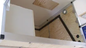

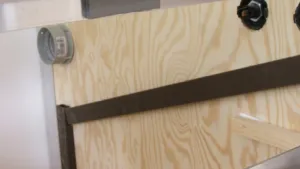

    Das folgende Bild ist etwas schwierig einzuorden, man muss sich erst an den Blick gewöhnen. Aber es stellt mein Hauptproblem mit dem Gasschrank und meine Lösung dar: Um die Tür des Gaskastens nach innen dicht zu machen, musste ich mir etwas einfallen lassen. Meine Lösung war, rings um die Öffnung habe ich im Gaskasten wie auch bei dem Feld rechts und oben einen Alu-Winkel mit 12mm Abstand von vorne nach hinten geklebt. Dann wurden die Holzplatten eingepasst und durch das Holz und den Alu-Winkel habe ich jeweils eine vier mm Bohrung an vier Stellen gesetzt. Die Befestigung habe ich mit einem Möbelgriff "von der Stange" vorgenommen. (In den folgenden Bildern sind sie zu sehen.) Die eigentlich für ein ca. 20mm Holz vorgesehenen Schrauben habe ich mit einer Mutter versehen, durch das Loch gesteckt und mit einer Kontermutter festgezogen. Vorteil: Auf diese Weise kann ich durch drehen selbst festlegen, wie lang die Gewindeschraube nach vorne steht. Dann wurde die Holzplatte auf die Schraube aufgesetzt und von vorne der eigentliche Möbelgriff aufgeschraubt. Zwischen Holz und Alu-Winkel kam ein 5mm Moosgummi, und so kann ich durch das Schrauben des Griffes selbst festlegen, wie stark ich die Platte auf das Moosgummi drücke. Beim Gaskasten habe ich das Moosgummi komplett auf den ganzen Rahmen geklebt, bei den beiden anderen Platten nur stückweise. Aber ich kann so immer an alle Technik, die im Schrank eingebaut ist. Das letzte Bild zeigt dann das fertige Ergebnis.

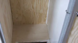

    Auf dem nun folgenden Bild könnt Ihr mit Blick von oben den Gaskasten sehen. Da die Heizung rechts stehen wird und von oben der Kocher Hitze entwickelt, habe ich die Seitenwand wie auch das "Dach" aus Sandwichplatte gebaut.
