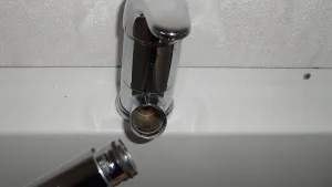

    ..aber jetzt die entscheidende Frage: Wie schließe ich die Warm- und Kaltwasserschläuche ´(Gummi, ca.12mm innen) an den Wasserhahn an ?
  • Welcher Wasserhahn?
    • Moon
    • 14. März 2017 um 19:10
    ..ich seh schon..bin nicht der einzige "Irre" hier, der eine Baumarktarmatur in sein Wohni baut bzw. bauen will... :D
    Vielen Dank für die Antworten!!! :wink::!::!:

    Hallo Ihr Installateure da draußen...
    In unserm Tischer ist ein Wasserhahn (s.Bild) eingebaut, der aber leider nicht zum Duschen geeignet ist.
    Man kann den Auslauf zwar runterziehen, aber das wars auch schon...
    Wir haben eine Druckpumpe, d.h. ich brauche NICHT zwingend etwas mit Schaltersteuerung...ggf. ginge auch was aus dem Baumarkt...
    Die einschlägigen Caravaning-Händler haben nur sauteure Wasser- / Duschhähne....
    Da muss es doch eine billigere Lösung für mein Problem geben....
    Irgendwelche Ideen ?
