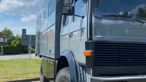

    • 21. Mai 2022 um 13:41
    Momentan geht es so weiter:
    (Der Eine oder Andere dürfte die beiden kennen)

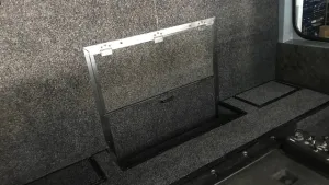

    • 19. Mai 2022 um 12:52
    Danke. Der Backofen (keine Mikrowelle) hat seinen festen Platz unter der Sitzbank. Anbei ein Bild der Bauphase und Anpassungen.
    Und wird nach Bedarf rausgeholt.
    Polster sind bestellt und sollten in 2-3 Wochen fertig sein.

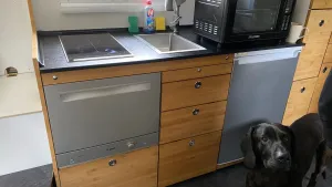

    • 19. Mai 2022 um 10:37
    Viel Zeit vergangen seit meinem letzten Post hier.
    Aktueller Stand:

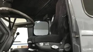

    • 20. Juni 2019 um 11:04
    Es geht nach und nach weiter. Mittlerweile bin ich dabei das Fahrerhaus zu dämmen.
    Neuer Sitz ist auch da. Wenn alles passt, gibt's für den Beifahrer auch einen mit Luftfederung.

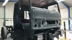

    • 13. Mai 2019 um 20:30
    Ein kleines Update. Der LKW ist nun beim Lackierer, aber ein paar Bilder kann ich dennoch liefern
