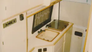

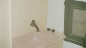

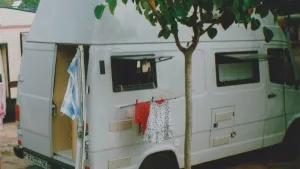

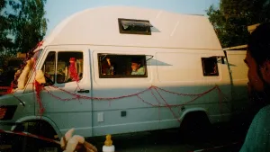

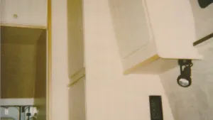

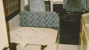

  • Mein damaliger 308 D !
    • Lanzelotte
    • 13. Juli 2014 um 12:20
    mich hat's zum 2. mal erwischt !
    Nachdem ich um 1990 rum einen ehemaligen Postbus 308 D zum Wohmobil ausgebaut habe,
    will ich mich nochmals einem neuen Projekt widmen. Da ich mit dem Postfahrzeug gute Erfahrungen gemacht habe,
    soll es wieder einer sein. Hervorragend geeignet dafür wäre für unsere Ansprüche ein Paketkoffer, der auch aktuell
    gesucht wird. Habe mich im "Paketkoffer-Forum" schon mal kurz vorgestellt, und will in dieser Rubrik mal mein alten
    Postbus kurz vorstellen, den ich jedoch schon lange nicht mehr habe.
    Hier mal einige technische Angaben zum damaligen Projekt.
    Basis: 308 D Post ( zl. GGW 3,5 t, Leer 2,5 somit ca. 1t Nutzlast ) Gesamthöhe 3050 !
    Bauzeit ca. 12 Monate
    Damalige extras: WW Boiler, Heizung; Solar 2 x 55 W, Hochdach, 6 Sitzplätze/4 Schlafplätze, 60 / 45 L Frisch/ Abwasser, Kompressorkühlschrank,
    Pilotsitze,
    Damalige Nachteile des Wohmobils empfanden wir die Höhe von 3.05 m ( hatte auf dem Weg nach Spanien einmal den Mistral mitgemacht, nie wieder )
    und das untermotorisierte Basisfahrzeug mit 68 PS. Wenn der schon eine Autobahnbrücke sah, begann er heftig zu schnaufen.
    Leider gab es damals noch keine digitalen Bilder, somit habe ich die wenigen noch vorhandenen Bilder eingescannt. ( Qualität na ja )
    So das war's auch schon !
    Ich hoffe ihr könnt damit was anfangen.
    Hätte nie gedacht, dass ich mich nach fast 25 Jahren und 3 Wohnwagen nochmals vom "Selbstbau Virus" infizieren lasse, also sag niemals nie !
    LG aus Baden, Christian
