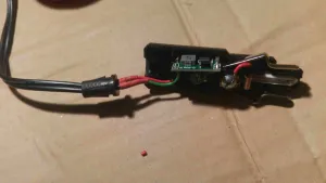

  • Reiserasierer
    • AlexF
    • 23. September 2017 um 22:21
    Hier noch ein Bild vor dem Zusammenbasteln. Zwischen Platine und Minuspol des Steckers empfiehlt sich noch eine Folie zu stopfen (sieht man fast nicht).
    Die Sicherung muss ich noch tauschen. Wer auf Nummer sicher gehen will, kann ja nen größeren Stecker nehmen und noch einen Kühlkörper unter die Platine kleben.

  • Reiserasierer
    • AlexF
    • 18. September 2017 um 12:14
    TOSCH: je nachdem, wie lange man unterwegs ist, bekommt man einen ganz schön langen Bart :D
    Hab jetzt mein Ladekabel für zwei Euro und mit etwas fummeliger Lötarbeit von AC-DC auf DC-DC umgerüstet. Der DC-DC Wandler passt mit kleinen Anpassungen in einen Standard 12V Stecker. Die Platine erwärmt sich natürlich etwas, scheint aber ohne Kühlkörper zu funktionieren.
