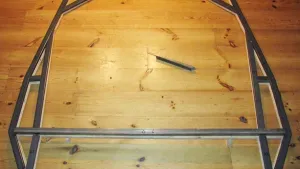

    Als ich später drüber nachgedacht habe bin ich auf ähnliche Gedanken gekommen. Du hast mich überzeugt dass ich doppel Siebdruck vergessen muss und weiter mit ein Hilfsrahmen. Danke dafür. Mit Bolzen und Silentblöckeauf die 6 Punkte befestigt soll das schon starrer sein. Die Kiste werde ich dann zuch so verkleben wie hier:
    http://www.womobox.de/phpBB2/viewtop…t=7089&start=15
    damit sie auch noch ein bisschen Kräfte aufnehmen kann.
    Gestern habe ich Stahlrohr geschnitten für den vertikalen Anschlussrahmen genau nach der Holzmodelle die ich am Auto ausgemessen habe. Das kleine Stückchen in der Mitte ist das einzige das ich übrig hatte von 10 Meter Rohr.

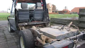

    Hallo Picco,
    Die Carrosserie was tatsächlich mit 6 Silentblöcke befestigt. Ich habe einfach gedacht mit doppelten Siebdruckplatte (so heisst das glaube ich) auf die 6 Punkte sowie auch fest am festgeschweisste Rahmen der vordere Kabine zu befestigen.
    Die Platten sind nur 125 cm breit also braucht man noch eine Streifen daneben um meine gewünschte Breite von 190 cm zu haben. Wenn ich eine volle Platte mit den Streifen umgekehrt drauf klebe, wird das eine starke Basis sein. Wird ein hilfsramen aus Stahl zusammen mit Sandwichplatte zo viel leichter sein?
    Ausserdem ist Siebdruckplatte wasserfest und kann man überall einfach herein schrauben. 36mm Sperrholz wird auch sicher noch ein Bisschen Isolation bieten und der Bodendicke wird so möglichst dunn sein. Dann weiter aufbauen mit Sandwichpanele. Wie du sagst habe ich auch gedacht dass das vielleicht stärker wird als der Blechkasten die original drauf war. Aber das sind bei mir alle nur Gedanken und ich habe noch nie sowas gemacht.
    Und ja, ich will das er im Gelände alles noch machen kann wie vorher. Ich will nie umdrehen mussen weil ich Angst habe das ein Stück Gelände dem Wagen auseinander reissen wird.
    Wenn ich mich doch entscheide einen Stahlramen zu machen mit Dreipunktlagerung, was für Rohr würde ich denn brauchen: 30 x 30 x 2 ? Boden wird 190 x 250 cm
    Hier noch mal der geschlachtete Landcruiser wo man auch die sechs Silentblöcke sieht.

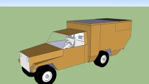

    Hallo Leute,
    Ich bin neu hier und zuerst stell ich mich mal vor. Ich heisse Andre und lebe in Groningen, Niederlande.
    Ich habe vor ein par Wochen angefangen mein Landcruiser HZJ75 um zu bauen. Der ist nach 8 Jahren in Afrika mal wieder nach Hause gekommen.
    Hier erst mal Bilder wie ich es haben will.
    Ich bin jetzt so weit das ich die Karosserie durchgesägt habe und gerade ein Rahmen mache aus Stahlrohr 20x40 um die durchgesägte Flachen mit einander zu verbinden.
    Der Womobox aus Sandwichpanele wird später am Rahmen befestigt. Nur de vordere Seite und Fussboden will ich aus doppeltem wasserfest 18 mm Sperrholz (also 36 mm) fabrizieren, damit es so stark wie möglich wird. Der Fussboden sollte an den 6 Originalpunkte wieder befestigt werden. Nun kommt meine Frage. Werde ich da Problemen kriegen wegen Bewegung vom Rahmen unten. Ein Freund von mir denkt das schon und ratet mir den Box hinten nur auf ein Punkt in der MItte zu befestigen, damit das Rahmen sich mehr bewegen kann. Selbst denke ich das sei eine Lösung für grössere Wagen, nicht für ein Landcruiser.
    Was denkt euch davon. Hier gibt es bestimmt Meinungen.
    gruss, Andre
