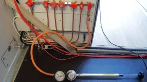

    Diese Frage stellt man besser genau an den Betrieb, der auch Druckprüfungen UND auch Vollabnahmen/Erstabnahmen machen kann; denn nach Ergänzung der Gasanlage ist eine Ergänzungsabnahme + Druckprüfung nötig. Hinweis (ohne Gewähr): Wir montierten solch einen Anschluss im inneren des nicht hermetisch abgeschlossenen Laderaum, der aber auch bestens belüftet ist! - Zweck: Anschlussmöglichkeit eines Gas-E-Generators im Laderaum, bei miesem Wetter eben ausnahmsweise innen - mit Kaminschlauch nach außen! Ebenso haben wir einen Außenanschluss/"Gassteckdose" mit Schnellkupplung montiert; beide Anschlüsse haben die gleiche Schnellkupplung. Bei der Erstabnahme/Vollabnahme der installierten Gasanlage wurde der Innen-Anschluss mit Schnellkupplung vom Prüfer (in D) nicht bemängelt. Wir nutzen den Anschluss auch zu eigenen Dichtigkeits-/Druckprüfungen.

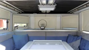

    Klimatisierung - ohne Klimaanlage:
    Vorbereitung auf die heißen Tage. Das “runde Ding” ist ein Lüfter ohne Propeller, der wirkt schon fast so gut wie eine Klimaanlage, bei nur ca. 30 Watt Energiebedarf.
    Und für die Zukunft plane ich noch eine “natürliche Klimatisierung” mit Hilfe eines sogenannten Windkamins. Das ist ein uraltes, persisches/arabisches Verfahren der Wüsten-Nomaden und ein frühes Architekturmerkmal in sehr heißen Regionen. Damit gibt es Lüftung/Kühlung mit thermodynamischer Solarenergie ohne Umweg über die Elektrizität; also sind keine teuren Solarpanels nötig! Auch im Jemen kann man an Lehmhäusern die sog. Windtürme sehen. Für den Anhänger braucht man nur ein Stück schwarzen “Kamin” auf dem Dach. Der “Kamin” kann aus schwarzen Textilien gemacht sein. Das ist einfach, billig, selbst machbar, leicht und raumsparend zu verpacken!
