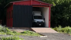

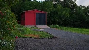

    Hallo Forumisti,
    kurzer Zwischenbericht: Heute ist meine Garagenwerkstatt fertig geworden, so daß ich nicht im Freien arbeiten muss. Ich nutze jetzt die Zeit bis zum eintreffen des Containers zur
    Werkstatteinrichtung, umräumen von a nach b.
    Letzte Aprilwoche wird der Koffer fertig sein, erwarte noch diese Woche Informationen aus Brasilien. Und wahrscheinlich kommt der Container auch etwas früher als Mitte Mai. Nächste Info und Bilder wenn der Koffer da ist.
    Gruß und geruhsame Osterfeiertage
    Evaristo

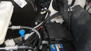

    Hallo Thomas,
    gute Idee, jedoch funktioniert das leider nicht. Das Thema ist das da ein Deckel die ganzen Anschlüsse und sonstigen Sicherungen abdeckt, direkt auf der Batterie. Die Kabelanschlüsse gehen alle nach hinten / unten weg und die Batterie steht direkt an der Spritzwand.
    Ich werde evtl. versuchen in die Abdeckung ein Loch zu bohren und mit Kabel und Sicherung nach oben an die Spritzwand gehen und dann weiter verlegen. Das ist jedoch u.a. von der Sicherung abhängig ( die noch im Container schläft :) ).
    Danke und Gruß
    Evaristo
